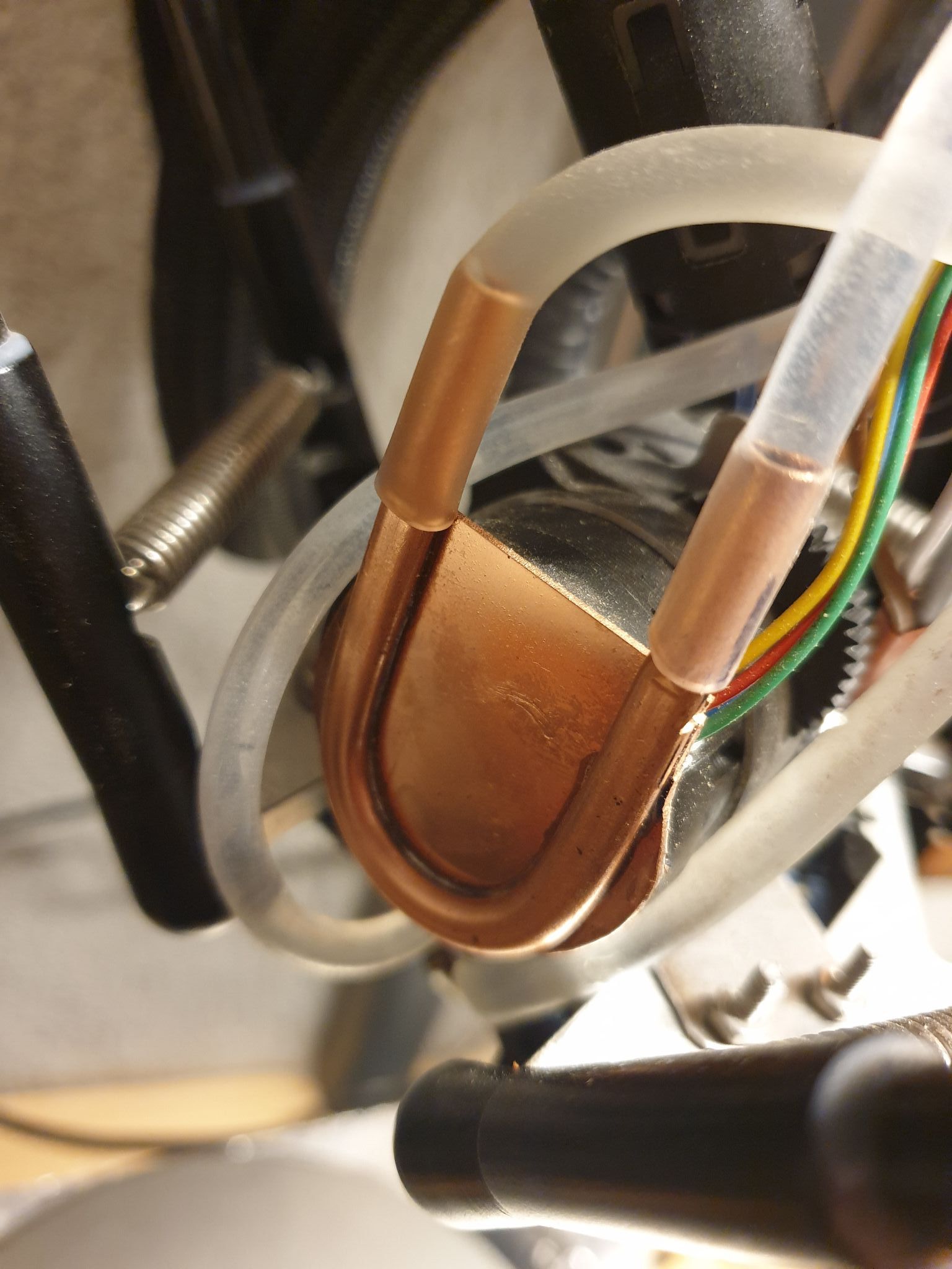

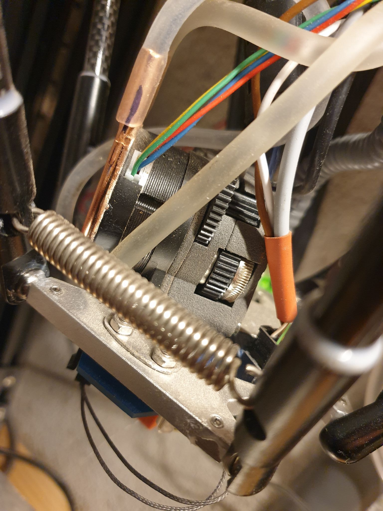

Je suis curieux de voir ce que donne ton nouveau moteur. Pour ce qui est de mon refroidissement, c'est une plaque de cuivre avec un tuyau de cuivre soudé dessus. En watercooling, comme la tête (waterblock imprimé chez Sculpteo en laiton). Pas forcément le truc que tout le monde va tenter, j'en conviens, mais je me suis fait plaisir en le faisant 😇
Et une photo de la tête

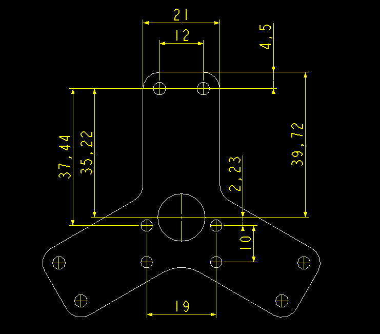

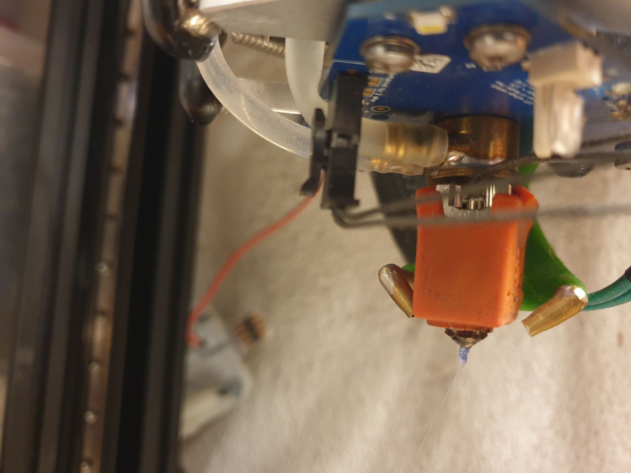

Liste des modifs :
- Carte d'origine changée pour une DUet2WiFi
- Smart effector monté sur l'effector d'origine
- LGXLite monté sur l'effector via une plaque découpée dans une chute de tole (voir plan ci-joint)
- Watercooling de PC pour refroidir le LGXLite et le radiateur de la hotend
- Hotend perso, commandé chez Sculpteo (moulage laiton)
- Heatbreak en titane de E3D
- Heatblock "plated copper" de E3D
- Buses V6 avec un adapteur façon CNCKitchen, mais en cuivre, trouvé sur Ali
- Refroidissement du plastique par une pompe d'aquarium déclanchée par un relai monté sur la sortie ventilateur.
- Plateau flexible magnétique
Reste à faire :
- Caisson chauffant (impression nylon et PC)
- Ajout d'un volet sur le circuit d'air de la pompe d'aquarium pour piloter son débit (pour l'instant je le règle au début de l'impression selon le type de plastique)
- Rangement propre du watercooling et de la carte Duet dans le haut de la SR, parce que là ça sort façon zombie-la-cervelle-à-l'air
Bref, oui, jusqu'auboutisme... Mais ça traine dans le temps, ce mod était prévu pour ma MicroDelta Rework initialement, et j'ai transplanté la plus part de ces composants sur la SR quand j'ai craqué pour un plus grand volume.
