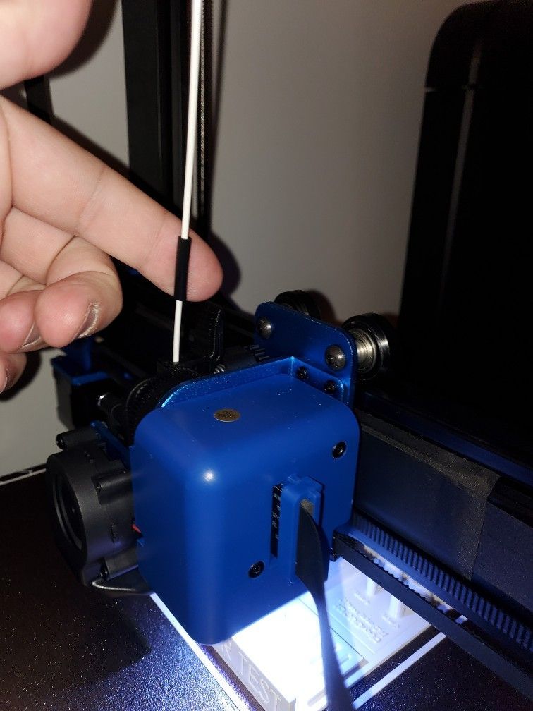

j'ai déjà une rupture. C'est le tube dans la buse qui a cassé je pense
Rien à voir avec une rupture, c'est juste un petit bout de tube qui est enfoncé dans la partie haute de l'extrudeur, il suffit de la remettre et tout rentrera dans l'ordre ...
Pour sortir le filament on extrude d'abord un peu est on enlève le filament, ça évite d'avoir une boule de plastique qui emmène tout sur son passage.

J'ai vu un bout de tube comme ca qui trainait au fond de ma boîte quand j'ai rangé la X2... C'est peut-être pour ça que j'avais du mal à insérer le filament !
Lien vers le commentaire
Partager sur d’autres sites
il y a 50 minutes, milcent a dit :
Ah bon ... c'est de la déco alors !!!
Non ça permet juste d'insérer le filament facilement.

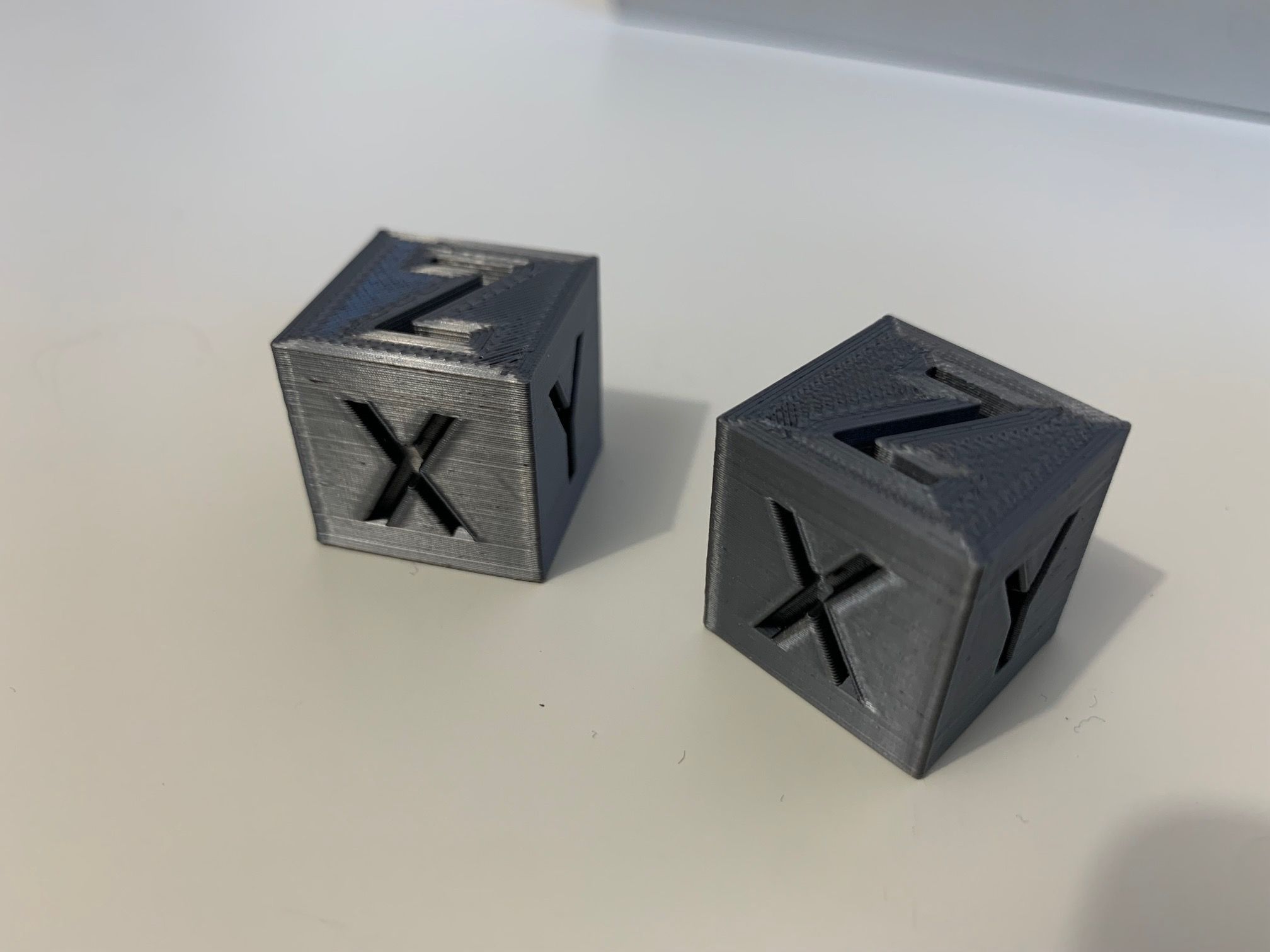

Dans la foulée impression du cube de calibration (qui devrait être sur la clé) : nickel un peu de sur-extrusion. Paramétrage de Octoprint / SuperSlicer en prenant la X1 (remplacer G29 par M420 S1 Z10), chargement du benchy et impression en 1 clic depuis SS en passant de manière transparente par Octoprint (cette nouvelle fonction est formidable) : nickel à part un peu de sur-extrusion et un peu de stringing, rien d'insurmontable.
image.png.d43d1bead035e6052d3d06d29dde29ae.pngimage.png.e7a3ae56e91497f512464aab861a6783.png
Il me reste quelques benchs pour vérifier, ensuite je vais me créer un boitier avec Fusion pour mon Raspberry + régulateur de tension qui trouvera sa place à droite, entre le socle et le plateau pour ne pas augmenter la largeur.
Conclusion : Honnêtement c'est le jour et la nuit par rapport à ma Ender 3 (pour sa défense elle avait déroulé des kms de filament). Encore plus silencieuse à part un léger claquement à la rétractation (très supportable). Même le support de bobine et le détecteur de filament (ça reste pour moi un gadget) sur lesquels tout le monde crache fonctionnent très bien. Elle chauffe en 1mn et on peut même la laisser allumée car elle consomme moins de 6w au repos sans produire aucun bruit !

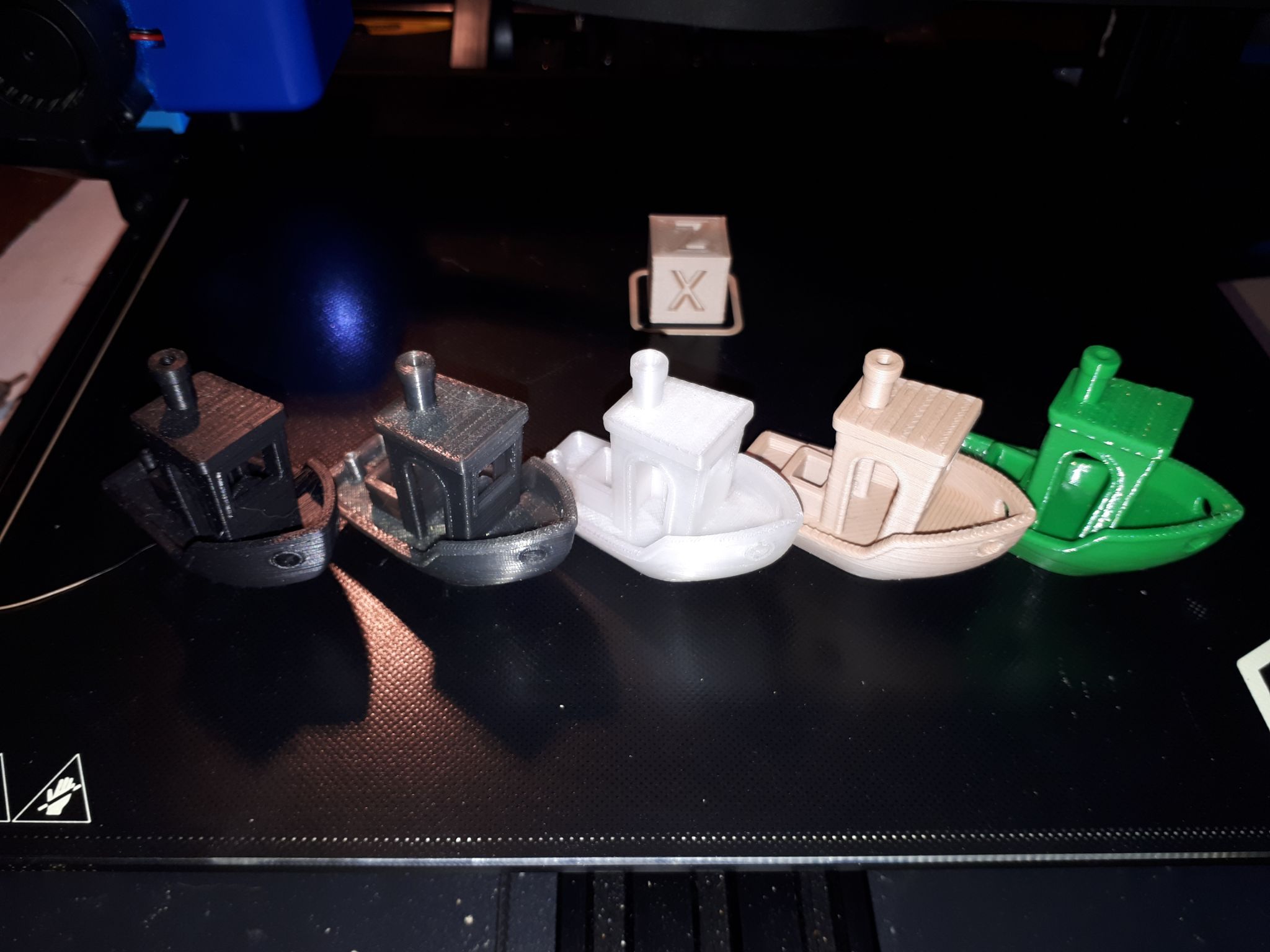

Finalement, à force de persévérance, et comme le SAV 3D Expert ne me répondait plus, j'ai réussi à faire mes premiers prints.
Merci à @milcent pour ces précieux conseils qui m'ont permis de régler le plus problématique de mes problèmes, à savoir la percussion de la buse en mode marteau piqueur sur le plateau lors du premier levelling !
Je suis assez satisfait du résultat de mes premiers prints même si ma vieille Ender 3 fait presque aussi bien après 2 ans sans presque aucun réglage ni entretien particulier.
Cube de gauche Ender 3 - Cube de droite X2.

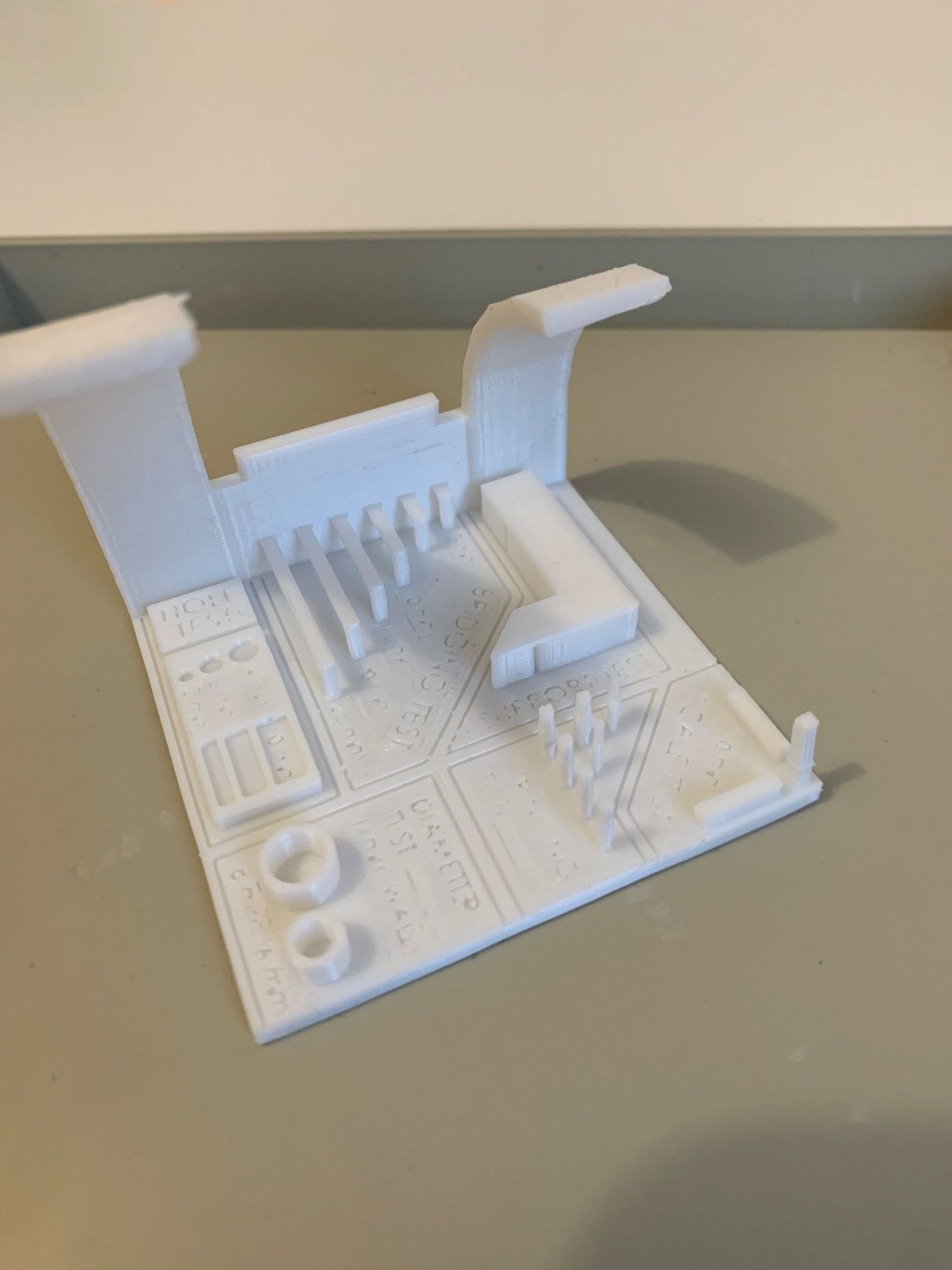

Je n'ai pas réussi à imprimer le cube proposé sur le site d'artillery car la buse et le plateau ne chauffent pas lors de cette impression. Je ne veux pas m'avancer mais j'ai l'impression que leur Gcode à un problème car ça fonctionne avec d'autres cubes récupérés ailleurs.
Benchmark X2 (en blanc c'est pas top pour voir les défauts mais c'est pas mal du tout)
Malgré mes premiers déboires, ça m'a l'air d'une bonne machine (bien plus difficile à prendre en main qu'une ender 3) malheureusement mal assemblée au départ...
J'ai failli mais j'ai finalement choisi de ne pas la renvoyer mais j'ai demandé au SAV un geste commercial au regard de l'endommagement causé au plateau par ce mauvais assemblage d'origine. Je ne manquerai pas de faire savoir ici si le SAV 3Dexpert m'accorde ce genre de considération.

La Sidewinder X2 est ma première imprimante 3D depuis presque 2 semaines. Essais de PLA noir, translucide gris, phosphorescent, bois et TPU 95A vert. J'ai trouvé des réglages satisfaisants pour tous les filaments qu'il faudra affiner pour obtenir une qualité max mais tant que maintenant, bonne adhérence, plus de stringing pas de sous ou sur extrusion( juste un peu de sous avec le bois), c'est déjà pas mal
Et hier, j'ai rejoint le groupe des "BLTOUCH ERROR" 😱
Donc, il était temps de faire quelques recherches sur le net pour découvrir le forum et me rendre compte que c'était loin d'être rare. Voici ce que j'ai fait pour résoudre mon problème :
1 - Vérification de tous les câbles (débrancher et rebrancher connexion du BLTouch et les nappes) - toujours l'erreur.
2 - Démonter et remonter le BLTouch en vérifiant bien la verticalité - toujours l'erreur
3 - Vissage de la vis sur le dessus du BLTouch (entre 1/4 et 1/2 tour avant d'être "à fond") - toujours l'erreur
4 - Dévissage d'1/4 de tour de la vis sur le dessus du BLTouch - toujours l'erreur
5 - Répétition de l'étape 4 avec extinction de la machine entre chaque réglage. Pour moi, à 3/4 de tour, le BLTouch refonctionnait.
6 - Z0 - La buse est venue s'écraser sur le bed. Je fais le réglage du Z avec les babysteps (est-ce le bon terme?) et EEPROM SAVE. Nouveau Z0 et rebelotte, la buse touche. (je commence à suer un peu)
7 - Difficile de savoir ce qu'il se passe exactement au niveau électronique pour comprendre le problème donc je décide de regarder côté "mécanique". Je fais un Z0, la buse touche et plutôt que d'utiliser les babysteps, je resserre les 4 vis de mon bed pour le faire descendre pour que la buse ne touche plus, j'affine avec la feuille de papier pour avoir une valeur correcte. Je refais un nivellement manuel aux 4 coins (en vérifiant que le centre reste correct) et, une fois que tout est bon, je refais le Z0 + EEPROM SAVE et l'imprimante est repartie correctement.
Je me doute que si le BLTouch fonctionnait correctement, je n'aurais pas du descendre le plateau (quand il touche, il touche) mais ça a fonctionné pour moi. Y a-t-il un problème avec l'EEPROM SAVE qui ne garde la valeur que tant que l'imprimante est allumée et reprend la valeur d'usine au redémarrage ? aucune idée.
Depuis, j'ai relancé 2 impressions (dont le cube xyz sur la photo à 100mm/s) et là, elle refait un Benchy bois pour tester des réglages (j'ai de la sous extrusion avec le PLA bois et apparemment, ça viendrait du coasting qui était activé) Jusqu'ici, tout va bien 🙂
Je fais systématiquement le réglage du Z0 à chaque démarrage de l'imprimante (préchauffée à 210°/70°) et toutes les 2 ou 3 impressions ou au changement de filament. C'est peut-être exagéré mais débutant, ça me permet de voir comment elle se comporte et d'apprendre à la dompter.
Je vous tiendrai au courant de l'évolution de la situation. Je touche du PLA bois pour que le problème soit réglé à long terme 🙂

Bonjour à tous, j’ai sensiblement les mêmes soucis avec ma swx2 que j’ai acquis il y a peu de temps , novice dans l’impression 3D, mais rompu à la mécanique de précision (c’est mon métier) les machineS Cnc Et les l’automatismes. J’ai pris quelque heures à étudier mon problème.
en fait je vous invite tous à effectuer un simple contrôle de perpendicularite des axes Avec une simple équerre et vous vous apercevrez de c’est une cata y’a rien de droit ! Et c’est pas étonnant que l’autoniveling ne se fini pas et sort avec une erreur «  probe !
pour Ma part j’ai un défaut de perpendicularité tel entre l’axe y et l’axe z à que sur une pièce de 200 mm de haut j’ai être 4 et 5 mm de faux aplomb.
Problème il n’y a pas de réglage et sans avoir démonté le capot pour voir comment c’est fait dedans je suppute qu’il n’y a pas de liaison rigide être les poutres du Z et que la seule liaison est réalisée par la tôle du capot !
j’ai pas de solution sans mettre sévère les doigts dans le cambouis et c’était pas mon but en achetant ce modèle réputé être plug and play !
je vais contacter le SAV pas trop réactif et vous tiendrais informé .
oui je les ai  déjà sollicité deux fois ! J’ai renvoyer la première elle est arrivée défoncée le support du bed tordu et le ventilo de buse cassé, et pour la deuxième qui est arrivée plus d’une semaine après, pour des points dur sur le Z les galets avait un plat et provoquaient un défaut de décalage de couches récurent et reproductible correspondant au périmètre de ces derniers !
si toutefois vous avez une solution ou des photo de ce qu’il y a sous le capot elle seront les bienvenues car je peut pas Ouvrir « bande de garantie oblige »
A+ avec les solutions j’espere
