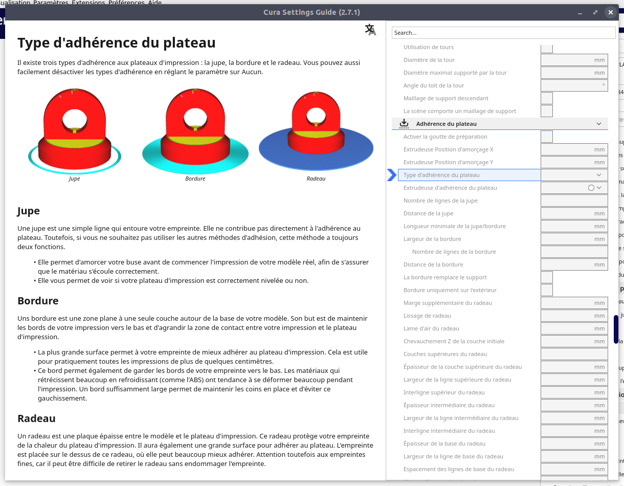

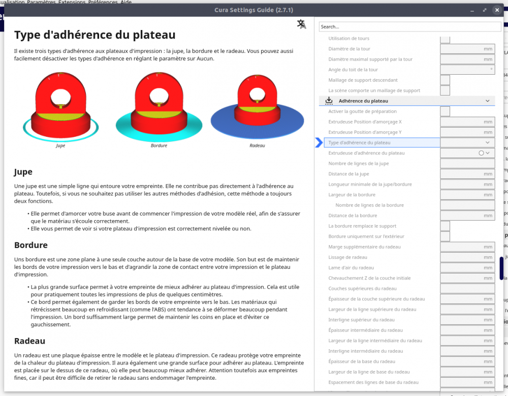

Utilisation de "bordure" dans la section Type d’adhérence sous Ultimaker Cura ?

Concernant les bordures, tu parles d'une jupe ? Si oui j'utilise bien la jupe.

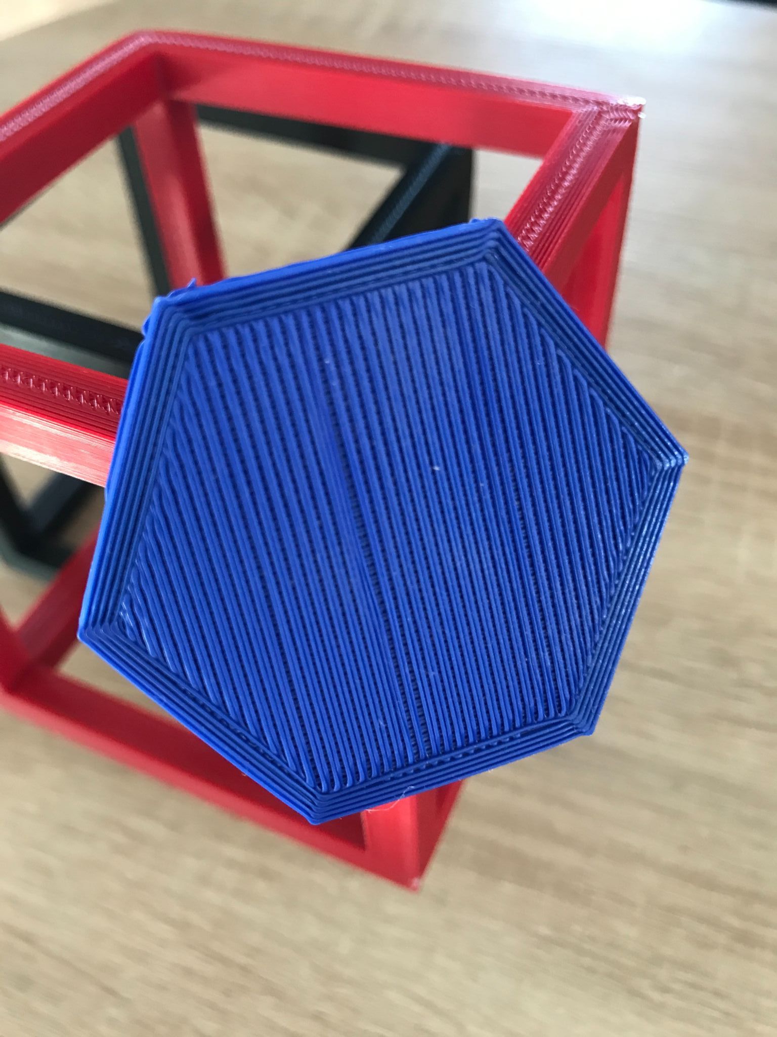

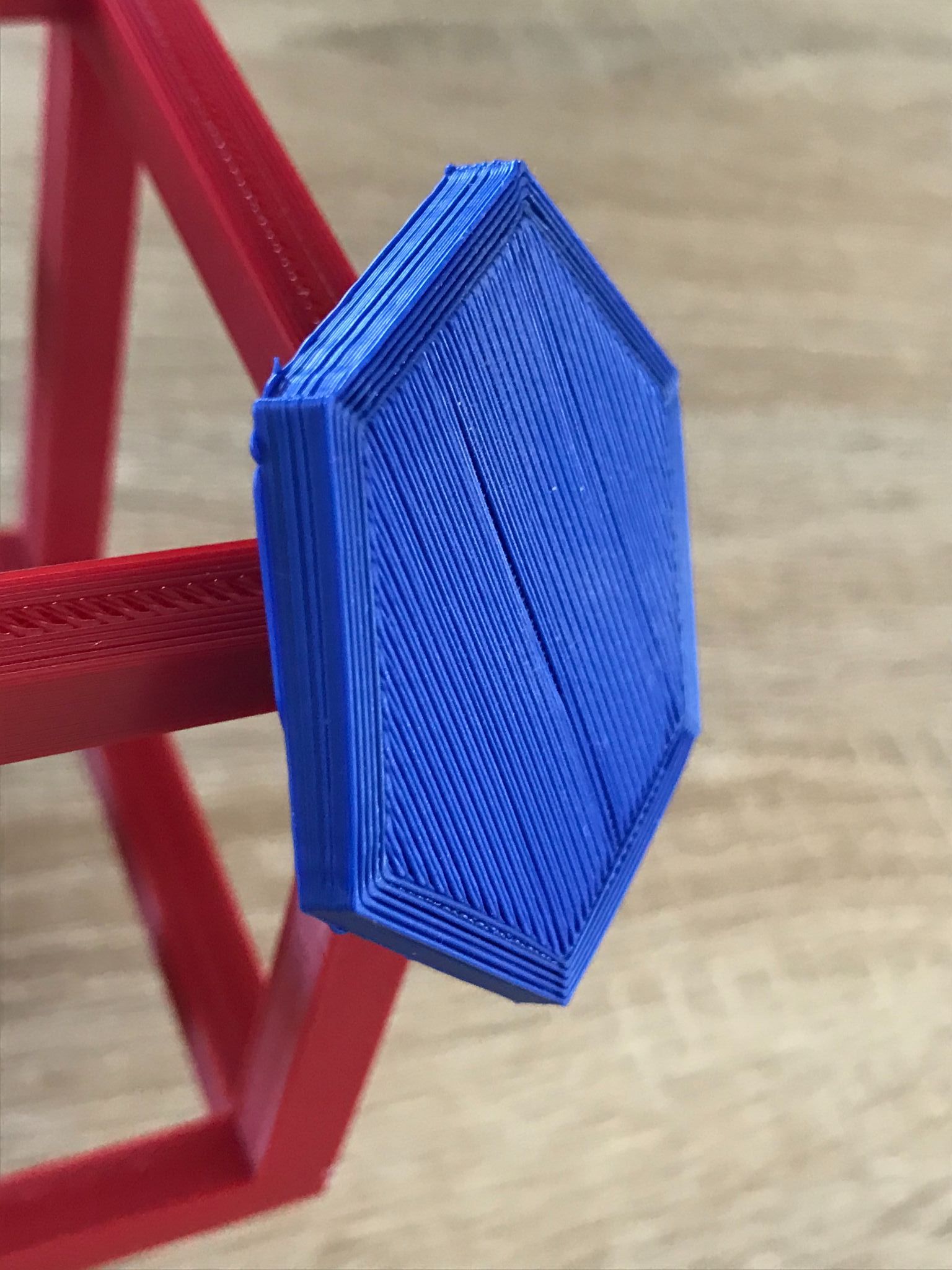

Je te joins les photos de la dernière pièce que j'ai imprimée, qui n'a d'ailleurs pas pu aller au bout...de dessous et de côté.

à la vue de tes premières couches, le plateau est très/trop loin de la buse, c'est même un petit miracle que ça tienne 🙂

Non ... la jupe n'ai pas la bordure

Pour moi, tu n'a pas une couche initial suffisamment écrasé. tu dois avoir un débit insuffisant et/ou une distance buse plateau a ajuster.
extrait de  :
Aussi tu a une défaut caractéristique que l'on retrouve si les courroies ne sont pas assez tendus (se petit écarte entre deux lignes)

La bordure ne pose pas de problème de qualité sur la base de la pièce ? Comme avec les supports ?

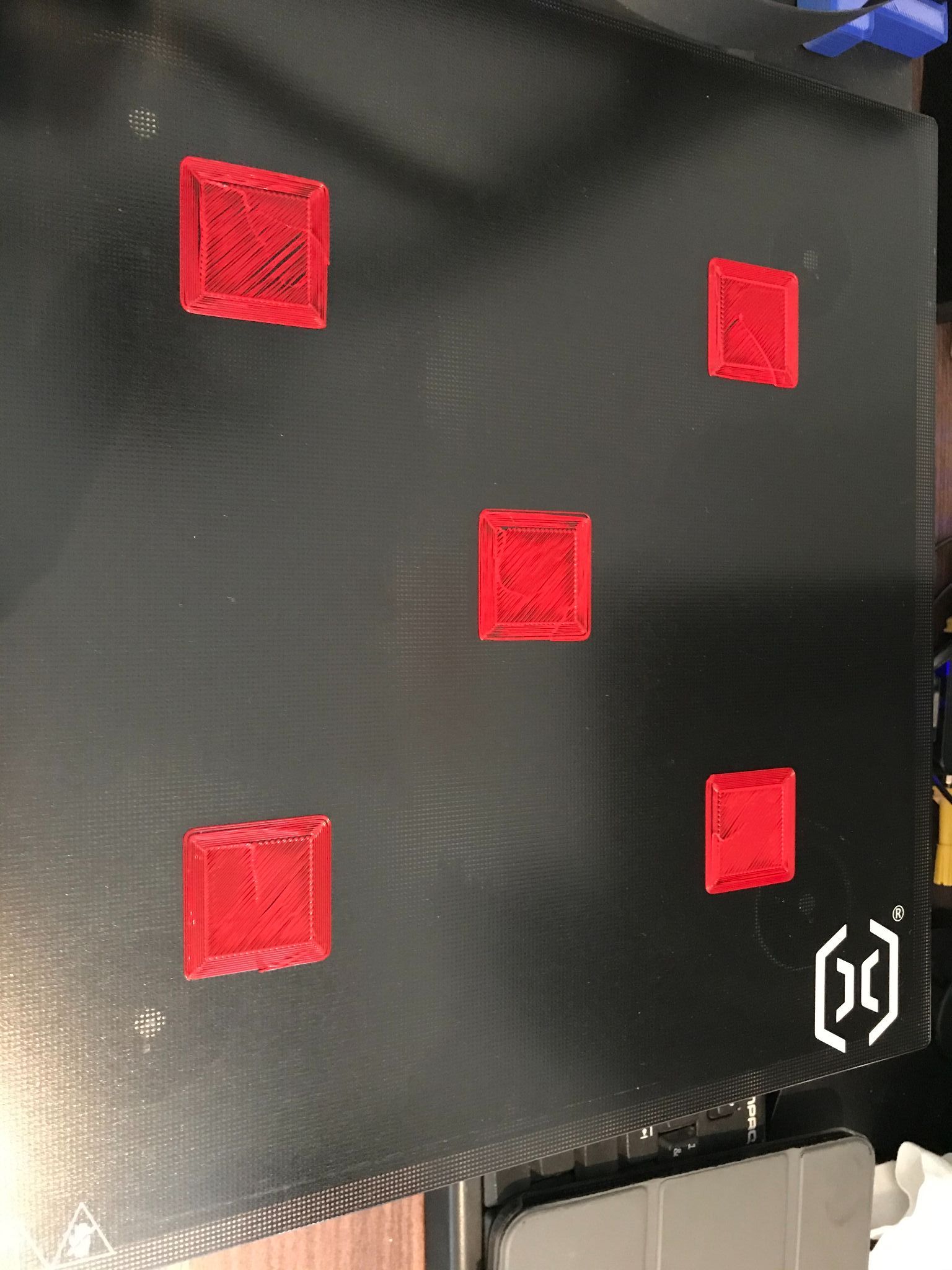

Nettoyage du Bed réalisé avec l'alcool Isopropylique, en espérant que l'adhérence soit maintenant de retour 😅

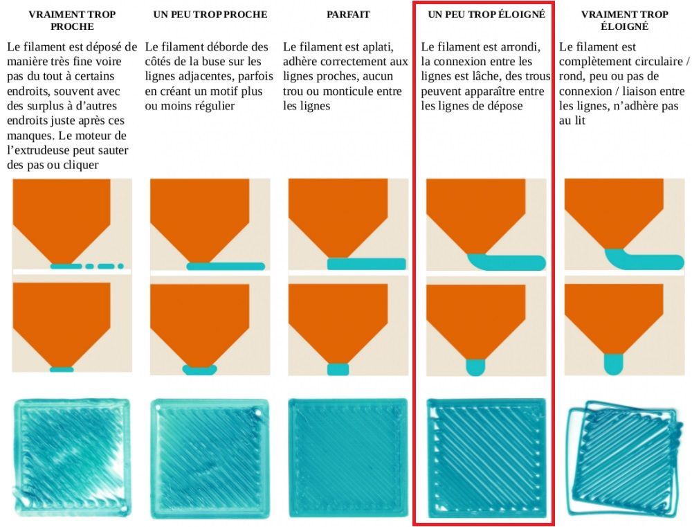

Du coup j'ai lancé le fichier Bed Leveling de Fran6p, et je vous joins la photo...c'est pas top du tout, pourtant j'ai refait les réglages de niveau et tout et tout. Je m'en remets à vous pour tenter de résoudre tous mes problèmes (qui s'accumulent en ce moment 😪).
Mes observations à mon humble niveau :
L'un de mes soucis, avec ce filament rouge de Esun PLA+, c'est l'adhérence du tout début de l'extrusion. On le voit sur la photo, j'ai quasi systématiquement un fil en travers qui provient du tout début de l'impression.
- Les lignes côte à côte ont tendance à s'effilocher, c'est-à-dire qu'elles ne sont pas solidaires entre elles, je ne pense pas que ce soit normal.
il y a 3 minutes, Ninomalbinho a dit :
Effectivement, cela ne l'est pas.
Ta buse n'est pas encore assez proche du plateau, pas beaucoup mais un peu quand même (extrait de ce sujet ) :
