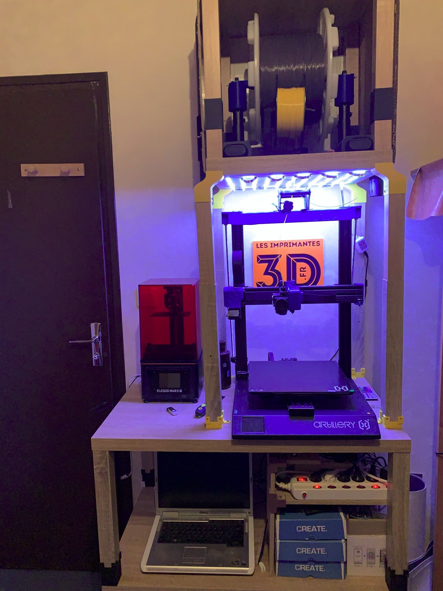

La bobine de 1kg fait toute petite devant la grosse (10kg?) située à l'arrière 😄
Modifié (le) par fran6p
  • Haha 1
C'est clair.
il y a 31 minutes, fran6p a dit :
10kg?
8kg d'ArianePlast recyclé bien entamée.
Il me semble que type de contenant peut accueillir jusqu’à 12 kg.
il y a 59 minutes, fran6p a dit :
Même la X2 parait petite face la bobine de 8Kg, on dirait une Genius miniature de BED 10x10 si l'on fait abstraction de la bobine 1Kg 🤣
Ayant l'habitude d'utiliser des bobines de 8Kg, je ne m'en était pas aperçu.
La Mars à coté fait minuscule 😮

Ce problème de pincement est présent également sur la X1 ?
Modifié (le) par Yo'
il y a 4 minutes, Yo' a dit :
Non pas sur la X1, il me semble que le capteur n'est pas du tout au même endroit et le fil ne se coince pas.
Après comme je ai déporté les capteurs en sortie de bobine (sous l'étagère ou sont posées les bobines et branché sur le pi) : aucun chance qu'il soit coincé par quoique ce soit 😄
Moi j'ai eu le même soucis que toi sur ma X2. C'est visible pendant 1sec ma dernière vidéo ou je décale le détecteur de fin de filament mon fil est légèrement pincé 😅
Idem c'est surement arrivé lors de mes impressions taille maxi. Il faudrait peut être qu'on fasse une saignée dans la barre en plastique 😞😅
