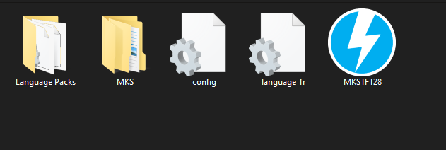

mickael10220 Posté(e) Février 13, 2022 Posté(e) Février 13, 2022 Il y a 3 heures, MrMagounet a dit : Alors c'st que le firmware TFT a pas été charger. car quand tu Flash l'écran au premier démarrage cela te fait un écran noir et tu as des infos qui defile durant la periode de flash puis l'écran démarre après comme il faut. Ta SD est Bien en FAT32 4096Ko (j'insiste sur le 4096Ko), et sa taille ne dépasse pas 16Go (8Go c'est mieux) ? les Sd de grande capacité sont mal gérer et pause soucis, si besoin tu peux faire une partition de 8go sur la SD et formater comme il faut cette partition. J'ai tout repris depuis le début et rien y fait clé usb que ce soit 8 ou16Go en fat32 4096Ko quand j'allume l'imprimante pas de chargement ect juste le menu d'origine et bloquer pour les axes T° ect
MrMagounet Posté(e) Février 13, 2022 Auteur Posté(e) Février 13, 2022 il y a 20 minutes, mickael10220 a dit : J'ai tout repris depuis le début et rien y fait clé usb que ce soit 8 ou16Go en fat32 4096Ko quand j'allume l'imprimante pas de chargement ect juste le menu d'origine et bloquer pour les axes T° ect Quels Clé usb depuis le début de te parle de µsd on ne peux Flasher le TFT que par la µSD pas par l'usb.4 Et soit tu installe celui d'origine pour l'écran mais adapter a mon firmware Soit le TFT BTT et dans ce cas tu as cela a mettre sur la SD
Tony67 Posté(e) Février 13, 2022 Posté(e) Février 13, 2022 (modifié) Il te manque des fichiers là pour flasher le TFT (les dossiers languages pack et MKS) edit : désolé pour le doublon j'ai posté trop vite^^ Modifié (le) Février 13, 2022 par Tony67
mickael10220 Posté(e) Février 13, 2022 Posté(e) Février 13, 2022 Il y a 1 heure, MrMagounet a dit : Quels Clé usb depuis le début de te parle de µsd on ne peux Flasher le TFT que par la µSD pas par l'usb.4 Et soit tu installe celui d'origine pour l'écran mais adapter a mon firmware Soit le TFT BTT et dans ce cas tu as cela a mettre sur la SD Bon j'ai trouver le souci qui etait l'ecran qui a pris une balle lol je les changer et j'ai flasher le TFT.Tout fonctionne depuis. Je voulait savoir une dernier choses pour le préchauffage ci il est possible de modifier les T° ou pas pour le PLA PETG ect ???

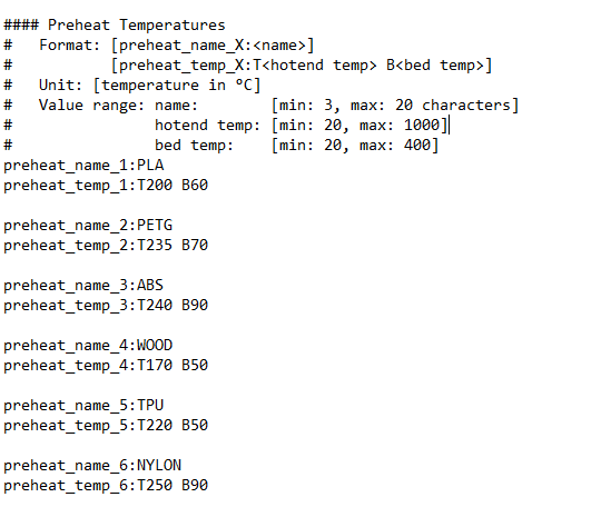

MrMagounet Posté(e) Février 13, 2022 Auteur Posté(e) Février 13, 2022 il y a 5 minutes, mickael10220 a dit : Bon j'ai trouver le souci qui etait l'ecran qui a pris une balle lol je les changer et j'ai flasher le TFT.Tout fonctionne depuis. Je voulait savoir une dernier choses pour le préchauffage ci il est possible de modifier les T° ou pas pour le PLA PETG ect ??? Oui les températures de PreHeat tu peux les ajuster dans le fichier config.ini sur firmware tft, je te met une capture de section a ajuster. Il te faudra par contre Reflasher l'écran une fois le fichier ajuster, que l'écran pas la carte mère par contre.
mickael10220 Posté(e) Février 13, 2022 Posté(e) Février 13, 2022 il y a une heure, MrMagounet a dit : Oui les températures de PreHeat tu peux les ajuster dans le fichier config.ini sur firmware tft, je te met une capture de section a ajuster. Il te faudra par contre Reflasher l'écran une fois le fichier ajuster, que l'écran pas la carte mère par contre. A top je te remercie beaucoup J'ai un petit souci ERREUR M21 et quand je confirme la tete rentre et message manque de pla ??
