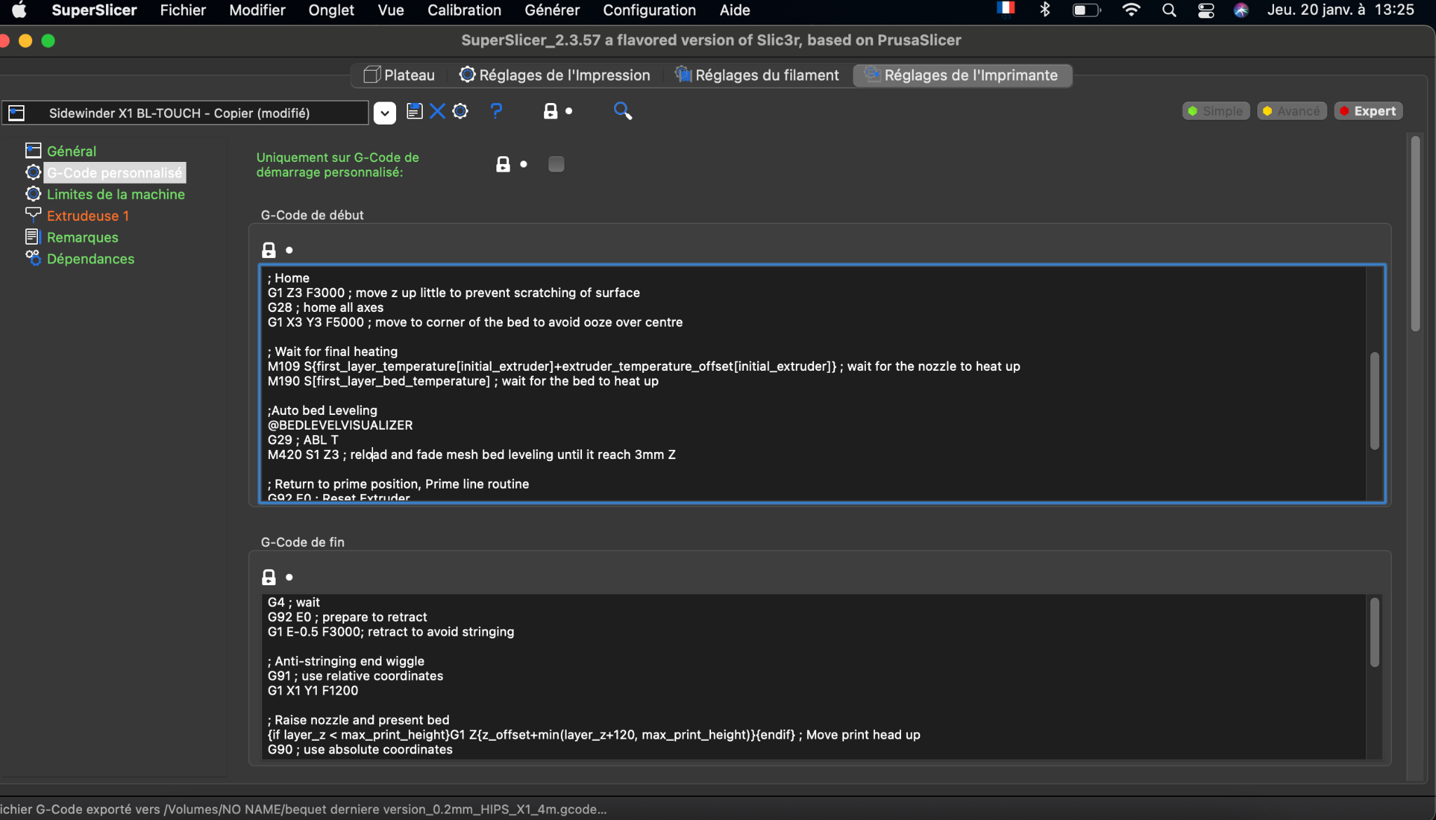

Djgregs Posté(e) Janvier 20, 2022 Posté(e) Janvier 20, 2022 re les amis ... sachant que je suis sur ce FW , j'ai plusieurs petites questions .. - (pour les personnes l'utilisant) dans superslicer comment faire pour retirer le BED leveling a chaque début d'impression , car OK c'est cool pour être sur de son leveling mais la par exemple je fais une mini pièce avec des supports qui foire aux démarrages , mais du coup a chaque nouvel essaie se taper 10minutes d 'auto leveling pour rien c'est pénible .. (je pense que cela se passe a cette endroit sur la photo) - de meme a chaque démarrage j'ai un message "erreur commande invalide @BEDLEVELVISUALIZER" , je pense qu il faut donc juste ceci dans le GCODE - et enfin 3eme petit soucis ( quand je vois un petit défaut et que je veux vérifier ) l 'appuie sur la touche pause c'est génial la tête se lève et va dans le coin avant gauche ( NICKEL ) mais au retour elle sort environ 1cm de filament qui viens donc se coller a l'endroit de la pause ce qui gâche un peu tout ... est ce normal , y a t il un truc a retirer ? merci d'avance

Djgregs Posté(e) Janvier 21, 2022 Posté(e) Janvier 21, 2022 Le 20/01/2022 at 14:37, MrMagounet a dit : Salut déjà Alors pour le Bed Leveling u démarrage de ton impression, dans la bloque G-Code de Début dans la partie ou tu as écrit ";Auto Bed Leveling" il te faut commenté 2 ligne et tu corrigera ton soucis question 1 et 2 . Donc place le caratère ";" (sans les " bien sur) en début des lignes @BEDVIZUALISER et G29;ABL T. Tu laisse uniquement la Ligne M420 S1 Z3 ce qui active tes valeurs de Leveling du dernier ABL effectué sans refaire un Leveling avant chaque print. Pour la troisième question c'est la reprise d'extrusion pour évité les risque de manque et matière qui fait comme une purge. Ceal te fait du coup une petite boule de matière a la reprise c'est cela ? Bon pour finir j ai relancer un assez gros print sans changer le GCODE mais du coup je relis ton post , tu dis commenter 2 ligne mais c’est pas plutôt retirer 2 lignes ? *en gros si je veux PAS faire le leveling en GCODE j’ai : ;auto bed leveling ;m420 S1 Z3;reload and fade mesh bed leveling until it reach 3mm Z *et si je veux faire le leveling du coup j ai: ;auto bed leveling ;@BEDLEVELCISUALIZER ;G29 ;ABL T ;m420 S1 Z3;reload and fade mesh bed leveling until it reach 3mm Z
MrMagounet Posté(e) Janvier 21, 2022 Auteur Posté(e) Janvier 21, 2022 (modifié) il y a 16 minutes, Djgregs a dit : Bon pour finir j ai relancer un assez gros print sans changer le GCODE mais du coup je relis ton post , tu dis commenter 2 ligne mais c’est pas plutôt retirer 2 lignes ? *en gros si je veux PAS faire le leveling en GCODE j’ai : ;auto bed leveling ;m420 S1 Z3;reload and fade mesh bed leveling until it reach 3mm Z *et si je veux faire le leveling du coup j ai: ;auto bed leveling ;@BEDLEVELCISUALIZER ;G29 ;ABL T ;m420 S1 Z3;reload and fade mesh bed leveling until it reach 3mm Z Non attention mettre un ; en debut de ligne indique que tu met un commentaire. Pour ton les valeur du leveling soit utiliser sur chaque print sans refaire un Auto bed leveling te faut laisser toujours m420 S1 Z3 sans mettre de ; en debut de ligne. En gros tu fait cela dans ton start Gcode si tu veux pas faire de AutoBed leveling avant ton print. ;auto bed leveling ;@BEDLEVELCISUALIZER ;G29 ;ABL T m420 S1 Z3 ;reload and fade mesh bed leveling until it reach 3mm Z Et si tu veux un auto bed Leveling alors tu fait cela ;auto bed leveling ;@BEDLEVELCISUALIZER G29 ;ABL T ;m420 S1 Z3;reload and fade mesh bed leveling until it reach 3mm Z Modifié (le) Janvier 21, 2022 par MrMagounet 1
Djgregs Posté(e) Janvier 21, 2022 Posté(e) Janvier 21, 2022 Aaaahhhh , ok j étais complètement à côté de la plaque merci pour ce petit détail mais qui va changer ma vie de printer débutant MERCI
