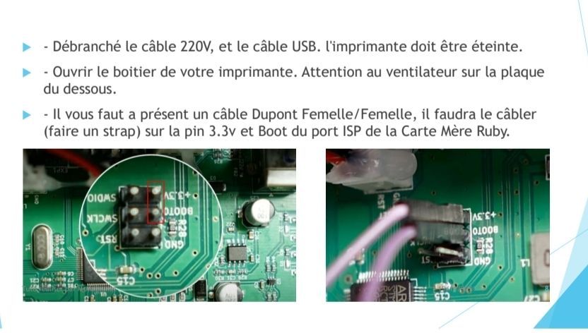

Ikarius Posté(e) Février 7, 2022 Posté(e) Février 7, 2022 Bonsoir, J'ai un problème suite au flashage de mon imprimante, Sidewinder X2, l imprimante ne communique plus par le port USB, port com non connecter, et l imprimante me dit, AUcune imprimante Connectée, tous cela surement suite a une mauvaise manipulation de ma part, y a t il un moyen de flasher le Firmware a partir de la carte SD, ou sinon que puis je faire ?

Djgregs Posté(e) Février 7, 2022 Posté(e) Février 7, 2022 Il y a 2 heures, Ikarius a dit : Bonsoir, J'ai un problème suite au flashage de mon imprimante, Sidewinder X2, l imprimante ne communique plus par le port USB, port com non connecter, et l imprimante me dit, AUcune imprimante Connectée, tous cela surement suite a une mauvaise manipulation de ma part, y a t il un moyen de flasher le Firmware a partir de la carte SD, ou sinon que puis je faire ? Il faut aller sur : menu / setting / connection et mettre 115000 au lieu de 250000
Ikarius Posté(e) Février 7, 2022 Posté(e) Février 7, 2022 (modifié) Déjà fait, cela ne change rien, Une autre solution? Merci Modifié (le) Février 7, 2022 par Ikarius
Djgregs Posté(e) Février 7, 2022 Posté(e) Février 7, 2022 il y a une heure, Ikarius a dit : Déjà fait, cela ne change rien, Une autre solution? Merci T es bien repasser sur l alim secteur et non plus juste avec l USB ?
Toad3 Posté(e) Février 8, 2022 Posté(e) Février 8, 2022 (modifié) Bon je reviens vers vous... j'ai suivis le fichier pdf du début (il aurait fallaut indiquer que le pdf ne fait que 50% du taff. . et que le reste se trouve dans la vidéo avec la carte sd.) Du coup je me retrouve avec - Une imprimante plus détecté par le pc (quand je dis plus détecté, il y a rien dans périphériques hein, dans port com quand je le branche, rien nada absolument rien) - J'ai la nouvelle interface du coup mais l'imprimante ne réagis a rien du tout des idées? Merci merci Modifié (le) Février 8, 2022 par Toad3
Ikarius Posté(e) Février 8, 2022 Posté(e) Février 8, 2022 Il y a 8 heures, Djgregs a dit : T es bien repasser sur l alim secteur et non plus juste avec l USB ? Oui bien sure, a plusieurs reprise
Djgregs Posté(e) Février 8, 2022 Posté(e) Février 8, 2022 Ben la effectivement c’est au dessus de mes compétences
Ikarius Posté(e) Février 8, 2022 Posté(e) Février 8, 2022 il y a 3 minutes, Djgregs a dit : Ben la effectivement c’est au dessus de mes compétences Merci quand même d avoir proposer des solutions.
Djgregs Posté(e) Février 8, 2022 Posté(e) Février 8, 2022 Et en branchant juste sur USB , l écran démarre !? si oui il faut peut être changer de port USB , reflasher avec le dernier fichier ou un autre FW ( peu être une erreur au moment du téléchargement) et aussi essayer de flasher le TFT pour pouvoir regarder dans les options de l imprimante . il faudrait aussi spécifier la machines car sur certaines il faut débrancher un fil sur la carte mère ou autre ( perso ça j ai pas eu besoin ) mais ça pourrait aider les autres personnes qui auraient des solutions en étant plus précis
Toad3 Posté(e) Février 8, 2022 Posté(e) Février 8, 2022 Il y a 2 heures, Djgregs a dit : Et en branchant juste sur USB , l écran démarre !? si oui il faut peut être changer de port USB , reflasher avec le dernier fichier ou un autre FW ( peu être une erreur au moment du téléchargement) et aussi essayer de flasher le TFT pour pouvoir regarder dans les options de l imprimante . il faudrait aussi spécifier la machines car sur certaines il faut débrancher un fil sur la carte mère ou autre ( perso ça j ai pas eu besoin ) mais ça pourrait aider les autres personnes qui auraient des solutions en étant plus précis Perso, j'ai l'ecran "moidifer sur la X2 avec la nouvelle interface" J'ai testé 3 ports usb, imprimante toujours plus détecté Impossible de réinjecter marlin, puisqu'imprimante non détecté sur pc des idées? J'ai tenté de mettre le firmware directo sur carte Sd en pensant que ça démarrerai dessus... niet
fvuichard Posté(e) Février 8, 2022 Posté(e) Février 8, 2022 (modifié) As tu essayé de ponter les connecteurs +3.3v et Boot comme dans la methode alternative? Modifié (le) Février 8, 2022 par fvuichard
