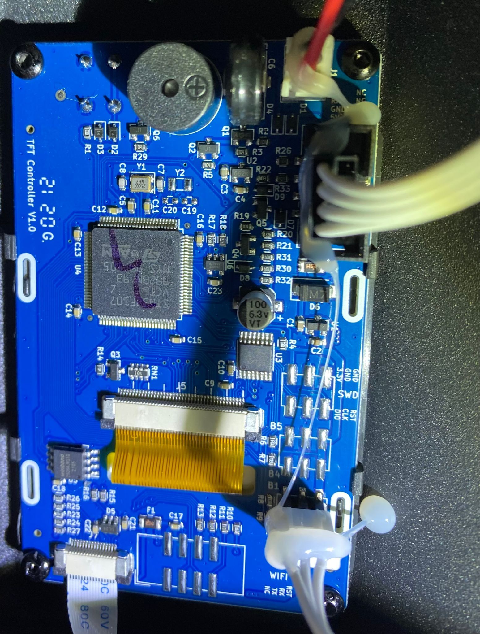

Dwight Schrute Posté(e) Novembre 22, 2021 Posté(e) Novembre 22, 2021 (modifié) il y a une heure, MrMagounet a dit : c'est étrange logiquement sur X1 tu débranche il print sans de detecteur de fin de filament est branché sur l'écran sur la X2 ? tu t'en souvient @Dwight Schrute? Je vais regarder demain, si je vois une idiotie de ma part. tu avais bien fait un Reset Eeprom ? Dans l'ordre j'ai installé le marlin puis le firmware tft et j'ai bien fait un reset EEPROM au reboot. Je l'ai ré ouverte pour prendre des photos (je peux que l'entrouvrir sinon il faut que je démonte le support de l'axe Z que j'ai installé), j’espère que ça pourra t'aider : Le problème en vidéo, c'est plus clair : Et franchement merci pour tout ce que tu fais. Tu devrais sérieusement songer a partager ton paypal ou autre, je serais le 1er à te tipper Modifié (le) Novembre 22, 2021 par Dwight Schrute
MrMagounet Posté(e) Novembre 22, 2021 Auteur Posté(e) Novembre 22, 2021 @dureiken Rigole pas je recherche un nouveau taf, plutôt je devrais a partir de Janvier. @Dwight Schrute alors ok oui le Détecteur de fin de filament est sur le TFT c'est le câble Blanc a 3 fils en bas a droite sur la photo de l'écran. Je vais vérifier sur le firmware TFT et Marlin si je vois un chose. Cette M486 T5 commande unknow (indique que cette commande commande n'est pas supporter par le firmware) mais je sais pas ce fait ce M486 ici car c'est la commande Cancel Object logiquement et la étrange. Je regarde demain a tête reposer, il y a une chose a tester si tu remet le firmware tft Artillery a tu des soucis avec le detecteur de fin de filmant (cela me permettra de comprendre si je dois regarder plus le firmware tft ou Marlin) Désoler si j'avais une Genius pro ou X2 je te demanderais même pas de tester j'aurais poussez les test de mon côté mais je suis obliger de travailler sur le Firmware sans machine de test donc moins commode . Citation Et franchement merci pour tout ce que tu fais. Tu devrais sérieusement songer a partager ton paypal ou autre, je serais le 1er à te tipper De rien, j'ai jamais pensé à le faire (c'est pas dans ma nature de base de faire cela), mais j'avoue je ne peux pas faire tout ce que je voudrais comme tuto modification ou autre par manque de moyen, j'ai un Paypal faudrait que je regarde si cela ce fait facilement qui sait j'arriverais peut être a a avoir quelques euros pour réaliser une ou 2 upgrade de plus sur la Genius. (voir finir les modifications sur la CR10s Pro V1 qui est encore en cours d'évolution et pour laquelle j'ai un topic a créer sur mes évolution ) 3

PPAC Posté(e) Novembre 23, 2021 Posté(e) Novembre 23, 2021 (modifié) Il y a 11 heures, Dwight Schrute a dit : Avant de remettre le firmware TFT d'origine, voila ce que renvoi le M119 : x_min: TRIGGERED y_min: open z_min: open z_probe: TRIGGERED Donc a priori aucun retour sur le capteur de fin de filament (qu'il soit branché ou non), peut être une piste? Au ... là je suis perdu ... donc c'est le firmware du TFT qui gère le truc pour le capteur de fin de filament ... et la notion du "SMART" m’échappe ... c'est pour le cas d'un détecteur de fin fin de filament qui fait une mesure du filament (rotary filament runout ?) passé ou c'est autre chose ? Modifié (le) Novembre 23, 2021 par PPAC
Dwight Schrute Posté(e) Novembre 23, 2021 Posté(e) Novembre 23, 2021 il y a 3 minutes, PPAC a dit : Au ... là je suis perdue ... donc c'est le firmware du TFT qui gère le truc pour le capteur de fin de filament ... et la notion du "SMART" m’échappe ... c'est pour le cas d'un détecteur de fin fin de filament qui fait une mesure du filament (rotary filament runout ?) passé ou c'est autre chose ? Je decouvre marlin donc je ne sais pas non plus comment fonctionne le SMART. Dans les faits on dirait qu’il ne check pas le capteur au demarrage de l’impression, mais un peu apres avoir démarré 1
Savate Posté(e) Novembre 23, 2021 Posté(e) Novembre 23, 2021 il y a 4 minutes, PPAC a dit : donc c'est le firmware du TFT qui gère le truc pour le capteur de fin de filament ... Sur la X1 (et la Genius) oui, pour une raison que seul les p'tit gars de chez Artillery connaissent, le détecteur de fin de filament était connecté au tft Manifestement ils ont gardé le même système... 1

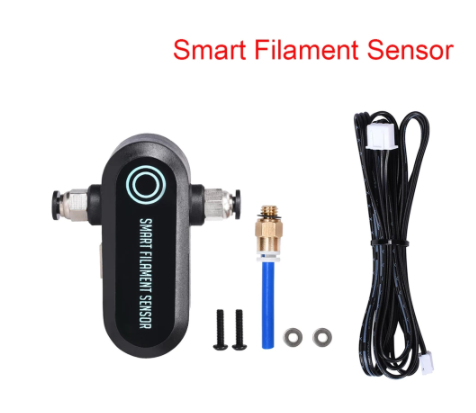

PPAC Posté(e) Novembre 23, 2021 Posté(e) Novembre 23, 2021 (modifié) Ok je pense avoir la réponse le mode "SMART" d’après le TFT Firmware de BTT, l'option SMART pour le détecteur de fin de filament, c'est pour un "rotary encodeur filament runout detector " (voir la vidéo) et donc il y a par défaut 7 mm de distance de filament extrudé avant l'activation du "Filament runout" si il n'y a pas de "clic" reçus ... https://github.com/bigtreetech/BIGTREETECH-TouchScreenFirmware/blob/f7ccb050a7a2fe78ff5204561113fa0d27b0dd10/Copy to SD Card root directory to update/config.ini#L660 Citation #### Smart Filament Runout Detection # Used in conjuction with an SFS (Smart Filamanent Sensor) based on an encoder disc that # toggles runout pin as filament moves. # Unit: [distance in mm] # Value range: [min: 1, max: 50] fil_runout_distance:7 Ce que j’appelle un "rotary encodeur filament runout detector " : Citation Modifié (le) Novembre 23, 2021 par PPAC 1

Dwight Schrute Posté(e) Novembre 23, 2021 Posté(e) Novembre 23, 2021 (modifié) il y a une heure, PPAC a dit : Ok je pense avoir la réponse le mode "SMART" d’après le TFT Firmware de BTT, l'option SMART pour le détecteur de fin de filament, c'est pour un "rotary encodeur filament runout detector " (voir la vidéo) et donc il y a par défaut 7 mm de distance de filament extrudé avant l'activation du "Filament runout" si il n'y a pas de "clic" reçus ... https://github.com/bigtreetech/BIGTREETECH-TouchScreenFirmware/blob/f7ccb050a7a2fe78ff5204561113fa0d27b0dd10/Copy to SD Card root directory to update/config.ini#L660 Ce que j’appelle un "rotary encodeur filament runout detector " : Merci pour l'info, je comprend mieux pourquoi le SMART réagit comme ça. En tous cas c'est pas mal ce système, j'ai déjà eu un souci de fil emmêlé mais j’étais a coté heureusement. il y a une heure, MrMagounet a dit : @PPAC @Dwight Schrute. Oui Artillery a fait le Paris avec la X1 et Genius d'utiliser un Ecran MKS TFT28, qui comme d'autre solution MKS permettait l'intégration d'un capteur de fin de filament directement sur l'écran TFT. L'avantage ici est donc d'ajouter l'option sans avoir a fait de modification Marlin ni câblage sur la Carte mère, c'est une solution très intéressante pour l'upgrade d'un imprimante existante, mais je te l'accord @Savate choix pas forcement le meilleur dans la conception d'un machine complète. Gros inconvénient si tu passer par OctoPi tu as obliger de câbler le détecteur de fin de filament sur le RPi, ou d'éffectué un déport du capteur sur la MKS GenL. Il y a TroisSix qui avait réaliser un petite procédure pour effectué le deport sur la GenL V1 des X1 et Genius, et je lui avais fait un firmware sur mesure pour la prise en compte, sont capteur était fonctionnel sur Octoprint ou impression depuis tft du coup. Le soucis sur la X2 j'ai de Diagram détailler de la Artillery Ruby, ni la carte mère une vraie plait a réaliser du coup, pour X2 et Genius Pro. Donc normale que tu ai pas de retour via le M119 sur Marlin pour la fin de filament. @PPAC le Smart est a prendre en compte uniquement si l'on utiliser ce sensor BTT brancher sur l'écran. Pas sur que ce soit compatible sur le TFT28 Du coup je comprend pas bien, ça veut dire que même sur la X1 on ne pouvait pas utiliser le sensor d'origine branché au TFT dès lors qu'on flash le firmware ? Et qu'il fallait le déporter sur la GenL pour que ça marche? EDIT : Je continu mes recherches et j'ai vu que les Italiens de HELP3D on fait aussi un firmware marlin/tft pour la X2. En comparant les fichiers config.ini de MKS entre ta version et la leur, il y a une ligne en plus dans la section Filament "Runout Settings (if connected to TFT controller)" Ta version : #-------------------------------------------------------------------- # Filament Runout Settings (if connected to TFT controller) #-------------------------------------------------------------------- #### Default Filament Runout Sensor # Enable filament runout sensor. # Options: [enable: 1, disable: 0, smart: 2] fil_runout:1 #### Inverted Filament Runout Logic # Invert the logic of the sensor. # Options: [true: 1, false: 0] fil_runout_inverting:0 #### Filament Noise Threshold # Pause print when filament runout is detected for this time period. # Unit: [time in miliseconds] # Value range: [min: 10, max: 1800] fil_noise_threshold:1000 #### Smart Filament Runout Detection # For use with an encoder disc that toggles runout pin as filament moves. # Unit: [distance in mm] # Value range: [min: 1, max: 50] fil_runout_distance:7 La version HELP3D : #-------------------------------------------------------------------- # Filament Runout Settings (only if connected to TFT controller) #-------------------------------------------------------------------- # NOTES for users having a filament sensor connected to the mainboard: # 1) Define "fil_runout:0" below to disable the sensor handling on the TFT. # 2) Configure the sensor in the firmware of your mainboard. # 3) Add M75 to "start_gcode" and M77 to "end_gcode" of the TFT (or your slicer). #### Filament Runout Sensor # Select the type of filament runout sensor and its default enabled/disabled state. # # Options: [Normal Disabled: 0, Normal Enabled: 1, Smart Disabled: 2, Smart Enabled: 3] fil_runout:1 #### Inverted Filament Runout Sensor Logic # The sensor uses an inverted logic. # Options: [disable: 0, enable: 1] fil_runout_inverted:0 #### NC (Normal Close) Filament Runout Sensor # The sensor is of type NC. # Options: [Normal Open: 0, Normal Close: 1] fil_runout_nc:1 #### Filament Runout Noise Threshold # Pause print when filament runout is detected at least for this time period. # Unit: [time in miliseconds] # Value range: [min: 10, max: 1800] fil_runout_noise_threshold:200 #### Smart Filament Runout Detection # Used in conjuction with an SFS (Smart Filamanent Sensor) based on an encoder disc that # toggles runout pin as filament moves. # Unit: [distance in mm] # Value range: [min: 1, max: 50] fil_runout_distance:7 Ça pourrait pas venir de ce fil_runout_nc:1 qui n'est pas présent dans ta version? Le problème c'est que je peux pas comparer a la version Artillery car dans leur MKS il n'y a pas de config.ini mais un fichier mks_config.txt qui ne contient pas de reference au capteur de fin de filament Modifié (le) Novembre 23, 2021 par Dwight Schrute
MrMagounet Posté(e) Novembre 23, 2021 Auteur Posté(e) Novembre 23, 2021 il y a une heure, Dwight Schrute a dit : Merci pour l'info, je comprend mieux pourquoi le SMART réagit comme ça. En tous cas c'est pas mal ce système, j'ai déjà eu un souci de fil emmêlé mais j’étais a coté heureusement. Du coup je comprend pas bien, ça veut dire que même sur la X1 on ne pouvait pas utiliser le sensor d'origine branché au TFT dès lors qu'on flash le firmware ? Et qu'il fallait le déporter sur la GenL pour que ça marche? EDIT : Je continu mes recherches et j'ai vu que les Italiens de HELP3D on fait aussi un firmware marlin/tft pour la X2. En comparant les fichiers config.ini de MKS entre ta version et la leur, il y a une ligne en plus dans la section Filament "Runout Settings (if connected to TFT controller)" Dwight, Non d'origine cela fonctionne avec mon firmware TFT sur la X1 et la Genius, je l'utilise. Je répondais plus a Savate sur le fait que ce choix peut être dommageable. Mais facilite l'implémentation. Le Firmware TFT MKs utilise un fichier config.txt mais sa conception est très différente . Pour le Firmware de HELP3D en réalité il fournit le firmware de L'italien Digant qui est celui qui a réalisé le portage du firmware TFT BTT pour le MKS TFT28 des Artillery, que tu prennes le firmware TFT du Molise de Help 3D ou le mien c'est issue de ces travaux. Ici Help utilise un Version plus récente des travaux de Digant et il y a des patch correctif additionnel J'étudie voir ce que cela apporte. Laisse moi un instant .
