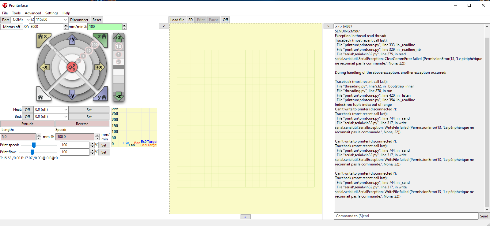

dznk Posté(e) Décembre 12, 2021 Posté(e) Décembre 12, 2021 Bonjour a tous, Récemment acquéreur d'une X2, j'ai eu quelques soucis que je détaillerais dans un autre post pour éviter de polluer celui-ci. J'avais déjà repéré ce tuto pour flasher la x2. Je me suis dit que cela pourrait peut être améliorer les choses donc j'ai décidé de me lancer. Je résume La machine débranchée 220v branchée en usb apparait sur le port COM7 J'utilise pronterface pour faire M997. Je n'ai pas les mêmes messages (j'inclut un screen), mais... le résultat est la, la machine bien comme STM32 BOOTLOADER (je suppose fortement que mon erreur vient de la, mais bon, après tout le résultat était la...) Je continue donc toute la procédure jusqu'à la fin, je débranche le cable usb et je rebranche la machine au 220v au bout de 1 ou 2 minutes... et la .... plus rien ne fonctionne, plus possible de déplacer la machine, plus de chauffe, et mon bltouch clignotte. J'ai accès à l'interface de la machine, si je regarde dans Settings>About j'ai TYPE : Sidewinder X2 et VERSION : 3.0.5 J'ai pensé à refaire la manipulation avec le firmware stock, mais la machine n'apparait plus ni dans les ports com, ni en usb, quand je la branche et que recherche les modifications sur le matériel, il n'y a aucun changement. Je m'attend à "tu as bloqué ta ruby", mais je ne l'espère vraiment pas Ca va commencer à faire un machine pas hyper efficace et surtout fiable de mon coté, je sais que beaucoup on de bons résultats ou des problèmes réglés relativement facilement, mais bon... Voila, si quelqu'un à un conseil (sauf de commander un carte ruby chez artillery, ils sont a court pour le moment)

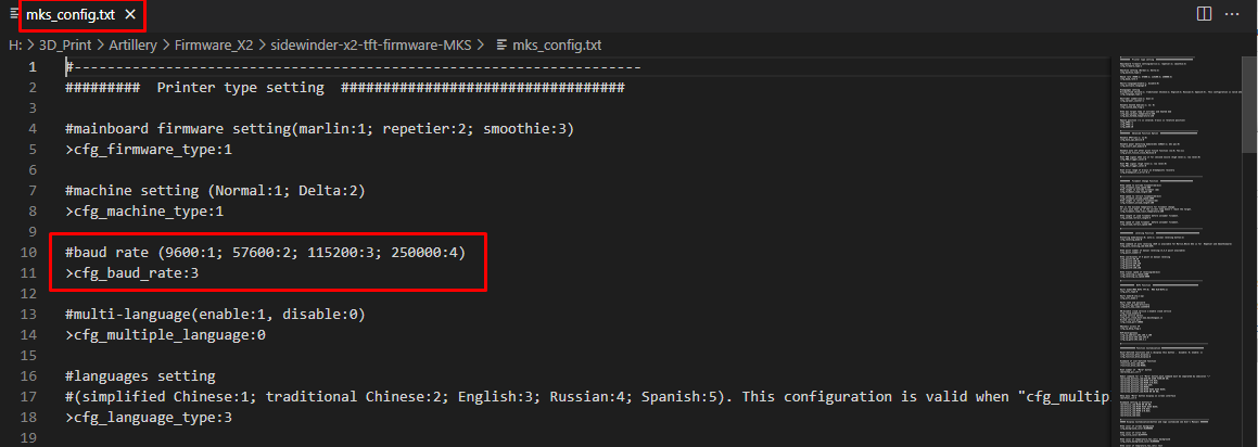

MrMagounet Posté(e) Décembre 12, 2021 Auteur Posté(e) Décembre 12, 2021 Salut @dznk, Non t'inquiète pas tu n'a pas briqué ta ruby a première vue ton soucis est simple Comme je l'ai indiqué dans le topic d'origine, d'origine pour passer en mode DFU il te faut passer en 115200 baud, mais sur mon firmware j'ai harmonisé les baud de communication entre le mode impression et DFU, Il faut donc a présent pour communiqué avec pronterface et passer la Ruby en DFU utiliser le 250000 bauds en vitesse de com (et non plus 115200). Pour ton soucis de plus rien ne fonctionne. As tu Garder le firmware TFT d'origine ? si c'est le cas ton soucis est normale le firmware TFT MKS d'origine est en 115200 bauds il faut donc le configurer en 250000bauds et Flasher pour l'écran . Il faut download le firmware d'écran d'origine MKS TFT de la X2 d'origine ici Guthub Artillery, puis tu edite avec VSCode ou NotePad++ (pas les outils windows classique) le fichier mks_config.txt, et sur la ligne >cfg_baud_rate: Remplacer la Valeur 3 par 4. Ensuite place tous les fichiers (que tu as DL du Github Artillery) a la racine d'une µSD et démarre l'imprimante, le firmware TFT ce mettra a jours et sera capable de communiqué avec mon Marlin

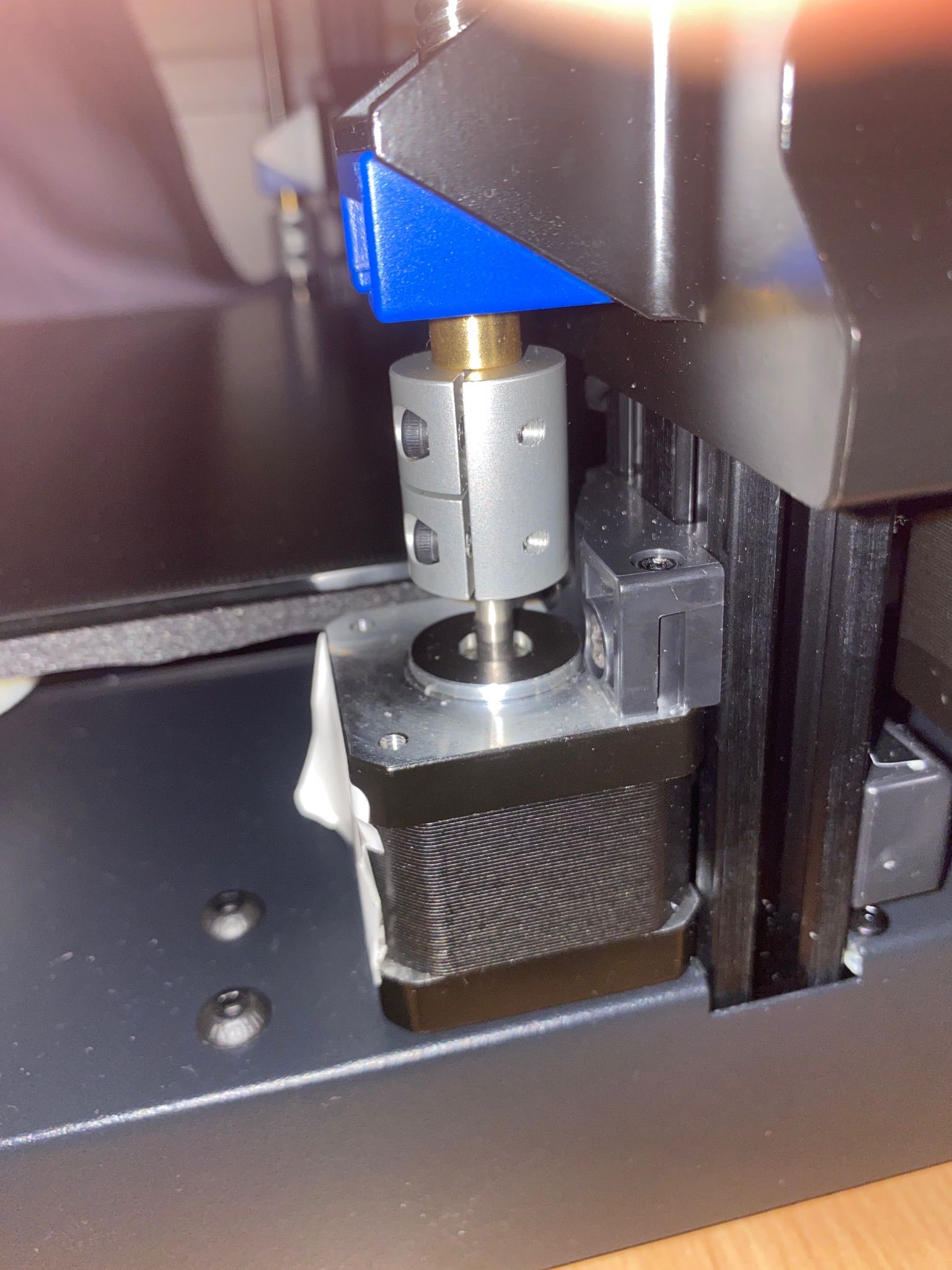

ethan70 Posté(e) Décembre 12, 2021 Posté(e) Décembre 12, 2021 il y a 45 minutes, MrMagounet a dit : @ethan70 regarde je que je t'ai indiqué plus haut, cela devrait t'aider à résoudre ton soucis. Oui merci je regarderai ce soir vous pouvez me dire si vos moteurs de l axe Z sont comme ça d origine

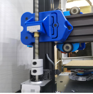

MrMagounet Posté(e) Décembre 12, 2021 Auteur Posté(e) Décembre 12, 2021 il y a 7 minutes, ethan70 a dit : Oui merci je regarderai ce soir vous pouvez me dire si vos moteurs de l axe Z sont comme ça d origine Voici sur ma Genius cela sera plus parlant en Image
ethan70 Posté(e) Décembre 12, 2021 Posté(e) Décembre 12, 2021 (modifié) il y a 6 minutes, MrMagounet a dit : Voici sur ma Genius cela sera plus parlant en Image En faite c’est pareille c est rassurant merci Modifié (le) Décembre 12, 2021 par ethan70 1
