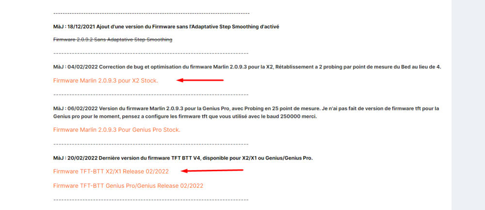

euphoria26 Posté(e) Novembre 28, 2022 Partager Posté(e) Novembre 28, 2022 Bonjour à tous, J'ai bien suivi le tuto pour flasher ma X2 et pour le firmwares TFT. Malheureusement maintenant mon imprimante ne chauffe plus. pourtant l'écran tactile fonctionne mais est toujours le même qu'avant le flashage. Maintenant mon ordinateur ne reconnait plus non plus l'imprimante, aucune connexion (Port COM). Que dois-je faire ? Lien vers le commentaire Partager sur d’autres sites More sharing options...
MrMagounet Posté(e) Novembre 29, 2022 Auteur Partager Posté(e) Novembre 29, 2022 Il y a 13 heures, euphoria26 a dit : Bonjour à tous, J'ai bien suivi le tuto pour flasher ma X2 et pour le firmwares TFT. Malheureusement maintenant mon imprimante ne chauffe plus. pourtant l'écran tactile fonctionne mais est toujours le même qu'avant le flashage. Maintenant mon ordinateur ne reconnait plus non plus l'imprimante, aucune connexion (Port COM). Que dois-je faire ? si tu a tenter de Flasher le firmware tft et qu'il y a toujours celui d'origine alors ton écran est probablement équipé d'une Puce GD32F305 ce qui fait que seule les firmware Artillery sont supporter a ce jour. Pour le firmware Marlin a tu bien Flasher cette version dans ce cas ? Firmware marlin 20.9.1 pour X2 avec TFT GD32F305 pour reflasher la carte mère utilise ma procédure et effectue le pontage des pin 3.3v et boot comme indiqué. Lien vers le commentaire Partager sur d’autres sites More sharing options...

euphoria26 Posté(e) Novembre 29, 2022 Partager Posté(e) Novembre 29, 2022 Il y a 7 heures, MrMagounet a dit : si tu a tenter de Flasher le firmware tft et qu'il y a toujours celui d'origine alors ton écran est probablement équipé d'une Puce GD32F305 ce qui fait que seule les firmware Artillery sont supporter a ce jour. Pour le firmware Marlin a tu bien Flasher cette version dans ce cas ? Firmware marlin 20.9.1 pour X2 avec TFT GD32F305 pour reflasher la carte mère utilise ma procédure et effectue le pontage des pin 3.3v et boot comme indiqué. J'avais installé le Firmware Marlin 2.0.9.3 pour X2 Stock. Je viens de faire le pontage et flasher avec le Firmware marlin 20.9.1 pour X2 avec TFT GD32F305. Il m'est toujours impossible de contrôler mon imprimante depuis l'écran tactile. J'ai même les températures à 0°C. J'ai aussi tenté avec le firmware sur le site Artillery "Artillery Sidewinder X2 Firmware (stock, bin)" Je suis perdu... Lien vers le commentaire Partager sur d’autres sites More sharing options...

Daoud333 Posté(e) Novembre 29, 2022 Partager Posté(e) Novembre 29, 2022 il y a 16 minutes, euphoria26 a dit : J'avais installé le Firmware Marlin 2.0.9.3 pour X2 Stock. Je viens de faire le pontage et flasher avec le Firmware marlin 20.9.1 pour X2 avec TFT GD32F305. Il m'est toujours impossible de contrôler mon imprimante depuis l'écran tactile. J'ai même les températures à 0°C. J'ai aussi tenté avec le firmware sur le site Artillery "Artillery Sidewinder X2 Firmware (stock, bin)" Je suis perdu... Reflashe le TFT Stock aussi. Lien vers le commentaire Partager sur d’autres sites More sharing options...
euphoria26 Posté(e) Novembre 29, 2022 Partager Posté(e) Novembre 29, 2022 il y a 7 minutes, Daoud333 a dit : Reflashe le TFT Stock aussi. Comment faire ? Carte microSD ? Lien vers le commentaire Partager sur d’autres sites More sharing options...
