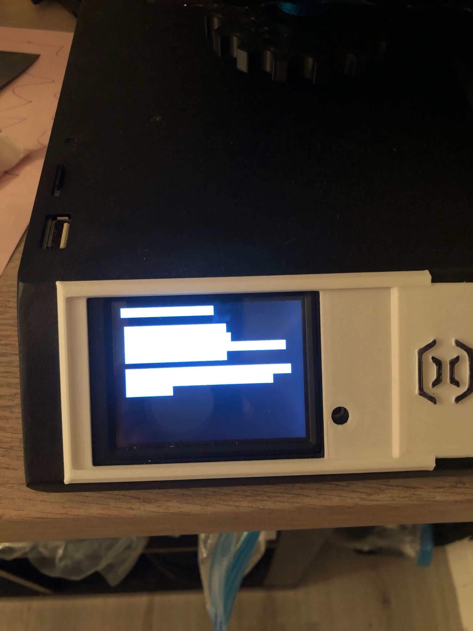

CharlesX2 Posté(e) Octobre 28, 2022 Posté(e) Octobre 28, 2022 Bonsoir à tous ! HELP @MrMagounet!!!!! J’ai effectué toute la procédure pour flasher ma X2 via repetier et stm32 avec le firmware mais en fin de course, l’écran de ma X2 est bloqué noir avec des traits blancs impossible de faire quoi que ce soit dessus. merci d’avance !
MrMagounet Posté(e) Octobre 28, 2022 Auteur Posté(e) Octobre 28, 2022 Il y a 4 heures, CharlesX2 a dit : Bonsoir à tous ! HELP @MrMagounet!!!!! J’ai effectué toute la procédure pour flasher ma X2 via repetier et stm32 avec le firmware mais en fin de course, l’écran de ma X2 est bloqué noir avec des traits blancs impossible de faire quoi que ce soit dessus. merci d’avance ! Si tu as cela sur l'écran c'est que tu as mis les fichier sur la carte SD mais oublié les Dossier dont le dossier contenant les images reflash le TFT avec bien tout les fichiers et dossier

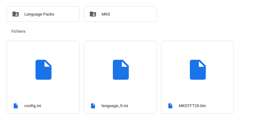

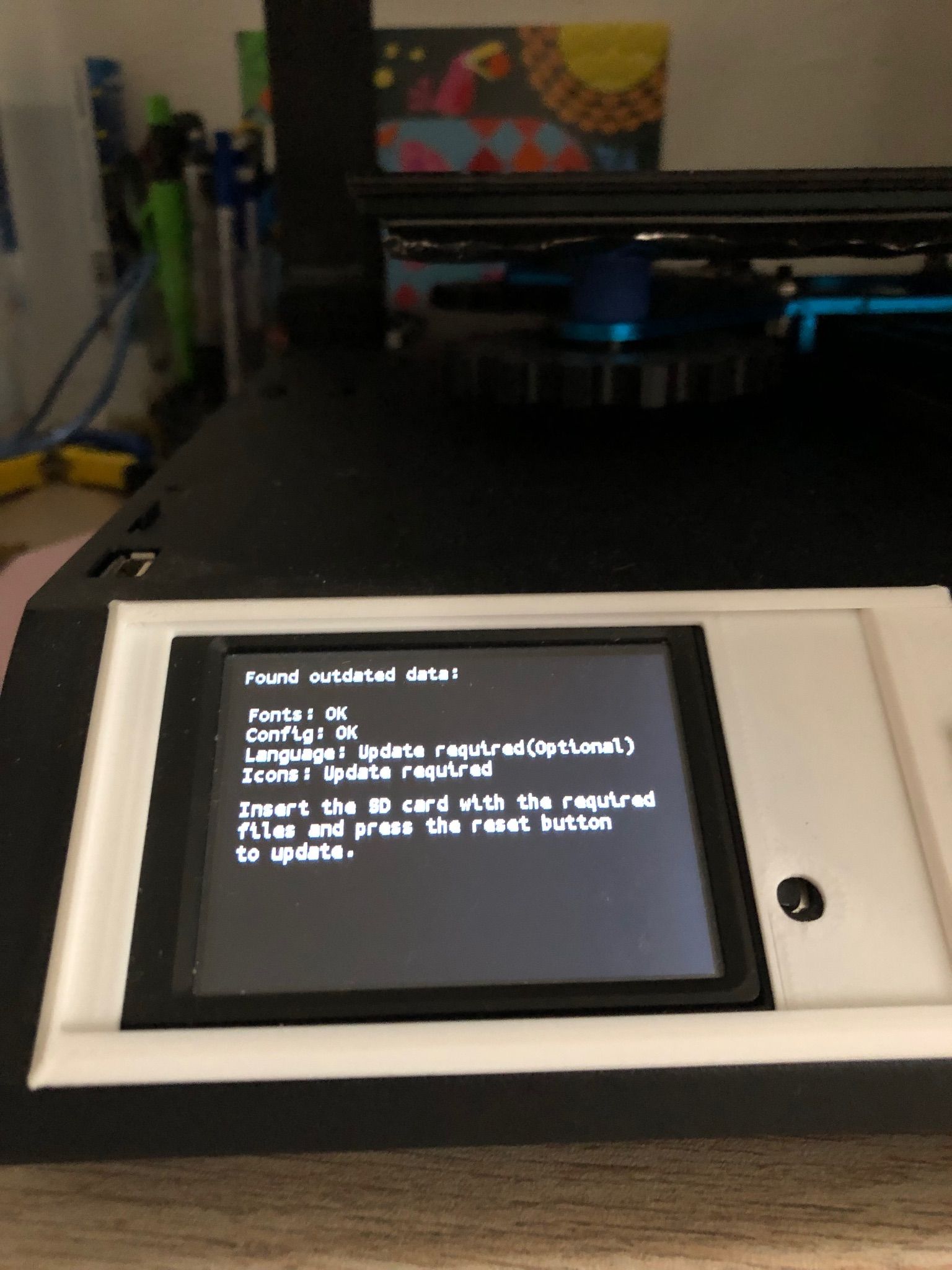

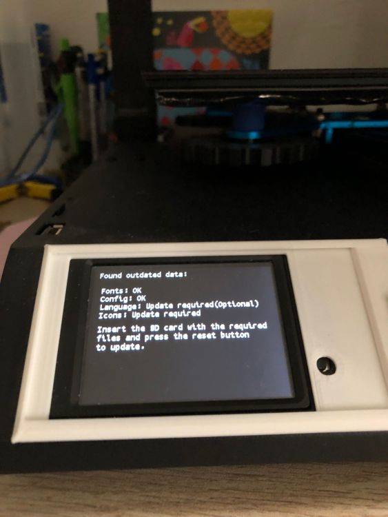

CharlesX2 Posté(e) Octobre 29, 2022 Posté(e) Octobre 29, 2022 « Bonne nouvelle » l’écran m’affiche de nouveau quelque chose mais nouvel obstacle pour moi…. @MrMagounet j’ai pourtant copier l’ensemble des fichiers dossiers sur la carte sd
MrMagounet Posté(e) Octobre 29, 2022 Auteur Posté(e) Octobre 29, 2022 il y a 17 minutes, CharlesX2 a dit : « Bonne nouvelle » l’écran m’affiche de nouveau quelque chose mais nouvel obstacle pour moi…. @MrMagounet j’ai pourtant copier l’ensemble des fichiers dossiers sur la carte sd tu avais bien cela comme données ? et dans le dossier MKS tu as bien Le dossier BMP contient toutes les images 1

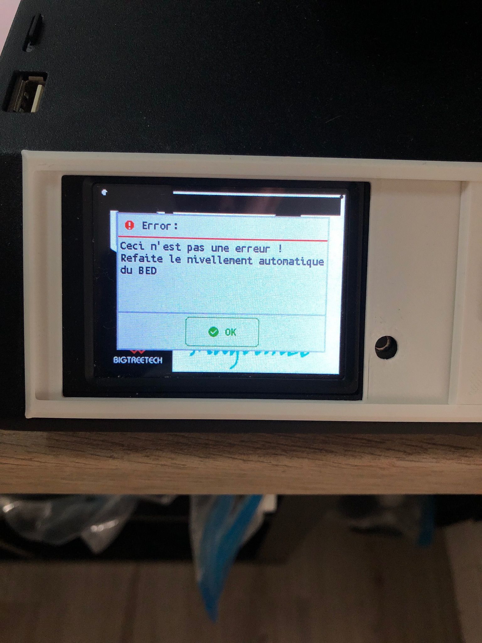

CharlesX2 Posté(e) Octobre 29, 2022 Posté(e) Octobre 29, 2022 Je viens de tous relancer via la sd, apparemment ça a fonctionné mais je suis bloqué (encore….) sur cet écran. À croire que le tactile ne fonctionne plus pas moyen de cliquer sur « ok »

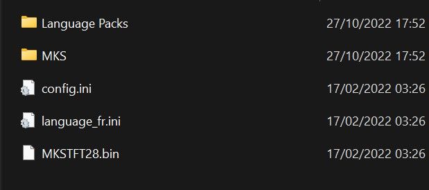

guigui82 Posté(e) Octobre 29, 2022 Posté(e) Octobre 29, 2022 Bonjour à tous, Hier soir, je me suis enfin décidé de franchir le cap pour migrer ma X2 (achetée 1 mois après sa sortie). Pas besoin de réaliser le pont, tout est bien passé. J'ai juste un (petit) souci, mon écran est reste en Anglais alors que j'avais bien mis le fichier LANGUAGE.FR.ini à la racine. Si je vais dans le menu du TFT et que je clique sur le bouton Language je n'ai que English et pas de French. Ai je loupé un truc ? Ci dessous la copie d'écran du contenu de la carte SD tel qu'il a été chargé. Mis à part cela, merci à @MrMagounetpour tout ce travail.
MrMagounet Posté(e) Octobre 29, 2022 Auteur Posté(e) Octobre 29, 2022 il y a 34 minutes, guigui82 a dit : Bonjour à tous, Hier soir, je me suis enfin décidé de franchir le cap pour migrer ma X2 (achetée 1 mois après sa sortie). Pas besoin de réaliser le pont, tout est bien passé. J'ai juste un (petit) souci, mon écran est reste en Anglais alors que j'avais bien mis le fichier LANGUAGE.FR.ini à la racine. Si je vais dans le menu du TFT et que je clique sur le bouton Language je n'ai que English et pas de French. Ai je loupé un truc ? Ci dessous la copie d'écran du contenu de la carte SD tel qu'il a été chargé. Mis à part cela, merci à @MrMagounetpour tout ce travail. non tu as rien loupé c'est plutot moi sur cette version qui est un truc qui déconne pour la prise en compte de la langue secondaire désoler. 1
