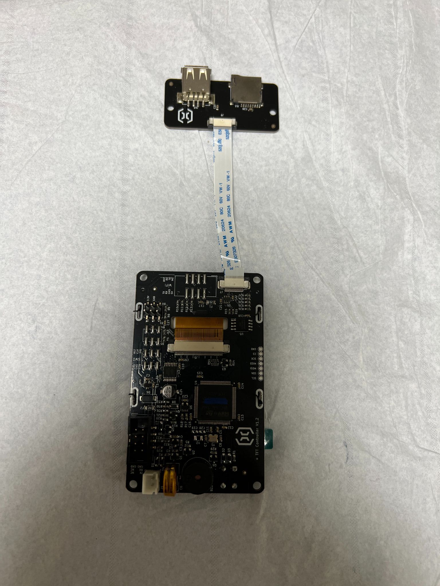

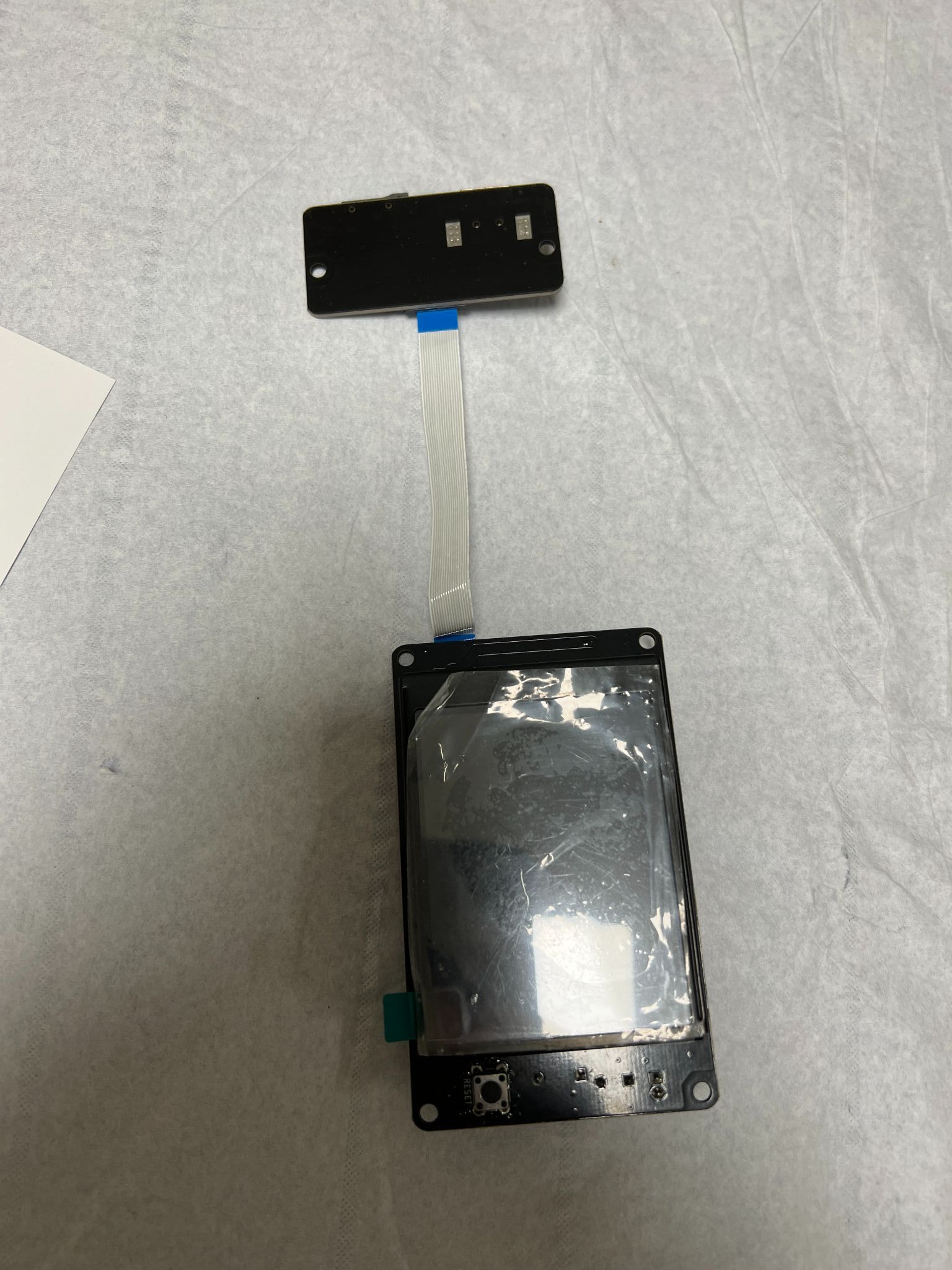

MrMagounet Posté(e) Novembre 15, 2022 Auteur Partager Posté(e) Novembre 15, 2022 il y a 15 minutes, Vesales a dit : Bonjour, j'ai recu les ecrans conseillés sur le forum, afin de pouvoir flasher le firmware . que faire ? ils sont remplacables a lal place des anciens sans modif ? ( avant le flashage ) merci Tu as reçu un écran complet avec la carte électronique derrière ou juste la carte électronique ? Si tu as reçu l'écran complet avec carte éléctronique vérifie bien que le MCU est bien un STM32F107 et pas une GD32F305 (MCU = processeur de la carte de ton écran TFT) et dans ce cas tu as juste à démonter l'ancien pour remplacement avec le nouveau et faisant attention a bien remettre les cable et nappe dans le sens et même endroit, tu as une nappe entre la carte de l'écran et la carte du port usb SD, un cable 4 fils entre la carte mère et la carte de l'écran (il permet de dialogue imprimante écran), un cable 2 fils reset (qui sert pas a grand chose) et un câble 3 fils pour le detecteur de fin de filament. Pour ne rien abimer faire ramollir la colle chaud au sèche cheveux cela evitera d'abimer cable ou connecteur. Et après te reste a mettre le firmware d'écran que tu souhaite utilisé. Lien vers le commentaire Partager sur d’autres sites More sharing options...
Vesales Posté(e) Novembre 15, 2022 Partager Posté(e) Novembre 15, 2022 il y a 7 minutes, MrMagounet a dit : Tu as reçu un écran complet avec la carte électronique derrière ou juste la carte électronique ? Si tu as reçu l'écran complet avec carte éléctronique vérifie bien que le MCU est bien un STM32F107 et pas une GD32F305 (MCU = processeur de la carte de ton écran TFT) et dans ce cas tu as juste à démonter l'ancien pour remplacement avec le nouveau et faisant attention a bien remettre les cable et nappe dans le sens et même endroit, tu as une nappe entre la carte de l'écran et la carte du port usb SD, un cable 4 fils entre la carte mère et la carte de l'écran (il permet de dialogue imprimante écran), un cable 2 fils reset (qui sert pas a grand chose) et un câble 3 fils pour le detecteur de fin de filament. Pour ne rien abimer faire ramollir la colle chaud au sèche cheveux cela evitera d'abimer cable ou connecteur. Et après te reste a mettre le firmware d'écran que tu souhaite utilisé. j'ai recu ca... la carte electronique a l'air d'y etre... c'est bien des STM32F107 Lien vers le commentaire Partager sur d’autres sites More sharing options...
MrMagounet Posté(e) Novembre 15, 2022 Auteur Partager Posté(e) Novembre 15, 2022 il y a 25 minutes, Vesales a dit : j'ai recu ca... la carte electronique a l'air d'y etre... c'est bien des STM32F107 ok alors tu permute et branche juste les 3 cables fait le swap cable par cable en commencent par le plus important celui a 4 fils (tous blanc de mémoire) Lien vers le commentaire Partager sur d’autres sites More sharing options...
Vesales Posté(e) Novembre 15, 2022 Partager Posté(e) Novembre 15, 2022 il y a 17 minutes, MrMagounet a dit : ok alors tu permute et branche juste les 3 cables fait le swap cable par cable en commencent par le plus important celui a 4 fils (tous blanc de mémoire) question con : pourquoi en commencant par le plus important ? ET une fois branché, ca doit marcher comme avec l'ancien ecran ? é il y a 53 minutes, Vesales a dit : question con : pourquoi en commencant par le plus important ? ET une fois branché, ca doit marcher comme avec l'ancien ecran ? é Donc pour résumer, : je démonte l'ancien ecran, je mets le nouvel ecran a sa place, je rets les fils exactement ou is étaient. et l'imprimante fonctionne comme elle fonctionnait avec l'ancien écran ? c'est bien ca ? Lien vers le commentaire Partager sur d’autres sites More sharing options...

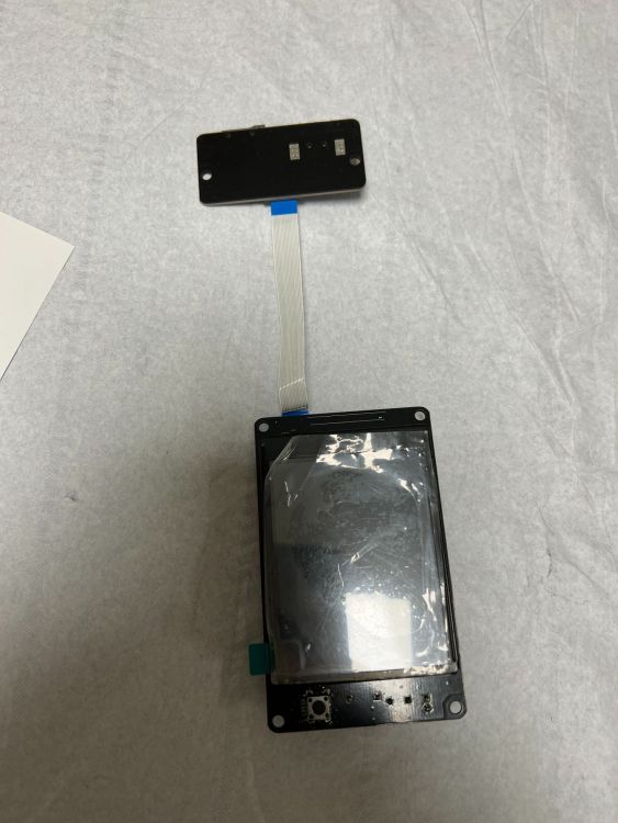

shanateam Posté(e) Novembre 15, 2022 Partager Posté(e) Novembre 15, 2022 (modifié) Bonjour, Résolu, j'ai remis l'écran d'origine... J'avais demandé au vendeur si c'était bien la bonne puce, il m'avait assuré que oui, j'ai fait confiance et installé.... Résultat c'est exactement la même que l'origine Modifié (le) Novembre 15, 2022 par shanateam Lien vers le commentaire Partager sur d’autres sites More sharing options...

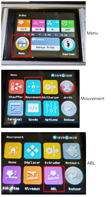

Vesales Posté(e) Novembre 15, 2022 Partager Posté(e) Novembre 15, 2022 Il y a 3 heures, Vesales a dit : bon ok merci je vais essayer. ca cette nuit merci encore Bon, j'ai changé la carte ecran originelle de la X2 par l'écran (prévu pour X1) avec chip STM32F107. AUcune difficulté. J'ai une question au passage = je souhaiterais réduire la puissance sonore du "BIIP" lors du demarrage de la machine. Je suppose qu'il faut boucher la partie centrale du cylindre noir situé sur la carte ( c'est le buzzer ?? ) AU démarrage, il s'est juste affiché " BOOTING" en jaune pendant une secdonde, puis l'ecran du menu habutuel s'est affiché. je vais relire le tuto et flasher... Je relis ton tuto et il y'a parfois des phrases un ou des expressions qu'on ne maitrise pas tous, pourrais tu m'expliquer cette phrase là = "Rétablissement a 2 probing par point de mesure du Bed au lieu de 4" J'ai une autre question = tu proposes plusieieurs firmwares differents en fonction de chaque situation utilisateur diffrente afin de choisir le bon firmware, et tu proposes un "Firmware Marlin 2.0.9.3 pour X2 Stock." = c'est quoi une X2 stock ?? merci il y a 5 minutes, Vesales a dit : Je relis ton tuto et il y'a parfois des phrases un ou des expressions qu'on ne maitrise pas tous, pourrais tu m'expliquer cette phrase là = "Rétablissement a 2 probing par point de mesure du Bed au lieu de 4" J'ai une autre question = tu proposes plusieieurs firmwares differents en fonction de chaque situation utilisateur diffrente afin de choisir le bon firmware, et tu proposes un "Firmware Marlin 2.0.9.3 pour X2 Stock." = c'est quoi une X2 stock ?? merci tu parles egalement d'un " Firmware TFT MKS TFT28 portage BTT". c'est quoi portage BTT ?? c'est pour ceux qui ont des ecrans de la marque BTT ?? Concernant mon cas quels firmwares dois je choisir pour flasher le firmware de la carte mere et celui TFT ? merci merci je continue, tu dis = " les firmware TFT BTT Patch 7 et Officiel MKS préconfiguré pour fonctionné en 250000 bauds." qu'est ce qu'un firmware MKS ? merci il y a une heure, Vesales a dit : Je relis ton tuto et il y'a parfois des phrases un ou des expressions qu'on ne maitrise pas tous, pourrais tu m'expliquer cette phrase là = "Rétablissement a 2 probing par point de mesure du Bed au lieu de 4" J'ai une autre question = tu proposes plusieieurs firmwares differents en fonction de chaque situation utilisateur diffrente afin de choisir le bon firmware, et tu proposes un "Firmware Marlin 2.0.9.3 pour X2 Stock." = c'est quoi une X2 stock ?? merci tu parles egalement d'un " Firmware TFT MKS TFT28 portage BTT". c'est quoi portage BTT ?? c'est pour ceux qui ont des ecrans de la marque BTT ?? Concernant mon cas quels firmwares dois je choisir pour flasher le firmware de la carte mere et celui TFT ? merci merci je continue, tu dis = " les firmware TFT BTT Patch 7 et Officiel MKS préconfiguré pour fonctionné en 250000 bauds." qu'est ce qu'un firmware MKS ? merci Merci Mr Magounet ca marche, j'ai suivi le tuto avec mon nouvel écran et ca marche parfaitement merci Je vous fait une petite offrande de 20 euros pour vous remercier de votre travail merci encore !!! Lien vers le commentaire Partager sur d’autres sites More sharing options...
Vesales Posté(e) Novembre 16, 2022 Partager Posté(e) Novembre 16, 2022 Il y a 3 heures, Vesales a dit : Je relis ton tuto et il y'a parfois des phrases un ou des expressions qu'on ne maitrise pas tous, pourrais tu m'expliquer cette phrase là = "Rétablissement a 2 probing par point de mesure du Bed au lieu de 4" J'ai une autre question = tu proposes plusieieurs firmwares differents en fonction de chaque situation utilisateur diffrente afin de choisir le bon firmware, et tu proposes un "Firmware Marlin 2.0.9.3 pour X2 Stock." = c'est quoi une X2 stock ?? merci tu parles egalement d'un " Firmware TFT MKS TFT28 portage BTT". c'est quoi portage BTT ?? c'est pour ceux qui ont des ecrans de la marque BTT ?? Concernant mon cas quels firmwares dois je choisir pour flasher le firmware de la carte mere et celui TFT ? merci merci je continue, tu dis = " les firmware TFT BTT Patch 7 et Officiel MKS préconfiguré pour fonctionné en 250000 bauds." qu'est ce qu'un firmware MKS ? merci Merci Mr Magounet ca marche, j'ai suivi le tuto avec mon nouvel écran et ca marche parfaitement merci Je vous fait une petite offrande de 20 euros pour vous remercier de votre travail merci encore !!! Bon j'ai un peu fouillé le firmware il est tres bien, mais comment étalonner le Z, au depart , quand on fait les reglages initiaux. De facon plus générale avez vous un guide, un PDF, ou autre, qui détaille les fonctions du firmware, il y'a des choses qui sont obscures... et le baby step c'est le reglage du Z pendant l'impression ? c'est ca ? C'est avec le reglage du baby step qu'on fait aussi le reglage du Z ? c'estr la meme chose ? merci !! 1 Lien vers le commentaire Partager sur d’autres sites More sharing options...
