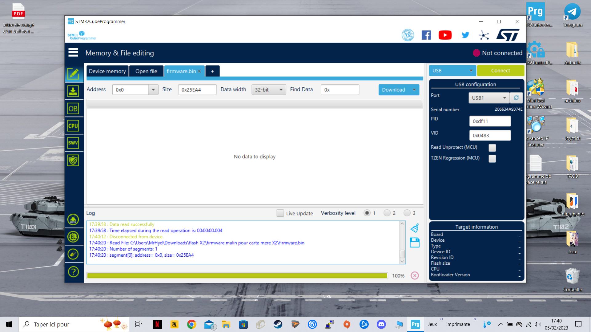

J'ai configurer une version Marlin 2.1.2 (la toute dernière version) pour la SideWinder X2, elle doit être fonctionnel avec les mêmes options disponible que mes version précédente. Attention cette version est conçu uniquement pour les X2 équipé d'un TFT avec MCU STM32F107. (n'ayant pas de X2 sous la main j'ai malheureusement pas eu l'occasion de tester cette version sur l'imprimante).
Firmware Marlin 2.1.2 pour X2 TFT STM32
Je regarde en ce moment pour une version TFT sur les dernier source BTT, et aussi pour la procédure de gestion de l'input Shaper sur Marlin 2.1.2 (a venir donc).
Si certain le test faite moi vos retour de façon a apporter des corrections si nécessaire.

bonjour tout le monde , étant en train de préparer le flash de ma X2 , je bute sur une étape : je me connecte bien a mon imprimante qui n'est pas branchée au 220V , je lance pronterface et tape la commande M997 de la je lis bien le message de déconnection sur pronterface et je la voie sur mon port USB en tant que STM32bootloader, j'ouvre donc STM32CubeProgrammer , je vais sur l'onglet openfile et je choisi le firmware , et la rien ne se charge , cela me marque no data tout display , du coup j'ai fais un autre openfile sur un firmware d'origine artillery et pareil , j'ai redémarré mon pc , refait les procédure du tuto et toujours rien , ai-je fais une connerie ou cela vient du logiciel ?
edit: apres avoir effacer la derniere version de stm32cubeprogrammer(2-12) , j'ai trouvé une version juste un cran plus ancienne (2-11) et cela fonctionne parfaitement , carte mere flashée et du coup , le TFT dans la foulée .
encore merci a Mr Magounet !
Modifié (le) par Lockeur311
résolu
