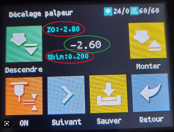

dsam83 Posté(e) Décembre 3, 2022 Partager Posté(e) Décembre 3, 2022 Salut J'ai des difficulté à bien réglé le plateau, je suis trop haut puis trop bas .... Je m'y perd un peu, c'est quoi avec le nouveau menu la bonne procédure pour le moment je fait avec le petit papier 1- je règle les 4 angles 2- je règle le centre Z=0 j'ai n'ai pas compris la notion de Z offset je pense, si tu peut m'éclairer Lien vers le commentaire Partager sur d’autres sites More sharing options...
MrMagounet Posté(e) Décembre 5, 2022 Auteur Partager Posté(e) Décembre 5, 2022 (modifié) Le 03/12/2022 at 17:59, dsam83 a dit : Salut J'ai des difficulté à bien réglé le plateau, je suis trop haut puis trop bas .... Je m'y perd un peu, c'est quoi avec le nouveau menu la bonne procédure pour le moment je fait avec le petit papier 1- je règle les 4 angles 2- je règle le centre Z=0 j'ai n'ai pas compris la notion de Z offset je pense, si tu peut m'éclairer Salut sur la procédure de nivellement il faut faire comme suit : - Réglage des 4 angles soit de façon classique soit en t'aidant de capteur de nivellement via la fonction Lcorner dans le Menu /mouvement/ABL/ABL - Lancer le Z-Offset (le Z-offest est la pour indiquer au marlin a quel hauteur la buse dois être par rapport au plateau pour l'impression de la première couche) exemple de ce que tu as en interface Il y a 3 chose a prendre en compte, tu peux régler le Z-offset par pas de 1mm, 0.1mm et 0.01mm. Entourer en Vert c'est la valeur actuel de que tu es en train de définir, le Shim en bas entourer en rouge est une valeur définit dans le fichier configuration de firmware TFT, qui indique un valeur a retirer en plus de la valeur de Zoffset en cours de definition ici sur l'exemple 0.2 (on utilise cela par exemple quand tu utilise un cale de mécanicien pour régler la hauteur de buse), donc ici si tu a ton Z-offset que tu règle avec une feuille de papier A4 80gr par exemple et si tu as un shim de 0.200 alors dans ce cas la feuille une fois quelle frotte a peine il faudrait limite remonter de 0.05mm de Z-offset (car tu as une valeur de 0.200mm qui sera mise en plus)ou alors modifier le fichier config pour reglé le SHim a 0.100mm . Ce qui donne un ici dans l'exemple un Z0 de -2.80mm qui correspond a ta valeur de -2.60mm + les -0.200mm de shim donc un total de -0.280mm. Il faut bien prendre cette notion de Shim en compte et voir si besoin a la reduire si cela est necessaire Modifié (le) Décembre 5, 2022 par MrMagounet 1 1 Lien vers le commentaire Partager sur d’autres sites More sharing options...
dsam83 Posté(e) Décembre 7, 2022 Partager Posté(e) Décembre 7, 2022 Salut, merci pour ces précisions, j'ai fait un reset de l'EEPROM et j'ai repris les réglage avec cette méthode, j'ai bien calé le centre avec le papier 80g puis j'ai bien enlevé 0.05 j'ai refait une impression et la 1ere couche semble trop basse malgré tout. Je dois faire une calibration avec un Object 3D de référence ou quelque chose comme ca ? Lien vers le commentaire Partager sur d’autres sites More sharing options...
MrMagounet Posté(e) Décembre 7, 2022 Auteur Partager Posté(e) Décembre 7, 2022 il y a 19 minutes, dsam83 a dit : Salut, merci pour ces précisions, j'ai fait un reset de l'EEPROM et j'ai repris les réglage avec cette méthode, j'ai bien calé le centre avec le papier 80g puis j'ai bien enlevé 0.05 j'ai refait une impression et la 1ere couche semble trop basse malgré tout. Je dois faire une calibration avec un Object 3D de référence ou quelque chose comme ca ? Pour ma part j'ai modifier le Shim a 0.100mm donc il te faut modifier le shim aussi car si tu as 0.200 cela fait beaucoup avec un papier de 80gr je pense soit au lieu de relever de 0.05mm essaie avec 0.1mm voir ce que cela donne. Lien vers le commentaire Partager sur d’autres sites More sharing options...
dsam83 Posté(e) Décembre 7, 2022 Partager Posté(e) Décembre 7, 2022 Compris, merci beaucoup Je suis très inspiré par tes améliorations, et avant d'aller plus loin, changer les driver et mettre un BLTouch, je voudrais maitriser le réglage du bed Que pense tu des feuilles PEI, ça rend plus difficile le réglage du BED ou ça change rien ? Lien vers le commentaire Partager sur d’autres sites More sharing options...
MrMagounet Posté(e) Décembre 7, 2022 Auteur Partager Posté(e) Décembre 7, 2022 Il y a 4 heures, dsam83 a dit : Compris, merci beaucoup Je suis très inspiré par tes améliorations, et avant d'aller plus loin, changer les driver et mettre un BLTouch, je voudrais maitriser le réglage du bed Que pense tu des feuilles PEI, ça rend plus difficile le réglage du BED ou ça change rien ? J'utilise des feuille d'acier PEI sur toutes mes imprimante FDM depuis 2 ans déjà, moi pour rien au monde je reviendrais sur un bed en verre ou pire ultrabase comme sur les artillery. La seule chose a savoir avec le PEI sur les PEI lisse ne jamais imprimer de TPU au grand jamais tu le détruirais au premier print (trop grosse adhésion), et evité aussi avec le PETG, pour ces 2 matière il faut une PEI texturer. C'est pour cela que j'utilise beaucoup de PEI double face avec un cote lisse et un texturer en fonction des besoins. et la un autre éléments rentre en compte le reglage du Z-offset sera légerement différent entre une PEI lise et un PEI texturer car sur le texturer la matière devra rentré dans la texture dont souvent il faudra descendre un poil plus la buse Lien vers le commentaire Partager sur d’autres sites More sharing options...
