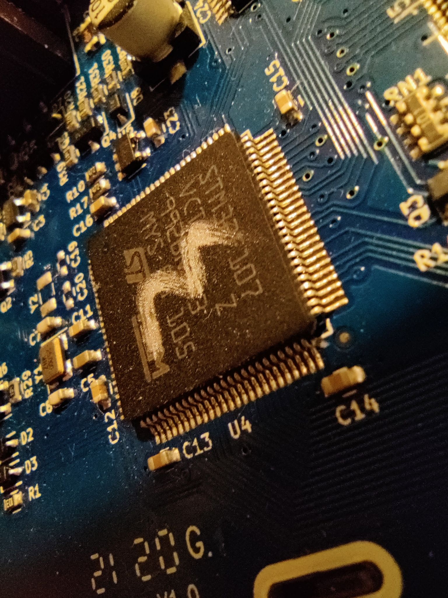

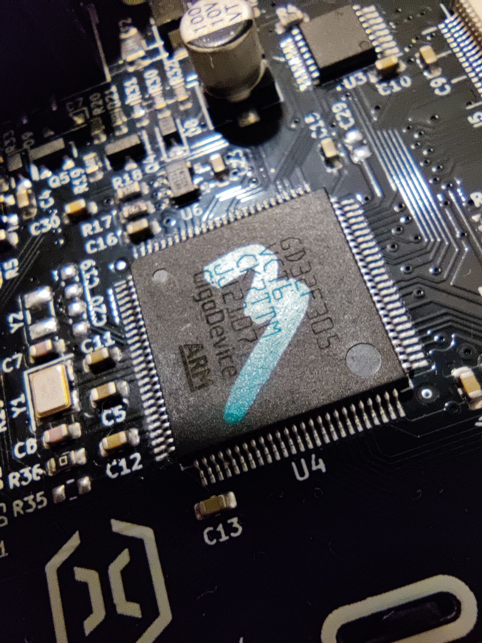

sad270 Posté(e) Janvier 14, 2023 Partager Posté(e) Janvier 14, 2023 Si comme moi vous avez galérer à savoir quelle est votre écran STM32F401 ou GD32F305. C'est gravé dessus, il faut voir avec le reflet de la lumière c'est chaud. J'ai pris en photo les deux. Je vous le mets ici. Moi je cherchais parmis les écriture sur le pcb @MrMagounets si MrMagounets tu veux les ajouter à ton a ton post initiale n'hésite pas 1 Lien vers le commentaire Partager sur d’autres sites More sharing options...
