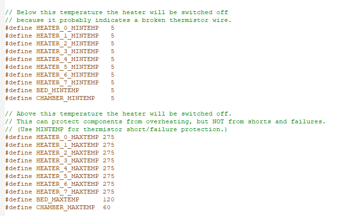

J'ai juste une petite question , peut etre pas faisable facilement , est il possible d'augmenter un peu la temperature max de la buse    genre 275 degré ?
Si oui comment ? et faut il changer quelque chose d'autre sur la becane , je suis en heatbreak bi metal.
Merci pour vos conseils et retours d'infos.
Salut Josed02 alors mon firmware Marlin 2.1.2 est configurer pour être fonctionnel a partir d'une température de 5°c et supporter jusque 275°C Maxi
C'est donc déjà fonctionnel, a partir de 240°c un heatbreak bimetal ou full metal est essentiel car sur un heatbreak bore le PTFE interne va ce désagréger et émettre des particules extrêmement nocive. une Sonde thermique epcos  (d'origine sur la X2) comme les 3950B supporte jusque 275°c la 104GT-2 peux a la limiter monter jusque 285°C après faut de la sonde spécifique. Donc ici jusque 260°c pas de soucis 270°c devrait être possible après tu sera au limite de la machine.

Je suis un peu borderline là , mon objectif etant de pouvoir depasser occasionnellement les 260 degres sur un nylon. environ 265 max 270.
La problematique est que sur l'ecran je demande 275 deg ca monte bien jusque 275 degre mais 2 secondes plus tard ca repasse tout seul à 260 degrés.
J'ai fais le test egalement de slicer a temperature 275 , en haut a gauche de l'ecran ca s'affiche au depart  " t°actuelle/ 275°  "    puis pareil au bout de 2 secondes ca redescends tout seul à 260 max.
J'ai balayé les ecrans mais pas trouvé ce bridage !
