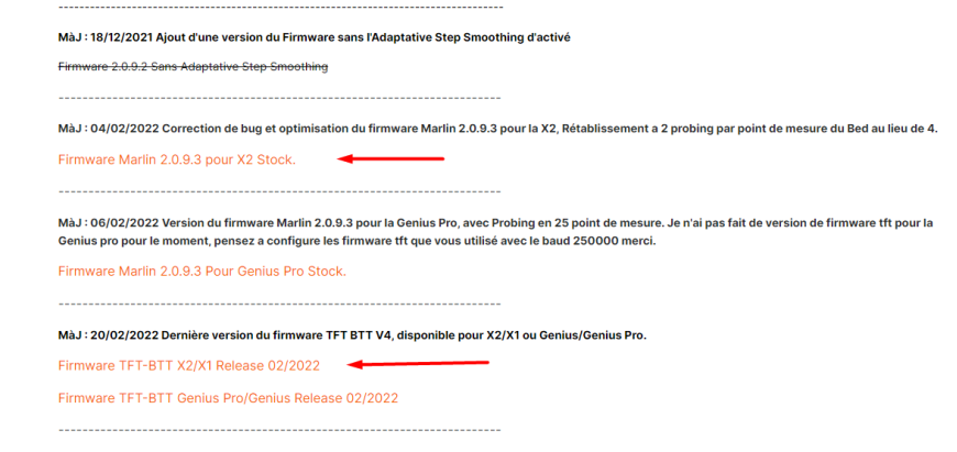

ric80 Posté(e) Décembre 1, 2022 Partager Posté(e) Décembre 1, 2022 Bonjour une question après avoir flash le firmware Marlin il faut uniquement faire un"Reset Eeprom " dans le menu du TFT la fonction " Restore Eeprom " c'est remettre en configuration "usine" c'est cela ? après avoir flashé le firmware Marlin 2.0.9.3 et le TFTBTT avec la version V4 tout fonctionne les premières impressions ce sont bien passées bravo MrMagounet et merci pour le support c'est tellement rare sur des forums français quelqu'un qui passe autant de temps pour aider les autres cordialement 1 Lien vers le commentaire Partager sur d’autres sites More sharing options...
MrMagounet Posté(e) Décembre 1, 2022 Auteur Partager Posté(e) Décembre 1, 2022 il y a 21 minutes, ric80 a dit : Bonjour une question après avoir flash le firmware Marlin il faut uniquement faire un"Reset Eeprom " dans le menu du TFT la fonction " Restore Eeprom " c'est remettre en configuration "usine" c'est cela ? après avoir flashé le firmware Marlin 2.0.9.3 et le TFTBTT avec la version V4 tout fonctionne les premières impressions ce sont bien passées bravo MrMagounet et merci pour le support c'est tellement rare sur des forums français quelqu'un qui passe autant de temps pour aider les autres cordialement Le Reset Eeprom permet d'effacer les valeur personnaliser qui pouvait être stocker en memoire comme les Estep du moteur d'extrudeur pour la calibration de ce dernier. On fait cela pour éviter les bug potentiel après Flash d'un firmware, c'est donc un élément a effecuté en priorité puis après refaire les calibration de la machine si besoin (et bien sur première chose a faire aussi après flash refaire ABL et Z-offset). Lien vers le commentaire Partager sur d’autres sites More sharing options...

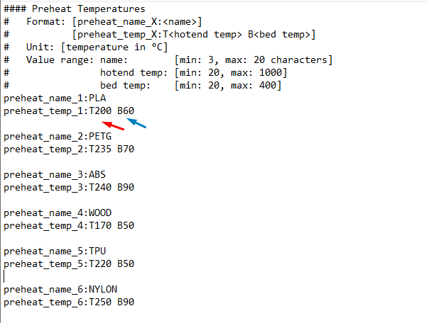

Vesales Posté(e) Décembre 1, 2022 Partager Posté(e) Décembre 1, 2022 Bonjour dans le firmware Magounet il y'a des valeurs qui sont préindiquées pour les températures differents fils ( PLA, etc) le PLA est préréglé a 200 /60 = je voudrais que le prereglage soit a 210/60, est c e possible ? merci Lien vers le commentaire Partager sur d’autres sites More sharing options...
MrMagounet Posté(e) Décembre 1, 2022 Auteur Partager Posté(e) Décembre 1, 2022 il y a 39 minutes, Vesales a dit : Bonjour dans le firmware Magounet il y'a des valeurs qui sont préindiquées pour les températures differents fils ( PLA, etc) le PLA est préréglé a 200 /60 = je voudrais que le prereglage soit a 210/60, est c e possible ? merci Alors oui tu peux les changer mais il faudra re flasher le firmware TFT par contre (juste lui pas la carte mère hein ) il te faut récupérer les fichier et dossier du firmware TFT que tu as déja installé, et ouvrir avec un éditeur comme notepad++ (pas de word ou note de microsoft qui ajoute des caractère caché a la con hein) le fichier config.ini. Dans le fichier config.ini tu cherche la section Preheat Temperatures tu indique pour chaque type de filament les températures de buse (la valeur après le T, flèche rouge) et de Bed (la valeur Après le B, flèche Bleu) que tu souhaite. une fois finir tu sauvegarde le fichier config.ini et tu place le tous a la recine de la carte µsd et tu flash l'écran tu auras comme cela tes valeur de préchauffe personnalisé a toi Lien vers le commentaire Partager sur d’autres sites More sharing options...
