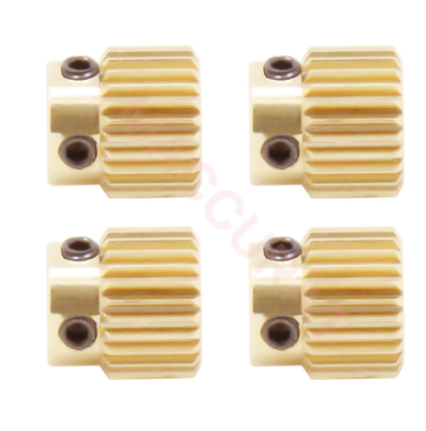

Invité Posté(e) Décembre 27, 2021 Partager Posté(e) Décembre 27, 2021 Il y a 2 heures, Raph-38 a dit : Quelqu'un sait il comment faire pour la changer (là je vais la laisser mais si j'ai besoin de la remplacer un jour, je ne vois pas comment l'enlever) a froid, puisqu'il est serti, il faut un extracteur de roulements à billes par contre pour monter le nouveau, il faudra chauffer le nouveau dans de l'huile,environs 90/100°C et , sans se bruler, le mettre très rapidement en place,tu n'aura droit qu'à un seul essais c'est comme cela qu'on fait en industrie Lien vers le commentaire Partager sur d’autres sites More sharing options...

hyoti Posté(e) Décembre 27, 2021 Partager Posté(e) Décembre 27, 2021 (modifié) Il y a 3 heures, Raph-38 a dit : La roue crantée semble "collée" à l'axe du moteur X là je vais la laisser mais si j'ai besoin de la remplacer un jour, je ne vois pas comment l'enlever Bonjour @Raph-38 Si tu as besoin de changer la roue crantée sertie, si tu la démontes ! tu peux essayer de faire un méplat sur l'axe (découpe, scie tronçonneuse) et mettre une roue crantée standard creality pour axe méplat avec les deux vis noires. Pour info le diamètre de l'axe de mon moteur extrudeur 42-40 creality (E3 V2) fait 5 mm, le méplat fait une encoche de 0.4 à 0.5 mm de profondeur (en supposant que le Phi de ton axe soit le même, tu peux tenter le méplat!). Je ne suis pas sûr que l'on trouve en pièces détachées des roue crantées à sertir creality ? Je ne sais pas la durée de vie de ta roue actuelle mais elle peut être assez longue. A ce moment tu auras peut-être envie de mettre un direct drive pour faire du TPU par exemple, dans ce cas prend un modèle avec moteur fourni (souvent type pancake), pas un, où tu recycles l'ancien moteur. Modifié (le) Décembre 27, 2021 par hyoti correction 1 Lien vers le commentaire Partager sur d’autres sites More sharing options...
Raph-38 Posté(e) Décembre 29, 2021 Auteur Partager Posté(e) Décembre 29, 2021 Merci pour vos retours, Vu le mode opératoire pour changer cette roue, j'ai laissé pour le moment celle qui est sur le moteur. J'avais reçu une roue crantée avec l'extrudeur métallique mais je vais la garde en réserve et je me préoccuperais de son cas quand il faudra la changer (si elle le doit) ce jour là, je pense que j'achèterais un petit extracteur pour roulement. Lien vers le commentaire Partager sur d’autres sites More sharing options...

Raph-38 Posté(e) Janvier 3, 2022 Auteur Partager Posté(e) Janvier 3, 2022 (modifié) elle ne peut pas être à l'envers, elle est sertie dans l'axe du moteur (c'est d'origine) Du coup, comme l'impression fonctionne correctement maintenant, j'ai démarré mes premières impressions de customisation de l'imprimante. J'en avais assez de ne rien voir, et comme j'avais une rampe Led de LIDL qui me restait et qu'elle fait presque la taille de l'imprimante, j'ai réalisé 2 supports afin de fixer cette rampe (que j'ai repeinte en noir) sur l'imprimante. Modifié (le) Janvier 3, 2022 par Raph-38 1 Lien vers le commentaire Partager sur d’autres sites More sharing options...

Invité Posté(e) Janvier 3, 2022 Partager Posté(e) Janvier 3, 2022 il y a 34 minutes, Raph-38 a dit : elle ne peut pas être à l'envers, elle est sertie dans l'axe du moteur (c'est d'origine) erreur tout a fait possible, en usine, les erreurs sont bien plus fréquente que tu le pense Lien vers le commentaire Partager sur d’autres sites More sharing options...
papajds Posté(e) Janvier 3, 2022 Partager Posté(e) Janvier 3, 2022 Il y a 3 heures, Patrick76 a dit : erreur tout a fait possible, en usine, les erreurs sont bien plus fréquente que tu le pense Bonsoir, les poulies serties n'ont pas de vis de blocage et sont identiques des 2 cotés...donc pas d'erreur sur ce coup là. 1 Lien vers le commentaire Partager sur d’autres sites More sharing options...
Raph-38 Posté(e) Janvier 3, 2022 Auteur Partager Posté(e) Janvier 3, 2022 Effectivement ! Lien vers le commentaire Partager sur d’autres sites More sharing options...
Idealnight Posté(e) Janvier 3, 2022 Partager Posté(e) Janvier 3, 2022 effectivement pas le choix mais alors le jour ou tu dois changer la roue tu changes le moteur c'est pas cool le serti ^^ Lien vers le commentaire Partager sur d’autres sites More sharing options...
Raph-38 Posté(e) Janvier 4, 2022 Auteur Partager Posté(e) Janvier 4, 2022 (modifié) Salut, En fait, je pense que ce jour là, j'achèterais un extracteur (type bras d'essuie glace) si ça veux rire ce sera tout bon, sinon un moteur ça coute dans les 20€ Modifié (le) Janvier 4, 2022 par Raph-38 Lien vers le commentaire Partager sur d’autres sites More sharing options...
