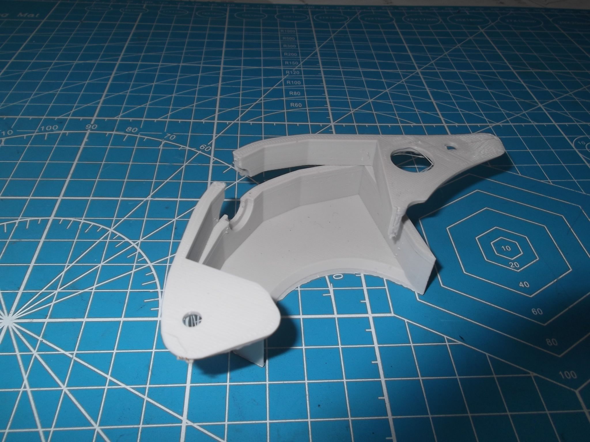

patdam64 Posté(e) Octobre 5, 2022 Posté(e) Octobre 5, 2022 bonjour. Question aux spécialiste de l'ASA: apres avoir les commentaires sur l'ASA, je soupçonne que mon probléme de rupture est du à la temperature interne de mon caisson. c'est une impression qui c'est poursuivi la nuit et c'est possible que c'étais plus assez chaud à un moment mes réglages: plateaux: 85 buse : 245 vitesse : 70 taux de remplissage 90% vous confirmez ? quel conseils pour reguler la temperature dans l'enceinte ? autres proposition pour améliorer ? merci de votre aide
Kachidoki Posté(e) Octobre 5, 2022 Posté(e) Octobre 5, 2022 Tes températures sont trop froides, pour l'ASA c'est plutôt 260°C et 110°C... 245°C c'est vraiment faible, ça donne un joli aspect mais aucune tenue mécanique.
divers Posté(e) Octobre 6, 2022 Posté(e) Octobre 6, 2022 Et pour l’enceinte entre 40 et 50° C ce serait bien.
patdam64 Posté(e) Octobre 6, 2022 Posté(e) Octobre 6, 2022 merci pour les conseils, je vais essayer 260 mais j'arrive pas a pousser plus sur le bed, je rentre au dessus mais quand je valide sa redescend a 80 (ender 5 pro avec un 3Dpad). tu conseille quoi comme equipment pour chauffer l'enceinte (boite creality en toile) ?
divers Posté(e) Octobre 6, 2022 Posté(e) Octobre 6, 2022 (modifié) Je ne connais pas ces machines, je ne sais pas si l'alimentation appréciera les 50° C en continu ou si tu dois la sortir de l'enceinte. Modifié (le) Octobre 6, 2022 par divers
methylene67 Posté(e) Octobre 6, 2022 Posté(e) Octobre 6, 2022 Sur une Ender 5, tu as déjà la structure "boîte" de la machine. Il te suffit de fermer les côtés et le dessus, méthode pfuch avec du carton, méthode propre avec du plexi.
patdam64 Posté(e) Octobre 6, 2022 Posté(e) Octobre 6, 2022 elle est déja dans l'enclosure en tissu (+ alu) de creality, elle est dans mon atelier (non chauffé) sur une impression en journée pas de problémes, c'est sur les impressions faites la nuit que j'ai la désagréable surprise que je dois la refaire. j'ai vu des bandes de resistances chauffante avec un module de regulation, mais je me demande si c'est bien adapté à ma boite ? il n'y à pas d'autres systéme avec un ventilateur qui reparti mieux l'air chauds dans le volume ? sortir l'alim de l'imprimante à l'extérieur serais preferable ? juste ca ou toutes la partie électronique ? faisable avec un peu de boulot.
