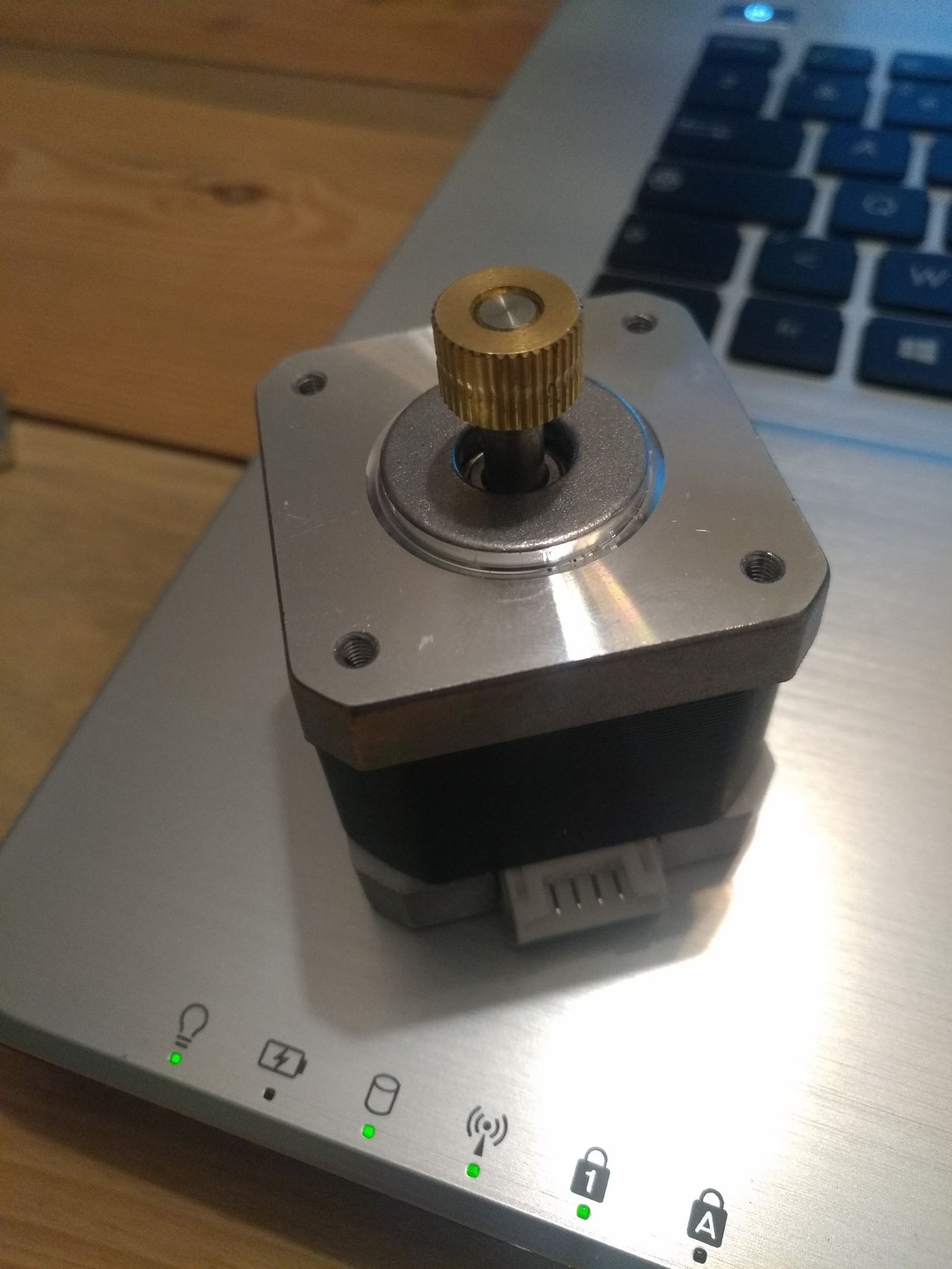

Bonjour à tous 🙂,
suite à vos super conseils de la dernière fois, je reviens vers vous car je n'arrive pas à changer la roue cranté de l'extruder de ma ender 3 pro. Je n'ai pas de vis et je n'ose pas trop tirer dessus...
Merci 😃

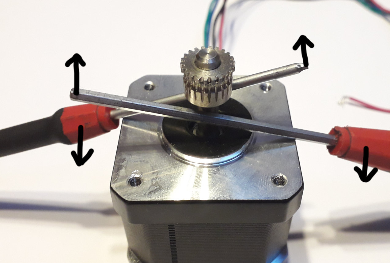

Bonjour @zouzousworld
Il est possible qu'il y ait  un peu de frein filet, tu peux déjà commencer par chauffer légèrement l'engrenage avec un briquet pour ramollir le frein filet, et directement après,
faire comme sur la photo
pour ne pas abîmer l'axe, il faut appliquer des forces égales opposées avec 2 tournevis que tu utilises comme levier.

Tu dis que tu n'as pas de vis de fixation de la roue crantée mais as-tu les trous pour les vis de blocage,
si oui (bon elle est montée à l'envers) tu devrais pouvoir l'extraire comme indiqué dans les posts ci-dessus,
ou te faire un arrache moyeu avec des bouts de ferraille et vis boulon de la taille de l'axe, j'avais réussi à en faire un avec une pièce restante de montage de meuble, un coup de pot, je ne l'ai plus ou bien rangé 😉
autre possibilité plus délicate, tu es tombé sur un modèle avec la roue crantée sertie d'usine !
Il y a une alerte je crois avec le kit direct drive microswiss ? un kit ou tu recycles le moteur Extrudeur d'origine
que certains moteurs E de creality sont sertis (la roue crantée je suppose) et là il faut un moteur neuf.
Si c'est le cas tu ne risques pas grand chose à forcer de toute façon.
As tu un méplat sur l'axe ? si il n'y en a pas tu ne pourras pas fixer une roue crantée avec vis de façon fiable.
