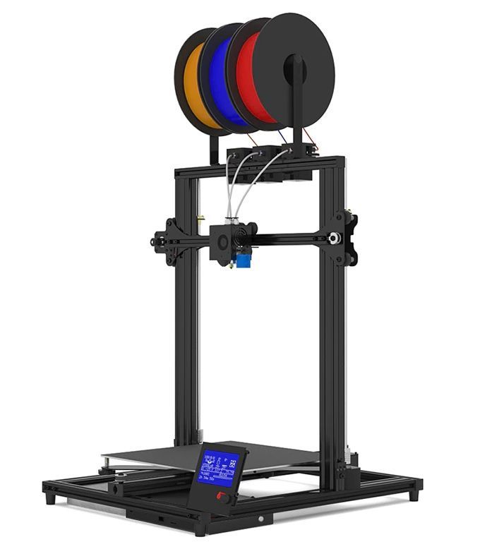

commencer avec une trois couleurs en impression 3D, bonne chance
Trois bobines d'un kilo en haut du portique sans renforts de structure entre le portique et le bâti, ouah, c'est téméraire; déjà qu'avec une seule bobine ce n'est pas toujours évident 🤔
J'espère également que les tube téflon (PTFE) entre tes extrudeurs et la tête sont plus long que sur la photo «commerciale» sinon là aussi ça va pas le faire 😉

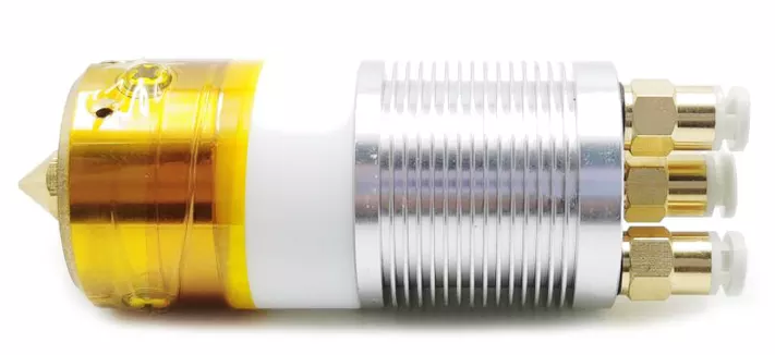

La tête d'impression semble sympa:

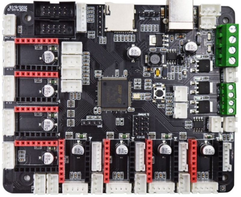

et une carte mère qui supporte jusqu' 8 pilotes (4 extrudeurs) 32 bits et 72 MHz

C'est une tête qui peut mixer les couleurs donc si c'est comme pour les Geeetech il faut du filament dans chaque entrée sinon de grands risques de colmatage de la tête 🤔. On verra à l'usage.
J'ai lu le descriptif sur Aliexpress, quelques incongruités notées: un Bltouch annoncé mais la photo montre un détecteur de proximité, écran tactile (photo avec un LCD classique) et d'autres (pilotes «silencieux», Ultrabase, détecteur de fin de filament, … c'est vrai que dans le descriptif est ajouté «(ready)» donc en upgrade mais ça pourrait enduire induire en d' erreurs un potentiel acheteur 😞

donc pourquoi cette imprimante pour démarrer ... ben pour 230 € j'ai opté pour celle-là,et 3 couleurs , pourquoi pas .
https://www.cafago.com/fr/p-rtozsd-z8t-eu.html
Voilà pourquoi, 3 couleur et grande surface 300X300X400, .

Oui, surtout ne pas imprimer sans obstruer les couleurs inutilisées ,avec les tiges fournies , ou avoir du fil dans les autres couleurs.
sinon , bouchage assuré ,et c'est la galère ensuite.

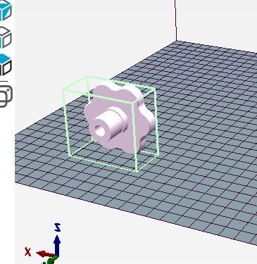

j'ai deux questions 1ere sur la disposition des objet à imprimer ... peut-on les mettre dans le sens vertical ? ou faut-il les mettre bien à plat ?
2ieme comment on decolle un peu de plastique récalcitrant sur le tatami du plateau ?
merci
phil
Pour la première question oui tu peux le mettre dans le sens vertical, et même dans le sens que tu veux mais il faut que tu te poses plusieurs questions à ce moment là :
  1. Est-ce que ça nécessite des supports ? Les supports ne sont pas un problème, mais tu useras forcément plus de matière, ton impression sera plus longue et il faudra penser à les retirer après l'impression (ça peut être compliqué pour des pièces fragiles)
  2. Est-ce que j'ai des formes qui nécessitent une certaine orientation ? Typiquement si tu l'imprimes comme sur ton image, ton perçage ne sera pas parfaitement rond (il sera aplati en haut et en bas), alors qu'il serait rond si tu mettais ta pièce à plat.

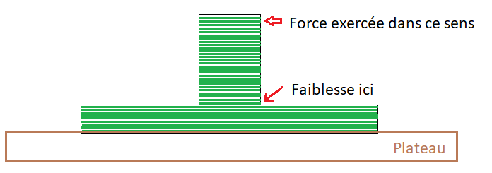

  3. Est-ce que ma pièce doit résister à des contraintes particulières ? La liaison entre les couches est un point de faiblesse, typiquement sur ton exemple si tu imprimes ta pièce dans ce sens, la partie ronde qui ressort sera probablement plus solide que si tu l'imprimais à plat. Je t'ai fait un magnifique schéma en dessous qui représente le problème si tu l'imprimais à plat.
C'est donc une histoire de compromis que tu fais en fonction de l'usage et de l'esthétique de la pièce.

Merci beaucoup pour tes explications, ça clairière sur le pourquoi ces pièces ne sont pas présentées à plat, et pourquoi celle que j'ai imprimé  à plat c'est cassée là ou tu l'a dit quand je l'ai décollée en forçant légèrement sur le haut.
