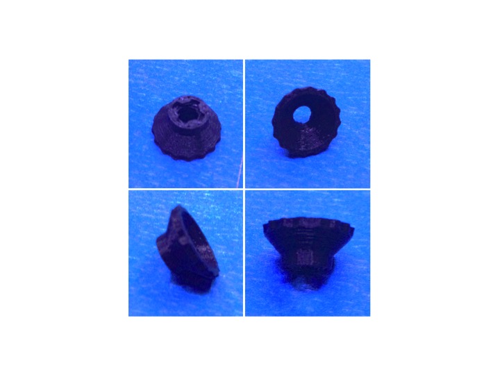

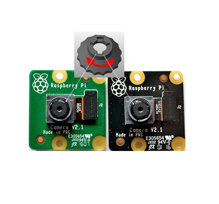

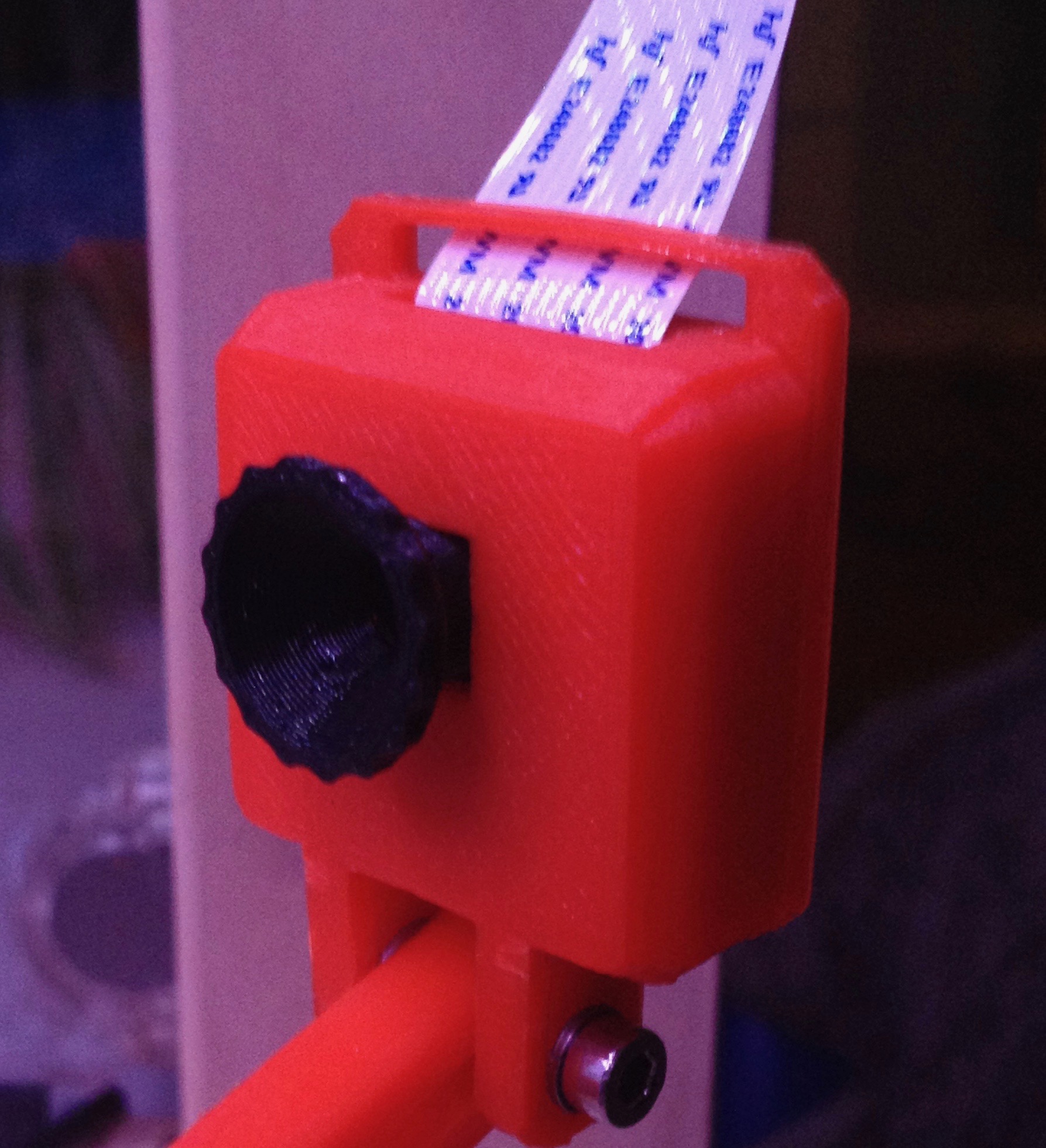

Z122 Posté(e) Décembre 5, 2016 Posté(e) Décembre 5, 2016 Le 13/09/2016 at 21:28, dusters a dit : Optimisation de la camera Raspberry : Petit rappel : Penser à faire un rpi-update et les updates système avant de brancher votre caméra. Les cameras V1 et V2 de Raspberry sont fournis avec un Focus large... (...) L'objet est flou... Mais on peut faire le focus sur la Camera en tournant l'objectif en étoile à quatre branches... Deux méthodes une pince pour tourner l'objectif (meilleur moyen de bousiller la lentille, du vécu ). Ou bien avoir une imprimante 3D et imprimer un petit outil http://www.thingiverse.com/thing:1574661 L'outil se prend dans l'objectif et permet de le faire tourner sans rien abîmer, après quelque talonnements dans un sens puis dans l'autre : (...) Bonjour @dusters Un grand Merci pour ce travail impressionnant, ton tuto est fantastique ! Les outils (de réglage de netteté de la cam) que tu mentionnes ne me convenaient pas, car on doit tourner l'outil, puis le retirer pour vérifier la netteté, et refaire plusieurs fois ces deux actions indéfiniment... Je me suis donc permis de créer un outil manuel, afin de pouvoir faire le réglage sans obturer le champ de vision de la caméra. Il est disponible depuis quelques heures ici: http://www.thingiverse.com/thing:1941802 En espérant que cela soit utile. 2
dusters Posté(e) Décembre 14, 2016 Auteur Posté(e) Décembre 14, 2016 (modifié) @Z122 je confirme ton outil est beaucoup, beaucoup meilleur pour régler le focus J'ai update la description de mon boiter PiCam sur Thingiverse pour ajouter le lien vers ton outil Merci !!! Modifié (le) Décembre 14, 2016 par dusters 2
Z122 Posté(e) Décembre 14, 2016 Posté(e) Décembre 14, 2016 (modifié) Merci@dusters pour ce feedback ;-) Je n'aurais pas fait cet outil si je n'avais pas découvert ton excellent tuto ;-) J'ai également ajouté un lien réciproque vers ton boitier, à partir du Thingiverse de cet outil. Modifié (le) Décembre 14, 2016 par Z122 Lien réciproque 1

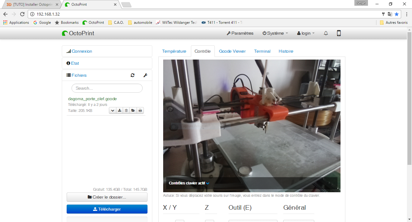

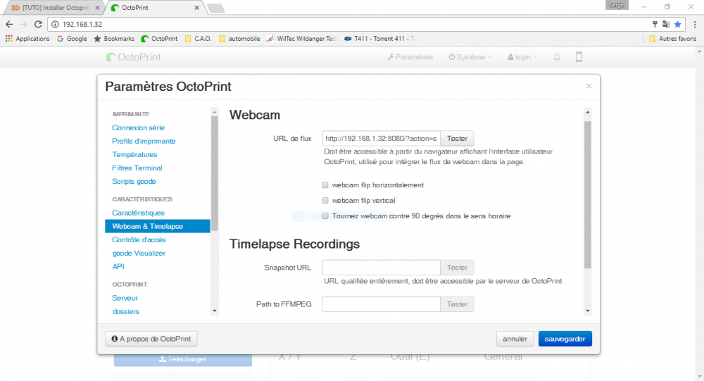

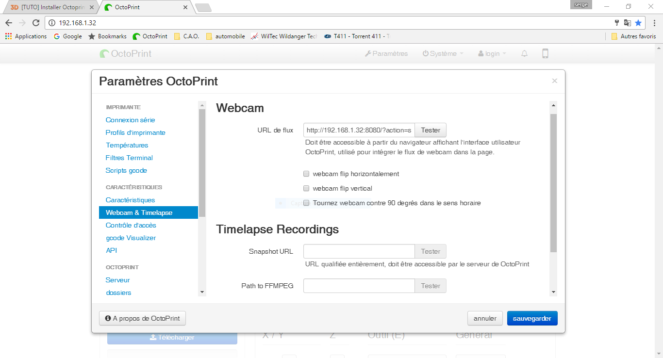

serge41160 Posté(e) Décembre 31, 2016 Posté(e) Décembre 31, 2016 Bonjour, tout d'abord merci a @dusterspour ce super tuto que j'ai suivi à la lettre sans problème. J'ai juste un petit souci, j'ai bien la cam qui fonctionne sans problème, mais je n'ai pas le menu timelaspe par contre dans les parametre octoprint me demande des paramtres d'enregistrement pour le timelaspe. si quelqu'un peu m'aider a remplir ces cases ce serait gentil. ci-joint deux photos
dusters Posté(e) Décembre 31, 2016 Auteur Posté(e) Décembre 31, 2016 il y a 6 minutes, serge41160 a dit : Snapshot URL : http://127.0.0.1:8080/?action=snapshot Path to FFMPEG : /usr/bin/avconv
serge41160 Posté(e) Décembre 31, 2016 Posté(e) Décembre 31, 2016 merci @dustersde ta reactivité, ca a l'air de fonctionner il ne me reste plus qu'a tester sur une petite impression merci encore

Kiwieisop Posté(e) Février 8, 2017 Posté(e) Février 8, 2017 Hello les gars, Je voudrais inverser l'affichage de la camera dans le sens horizontal car mon support le cable est vert le haut et du coup mon affichage est inversé. J'ai vu la commande " -hf : Set horizontal flip " mais je n'arrive pas à l'utiliser. Quelqu'un pourrais m'indiquer la marche à suivre ? Merci pour votre aide
tgv26 Posté(e) Février 9, 2017 Posté(e) Février 9, 2017 Bonjour, Grand newbee, autant en impression qu'en Framboise, j'aimerais savoir si je peux appliquer ceci à un Raspberry 2 ? Je sais qu'il est bien signalé de prendre la dernière version hardware, mais j'ai déjà celui ci en stock? Merci par avance et Bravo pour votre travail! nb: J'ai déjà lancé une partie de l'instal.
dusters Posté(e) Février 9, 2017 Auteur Posté(e) Février 9, 2017 Le 08/02/2017 at 10:56, Kiwieisop a dit : Je voudrais inverser l'affichage de la camera dans le sens horizontal car mon support le cable est vert le haut et du coup mon affichage est inversé. Tu peux le faire directement depuis l'interface web. Dans les settings. il y a 7 minutes, tgv26 a dit : Grand newbee, autant en impression qu'en Framboise, j'aimerais savoir si je peux appliquer ceci à un Raspberry 2 ? Oui tu peux, il y a juste la partie réseau qui change. Le reste est identique. 2

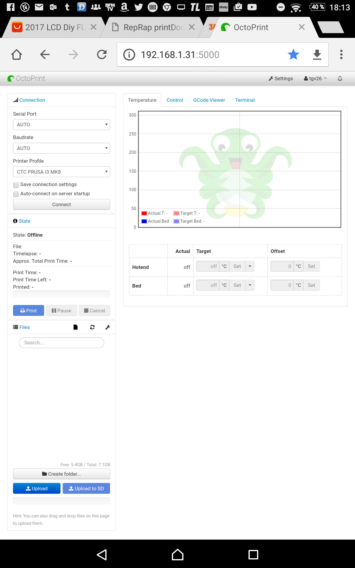

tgv26 Posté(e) Février 11, 2017 Posté(e) Février 11, 2017 En regardant le lancement d'Octoprint (Version 1.31.1) on nous demande de le lancer via "octoprint serve" dorénavant. Pou la doc officiel je vais aller voir, mais je crans le pire. Dans cette configuration c'est largement utilisable. nb: je viens seulement de comprendre à quoi et comment se servir de Putty. lol (et oui tout a le main les lignes !!!
dusters Posté(e) Février 13, 2017 Auteur Posté(e) Février 13, 2017 Le 11/02/2017 at 23:43, tgv26 a dit : En regardant le lancement d'Octoprint (Version 1.31.1) on nous demande de le lancer via "octoprint serve" dorénavant. Pou la doc officiel je vais aller voir, mais je crans le pire. Je vais regarder et mettre à jour le tuto. 1
Oxo Posté(e) Mars 4, 2017 Posté(e) Mars 4, 2017 Je confirme j'ai suivi le tuto pas à pas et j'ai détecté 3 problèmes avec les nouvelles versions: Lors du lancement du premier test il faut taper la commande: pi@raspberrypi:~ $ ~/OctoPrint/venv/bin/octoprint Le raspberry retourne comme indication que le fichier est inexistant. je confirme les bugs relevés par tgv26. @duster: tu as eu le temps de te plonger sur le pb ?
dusters Posté(e) Mars 5, 2017 Auteur Posté(e) Mars 5, 2017 (modifié) @Oxo, je viens de reprendre toute la doc. Le fichier ~/OctoPrint/venv/bin/octoprint existe toujours, et il permet toujours de lancer le serveur Octoprint. Pour moi le tuto est toujours valable, il faut me donner vos retours de terminal afin que j'identifie le problème. @tgv26 "octoprint serve" n'existe pas comme commande, il faut juste lancer "octoprint server" via la commande précédente. Vous avez un output de l'erreur ? La commande "find / -name octoprint" donne quoi ? La commande "ls -al ~/OctoPrint/" donne quoi ? Modifié (le) Mars 5, 2017 par dusters
tgv26 Posté(e) Mars 5, 2017 Posté(e) Mars 5, 2017 (modifié) Merci de te pencher sur nos soucis. Je lance Octo depuis cette ligne pourtant: pi@raspberrypi:~ $ ~/OctoPrint/venv/bin/octoprint serve 2017-03-05 11:21:10,939 - octoprint.server - INFO - Starting OctoPrint 1.3.1 (master branch) 2017-03-05 11:21:11,064 - octoprint.plugin.core - INFO - Loading plugins from /home/pi/OctoPrint/venv/lib/python2.7/site-packages/OctoPrint-1.3.1-py2.7.egg/octoprint/plugins, /home/pi/.octoprint/plugins and installed plugin packages... 2017-03-05 11:21:13,517 - octoprint.plugins.discovery - INFO - pybonjour is not installed, Zeroconf Discovery won't be available 2017-03-05 11:21:13,522 - octoprint.plugin.core - INFO - Found 7 plugin(s) providing 7 mixin implementations, 4 hook handlers 2017-03-05 11:21:13,567 - octoprint.plugin.core - INFO - Loading plugins from /home/pi/OctoPrint/venv/lib/python2.7/site-packages/OctoPrint-1.3.1-py2.7.egg/octoprint/plugins, /home/pi/.octoprint/plugins and installed plugin packages... 2017-03-05 11:21:13,993 - octoprint.plugin.core - INFO - Found 7 plugin(s) providing 7 mixin implementations, 4 hook handlers 2017-03-05 11:21:14,003 - octoprint.filemanager.storage - INFO - Initializing the file metadata for /home/pi/.octoprint/uploads... 2017-03-05 11:21:14,004 - octoprint.filemanager.storage - INFO - ... file metadata for /home/pi/.octoprint/uploads initialized successfully. 2017-03-05 11:21:14,055 - octoprint.plugins.softwareupdate - INFO - Loaded version cache from disk 2017-03-05 11:21:17,899 - octoprint.util.pip - INFO - Using "/home/pi/OctoPrint/venv/bin/python -m pip" as command to invoke pip 2017-03-05 11:21:21,793 - octoprint.util.pip - INFO - Version of pip is 9.0.1 2017-03-05 11:21:21,794 - octoprint.util.pip - INFO - pip installs to /home/pi/OctoPrint/venv/lib/python2.7/site-packages, --user flag needed => no, virtual env => yes 2017-03-05 11:21:21,798 - octoprint.plugin.core - INFO - Initialized 7 plugin implementation(s) 2017-03-05 11:21:21,811 - octoprint.plugin.core - INFO - 7 plugin(s) registered with the system: | Announcement Plugin (bundled) = /home/pi/OctoPrint/venv/lib/python2.7/site-packages/OctoPrint-1.3.1-py2.7.egg/octoprint/plugins/announcements | Core Wizard (bundled) = /home/pi/OctoPrint/venv/lib/python2.7/site-packages/OctoPrint-1.3.1-py2.7.egg/octoprint/plugins/corewizard | CuraEngine (<= 15.04) (bundled) = /home/pi/OctoPrint/venv/lib/python2.7/site-packages/OctoPrint-1.3.1-py2.7.egg/octoprint/plugins/cura | Discovery (bundled) = /home/pi/OctoPrint/venv/lib/python2.7/site-packages/OctoPrint-1.3.1-py2.7.egg/octoprint/plugins/discovery | Plugin Manager (bundled) = /home/pi/OctoPrint/venv/lib/python2.7/site-packages/OctoPrint-1.3.1-py2.7.egg/octoprint/plugins/pluginmanager | Software Update (bundled) = /home/pi/OctoPrint/venv/lib/python2.7/site-packages/OctoPrint-1.3.1-py2.7.egg/octoprint/plugins/softwareupdate | Virtual Printer (bundled) = /home/pi/OctoPrint/venv/lib/python2.7/site-packages/OctoPrint-1.3.1-py2.7.egg/octoprint/plugins/virtual_printer 2017-03-05 11:21:21,813 - octoprint.filemanager - INFO - Adding backlog items from all storage types to analysis queue... 2017-03-05 11:21:21,824 - octoprint.filemanager - INFO - Added 0 items from storage type "local" to analysis queue 2017-03-05 11:21:21,829 - octoprint.server - INFO - Reset webasset folder /home/pi/.octoprint/generated/webassets... 2017-03-05 11:21:21,851 - octoprint.server - INFO - Reset webasset folder /home/pi/.octoprint/generated/.webassets-cache... 2017-03-05 11:21:22,722 - octoprint.plugins.discovery - INFO - Registered OctoPrint instance on raspberrypi for SSDP 2017-03-05 11:21:22,736 - octoprint.plugins.pluginmanager - INFO - Loaded plugin repository data from disk, was still valid 2017-03-05 11:21:22,772 - octoprint.server - INFO - Listening on http://0.0.0.0:5000 2017-03-05 11:21:23,292 - octoprint.plugins.announcements - INFO - Loaded channel _important from http://octoprint.org/feeds/important.xml in 0.49s 2017-03-05 11:21:23,879 - octoprint.server - INFO - Preemptively caching / (ui _default) for {'query_string': 'l10n=en', 'path': '/', 'base_url': 'http://192.168.1.31:5000/'} 2017-03-05 11:25:29,170 - octoprint.server.util.sockjs - INFO - New connection f 2017-03-05 11:25:29,468 - octoprint.plugins.cura - INFO - Path to CuraEngine hasectable for slicing 2017-03-05 11:26:32,226 - octoprint.server.api.system - INFO - Performing comman pi@raspberrypi:~ $ /home/pi/OctoPrint/venv/bin/octoprint Starting the server via "octoprint" is deprecated, please use "octoprint serve" from now on. Je teste tes commandes un peu plus tard. Merci encore. Modifié (le) Mars 5, 2017 par tgv26
