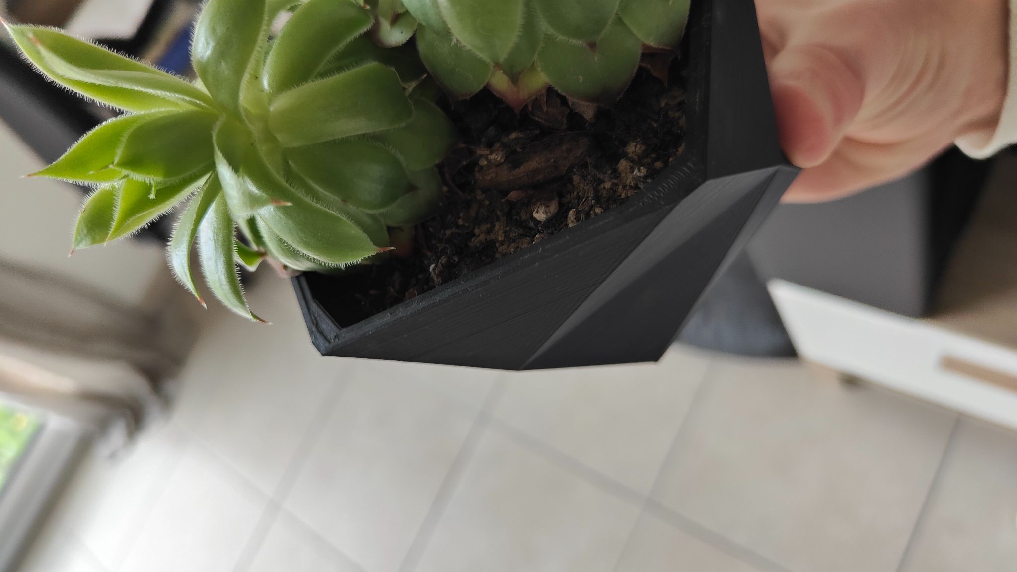

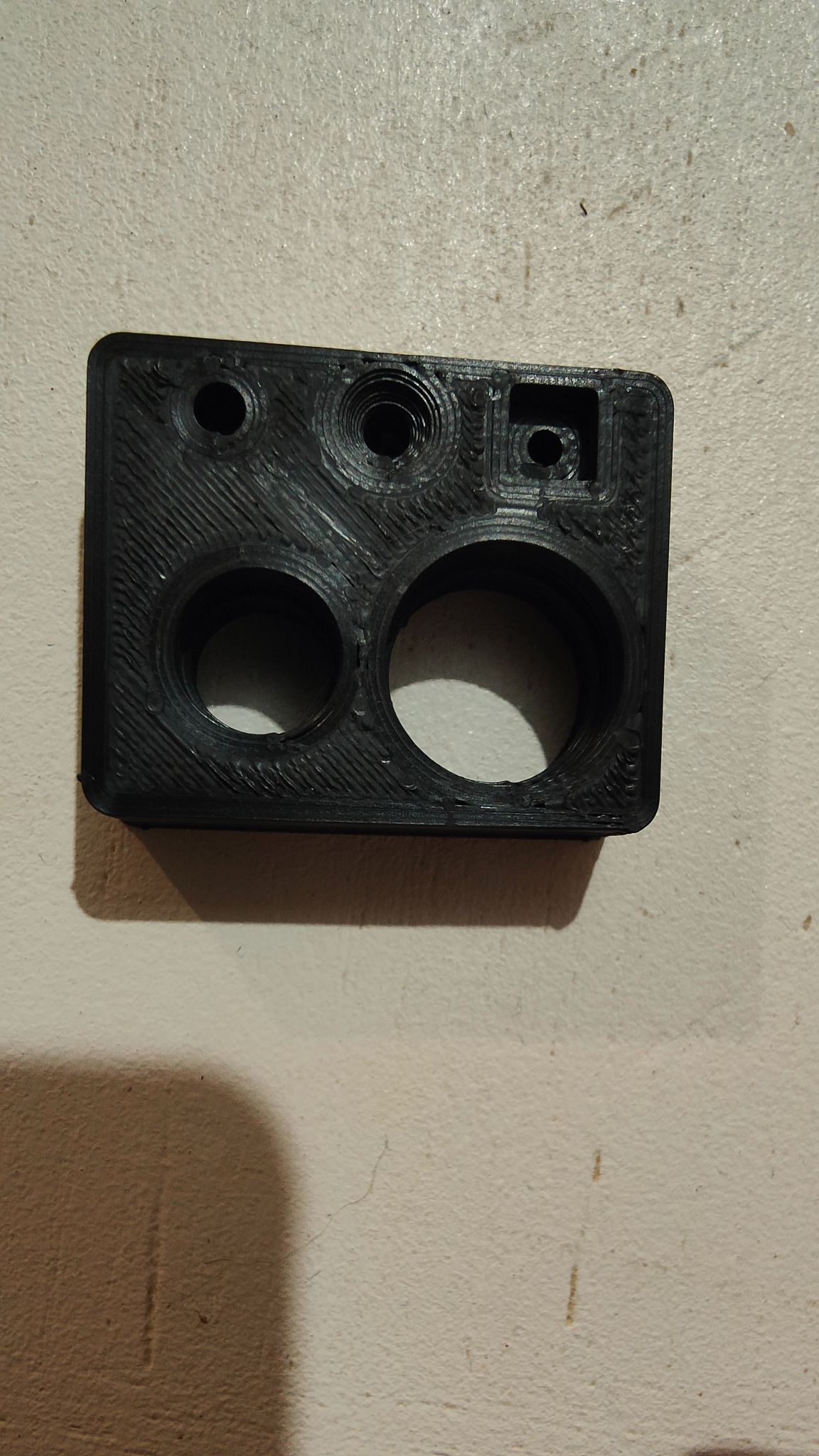

MrMagounet Posté(e) Mai 12, 2023 Posté(e) Mai 12, 2023 Il y a 8 heures, Sebigeli a dit : Je vais essayer avec Ideamaker demain. Tu penses que ça peut venir du slicer ? Tu ne pense pas à un problème d'extrusion ? En vrai je trouve ça un peu sale... Tu as vu les 1er review sur la Creality K1 ? La P1P pourrait se faire dépasser. C'est vraiment cette pièce qui donne ce résultat, j'ai imprimé des pots de fleurs et ils sont clean. Merci tiens moi informer de ce que cela donne avec un autre slicer, bien c'est pour ecarté un soucis de slicer avec Cura depuis les version 5 y a toujours un bug ou 2 qui trainent et qui parfois peuvent poser soucis. Oui je suis les review de la K1 cela semble prometteur et sur certain aspect y a du plus par rapport rapport a la P1P pour un prix plus doux (comme le fait d'être close et d'avoir une filtration hepa), par contre la P1P est plus evolutive sur un point la gestion de l'AMS aucun système est prévue chez creality cela reduit les coups mais ceux qui voudrait avoir si besoin la possibilité de passer sur de la gestion multi couleur.

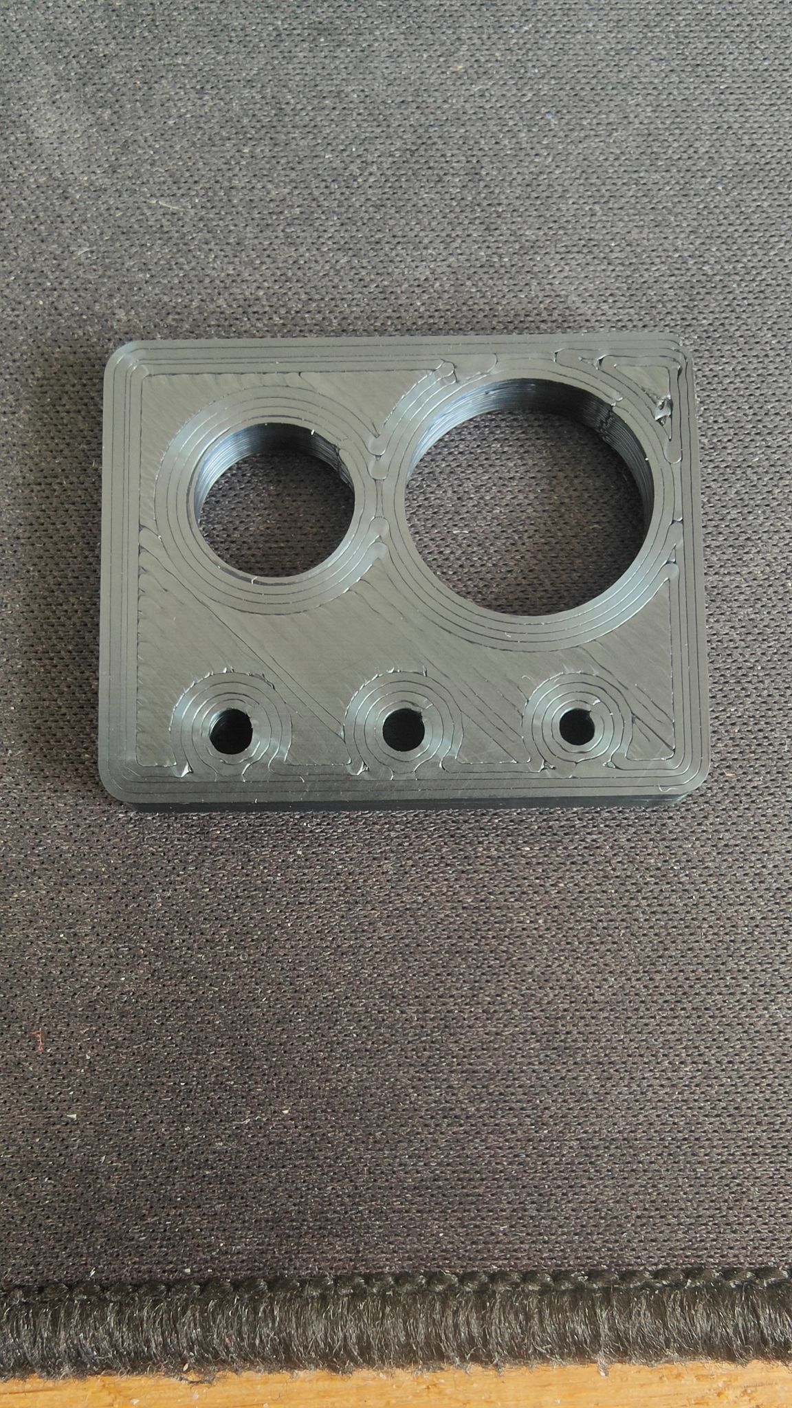

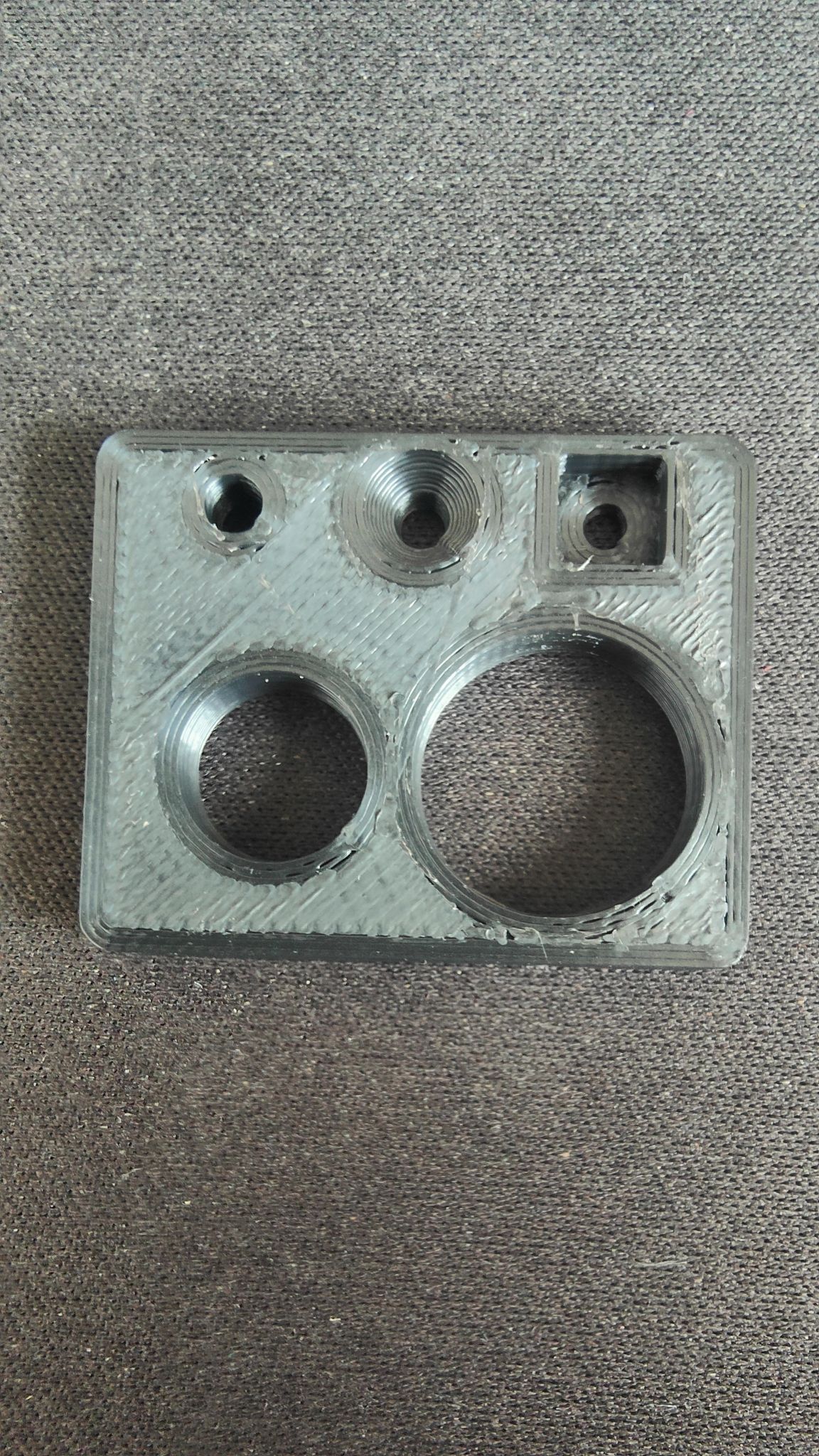

Sebigeli Posté(e) Mai 12, 2023 Auteur Posté(e) Mai 12, 2023 (modifié) @MrMagounetVoici le résultat sous IdeaMaker avec le profile par défaut de la SideWinder X2, j'ai juste changer la température du bed et de la buse, j'ai mis 215 et 60 degrés. On dirait que j'ai de la sous extrusion quand même. J'ai mis une photo de la 1er couche mais je n'ai plus de problème depuis que je met de ma laque côté lisse. Modifié (le) Mai 12, 2023 par Sebigeli
Sebigeli Posté(e) Mai 12, 2023 Auteur Posté(e) Mai 12, 2023 Que faire ? j'achète un vrai extrudeur pour ne plus être embeté ? ^^'
MrMagounet Posté(e) Mai 12, 2023 Posté(e) Mai 12, 2023 il y a 32 minutes, Sebigeli a dit : Que faire ? j'achète un vrai extrudeur pour ne plus être embeté ? ^^' Bien l'extrudeur est pas le meilleur du monde mais sur ma genius cela tourne quand même correctement, difficile a distance d'être de bon conseil j'aurais la machine avec moi je pourrais la configurer comme je le fait toujours de mon côté et donné un avis sur ce qui pose soucis pour moi, la je ne peux donner qu'un avis générale assez vague. Dans mon cas je sais pertinemment que l'extrudeur d'origine est limité sur le TPU et manque parois de précision, le Matrix que j'ai en stock est bien supérieur a tous point de vue d'ou mon projet de l'installé, mais cela a un coup 82€ environ (même si moi j'ai eu la chance de l'avoir a 50€) cela ajoute des frais et si tu l'ajuste pas comme il faut tu peux avoir un résultat pas convaincant comme avec tout extrudeur. Donc si tu pense avoir tout régler a la perfection et que ton soucis semble plus lié a l'extrudeur et pas a des calibration et profils slicer alors ok en effet cela peut être bien, je ne saurais objectivement te dire si cela résoudra ton présent soucis.
Sebigeli Posté(e) Mai 12, 2023 Auteur Posté(e) Mai 12, 2023 Oui je comprends, tu n'es pas intéressé par une SW X2 d'occasion par hasard avec quelques pièces de rechange ahah... ça m'embête de la vendre avec tout le temps que j'ai passé dessus mais en attendant que je n'ai jamais eu rien de très concluant avec le bug du Z, l'extrusion un peu bancale... Quand je tente de régler le flow, je n'obtient rien de très convaincant, si je fais le test du cube en mode vase, si je dois ajuster mon flow en fonction de la taille des parois pour obtenir pile poil ce que je demande et qu'ensuite j'imprime un cube plein, j'obtiens de la sous extrusion...

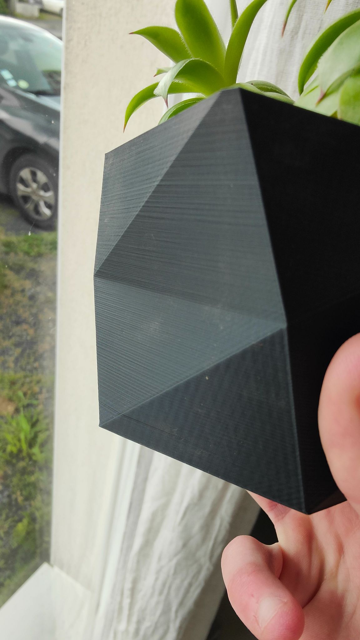

Sebigeli Posté(e) Mai 13, 2023 Auteur Posté(e) Mai 13, 2023 (modifié) J'achèterai bien une P1P ou une K1 mais la deuxième n'est pas encore sortie... Après l'AMS est intéressant aussi. J'avais imprimé ça récemment, le résultat est plutôt bon pour les parois c'est toujours le dessus qui n'est pas top. Tu en penses quoi ? Modifié (le) Mai 13, 2023 par Sebigeli
MrMagounet Posté(e) Mai 13, 2023 Posté(e) Mai 13, 2023 c'est plutot correcte cette pièce tu as un peu de ghosting mais dans l'ensemble c'est pas mal.

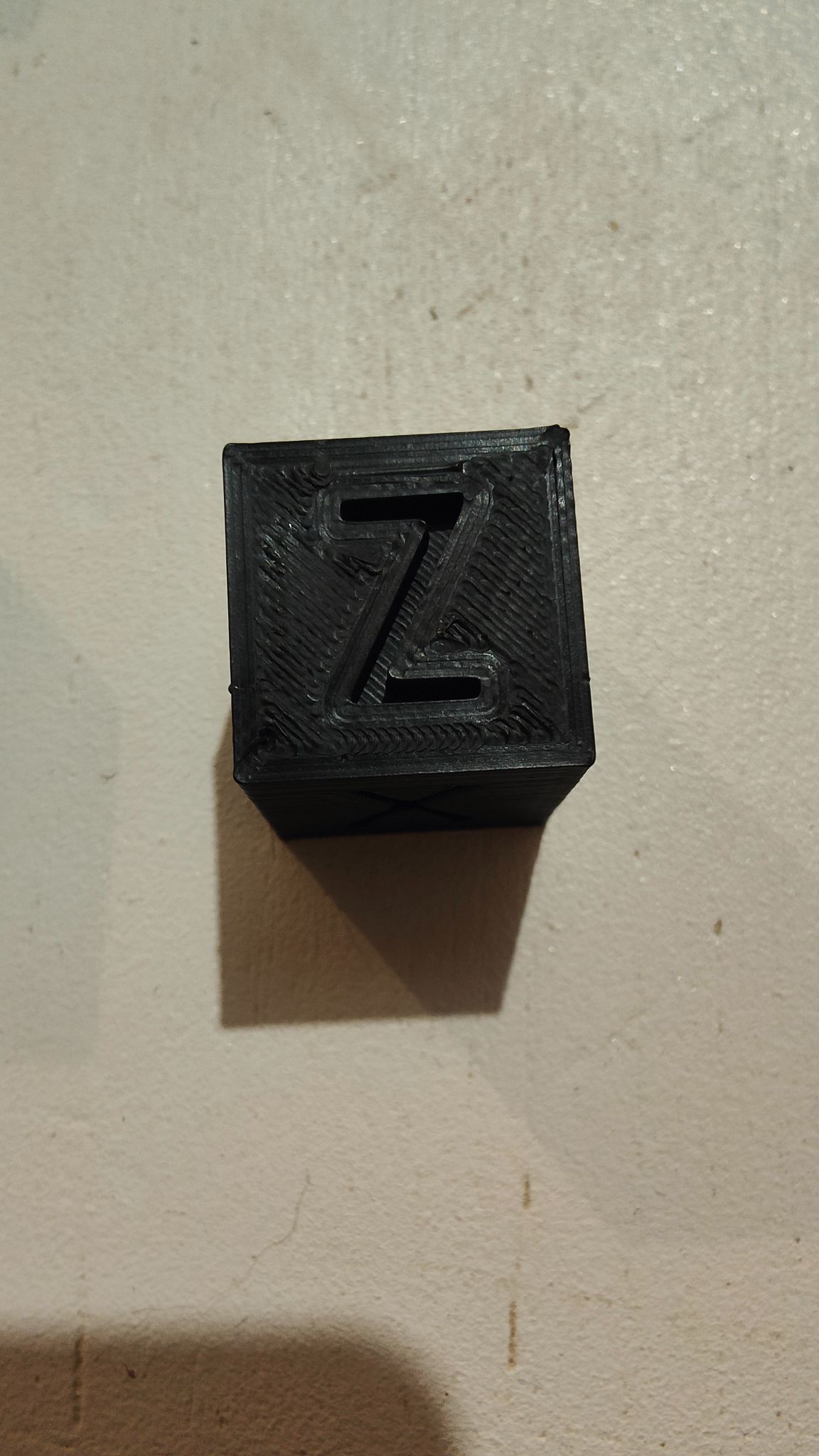

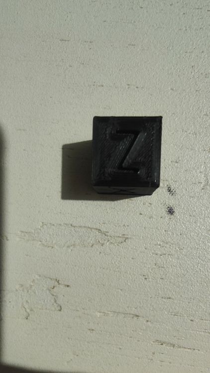

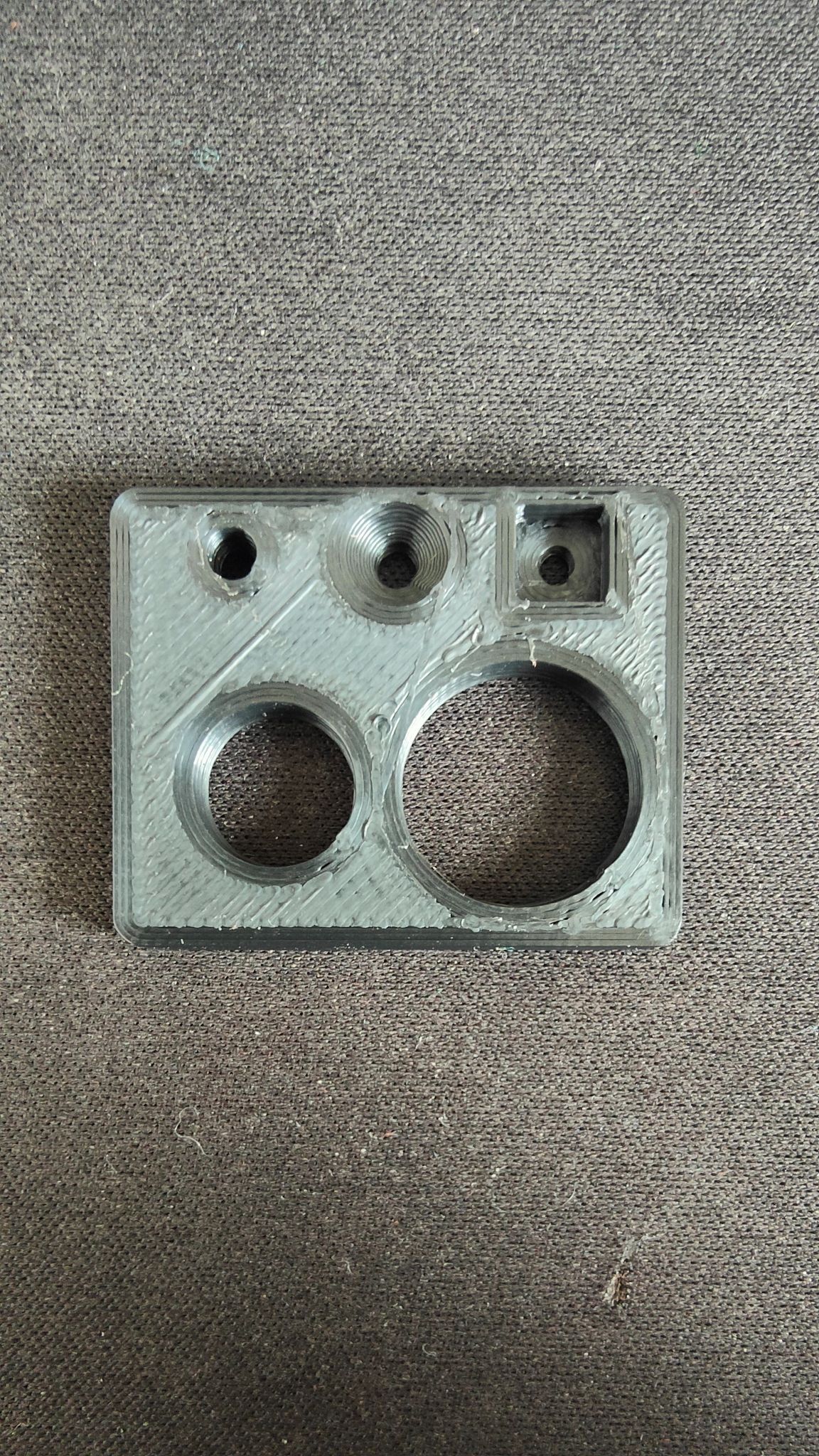

Sebigeli Posté(e) Mai 15, 2023 Auteur Posté(e) Mai 15, 2023 (modifié) Ah d'accord, je viens de suivre ton conseil et j'ai désactivé le linear advance, j'ai l'impression que c'est mieux, j'ai une légère sous extrusion non ? Qu'en penses tu ? Il faut que je retente de régler le flow maintenant, quel est la meilleure marche à suivre selon toi ? Imprimé un cube xyz, et modifier le % de flow ? Merci Modifié (le) Mai 15, 2023 par Sebigeli
MrMagounet Posté(e) Mai 15, 2023 Posté(e) Mai 15, 2023 oui tu peux toujours tenter d'ajuster le flow pour ce faire tu imprime un cube evider avec une seule parois par exemple 0.50mm et tu mesure l'epaisseur des 4 parois tu fais une moyenne et tu ajuste le debit dans ton trancheur.

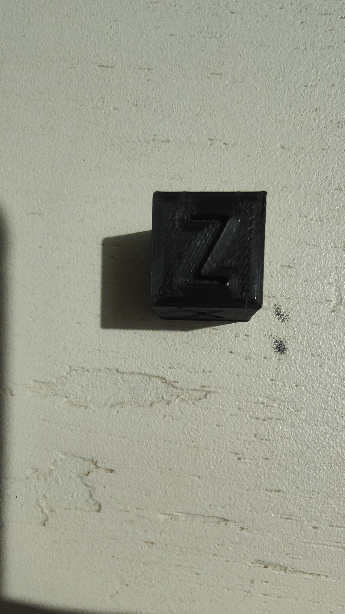

Sebigeli Posté(e) Mai 16, 2023 Auteur Posté(e) Mai 16, 2023 J'ai imprimé ça avec 104% de flow voici le résultat, je pense qu'il faut que je tente 103% c'est un poil sur extrudé.
MrMagounet Posté(e) Mai 17, 2023 Posté(e) Mai 17, 2023 oui tu as un peu trop de matière encore sur la dernière couche du coup sa remonte sur les côté de la buse.

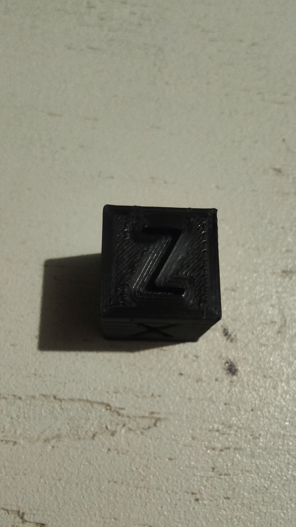

Sebigeli Posté(e) Mai 17, 2023 Auteur Posté(e) Mai 17, 2023 Flow à 103% ça semble toujours être trop pourtant les parois du cube semble être à 0.5 comme je l'ai demandé.

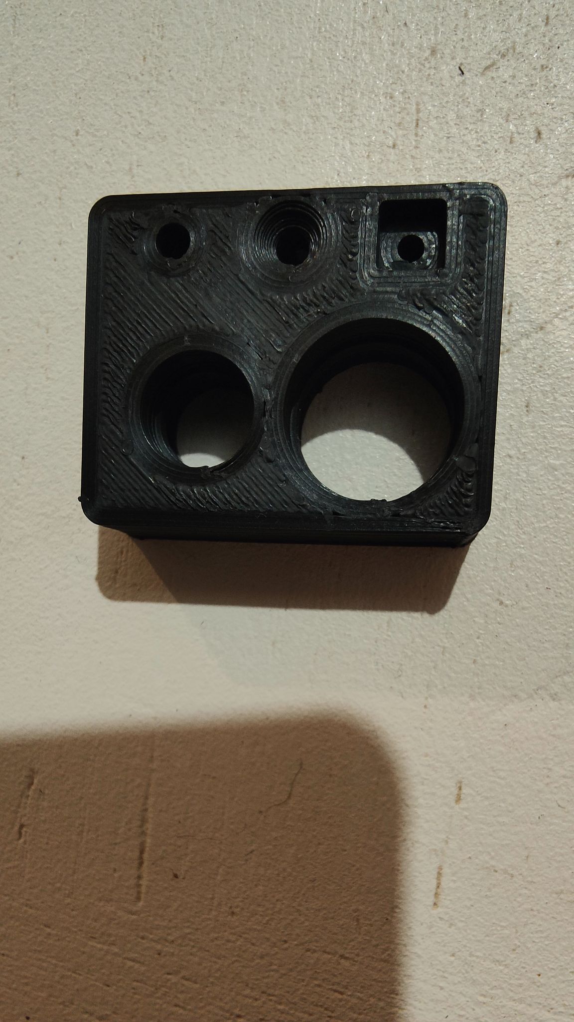

Sebigeli Posté(e) Mai 22, 2023 Auteur Posté(e) Mai 22, 2023 (modifié) Mes tests ont été faussés, j'étais resté en parois de 0.5 ... Modifié (le) Mai 22, 2023 par Sebigeli
