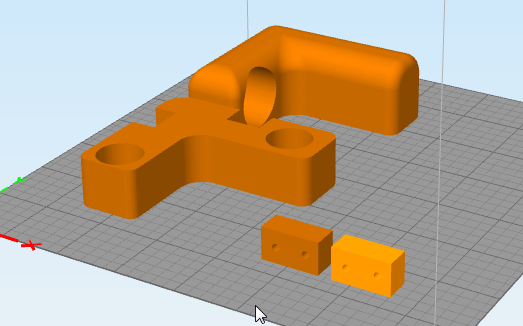

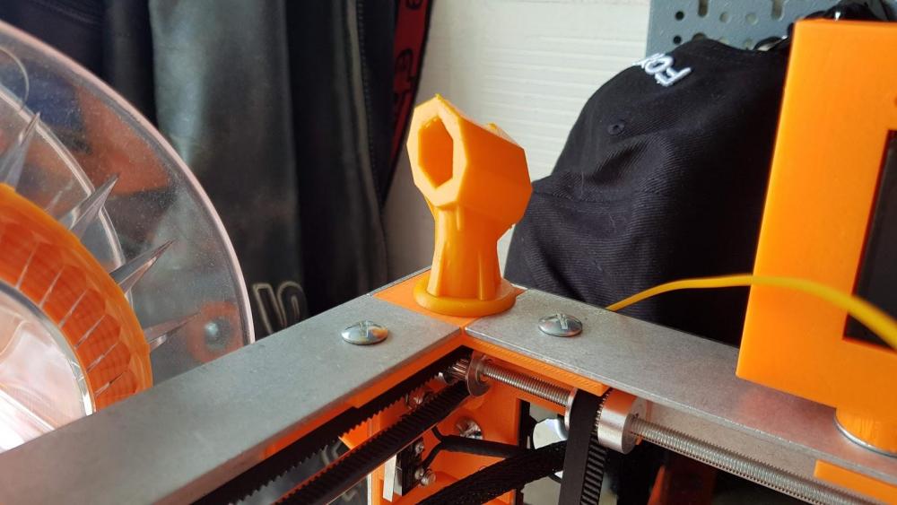

Ça je ne l'ai copié sur personne. Un passe fil perso à monter sur l'angle droit de l'imprimante. J'ai essayé le passe-fil "officiel" mais la gaine des câbles du haut l'a fait exploser.
Celui devrait être plus solide. Design sous  Fusion 360. (Il m'a fallu pas mal de temps pour obtenir cette pièce en 4 parties)   Simplify prévoit 4 heures pour l'impression. Mon imp étant jaune, ça va être l'occasion d'entamer la bobine jaune.

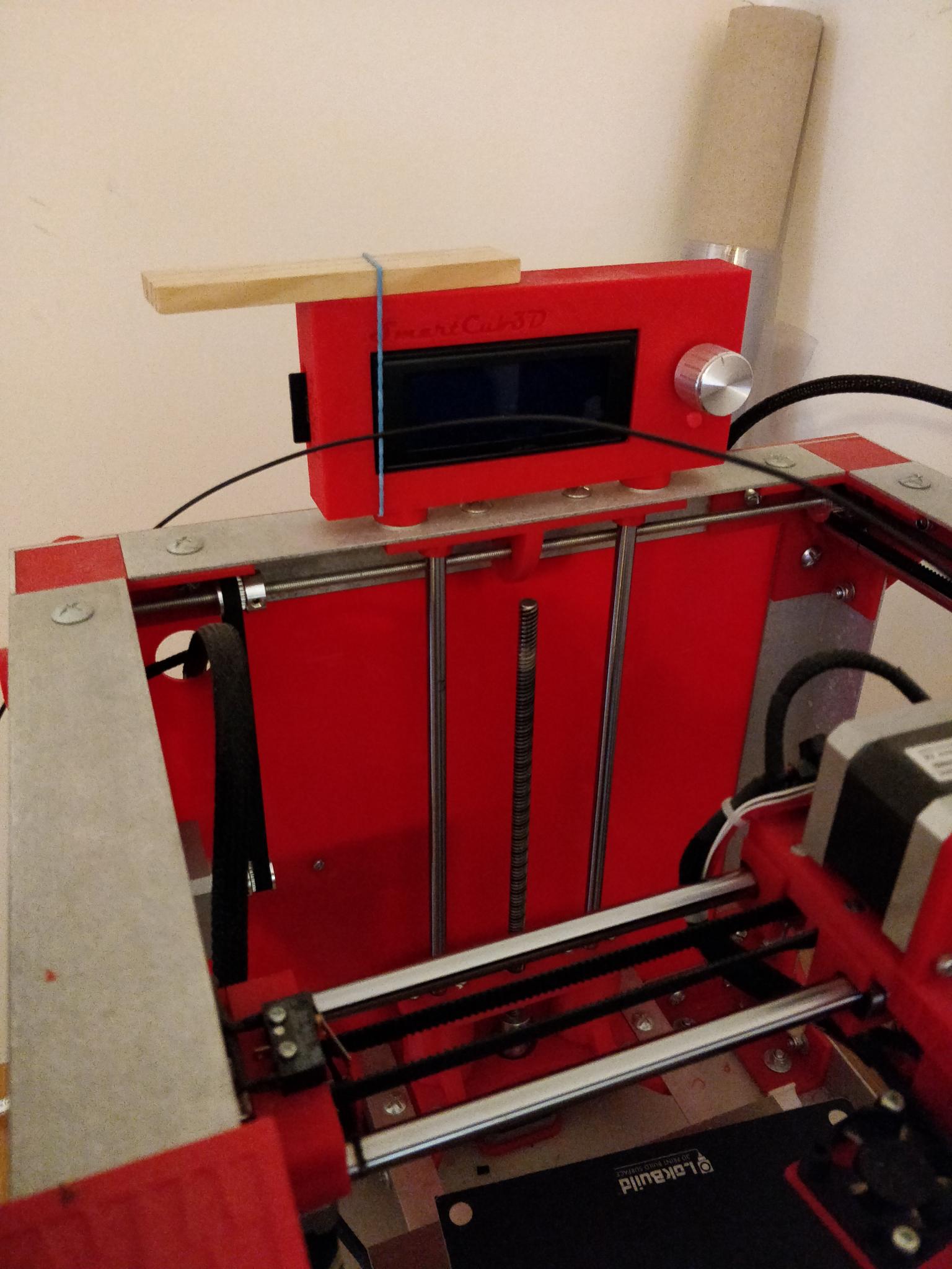

Et voilà ce que ça donne une fois en place. Le filament ne vient plus se coincer derrière l'écran. J'aurais pu faire plus simple mais il faut bien tester la cao. L'ajustement laisse à désirer mais c'est voulu ;)

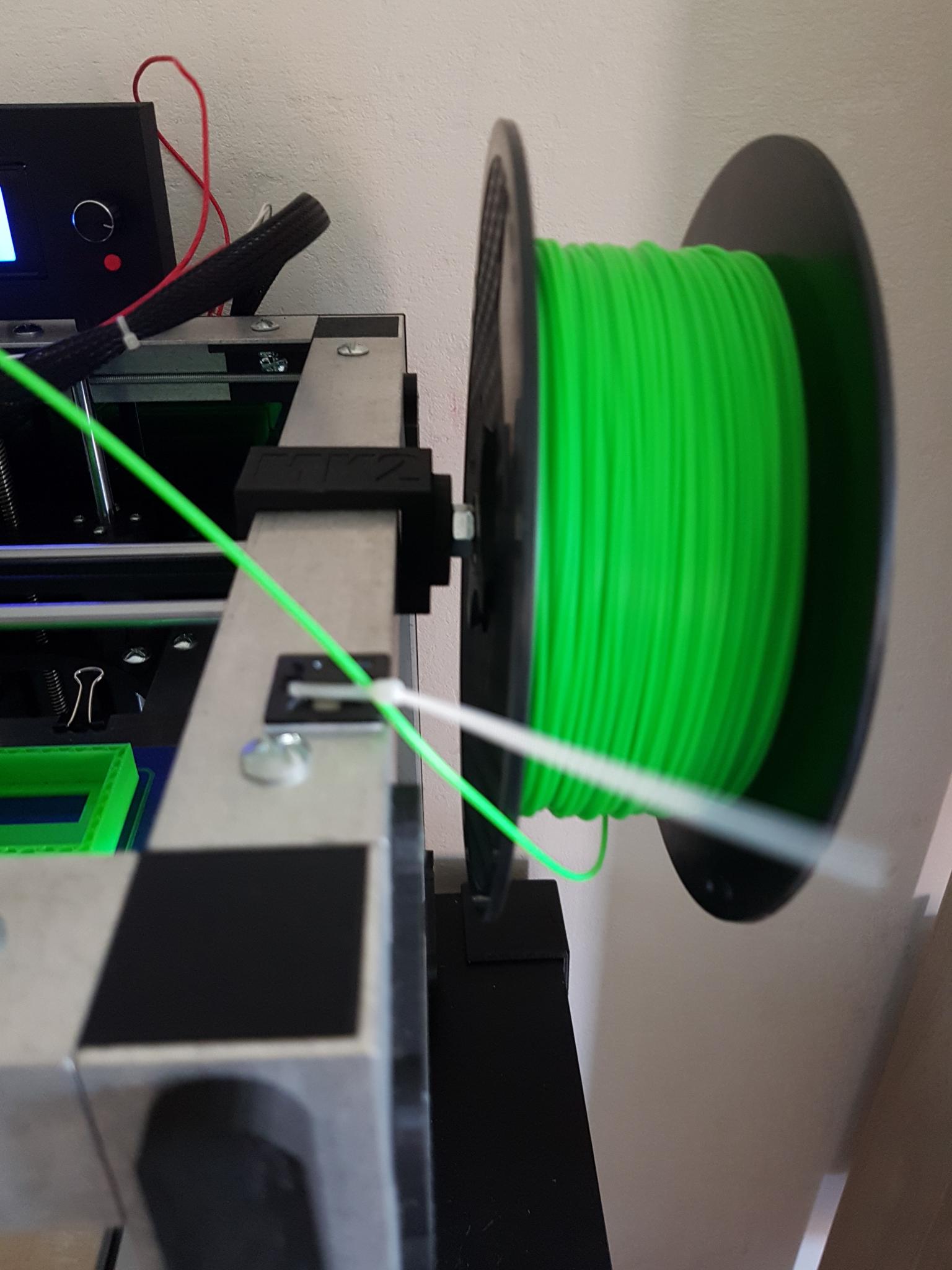

Passe filament clipsable. A mettre à gauche avec la bobine. En cours de test.
Pour ceux qui veulent tester avant mise à dispo sur Thingiverse 😉 et me faire un retour.
Impression en normal - infill 10% + support (seuil de déclenchement 75%)
Un petit coup de lime dans le trou, histoire de faire bien lisse, aide pas mal 😀😇
 https://www.thingiverse.com/thing:2958428
Modifié (le) par biostrike

Je m'apprête à lancer une impression avec. (je l'ai imprimé sur le flanc pour éviter les supports (38 min vs 2h)
Ça s'imprime bien à plat 😉 Perso, j'ai préféré mettre un petit support.
J'ai déjà une douzaine d'heure de test à présent, avec une bobine pleine au 3/4. Reste à faire un test bobine neuve et bobine quasi-vide.
Merci pour votre participation. 😊
  Le 07/06/2018 at 18:00, krockdur a dit :
Si le fil coincé, il casse bien avec ce système ?
Dérouler
 Je ne sais pas. probablement ni-plus ni-moins que les autres systèmes. Normalement aucune raison que le fil coince si on prend toutes les précautions.
