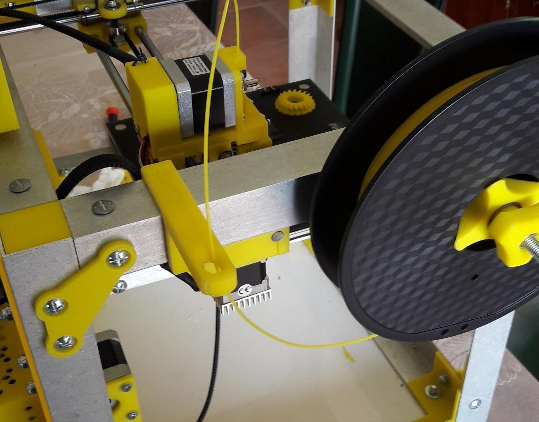

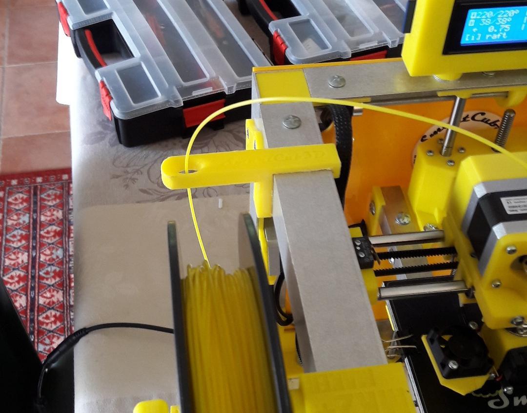

baloo64 Posté(e) Juin 8, 2018 Posté(e) Juin 8, 2018 Petite idée pour le guide_fil, remplacer le trou oblong par un trou formé par un tore inséré dans la pièce principale. Comme ça, il n'y a plus de frottement (théoriquement) Si le designer en chef veut bien modifier la pièce, je l'imprime et on voit ce que ça donne.
biostrike Posté(e) Juin 8, 2018 Auteur Posté(e) Juin 8, 2018 à l’instant, baloo64 a dit : Petite idée pour le guide_fil, remplacer le trou oblong par un trou formé par un tore inséré dans la pièce principale. Comme ça, il n'y a plus de frottement (théoriquement) Si le designer en chef veut bien modifier la pièce, je l'imprime et on voit ce que ça donne. Je regarde ça ce soir. Mais pas vraiment certain que ça change beaucoup. A l’installation, la distance entre le guide et la bobine à un impact. Perso, il est a 5 cm du flan de la bobine.
baloo64 Posté(e) Juin 8, 2018 Posté(e) Juin 8, 2018 il y a 1 minute, biostrike a dit : Je regarde ça ce soir. Mais pas vraiment certain que ça change beaucoup. A l’installation, la distance entre le guide et la bobine à un impact. Perso, il est a 5 cm du flan de la bobine. C'est à peu près ce que j'ai également
biostrike Posté(e) Juin 8, 2018 Auteur Posté(e) Juin 8, 2018 (modifié) Voila la version avec trou "tore" oblong https://www.thingiverse.com/thing:2958428 Modifié (le) Juin 13, 2018 par biostrike
baloo64 Posté(e) Juin 8, 2018 Posté(e) Juin 8, 2018 Je testerai quand j'aurai réussi à imprimer l'axe de mon réacteur. Pour le moment, le haut part en quenouille (Je refait un test en chauffant moins et en baissant la vitesse) Cf. photos sur mon post.
baloo64 Posté(e) Juin 9, 2018 Posté(e) Juin 9, 2018 Il y a 20 heures, baloo64 a dit : Je testerai quand j'aurai réussi à imprimer l'axe de mon réacteur. Pour le moment, le haut part en quenouille (Je refait un test en chauffant moins et en baissant la vitesse) Cf. photos sur mon post. J'ai imprimé le guide fil ce midi. Au niveau du trou, il n'y a plus de frottement et j'ai remis la bobine sur le côté gauche de la machine. En revanche, il a fallu que je lime énormément la partie servant à fixer le guide sur la cornière. L'encoche en bout de pièce était beaucoup trop courte. Il ne me semble pas avoir modifié les caractéristiques de la pièce avant l'impression.
biostrike Posté(e) Juin 9, 2018 Auteur Posté(e) Juin 9, 2018 Pourtant c'est exactement le même que l'autre, juste le trou qui est différent. Tu l'as imprimé dans le même axe que l'autre ?
baloo64 Posté(e) Juin 9, 2018 Posté(e) Juin 9, 2018 Il y a 21 heures, baloo64 a dit : Je testerai quand j'aurai réussi à imprimer l'axe de mon réacteur. Pour le moment, le haut part en quenouille (Je refait un test en chauffant moins et en baissant la vitesse) Cf. photos sur mon post. J'ai imprimé le guide fil ce midi. Au niveau du trou, il n'y a plus de frottement et j'ai remis la bobine sur le côté gauche de la machine. En revanche, il a fallu que je lime énormément la partie servant à fixer le guide sur la cornière. L'encoche en bout de pièce était beaucoup trop courte. Il ne me semble pas avoir modifié les caractéristiques de la pièce avant l'impression. Je ne sais plus, il me semble que oui. Mais j'ai fait pas mal de tests pendant l'impression.

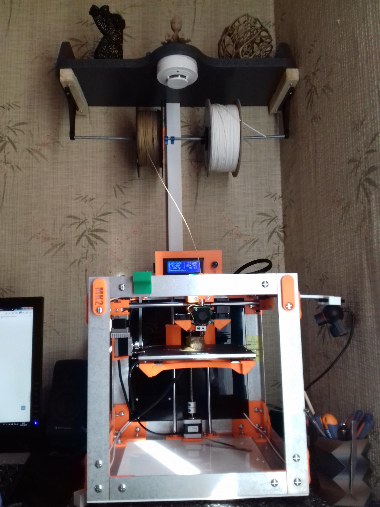

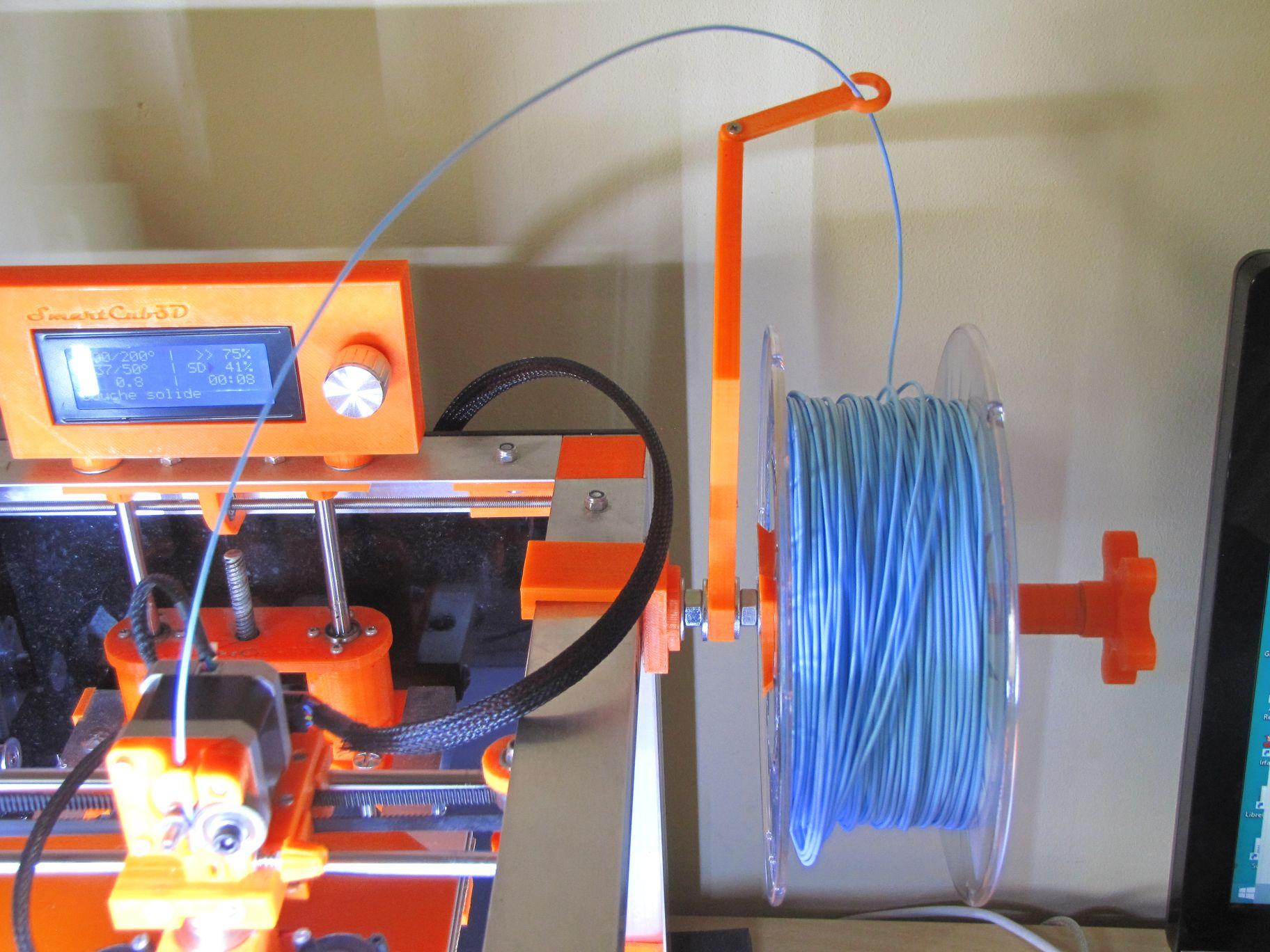

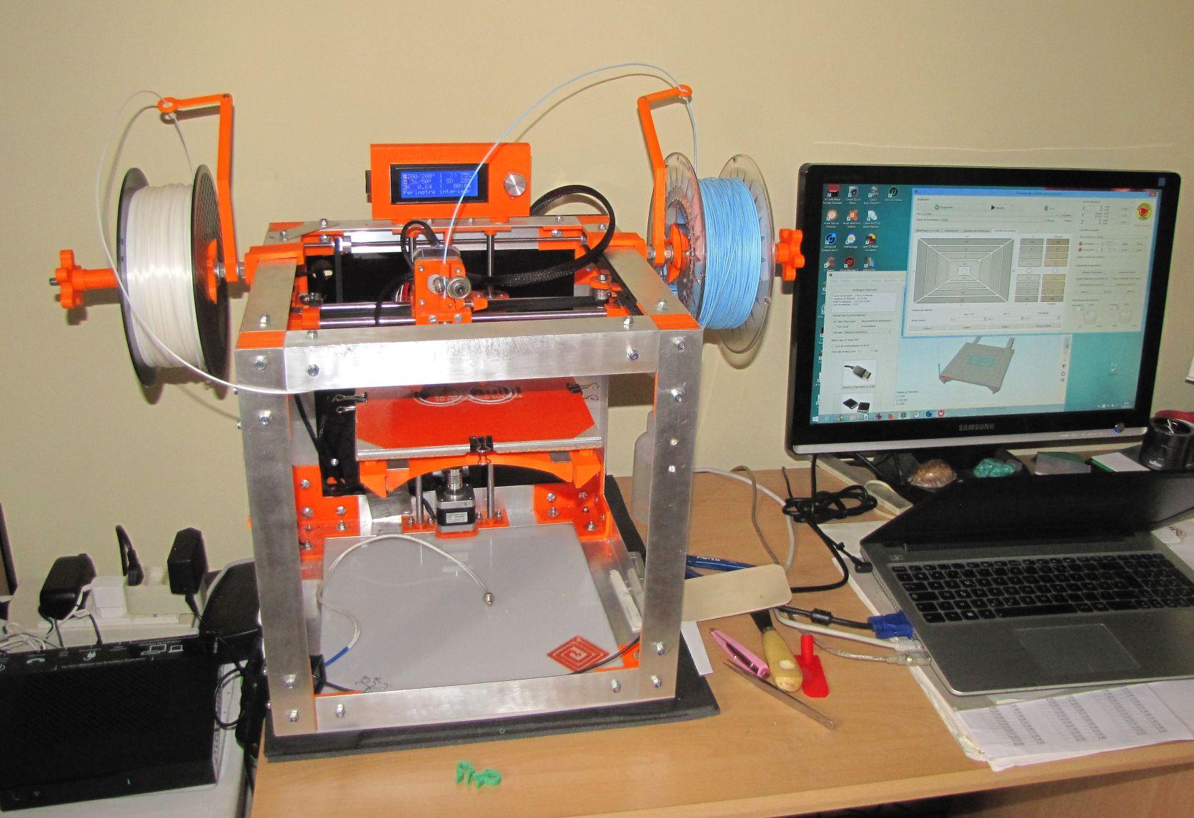

Phoenix Posté(e) Juin 10, 2018 Posté(e) Juin 10, 2018 (modifié) Voici le guide fil que j'ai adopté depuis maintenant plus de 2 ans et qui me donne entière satisfaction. Je rajoute une vue d'ensemble de mon installation (pour répondre à une vieille demande de biostroke. Lifebox à gauche et à droite un vieux portable ASUS branché sur un écran Samsung Modifié (le) Juin 10, 2018 par Phoenix 3
Bobo66 Posté(e) Juin 10, 2018 Posté(e) Juin 10, 2018 Sympa @Phoenix les guides fil ! on dirait que la SmartCub à deux petits bras De mon coté j'ai essayé un peu tout comme guide fil et puis finalement je me suis dit, vu que je dois bientôt faire des travaux chez moi , autant me faire plaisir et faire des trous ou je veux avant le chantier ... 3
biostrike Posté(e) Juin 12, 2018 Auteur Posté(e) Juin 12, 2018 Le clip est disponible sur thingiverse : https://www.thingiverse.com/thing:2958428 1
baloo64 Posté(e) Juin 13, 2018 Posté(e) Juin 13, 2018 Le 10/06/2018 at 18:13, Bobo66 a dit : Sympa @Phoenix les guides fil ! on dirait que la SmartCub à deux petits bras De mon coté j'ai essayé un peu tout comme guide fil et puis finalement je me suis dit, vu que je dois bientôt faire des travaux chez moi , autant me faire plaisir et faire des trous ou je veux avant le chantier ... On pourrait croire en regardant vite fait cette photo, que l'imprimante est installée sur les wc (l'étagère au dessus ;=) ) C'est pour ça que tu poses autant de questions sur le dérouleur de papier légo.... Depuis un moment, je la met sur la table de la sam (c'est un billard donc c'est stable). Il y a une chambre à côté de mon bureau et même avec le kit "silence", elle fait pas mal de bruit. Pour la préparation des impressions un portable avec deux 24" c'est pratique 1

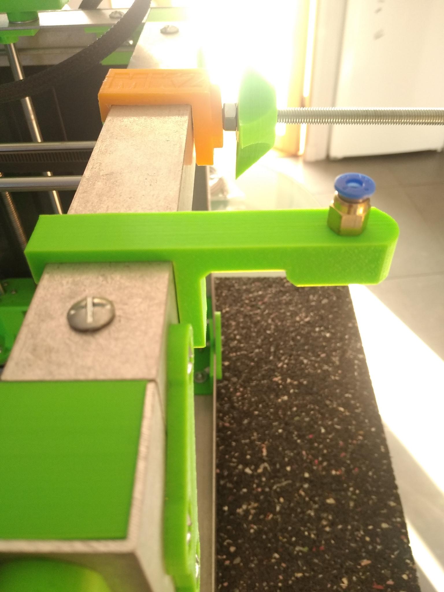

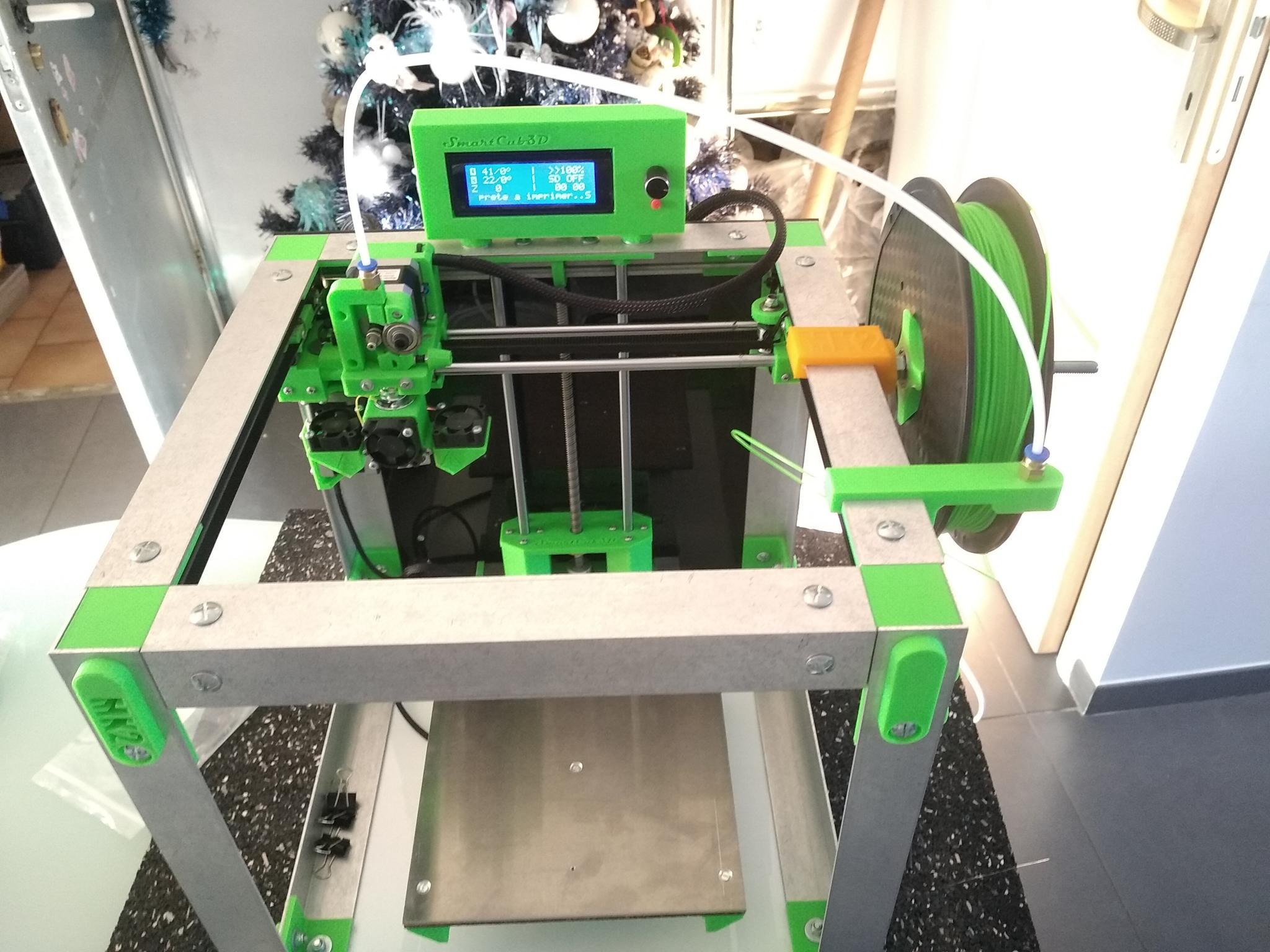

Octo Posté(e) Novembre 7, 2018 Posté(e) Novembre 7, 2018 (modifié) Je devais le faire depuis un bail et j'ai enfin eu le temps Un système avec tube PTFE pour ne plus avoir de déroulage intempestif de la bobine et de risque de blocage du filament. Je suis enfin serein lors des impressions ^^ La bobine ne se déroule plus par à coup et ça, ça change la vie LIEN THINGIVERSE Lien Amazon de où que c'est que j'ai acheté le tube PTFE et les raccords M6 @biostrike J'ai repris le principe de ton guide filament, j'espère que tu ne m'en voudras pas. Modifié (le) Novembre 7, 2018 par Octo 5 1
biostrike Posté(e) Novembre 7, 2018 Auteur Posté(e) Novembre 7, 2018 il y a 5 minutes, Octo a dit : Je devais le faire depuis un bail et j'ai enfin eu le temps Un système avec tube PTFE pour ne plus avoir de déroulage intempestif de la bobine et de risque de blocage du filament. Je suis enfin serein lors des impressions ^^ La bobine ne se déroule plus par à coup et ça, ça change la vie LIEN THINGIVERSE Lien Amazon de où que c'est que j'ai acheté le tube PTFE et les raccords M6 @biostrike J'ai repris le principe de ton guide filament, j'espère que tu ne m'en voudras pas. Une très bonne idée comme je les aimes ! Merci pour ton partage Pense à le mettre dans le groupe "SmartCub3D" sur Thingiverse 1
Octo Posté(e) Novembre 7, 2018 Posté(e) Novembre 7, 2018 @biostrike Jawohl Herr General!, c'est fait pour le groupe SC3D
dusters Posté(e) Décembre 31, 2018 Posté(e) Décembre 31, 2018 Le 08/06/2018 at 18:55, biostrike a dit : Voila la version avec trou "tore" oblong C’est top ! Imprimé et adopté ! Merci
Boris06 Posté(e) Janvier 7, 2019 Posté(e) Janvier 7, 2019 Salut a tous après une bonne absence et pas mal d'impressions réussi et pas mal râté aussi .Je suis de retour après m'être disputer avec la machine et le guide filament derrière la machine j'ai imprimé le guide filament de @biostrike et les modifs de @Octo avec les raccords pneumatiques et le tube PTFE merci mille fois de cette avancée au top du top je prend plaisir à voir la bobine ce déroulée toute seule . Deux petites photos de Pénélope . A venir le kit led en cours d'impression et une petite commande pour @biostrike avec pas mal de petites choses kit led, nouvelle alimentation plateau Flex et des bricoles pour mon anniversaire. A+ Révélation Révélation 2 1
Octo Posté(e) Janvier 11, 2019 Posté(e) Janvier 11, 2019 @Boris06 ahh un testeur, je suis rassuré que ça marche ailleurs que chez moi! Merci pour le retour, t'as vu comment on en devient presque trop confiant pendant les impressions Pour info, après au moins une centaine d'heures d'impression avec ce guide filament, plus aucun problème. Le fil ne se déroule jamais et j'ai enfin franchi le cap des longues impressions ^^ 1
Boris06 Posté(e) Janvier 12, 2019 Posté(e) Janvier 12, 2019 Le 11/01/2019 at 19:25, Octo a dit : @Boris06 ahh un testeur, je suis rassuré que ça marche ailleurs que chez moi! Merci pour le retour, t'as vu comment on en devient presque trop confiant pendant les impressions Pour info, après au moins une centaine d'heures d'impression avec ce guide filament, plus aucun problème. Le fil ne se déroule jamais et j'ai enfin franchi le cap des longues impressions ^^ @Octo c'est une pu..... De turie je fais des impressions de 3h jusqu'à 5h sans me stresse les fesses toute les deux secondes en plus avec la mise a jour de répetier j'ai gagné en qualité, là je fais un impressions en super fin et en 0'2 le top du top . Là je me pose la question si c'est possible de faire la même pièce sur l'extrudeur en rajoutant la pièce pour le filament flexible ? Merci encore à toi et a @biostrike .
