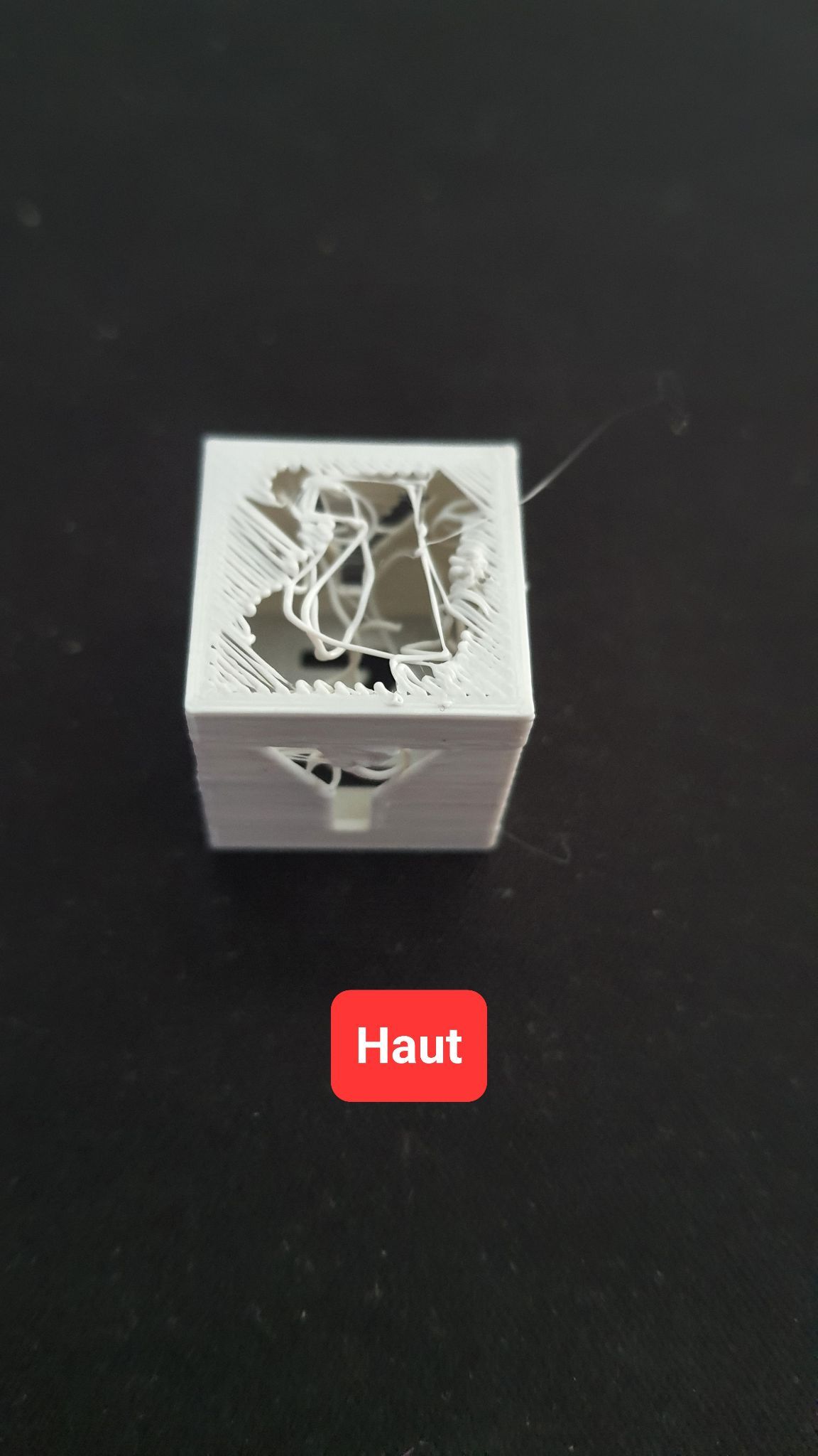

Même si le filament est neuf suivant le temps de séchage accordé par le revendeur il peut avoir de l'humidité, notamment les filaments premiers prix ou c'est la loterie.
Si ça pétouille un passage au four comme je te l'ai dis lui fera grand bien juste déballe ou pas c'est un symptôme d'humidité.

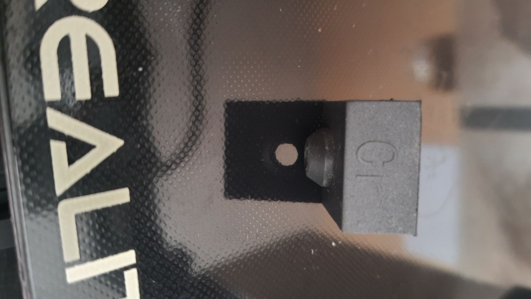

Il faut le remettre sur la buse le caoutchouc ? (Voir photo)

oui il faut remettre la chaussette silicone pour protéger le corps de chauffe afin d'avoir des températures stables
@Idealnight ok merci ! Bon j'ai tout remonté. Avec la chaussette ^^ j'espère que j'ai bien tout fait.

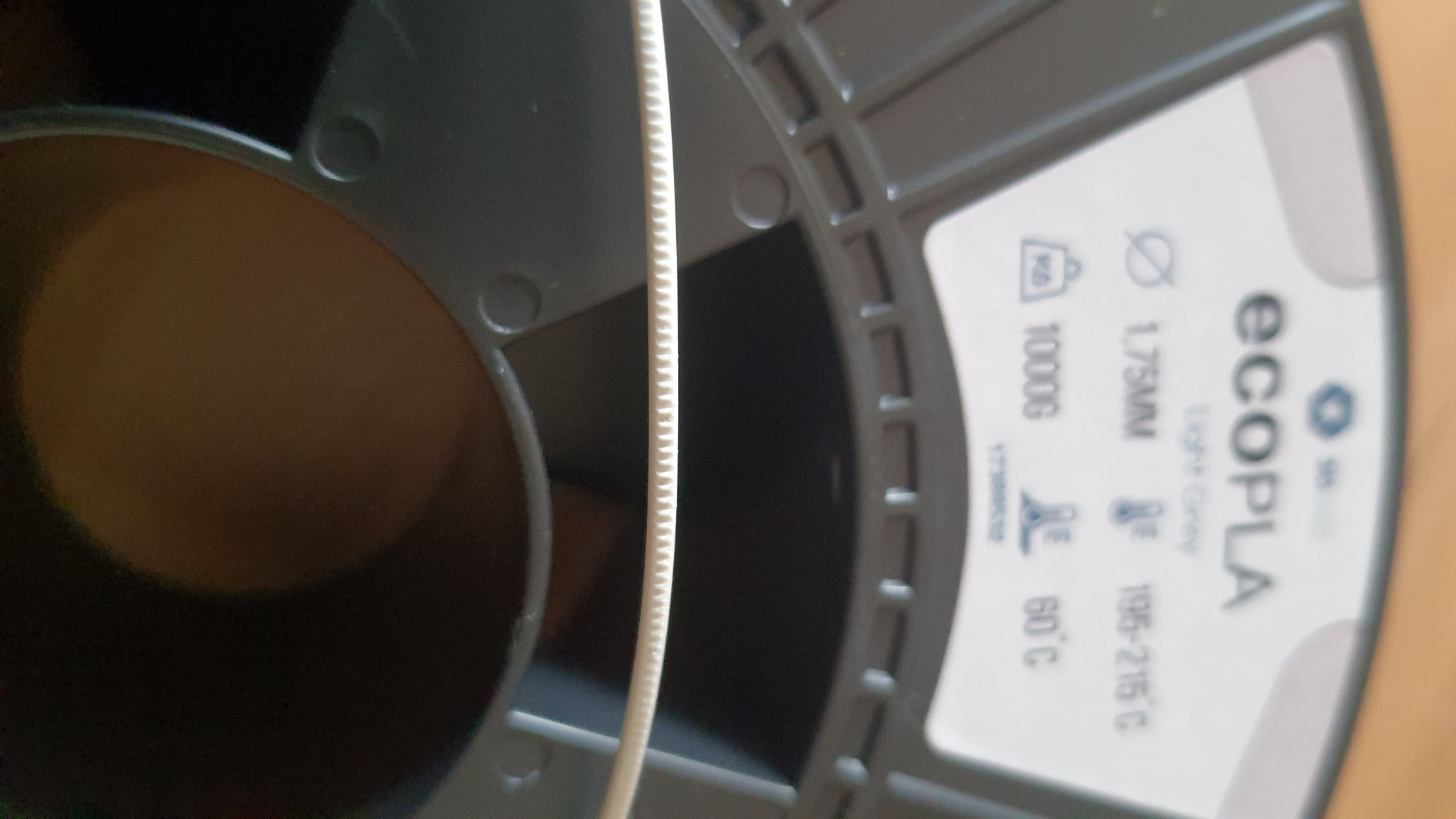

Voici une photo de mon PLA. Je pense qu'il est bien.
Par contre j'ai vu que mon rouage qui entraîne le PLA fait des grosses marque sur le fil. C'est normal ? Car mon PLA est cranté a cause du rouage. On voit bien sur la photo

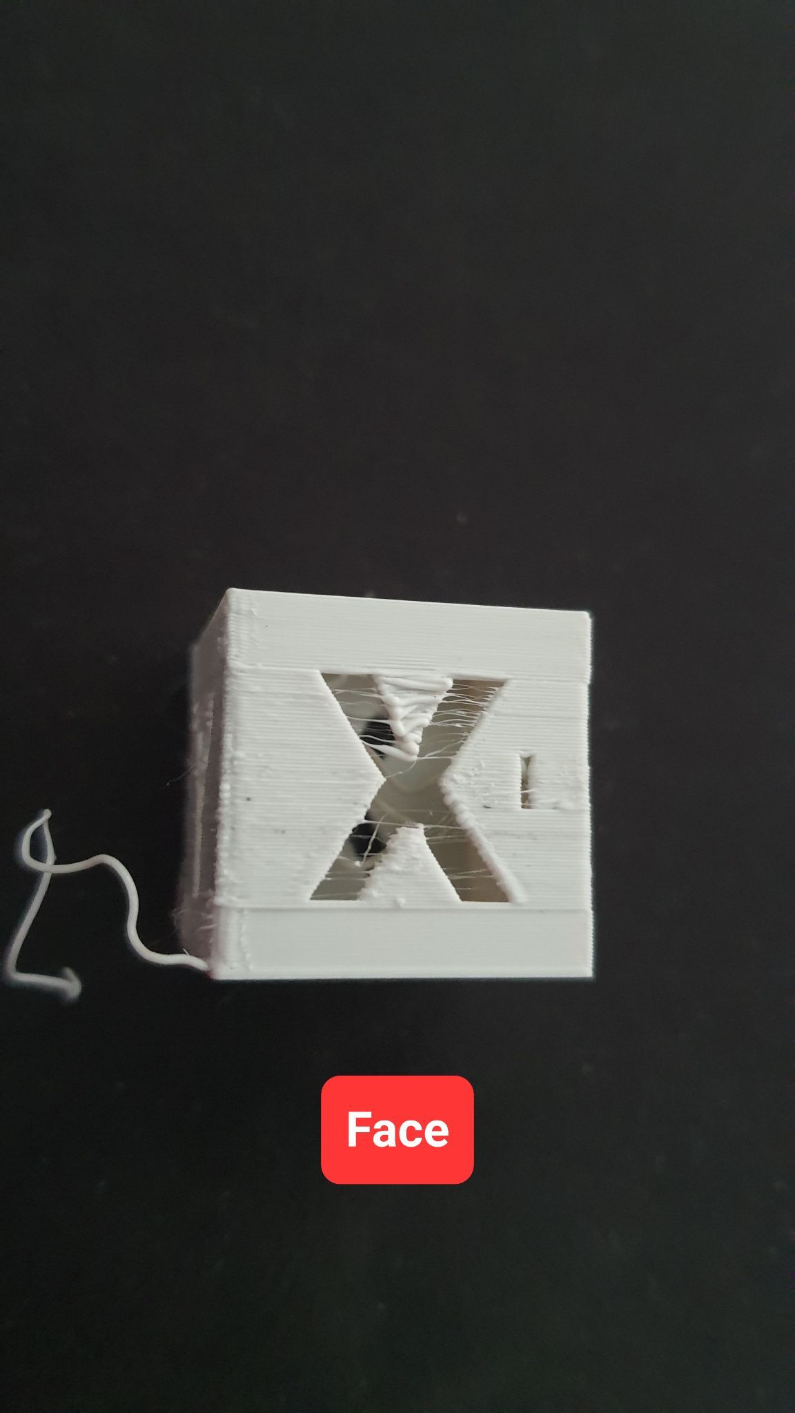

Un PLA humide, ça ne se voit pas à l'oeil nu. Tu comprends qu'il est humide quand l'eau qu'il contient se volatilise à 200°C et crée de micro explosions et de la surpression (d'où le bruit de pétillement) dans la buse.
Les "morsures" de l'extrudeur sur ton filament sont normales et souhaitées (sinon, ça patine 😄). Ce qu'il ne faut pas, c'est qu'il y ait de la matière arrachée, qui creuse comme des cuvettes dans le filament.
Note que comme filament hydrophile, le PLA n'est pas le champion, le nylon est le pire...

La mon PLA est cranté au touché. Et j'avais un peu de poudre du PLA au niveau du rouage devant la gachette.
Donc c'est normal et ce n'est pas trop serré ?
Tu peux desserrer un peu mais il faudra refaire le réglage des step/mm via le test du 120mm comme tu as déjà du le faire.
Mais là ton problème je persiste je pense que c'est l'humidité de ton filament donc passage au four ^^
Les filaments peuvent toujours laisser un peu de poussière dans l'extrudeur ; il y en a qui sont agaçants pour ça (les chargés bois par exemple). Il faut nettoyer régulièrement. Il ne faut pas qu'il y ait de patinage, même lors de fortes accélérations (en rétraction par exemple). A vue de nez, ton extrudeur est bien réglé. Ne resserre le ressort que si tu vois qu'il patine. Si c'est trop serré et que les dents mordent trop, ça risque de briser le filament ou de l'ovaliser, il n'avancera plus correctement dans le PTFE. Ce qui peut aussi provoquer de la sous-extrusion, mais plus probablement un bouchon franc. C'est une question de dosage mais ce n'est pas très sensible.

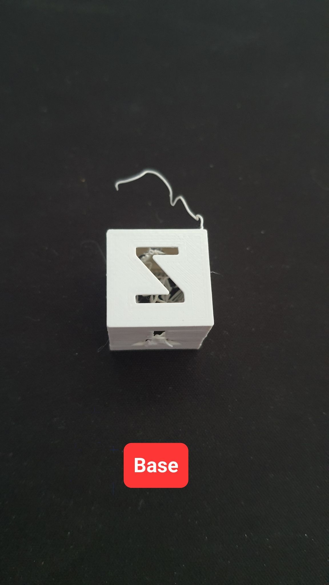

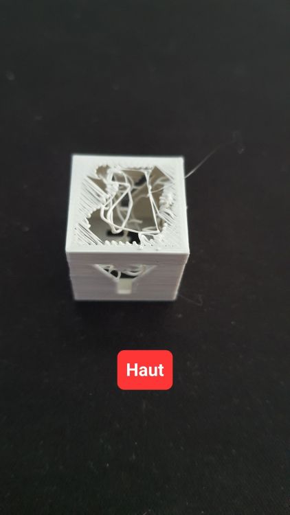

CE cube doit être plein il faut donc activer le remplissage a 10% par exemple.
Tu l'as passé au four ? je ne pense pas vu comme ça filoche et l'aspect ^^.

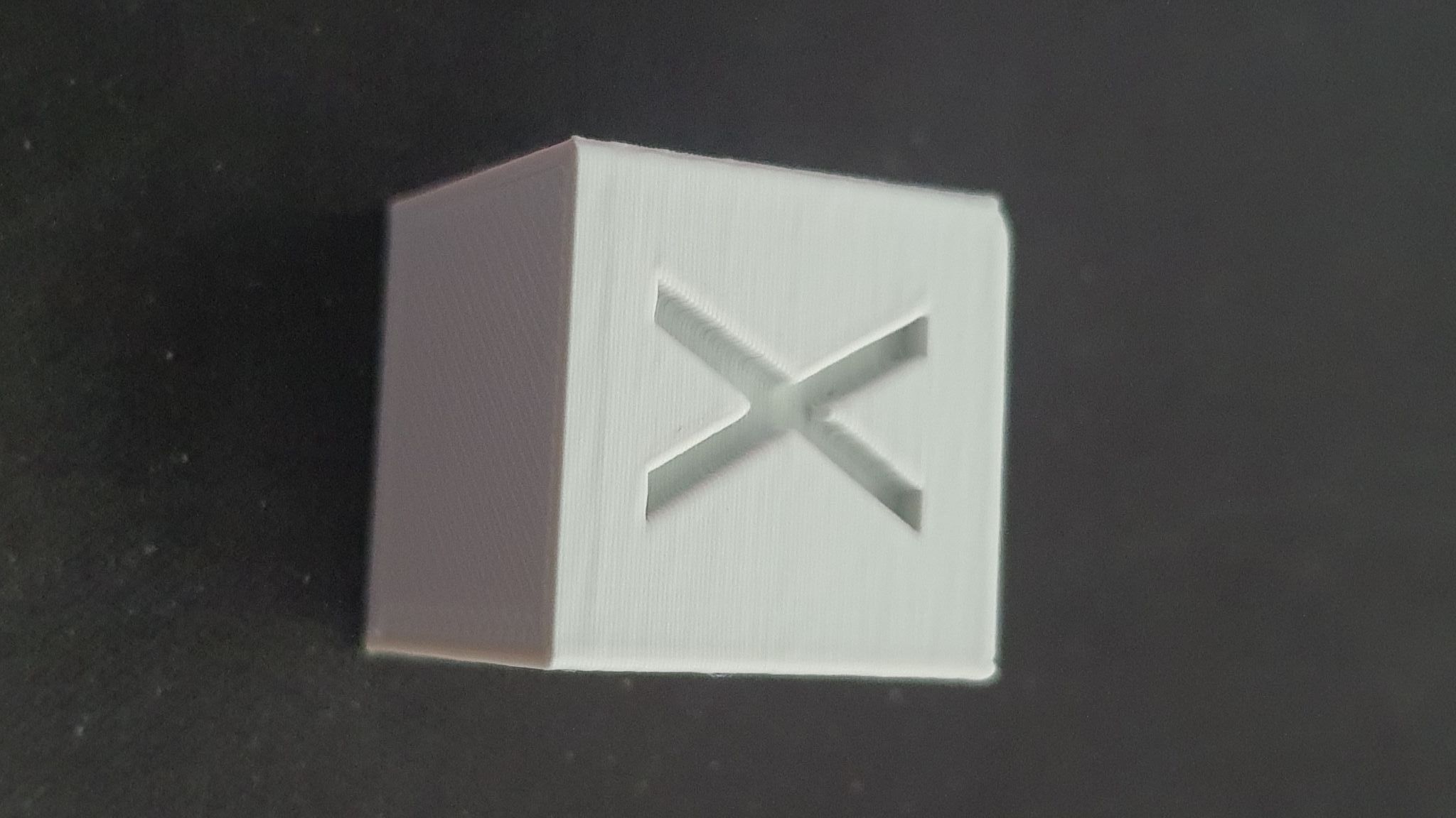

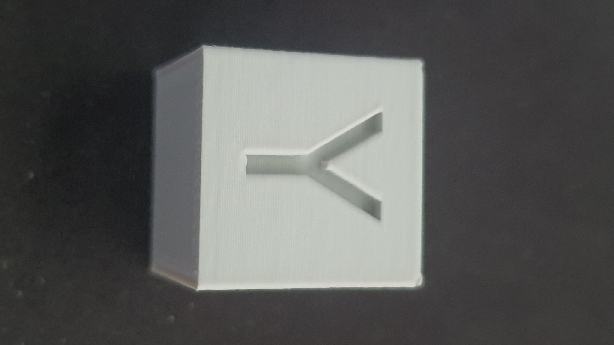

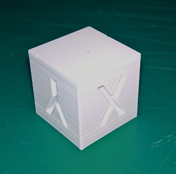

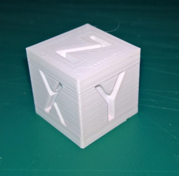

Et aussi, il y a confusion entre la base et le haut : normalement le Z est sur la face du dessus, l'impression se termine par lui. Le Y ne peut être à gauche du X sans être inversé. Le Z est en miroir, il dessine un S. Tu n'aurais pas imprimé "en miroir" justement ? Il y a un doute sur ton .stl en tous cas. Le cube de calibration à utiliser est celui-ci https://www.thingiverse.com/thing:1278865
Et voici le mien pour illustrer ce que je viens de dire :
XYZ dans le bon ordre, le Z correctement dessiné     XYZ.jpg.ffb30f0fc2fb95d429a04f7bde5889f8.jpg
On est loin de ton soucis du départ et du coup, le titre de ton post ne convient plus à la tournure des évènements 🥴
Je te conseille d'ouvrir un nouveau sujet, tu auras plus de visibilité et récupèrera l'intérêt de gens qui n'ont vu que ton titre et ne sentaient pas concernés  😉

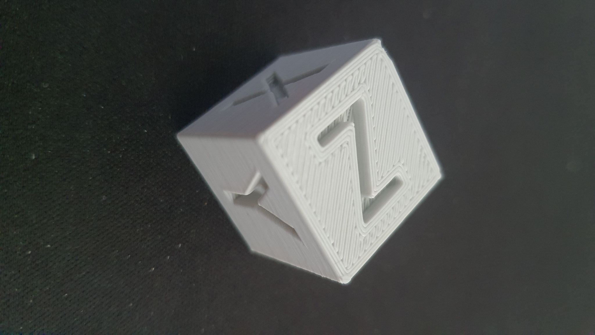

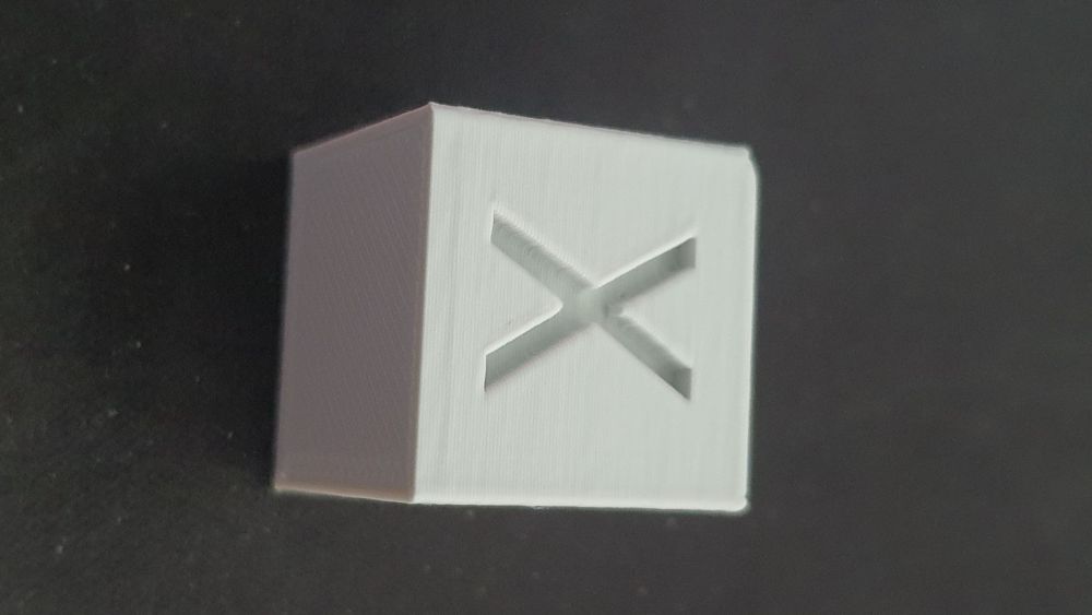

Après de nouveaux réglages et un bon fichier cube. je pense que cest pas mal ?
Des choses à modifier ? Ou je peux me lancer dans autre chose ?
Ha c'est clairement mieux ! Il y a juste deux petites choses qui pourraient être affinées : - à l'intersection X/Z le coin droit semble un peu déformé (pas de choc pendant l'impression ?) et sur la face Z, la dernière couche, le fil n'est pas jointif (augmente un peu le débit de la dernière couche dans Cura : menu Matériaux > Débit du dessus/dessous).
Il faut aussi mesurer ce cube (avec un pied à coulisse pour bien faire) : il permet de contrôler la qualité de 'l'impression, c'est aussi un cube de calibration dimensionnelle, il doit faire exactement 20 x 20 x20 mm de côté.
Sinon, tu n'as pas besoin de notre autorisation pour lancer d'autres impressions 🙂, tu dois bien voir que tu n'as plus de soucis majeur (rien que par comparaison avec mon cube, qui n'est pas parfait non plus...). On attends de voir tes projets 😉

Sinon le cube fait : Z 19.83, Y 20 et X 19.98
C'est pas 20 parfait 😕 Que faire ?

Rien... C'est pas parfait, mais ça y ressemble furieusement 😄. Tu n'en est pas encore à imprimer des pièces techniques je suppose ? Quand tu en arriveras là (alésages, inclusions et autres joyeusetés...) tu auras sans doute suffisamment d'expérience pour savoir ce qu'il faut faire.

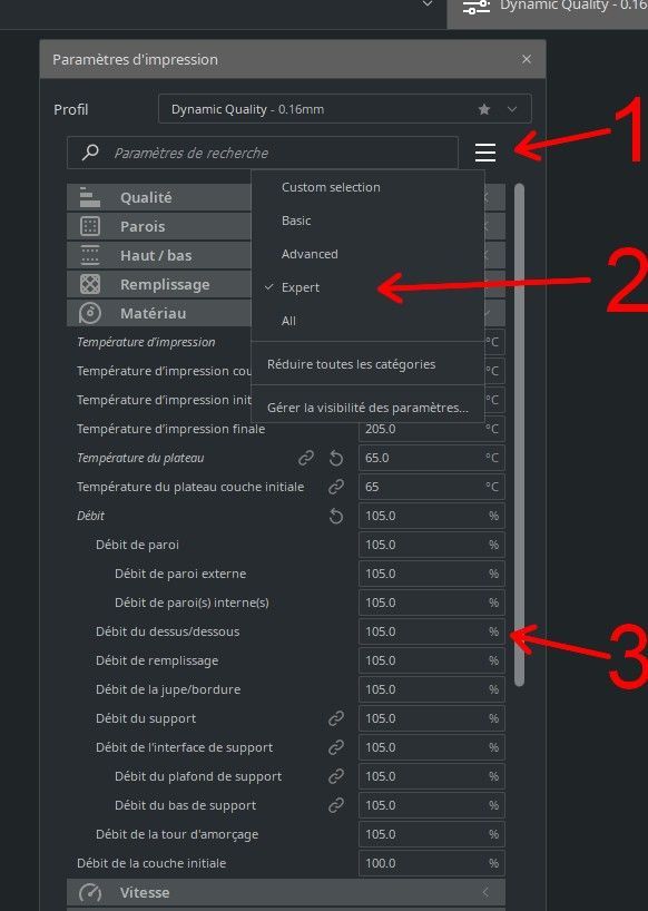

Il y a des paramètres dans Cura qui n'apparaissent qu'en fonction du "taux de complexité" qu'on veut avoir dans les réglages. Pour celui-ci, tu dois choisir au moins "expert" (mais tu peux aussi choisir "all"), comme ça :
Comme tu vois il y a encore beaucoup de choses à découvrir, Cura c'est aussi tout un monde 😉
Il y a 7 heures, Kalamiit a dit :
Je met à combien ? c'est à 100 la ^^
Bon, tu me certifies que tu as bien fait l'étalonnage "des 120 mm" avec ton extrudeur ? Alors essaie à 105% (comme ma photo) mais seulement sur le dessus/dessous hein (pas comme moi là...) 😉
