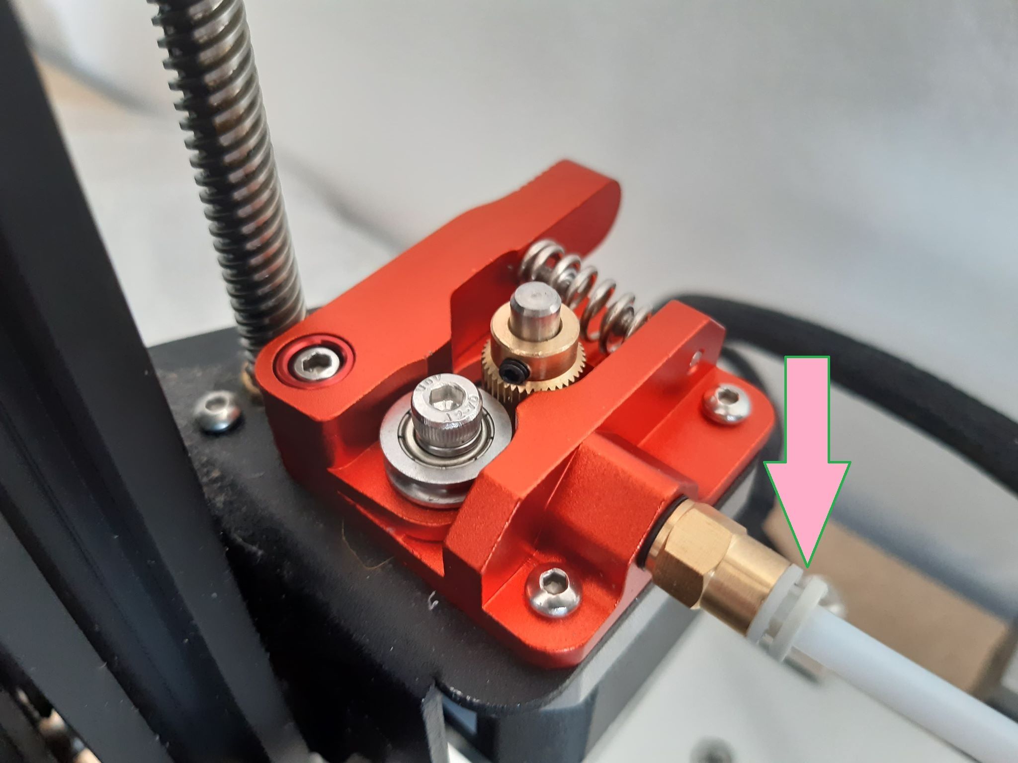

Idealnight Posté(e) Avril 1, 2022 Partager Posté(e) Avril 1, 2022 Alors tu ne fais pas correctement la titi's procédure notamment les dernières étapes très importantes, je résume. On visse la buse jusqu'à laisser un 1/4 de tour, on pousse le PTFE à la buse, on bloque le pneufit avec la bague et on finit de visser le 1/4 de tour avec l'outil afin d'écraser correctement le PTFE à la buse. Et on le fait à chaud je crois (y'a bien longtemps que je n'ai pas fait 2 ans lol). Bref bien respecter chaque étape elles sont importantes pour preuve 2 ans que je n'y ai pas touché 1 Lien vers le commentaire Partager sur d’autres sites More sharing options...
hyoti Posté(e) Avril 1, 2022 Partager Posté(e) Avril 1, 2022 il y a 2 minutes, Idealnight a dit : Alors tu ne fais pas correctement la titi's procédure notamment les dernières étapes très importantes, je résume. On visse la buse jusqu'à laisser un 1/4 de tour, on pousse le PTFE à la buse, on bloque le pneufit avec la bague et on finit de visser le 1/4 de tour avec l'outil afin d'écraser correctement le PTFE à la buse. Et on le fait à chaud je crois (y'a bien longtemps que je n'ai pas fait 2 ans lol). Bref bien respecter chaque étape elles sont importantes pour preuve 2 ans que je n'y ai pas touché La titi procedure le fait à froid, je le fais à chaud (200- 210 °C) Lien vers le commentaire Partager sur d’autres sites More sharing options...
Scott Posté(e) Avril 1, 2022 Auteur Partager Posté(e) Avril 1, 2022 Bon je refait tout ça ce soir alors les gars ! Lien vers le commentaire Partager sur d’autres sites More sharing options...

Idealnight Posté(e) Avril 2, 2022 Partager Posté(e) Avril 2, 2022 (modifié) En fait, on retire le PTFE du pneufit côté extrudeur (sans filament inséré dans la tête d'impression), cela se fait en retirant la bague de blocage, on appui sur le pneufit et on tire le PTFE Modifié (le) Avril 2, 2022 par Idealnight Lien vers le commentaire Partager sur d’autres sites More sharing options...
Scott Posté(e) Avril 2, 2022 Auteur Partager Posté(e) Avril 2, 2022 il y a 19 minutes, Idealnight a dit : En fait, on retire le PTFE du pneufit côté extrudeur (sans filament inséré dans la tête d'impression), cela se fait en retirant la bague de blocage, on appui sur le pneufit et on tire le PTFE D'accord. Donc j'enlève le PTFE côté extrudeur et après je fais le réglage de quelle manière ? Car le réglage des 120mm ce fait en passant par la chauffe quand c'est PTFE connecter. Mais la il faut juste faire sortir le fil par l'autre coter de lextrudeur sans le faire chauffer ? Si c'est ça on coupe un morceau de filament de 200mm et on lui fait faire des aller retour par lextrudeur pour le réglage. C'est ça ? Lien vers le commentaire Partager sur d’autres sites More sharing options...
Idealnight Posté(e) Avril 2, 2022 Partager Posté(e) Avril 2, 2022 Tu chauffes normal et tu fais la même chose en fait juste que le PTFE sera déconnecté et que le filament sortira libre de l'autre côté de l'extrudeur sans rentrer dans la tête d'impression et la buse. Lien vers le commentaire Partager sur d’autres sites More sharing options...

hyoti Posté(e) Avril 2, 2022 Partager Posté(e) Avril 2, 2022 (modifié) Il y a 1 heure, Scott a dit : D'accord. Donc j'enlève le PTFE côté extrudeur et après je fais le réglage de quelle manière ? Car le réglage des 120mm ce fait en passant par la chauffe quand c'est PTFE connecter. Mais la il faut juste faire sortir le fil par l'autre coter de lextrudeur sans le faire chauffer ? Si c'est ça on coupe un morceau de filament de 200mm et on lui fait faire des aller retour par lextrudeur pour le réglage. C'est ça ? Comment je fais ou plutôt faisais. Je fais chauffer la buse à 200 °C Je retire le filament de la Hotends en tirant dessus en arrière en débloquant le levier de l'extrudeur (appui sue le levier en tirant) Je demonte le tube PTFE du côté extrudeur (enlever le serre clip du PTFE, appuyer sur la bague du pneufit) plus pneufit ou pas. Refaire passer le filament dans l'extrudeur Si tu le fais à l'aide d'un E move, il faut la buse soit au-dessus de 180°C (autrement il refuse) A l'entrée de l'extrudeur (côté bobine filament) tu mets le filament le plus à plat possible et du fais une marque au feutre à 120mm de l'entrée de l'extrudeur, réglet, pied à coulisse,.. Buse au dessus de 180°C, tu fais move E 100mm. une fois fait, tu mesures la distance entre la marque et l'entrée de l'extrudeur. exemple :Tu trouves 30mm, tu as extruder 120-30= 90mm pour 100mm demandé régle de trois pour la correction des steps mm. tu prends la valeur actuellle E-step/mm dans le menu control ou setting par défaut ender 3 =93 new step (93steps/90mm)*100mm Si tu as 15mm, 120-15= 105mm là (93 steps/105)*100 Tu peux aussi à la place couper ton filament à ras de la sortie de l'extrudeur extruder 100mm faire une marque sortir un peu plus couper le filament et mesurer le filament sorti entre la marque et le premier bout. 100mm +/- après tu rebranches tout à chaud tu pousse le filement à la main ou avec le move E jusqu'à la buse. Après tu peux refaire la manip à chaud conditions op à travers la buse (tu ne devrais pas avoir de différence sauf bouchage partiel buse ou un truc qui coince dans le PTFE. Bien sûr dans ce cas mesure à l'entrèe de l'extrudeur. En réalité c'est moins compliqué que cela en a l'air quand que tu l'as fait un fois ou deux. En pratique, maintenant je suis passer en direct Drive, donc je ne fais plus cette calibration( à chaud) qu'à travers la buse. Autrement il faut que j'ouvre l'extrudeur (miniXtrudeur, hotends.fr) retire la hotends,faire la mesure et tou remonter. Si j'ai de gros écarts, c'est que j'ai un PB autre!!! Modifié (le) Avril 2, 2022 par hyoti Ajoût + corrections 1 Lien vers le commentaire Partager sur d’autres sites More sharing options...
Scott Posté(e) Avril 2, 2022 Auteur Partager Posté(e) Avril 2, 2022 @hyoti d'accord. Donc avec le PTFE enlevé, le filament ne passe pas par la buse ? A aucun moment le filament est chauffé ? On simule un passage par la buse (180° mini) pour faire fonctionner lextrudeur. C'est bien ça ? 1 Lien vers le commentaire Partager sur d’autres sites More sharing options...
hyoti Posté(e) Avril 2, 2022 Partager Posté(e) Avril 2, 2022 il y a 4 minutes, Scott a dit : @hyoti d'accord. Donc avec le PTFE enlevé, le filament ne passe pas par la buse ? A aucun moment le filament est chauffé ? On simule un passage par la buse (180° mini) pour faire fonctionner lextrudeur. C'est bien ça ? Oui, il faut mettre la buse à 180°C ou plus, car il y a une sécurité dans le firmware si la buse n'est pas à une température aux alentours de 180°C, Ceci pour éviter que l'on pousse sur l'extrudeur avec le filament non fondu et là çà claque et le moteur de l'extrudeur n'aime pas du tout. Lien vers le commentaire Partager sur d’autres sites More sharing options...
fran6p Posté(e) Avril 2, 2022 Partager Posté(e) Avril 2, 2022 On peut également mais il faut que l'imprimante et l'ordinateur puisse communiquer (Pronterface, Repetier-host, Octoprint, …) utiliser le Gcode M302 P1 pour «permettre» l'extrusion à froid. 1 Lien vers le commentaire Partager sur d’autres sites More sharing options...
