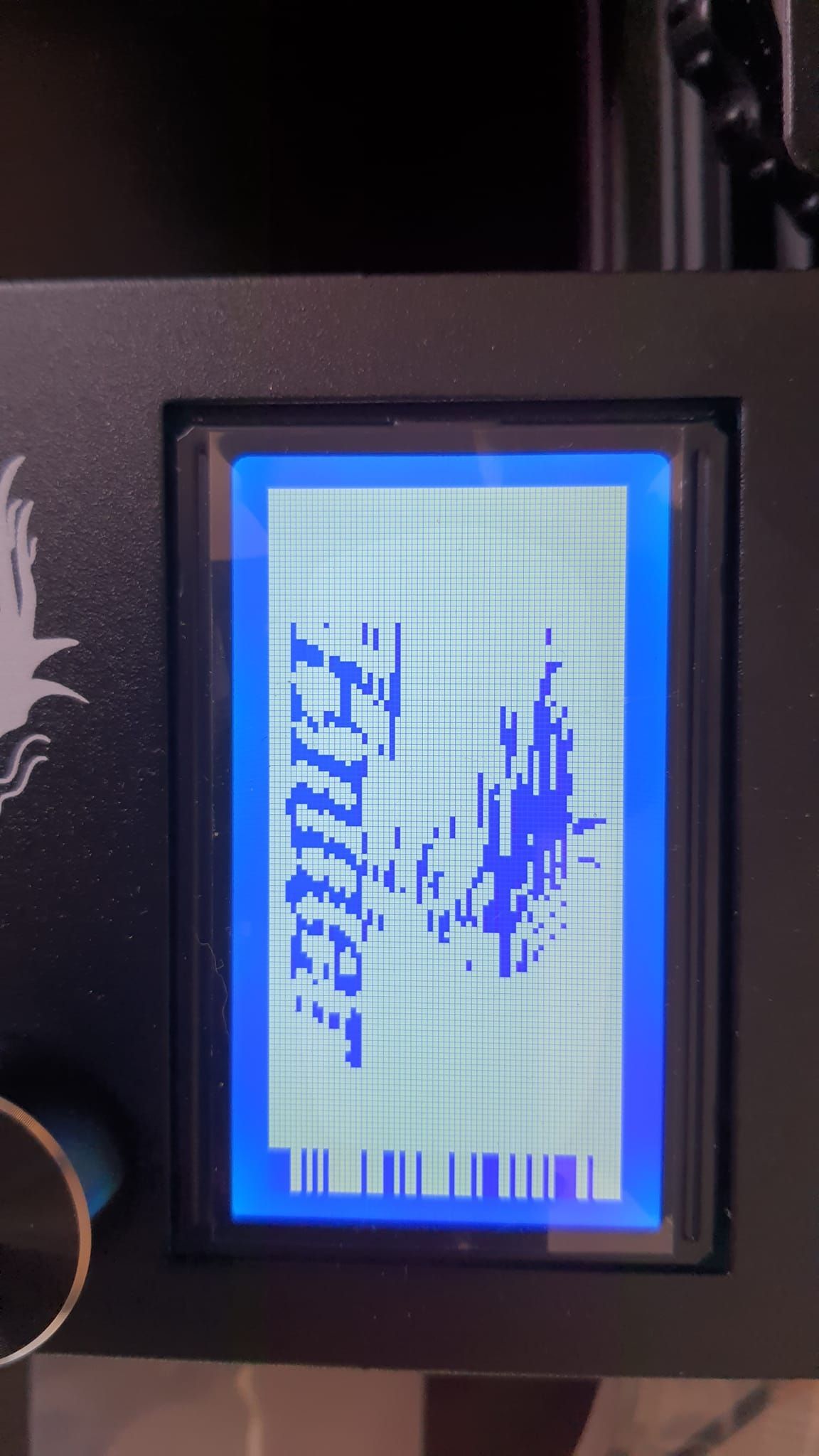

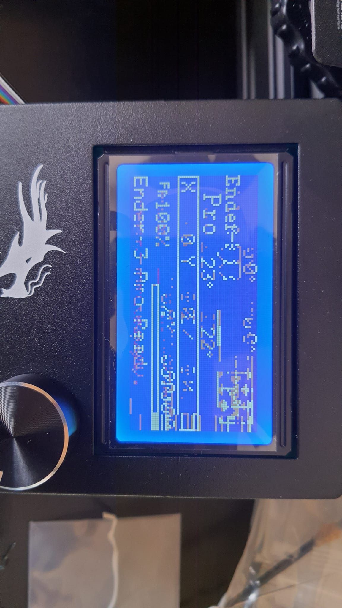

Scott Posté(e) Mars 19, 2022 Partager Posté(e) Mars 19, 2022 (modifié) Bonjour la communauté. J'ai eu récemment une Ender 3 pro et j'ai voulu mettre à jour le logiciel. Elle est neuve. Depuis l'écran du menu est brouiller (voir photos) et ça fait un bruit strident. J'ai peut être mis le mauvais firmware (4.2.7 au lieu de 4.2.2). Mais quand j'essai de mettre le bon, rien ne change. Le bruit vient du petit cylindre noir derrière l'écran. Que ce passe t'il ??? A l'aide s'il vous plaît Edit : Je n'ai plus le problème de son. L'écran est toujours pareil par contre Modifié (le) Mars 19, 2022 par Scott Lien vers le commentaire Partager sur d’autres sites More sharing options...

Kalamiit Posté(e) Mars 19, 2022 Partager Posté(e) Mars 19, 2022 (modifié) On ne te jette pas la pierre Ta réaction est correcte... s'il s'agissait d'un PC ou d'un smartphone. C'est peut-être ça qui t'a influencé. Ici, c'est une machine-outil à commande numérique, elles sont censées fonctionner correctement à la sortie d'usine et n'ont pas de problèmes de sécurité (point de vue hacking). Il te reste à avoir un peu de patience qu'une personne ait la bonne réponse à ton soucis, un forum ce n'est pas nécessairement rapide (enfin, tout est relatif...) Nous ne savons pas si tu as suivi quelques règles de base pour le flashage : n'utiliser que des carte SD de marque, nouvellement formatée en Fat32 / 4096 octets. Un seul fichier à la racine de la carte : celui de flashage. Si tu veux reflasher, il faut nommer le nouveau fichier avec un autre nom que le premier... Modifié (le) Mars 19, 2022 par Kalamiit Lien vers le commentaire Partager sur d’autres sites More sharing options...

Kalamiit Posté(e) Mars 19, 2022 Partager Posté(e) Mars 19, 2022 il y a 6 minutes, Scott a dit : Ce la dit je peux imprimée mais je ne vois rien. C'est une info importante, cela voudrait dire qu'il n'y a que ton écran qui est touché... En attendant, voici un article que Google a traduit qui peut t'aider : https://translate.google.be/?hl=fr&sl=en&tl=fr&text=https%3A%2F%2Fshinyupgrades.com%2Fpages%2Fender-3-pro-firmware-install-guide-update-firmware-with-microsd-card&op=translate Lien vers le commentaire Partager sur d’autres sites More sharing options...
Scott Posté(e) Mars 19, 2022 Auteur Partager Posté(e) Mars 19, 2022 il y a 4 minutes, Kalamiit a dit : C'est une info importante, cela voudrait dire qu'il n'y a que ton écran qui est touché... Bonne nouvelle ! Merci pour l'article. Je vais lire ça ^^ Lien vers le commentaire Partager sur d’autres sites More sharing options...

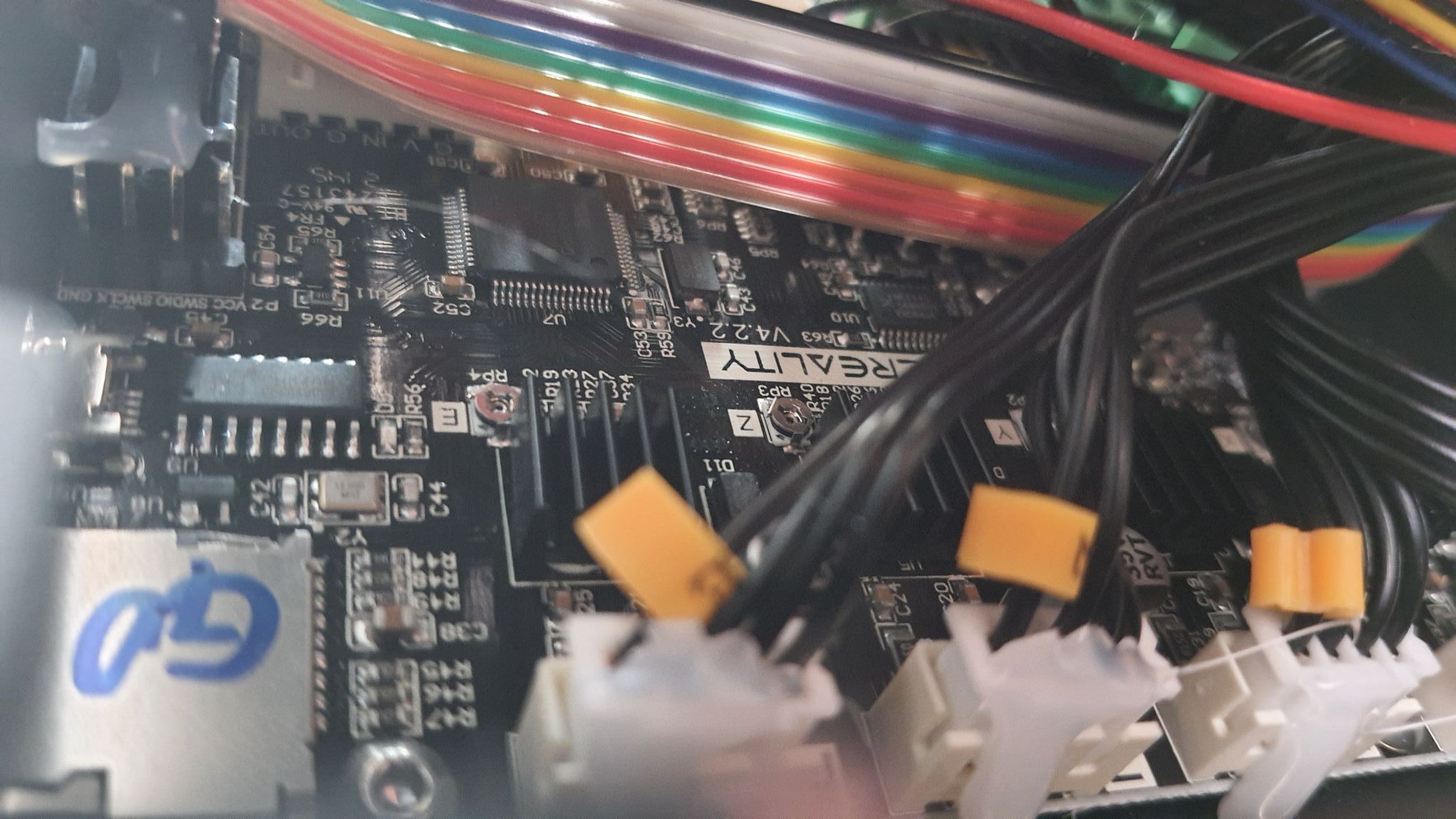

Scott Posté(e) Mars 20, 2022 Auteur Partager Posté(e) Mars 20, 2022 Voici une photo de la carte mère. Je n'ai pas réussi à ouvrir plus. Pouvez vous m'aider pour mon image écran en décalé, s'il vous plaît. Lien vers le commentaire Partager sur d’autres sites More sharing options...
fran6p Posté(e) Mars 20, 2022 Partager Posté(e) Mars 20, 2022 Micro-contrôleur Gigadrive (GD), le mieux serait de récupérer le firmware sur le site de Creality (celui de la section Ender3 Pro, daté du 16/01/2021, pour ta carte v4.2.2 sans Bltouch). A savoir: les firmwares Creality pour les cartes 32bits ne peuvent être reflashés plusieurs fois avec le même, il faut modifier le nom avant le .bin pour qu'il le reconnaisse comme nouveau firmware. Désolé si j'ai pu paraître abrupte dans mon propos précédent Tu n'es pas le premier (ni probablement pas le dernier) à vouloir installer un nouveau firmware sur une machine neuve. @Kalamiita bien résumé. PS: N'oublie pas d'ajouter le modèle de ton imprimante dans ton profil (l'aide n'en sera que facilitée ) En haut à droite de la page, tu accèdes à ton profil en cliquant sur ton pseudo: Tu choisis la ligne "profil", puis l'option "Modifier le profil": Tu effectues toutes les modifications que tu veux mais surtout la ligne "Imprimantes" que tu complètes: Et tu n'oublies pas de valider en cliquant sur "Enregistrer": Pour ton écran, vérifie qu'il est bien connecté (prise bien enfoncée) car là cela ressemble à des parasites. Pas de matériels proches qui émettraient des «radiations» ? 1 Lien vers le commentaire Partager sur d’autres sites More sharing options...

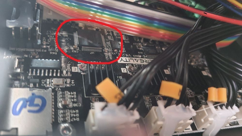

PierreG Posté(e) Mars 22, 2022 Partager Posté(e) Mars 22, 2022 @Scott Si tu me donnes l'identifiant exact de ton processeur de ta carte 4.2.2, je peut tenter de te compiler un firmware, avec la derniere version de Marlin (2.0.9.3) Question, as-tu débranché ton écran ? si oui, tu l'as bien rebranché dans le port EXP3 derrière l'écran ??? Lien vers le commentaire Partager sur d’autres sites More sharing options...
Scott Posté(e) Mars 22, 2022 Auteur Partager Posté(e) Mars 22, 2022 @PierreG Ah ça pourrai être une bonne idée ! C'est gentil ^^ je le trouve sur la carte mère ? Faut que je demonte quoi pour y accéder sans tout casser ? (Car j'ai déjà fait assez de dégâts) Normalement oui c'est bon pour le branchement. Je l'ai fait 3 fois je crois. J'ai mit sur le port à gauche quand tu es devant l'imprimante. Lien vers le commentaire Partager sur d’autres sites More sharing options...
PierreG Posté(e) Mars 22, 2022 Partager Posté(e) Mars 22, 2022 @Scott Si je reprends ta photo que tu as posté, le processeur est encerlé en rouge.. Le nom du processeur devrait débuter par GD...... Lien vers le commentaire Partager sur d’autres sites More sharing options...
