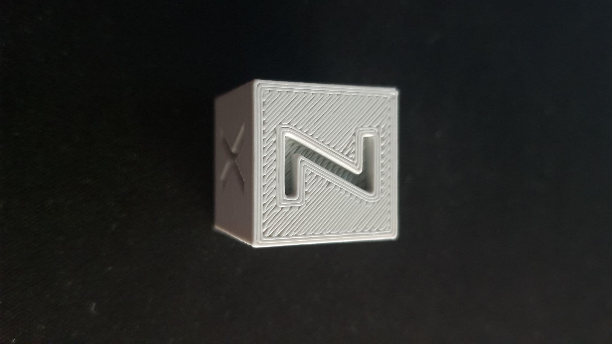

Scott Posté(e) Mars 30, 2022 Auteur Partager Posté(e) Mars 30, 2022 (modifié) @Kalamiit pas de souci ^^ Je l'imprime comme ça ? (Voir photo)(le X face à moi et Z en haut) Car le Z la est ma base lol Modifié (le) Mars 30, 2022 par Scott Lien vers le commentaire Partager sur d’autres sites More sharing options...
Kalamiit Posté(e) Mars 30, 2022 Partager Posté(e) Mars 30, 2022 (modifié) En fait, tu ne dois pas modifier le .stl que je t'ai fait télécharger : le cube est bien positionné. Tu passes juste le STL dans Cura et tu verras qu'il est bien mis. Il ne reste qu'à modifier tes paramètres (seulement SI c'est nécessaire) puis découper et transférer le gcode sur ton imprimante Tu veux dire que ton Z s'imprime en première couche ? il y a 7 minutes, Scott a dit : Car le Z la est ma base lol Modifié (le) Mars 30, 2022 par Kalamiit Lien vers le commentaire Partager sur d’autres sites More sharing options...

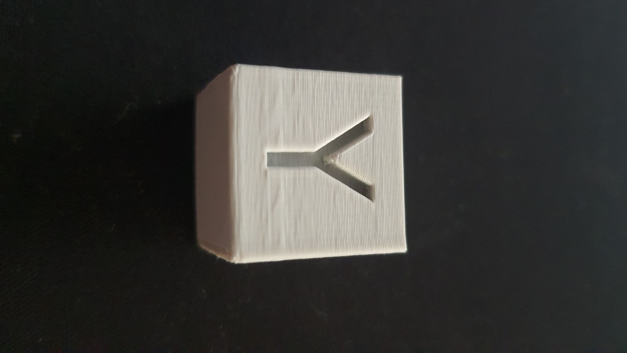

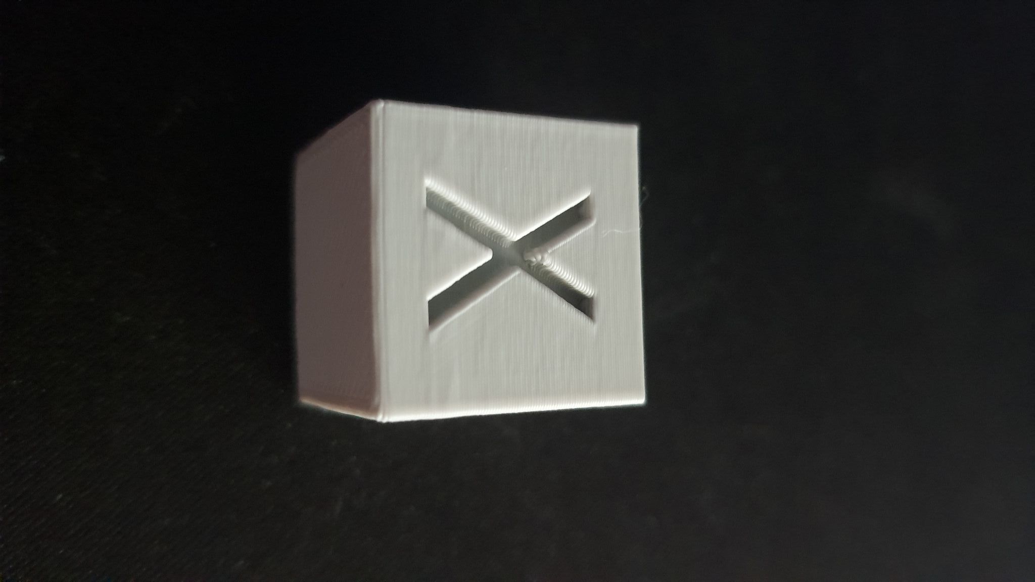

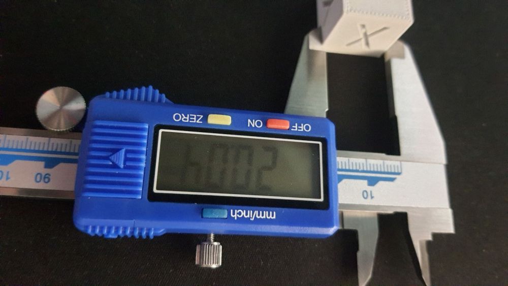

Idealnight Posté(e) Mars 30, 2022 Partager Posté(e) Mars 30, 2022 Ton cube n'est pas mal c'est juste tes lignes qui ne sont pas bien jointes donc peut-être juste un problème de paramétrage si tu peux nous transmettre le fichier html que je t'ai demandé que l'on vérifie de ce côté. Quelles sont tes cotes ? il doit faire 20x20x20 a prendre en pied a coulisse pour la précision. @Kalamiit (avant tout je précise qu'aujourd'hui je ne le déconnecte plus quand je veux faire un contrôle car je suis sur de l'ensemble de mon montage et en cas de doute je le déconnecte) et du coup tu oublies que nos débutants en bowden et cela s'est déjà vérifié peuvent faire un mauvais montage PTFE/buse et du coup si tu ne le retires pas la pression exercée par l'extrudeur ne sera cohérente a ce qu'il devrait. Il est donc préférable pour nos débutants de le déconnecter pour le faire (et si tout va bien, déconnecté ou en condition réelle la valeur est grosso modo la même) donc cette méthode est préférable pour nos débutants. Lien vers le commentaire Partager sur d’autres sites More sharing options...

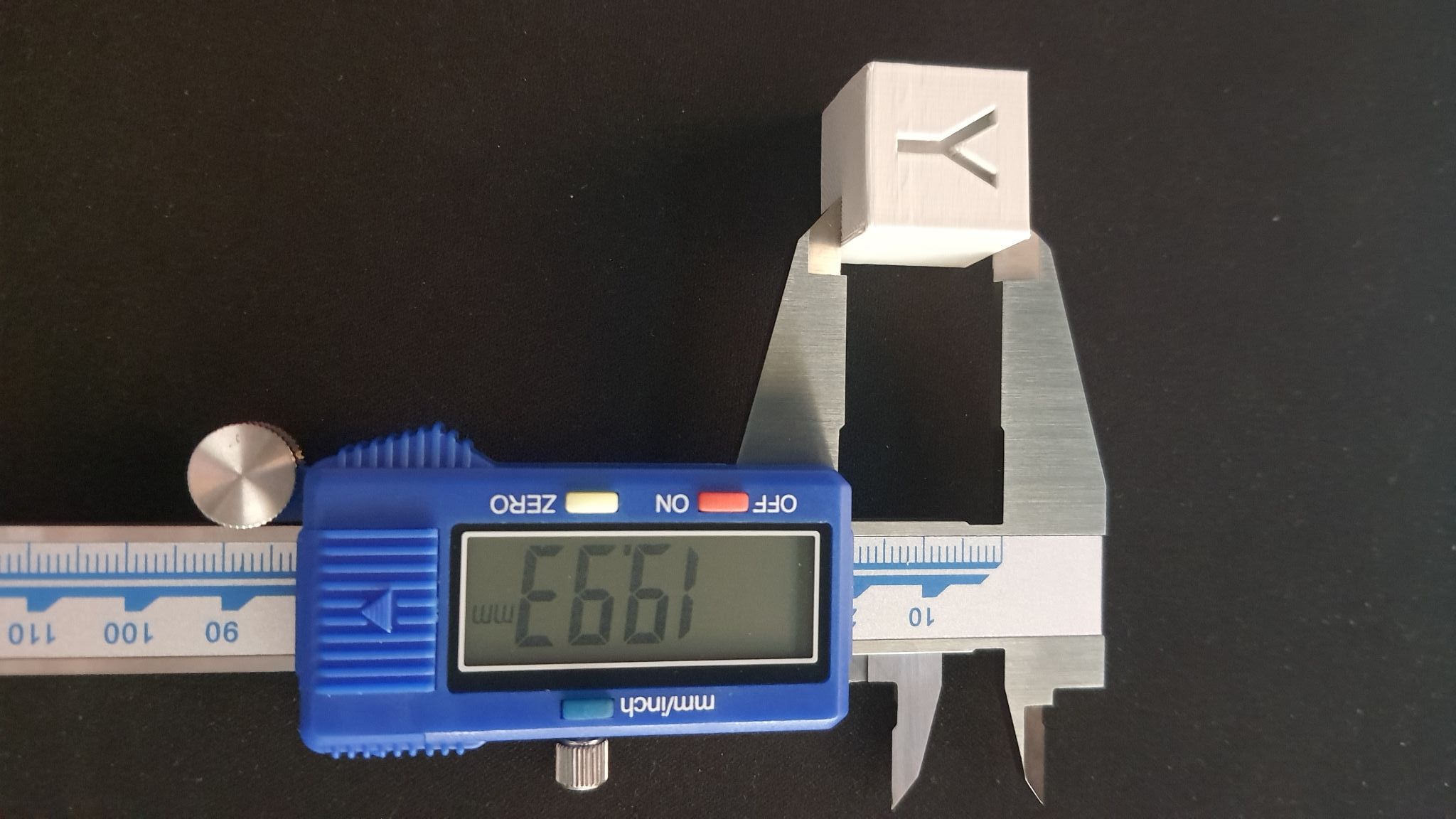

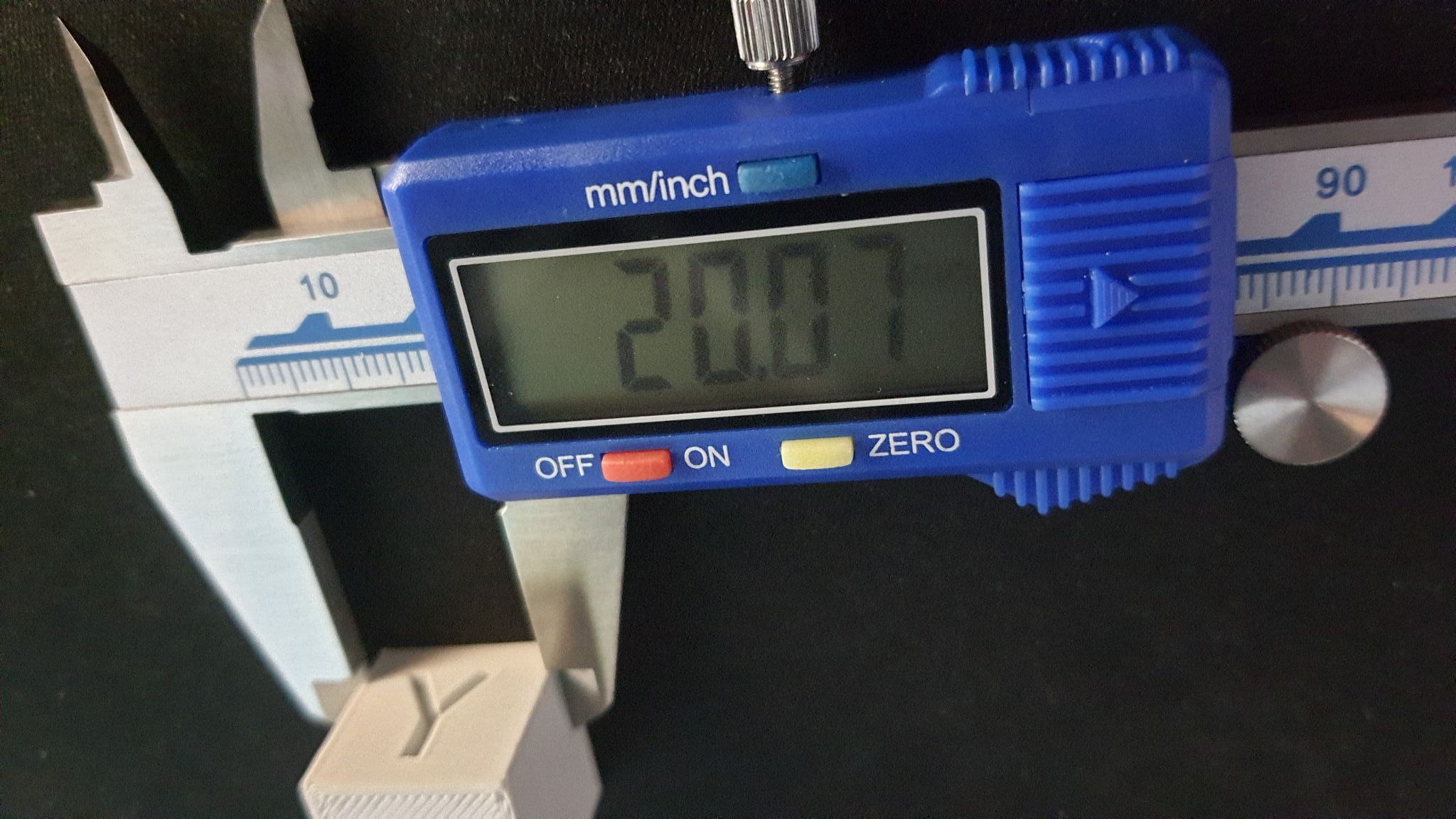

Scott Posté(e) Mars 30, 2022 Auteur Partager Posté(e) Mars 30, 2022 (modifié) Il y a 9 heures, Kalamiit a dit : Tu as installé l'adon d'aide de Cura ? C'est fait. Mais pour le moment j'ai pas trouver l'utilité ^^ Il y a 9 heures, Idealnight a dit : Quelles sont tes cotes ? il doit faire 20x20x20 a prendre en pied a coulisse pour la précision. Je te met les photos. Je pense que c'est pas mal (voir photos) Il y a 9 heures, Idealnight a dit : transmettre le fichier html @Idealnight CE3PRO_xyzCalibration_cube.html J'ai encore eu le petit claquements parfois et ça vient bien de l'entraînement de la bobine. Ca saute un cran parfois. Pourquoi ? Voici le dernier cube aussi en photos Modifié (le) Mars 31, 2022 par Scott Lien vers le commentaire Partager sur d’autres sites More sharing options...

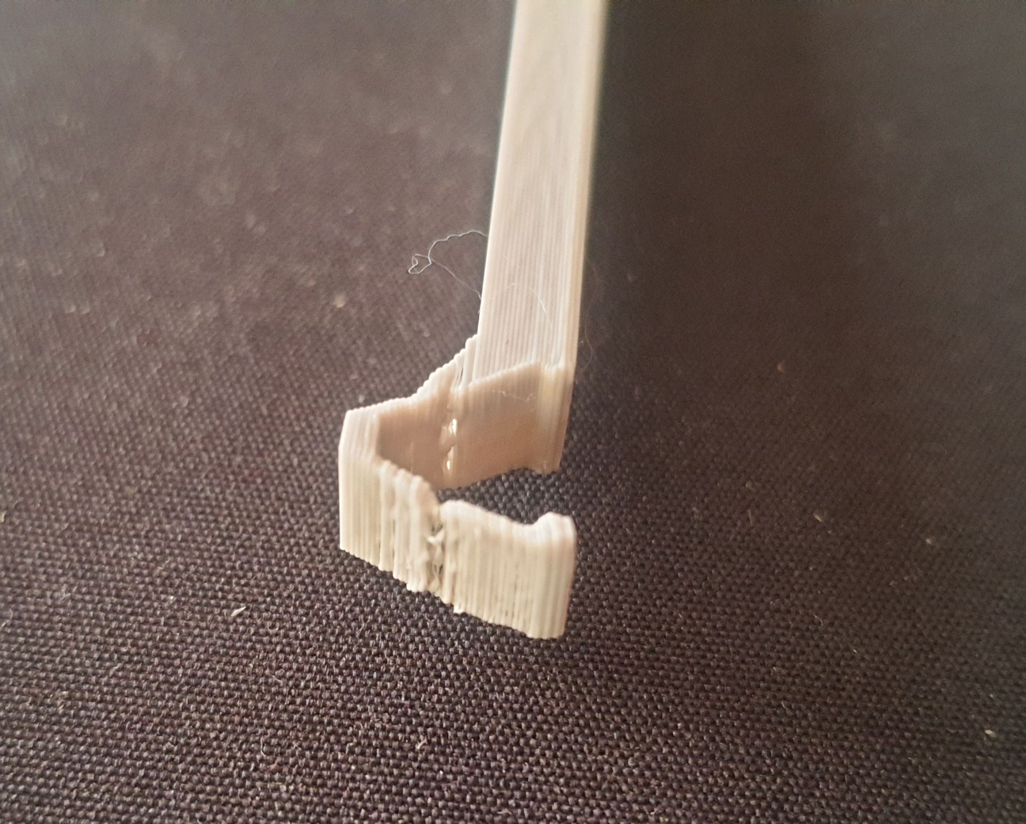

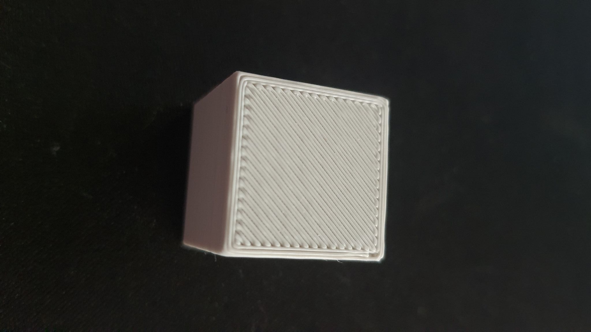

Scott Posté(e) Mars 31, 2022 Auteur Partager Posté(e) Mars 31, 2022 @Kalamiit Oui j'ai constaté un écart entre les couches. Je peux réglé ça comment ? J'ai aussi pas mal de claquement du rouage. Il doit avoir du mal à prendre le fil parfois. C'est du à quoi et comment je règle ça ? Lien vers le commentaire Partager sur d’autres sites More sharing options...
Kalamiit Posté(e) Mars 31, 2022 Partager Posté(e) Mars 31, 2022 (modifié) C'est donc ta première couche, alors il faut diminuer le Z-offset. Les claquements de l'extrudeur : il y en a principalement de deux sortes. 1) Il faudrait que tu regardes la molette crantée et voir si quand ça claque, elle tourne dans le mauvais sens (clogging). C'est très bref, il faut bien regarder ou monter une roue sur la tige du moteur comme ça : https://www.thingiverse.com/thing:3176144 2) Si elle ne fait pas "marche arrière" c'est qu'elle patine sur le filament, le ressort n'est peut-être pas assez serré. Attention qu'elle fait marche arrière chaque fois qu'il y a une rétraction programmée par Cura dans le gcode donc si ça ne fait pas de bruit à ce moment là c'est normal. Il peut y avoir un tout autre problème, surtout en cas de clogging, c'est un début de bouchon dans la tête, ou un PTFE "croqué/écrasé, mal inséré dans les pneufit... Si c'est pas trop important il n'y aura pas de sous-extrusion, par contre ça fait forcer le moteur qui "clogge" (saute un ou plusieurs pas et grogne) Donc, quel est le bruit ? Proposition 1 ou proposition 2 (barrez l'inadéquate) Remarque, si l'extrudeur a du mal, cela aussi pourrait expliquer tes couches mal jointives... Modifié (le) Mars 31, 2022 par Kalamiit Lien vers le commentaire Partager sur d’autres sites More sharing options...

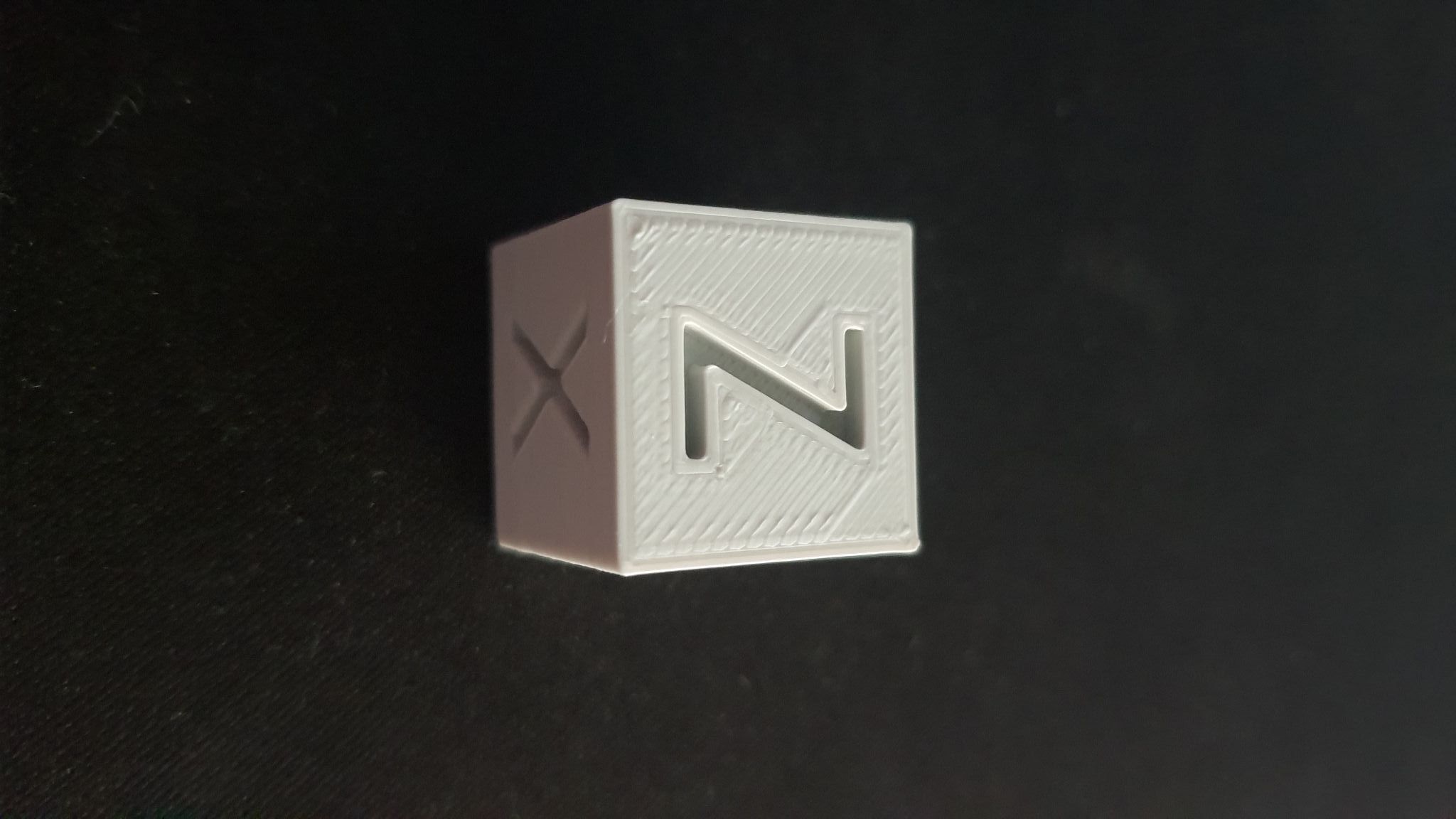

Scott Posté(e) Avril 1, 2022 Auteur Partager Posté(e) Avril 1, 2022 Bon ! J'ai passé plus de 2h sur la machine. Effectivement du filament s'échappait entre le bloc chauffe et le heatbreak. Il y en avait beaucoup donc gros nettoyage. J'ai tout remonté en suivant le tuto de Titi. Je me lance sur le calibrage de l'extrudeur. Les données au bout de la 3e fois était toujours bizarre. Je démonte pour vérifié si pas de problème au niveau du bloc chauffe. De nouveau du filament entre le bloc et le heatbreak. Je stop tout et refait la procédure de Titi. Nettoyage encore plus complet avec démontage du bloc chauffe. Tout est propre. Donc je remonte tout. Je relance un réglage extrudeur. 3e mesure et toujours données bizarre. Je regarde et de nouveau du filament qui s'échappe par le même endroit. J'ai tout éteins car sinon l'imprimante fini par la fenêtre. Je suis quelqu'un de pourtant patient. Mais quand tu fais tout les réglages comme sur le tuto et que rien ne marche, ça rend dingue. La seule chose que je n'ai pas fait c'est découper le PTFE car je n'ai pas le matériel pour. Lien vers le commentaire Partager sur d’autres sites More sharing options...
Idealnight Posté(e) Avril 1, 2022 Partager Posté(e) Avril 1, 2022 (modifié) C'est peut-être là (PTFE) que ça bloque il faut qu'il soit en bon état, bien droit, pour la titi's procédure tu fais attention au 1/4 de tour a laisser et visser sur la fin ? (la procédure j'ai du la faire quelque fois avant de ne plus jamais la faire ^^) Modifié (le) Avril 1, 2022 par Idealnight Lien vers le commentaire Partager sur d’autres sites More sharing options...
Scott Posté(e) Avril 1, 2022 Auteur Partager Posté(e) Avril 1, 2022 @Idealnight franchement à vu d'œil, il est tres bien le PTFE. Je ne visse pas à fond. Je met le PTFE jusqu'au bord en dessous. Puis je visse la buse à la main tout en gardant le bloque PTFE ouvert pour qu'il remonte avec la buse. Quand je n'arrive plus à visser à la main, je bloque le PTFE et je visse le reste de la buse à la clé. Normalement ça devrait être bien jointé. Lien vers le commentaire Partager sur d’autres sites More sharing options...
