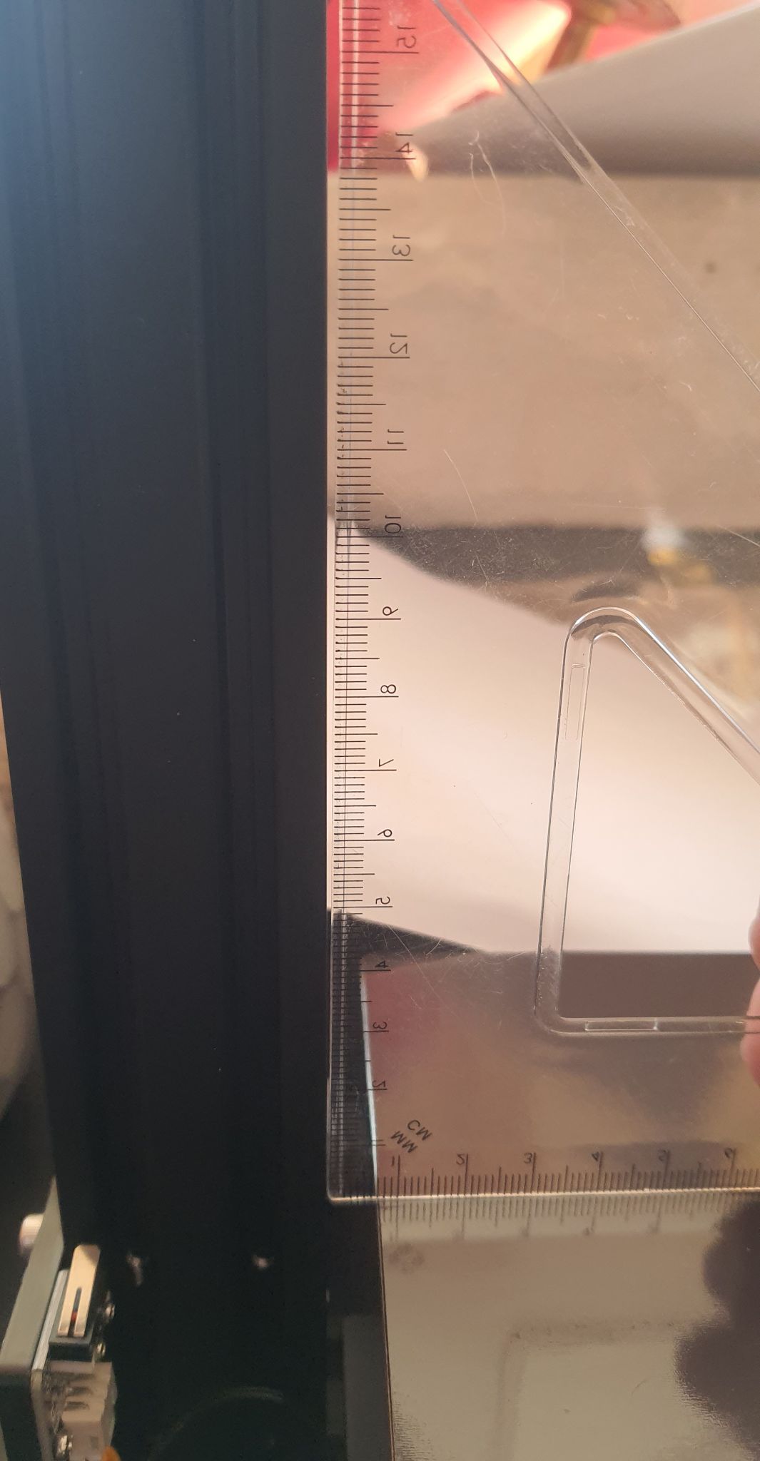

Idealnight Posté(e) Mars 25, 2022 Posté(e) Mars 25, 2022 C'est une ender 3 donc l'équerrage est important avant tout réglage du bed il faut le faire. Suis mes instructions plus haut et tout ira bien... La niveau a bulle ne sert a rien...

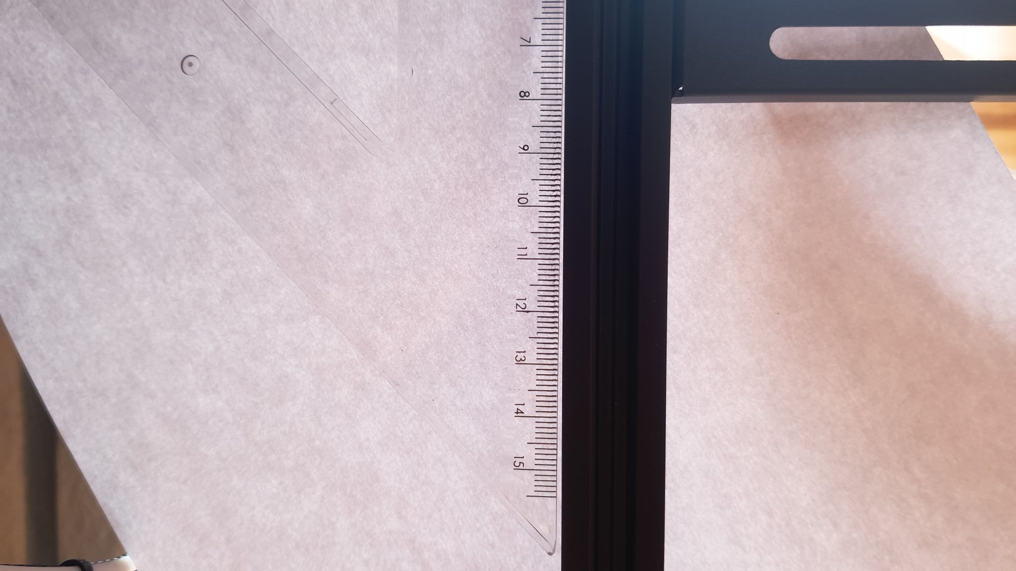

Scott Posté(e) Mars 25, 2022 Auteur Posté(e) Mars 25, 2022 (modifié) J'ai regarder avec une équerre (d'école car j'ai que ça lol) Et j'ai la barre de gauche qui est pas d'équerre (voir photo) @Idealnight oui je comprend. Mais je ne vois pas comment je peux regler sachant que cest des trous pré percé. Donc comment je peux modifier ces petits écart ? Je viens de prendre aussi les mesures pour le cas numéro 2 de ton schéma. Et effectivement j'ai 0,2cm de différence entre les 2. Il faut que je dévisse les vis avec les fleches verte ? Modifié (le) Mars 25, 2022 par Scott
Idealnight Posté(e) Mars 25, 2022 Posté(e) Mars 25, 2022 (modifié) Lors de l'insertion de l'axe X dans les montants il est déjà possible de jouer sur cela, il y'a une video de gueroloco là dessus sur youtube. Sinon au niveau des flèches vertes il y'a des vis et il est possible de gagner les 0.2mm, tu dévisses tu descends la barre du côte trop haut et tu serres, de l'autre côte tu dévisses tu montes la barre et tu visses. L'équerrage doit se faire sur la structure pas avec le bed. tu dois vérifier que tout est bien en place sans jeu au niveau des excentriques et sans point dur (X, Y, Z). Une fois l'équerrage de la structure ok, là tu pourras attaquer le réglage du bed suivant les reco (a chaud d'impression sans filament qui coule et buse propre, les 4 coins + le centre et tant qu'on touche aux molettes on refait le tour, les ressorts doivent être comprimé au 3/4 et le ticket de CB doit légèrement frotter) Modifié (le) Mars 25, 2022 par Idealnight

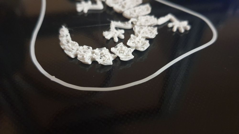

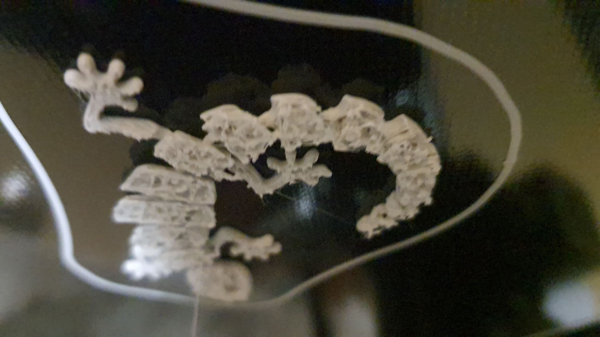

Scott Posté(e) Mars 27, 2022 Auteur Posté(e) Mars 27, 2022 Bon j'ai fait mes réglages. Pour moi tout est parfait. Début d'impression pas de soucis mais quand je reviens à la moitié, c'est le drame. (Voir photo) Mais pourquoi ça fait ça ? Je suis trop déçu. Je pensais voir le bout du tunnel
Kalamiit Posté(e) Mars 27, 2022 Posté(e) Mars 27, 2022 (modifié) Mais si tu avances, te voilà arrivé au deuxième souci le plus courant Si tu n'avais pas réglé l'autre tu n'y serais même pas Ton extrudeur n'a pas fait de bruit anormal (cliquetis) ? Il est possible que le levier (s'il est en plastique) soit fendu par dessous, il faut le démonter pour vérifier. C'est une maladie de jeunesse courante sur les Ender et ça crée de la sous-extrusion, manque de matière... Autre piste : pour moi, ton hotend et/ou la buse est en train de se boucher. Il faut enlever la chaussette en silicone et vérifier qu'il n'y a pas de filament fondu sur le bloc de chauffe (signe de fuite). Quand tu éteints l'imprimante, tu attends bien que la température de la buse soit descendue en dessous de 60° ? Dans le kit d'accessoires Creality, tu devrais avoir une aiguille (d'acupuncture, ne pas utiliser autre chose) qui te permettra de déboucher la buse (si ce n'est que ça), sinon pour te permettre d'avancer, lis le Titi's procédure, tu auras beaucoup d'infos utiles sur la façon dont le hotend fonctionne qui te permettront probablement de résoudre le soucis. Modifié (le) Mars 27, 2022 par Kalamiit
Scott Posté(e) Mars 27, 2022 Auteur Posté(e) Mars 27, 2022 @Kalamiit Non mais c'est dingue ! On peut jamais être tranquille pour imprimé. Franchement c'est décourageant. Je ne pense pas qu'elle soit obstruer la buse car le filament sort correctement. Je vais donc voir si c'est le levier. Pas de cliquetis anormal non plus, juste un petit bruit comme des bulles parfois avec le plastique qui sort. rien d'alarmant je trouve. Je suis PTFE ou full metal ? lol Il y à des paramètres à rentrer dans cura ? Car moi il est d'origine.
Idealnight Posté(e) Mars 27, 2022 Posté(e) Mars 27, 2022 Bulle alors filament qui a pris l'humidité. Passage au four 40/45° pendant 2/3h et ça devrait rapartir et si toujours quelques peites bulles on le remet 1/2h au four.
Scott Posté(e) Mars 27, 2022 Auteur Posté(e) Mars 27, 2022 @Idealnight attention je suis un débutant. Jai pas vu de bulle. Ca faisait comme un petit crepitement du filament ^^
hyoti Posté(e) Mars 27, 2022 Posté(e) Mars 27, 2022 il y a 21 minutes, Scott a dit : @Idealnight attention je suis un débutant. Jai pas vu de bulle. Ca faisait comme un petit crepitement du filament ^^ Petit crépitement du filament, symptôme de filament humide et microbulle de vapeur d'eau qui éclate (on est vers deux cent degrés Celsius). Cela ne fait pas comme les bubbles gom. Suis les conseils d' @Idealnight ou prends un filament neuf tout frais sorti de son emballage.
Scott Posté(e) Mars 27, 2022 Auteur Posté(e) Mars 27, 2022 @hyoti d'accord. Le filament est tout neuf sortie de son emballage ^^
Kalamiit Posté(e) Mars 28, 2022 Posté(e) Mars 28, 2022 (modifié) Il y a 13 heures, Scott a dit : @Kalamiit Non mais c'est dingue ! On peut jamais être tranquille pour imprimé. Franchement c'est décourageant. Ha oui, si ça peut te rassurer, c'est le lot de toutes machines-outils Il faut entretenir et les réparations font partie de la maintenance. Cela fait aussi partie du hobby et ce qui fait son "charme". Il n'y a qu'une chose qui soit presque fiable à 100% dans ces machines : l'électronique, probablement parce que il n'y a que ça qui ne "bouge" pas... Maintenant, si tu as le budget pour t'offrir une professionnelle qui n'imprimera pas nécessairement mieux mais sera plus fiable, fais toi plaisir. Il y a des compromis à faire Avec l'expérience, tu finiras par "sentir arriver les pépins" et tu pourras les anticiper. Pour ta question sur le hotend d'origine, le PTFE va jusqu'à la buse. Ceci dit, même dans les full-metal avec extrudeur direct drive, il y a toujours un bout de PTFE (mais c'est juste pour info). Je suppose que tu demandais ça par rapport à la Titi's procedure, elle s'applique bien pour ton hotend. En accessoire tu peux installer un heatbreak metal ou un hotend complet full metal, si tu as envie de monter dans les températures pour imprimer du PETG, de l'ASA,... Modifié (le) Mars 28, 2022 par Kalamiit
Scott Posté(e) Mars 28, 2022 Auteur Posté(e) Mars 28, 2022 @Kalamiit Je suis imprimante résine à l'origine et je ne pensais pas que la filament demandait autant de réglages par rapport à la résine. Oui c'était par rapport au très bon tuto de Titi. Je vais essayé de faire ça tout à l'heure. C'est qu'elle pièce qui peut être fendu ?
Kalamiit Posté(e) Mars 28, 2022 Posté(e) Mars 28, 2022 il y a 8 minutes, Scott a dit : C'est qu'elle pièce qui peut être fendu ? Le levier de l'extrudeur : la pièce sur laquelle tu appuies pour introduire le filament, avec la roulette qui presse le filament contre la molette crantée du moteur. Il faut démonter ce levier et regarder sa face cachée.
