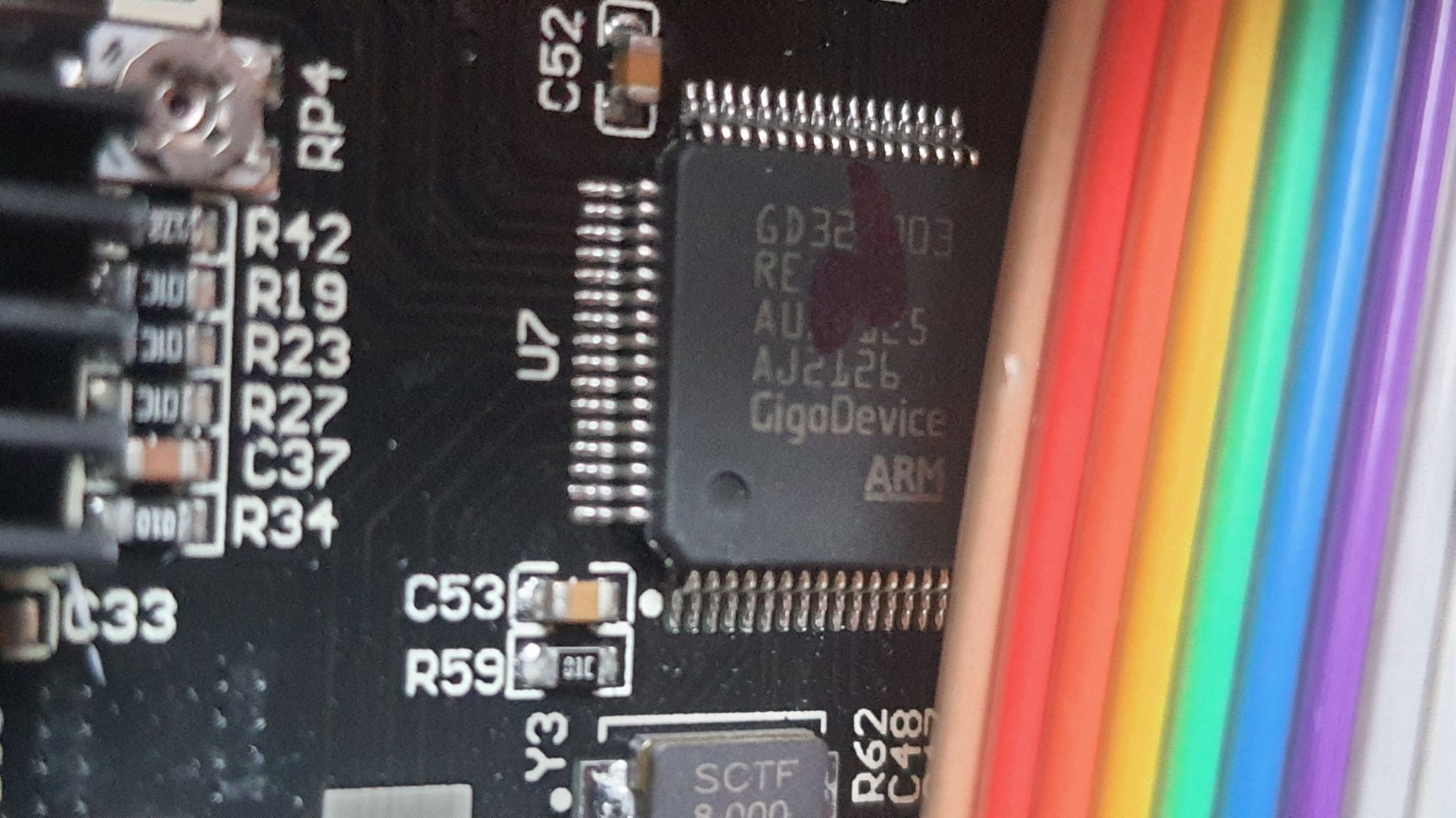

Scott Posté(e) Mars 23, 2022 Auteur Posté(e) Mars 23, 2022 @hyoti merci beaucoup pour ta vidéo. Super utile ! @PierreG voici la photo que tu voulais. Mais une jolie lettre au marqueur est posé dessus. Ca peut t'aider quand même ?
PierreG Posté(e) Mars 23, 2022 Posté(e) Mars 23, 2022 @Scott Ok, ca me semble GD32F303RE J'essaie de te compiler ca !!
Scott Posté(e) Mars 23, 2022 Auteur Posté(e) Mars 23, 2022 @PierreG c'est toi l'expert pour le coup ^^ c'est super gentil. Merci
PierreG Posté(e) Mars 23, 2022 Posté(e) Mars 23, 2022 @Scott Essaie cette version... J'ai écris GD32F303RE, mais je crois que c'est plutôt GD32F103RE. J'attends de tes nouvelles !! Et j'espère que ton écran va se replacer ! firmware-20220323-082622.bin Scott.txt
Scott Posté(e) Mars 23, 2022 Auteur Posté(e) Mars 23, 2022 @PierreG Tout est redevenu comme neuf et en 2000 fois mieux. Je te remercie infiniment !!! Je lacherai meme un petit "je t'aime" en tout bien tout honneur. Maintenant faut que je trouve comment regler mon plateau aux petits oignons. Et en fouillant un peu sur le net, je me demande si mon frein de course axe Z nest pas mal placer. Car je lai mit dorigine avec la buter poser sur le bas de ma machine. Tu as une ou 2 video ou astuce pour venir a bout de mes reglages ? Je nen ai pas trouver de bien expliquer. Merci encore en tout cas. Je suis trop content ^^
PierreG Posté(e) Mars 23, 2022 Posté(e) Mars 23, 2022 @Scott Je susi très heureux que ca ait marcher !! Tu vas t'amuser comme un p'tit fou !!!! Je te suggère fortement de suivre ce tuto pour calibrer la majorité des parametres de ta machine... Ca demande un peu d'investissement de temps, mais ca en vaut largement le coup !!!! Si tu veux, je peut te transférer l'ensemble des fichiers qui ont servi à compiler ton firmware... Si tu as des modifications à apporter à ta machine, tu auras une base sûre pour faire les modifs toi-même, ou les faire faire !!!
fran6p Posté(e) Mars 23, 2022 Posté(e) Mars 23, 2022 Il y a 5 heures, PierreG a dit : J'ai écris GD32F303RE, mais je crois que c'est plutôt GD32F103RE. C'est bien un GD32F303 (RE en plus donc mémoire flash de 512ko au lieu de 256 pour les RC).
PierreG Posté(e) Mars 23, 2022 Posté(e) Mars 23, 2022 il y a 36 minutes, fran6p a dit : C'est bien un GD32F303 @fran6p C'est vrai que le coup de crayon sur le processeur est pas tres brillant. Mais je n'ai trouvé aucun environnement dev dans VSC pour un F3 !! Tu as une idée lequel serait l'idéal ?? Pour le moment, le STM32F103RE_maple semble faire le travail !!

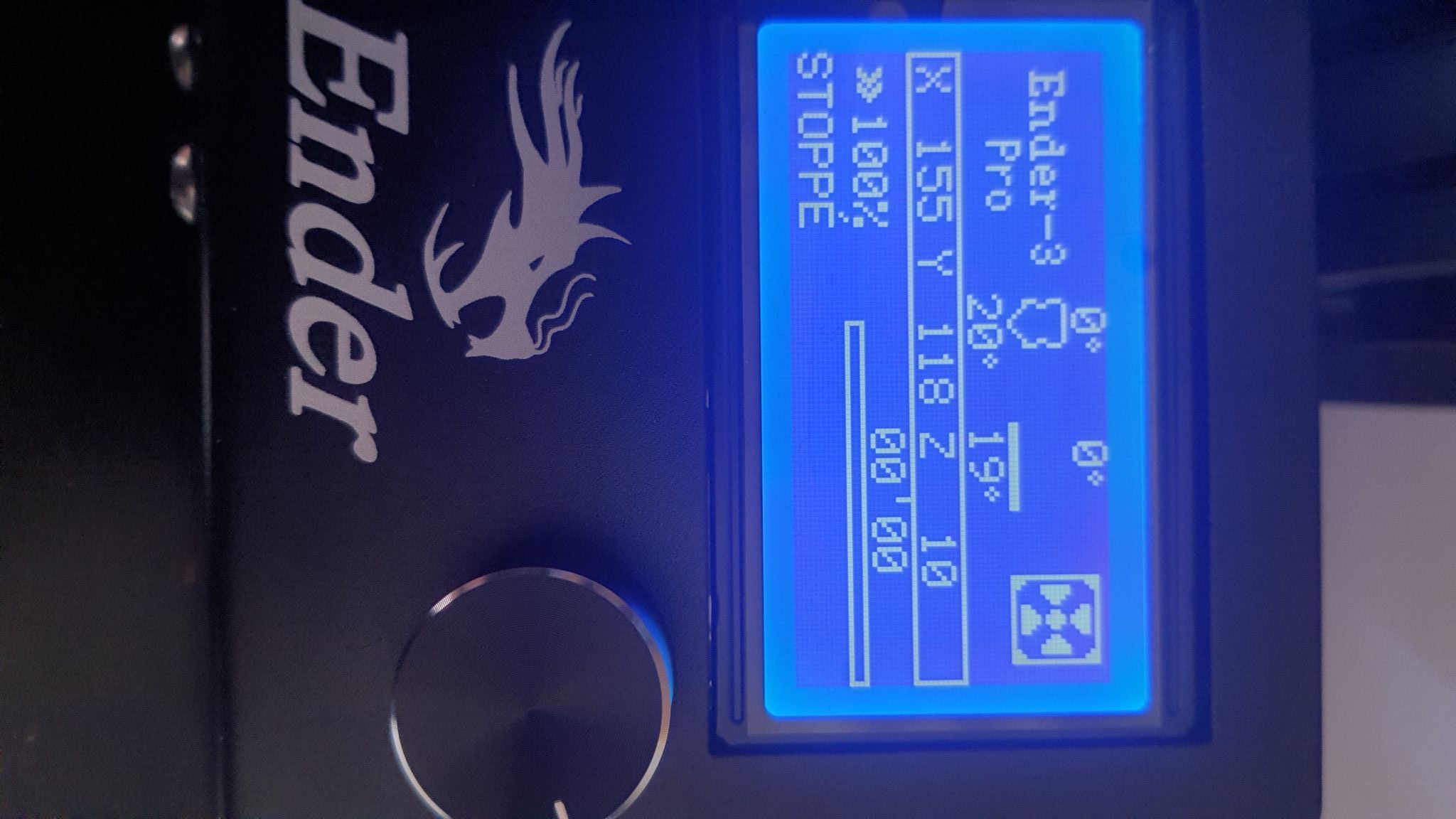

Scott Posté(e) Mars 24, 2022 Auteur Posté(e) Mars 24, 2022 @PierreG salut. Jespere que tu vas bien. J'ai voulu me lancé dans les reglages plateaux mais je n'ai pas "auto home". J'ai "origine auto" qui est la même chose mais ça ne fait pas le nivellement. Ca bouge sur l'axe mais pour lui le point d'origine est presque au centre du plateau et très haut (voir photo) Et quand je veux déplacer manuellement l'axe Z vers le bas, il ne veut pas. Je ne comprend pas lol
PierreG Posté(e) Mars 24, 2022 Posté(e) Mars 24, 2022 (modifié) @Scott Je viens de voir qu'il s'est glissé une erreur dans le firmware, qui explique qu'il ne veut pas faire le Home Z. Je te reviens avec une nouvelle version !!! Voilà... nouvelle version.... Désolé pour l'erreur... firmware-20220324-092455.bin Modifié (le) Mars 24, 2022 par PierreG

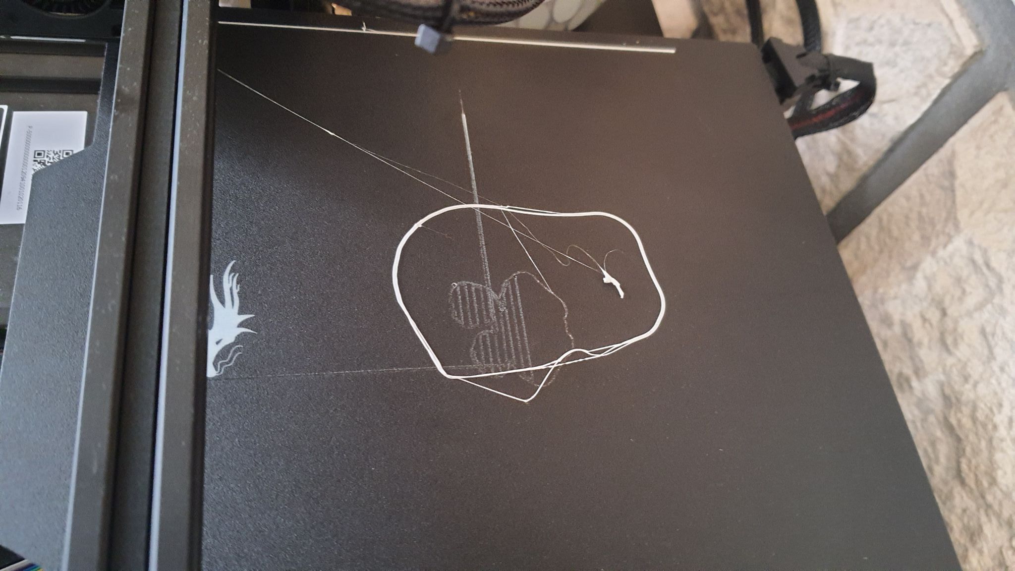

Scott Posté(e) Mars 24, 2022 Auteur Posté(e) Mars 24, 2022 (modifié) @PierreG Non c'est bon ^^ Par contre j'arrive pas à avoir quelque chose parfait soit les angles sont parfait et le centre non soit c'est l'inverse On dirait que c'est gondolé au centre La buse d'origine est une combien ? 0.4mm non ? C'est bon j'ai trouver l'information. Par contre j'ai mon problème d'adhérence sur la droite de mon plateau et au centre. Pour moi je suis trop haut sur le plateau au centre. (Voir photo) J'ai fait pleins de fois le réglage au quatre coins mais rien. Je ne comprend pas Modifié (le) Mars 24, 2022 par Scott
PierreG Posté(e) Mars 24, 2022 Posté(e) Mars 24, 2022 @Scott Les plateaux de nos imprimantes ne sont jamais completement plat. Il faut bien les régler aux quatre coins, et ensuite ajuster au mieux la hauteur de la buse (avec le Zoffset). C'est une des raisons qui font que de nombreux utilisateur se dotent d'un ABL (Automatic Bed Leveller) , le plus souvent un BLTouch, un CRTouch, ou autre. Mais si tu le désires, je peut activer dans ton firmware, le maillage et l'ajustement des quatre coins en mode manuel. Le maillage permet de vérifier ton plateau en plusieurs endroits, et de compenser lors de l'impression pour les défauts mesurés. Ca aide à mieux démarrer tes premières couches.

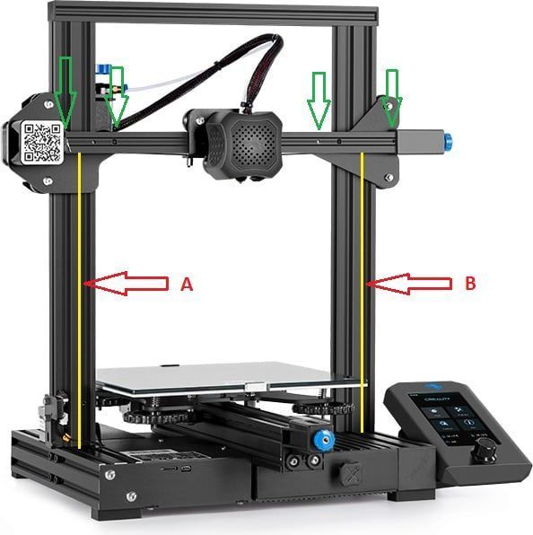

Idealnight Posté(e) Mars 24, 2022 Posté(e) Mars 24, 2022 (modifié) Plusieurs contrôles sont a faire sur la ender 3. 1) Appuyer sur les 4 coins pour voir si y'a un léger décrochage si oui alors il faut régler les excentriques sinon on passe à la suivante. 2) Vérifier l'équerrage sur la structure et non avec le bed (A = B) sur la photo et si besoin on règle soit avec les excentriques lors de l'insertion de l'axe X dans les montants soit avec les vis identifiées en vert sur l'image. 3) Le réglage du bed se fait a chaud d'impression buse + bed sans filament qui coule et buse propre, on attend 10 min on fait les 4 coins + le centre et tant qu'on touche aux molettes on refait le tour. Modifié (le) Mars 24, 2022 par Idealnight

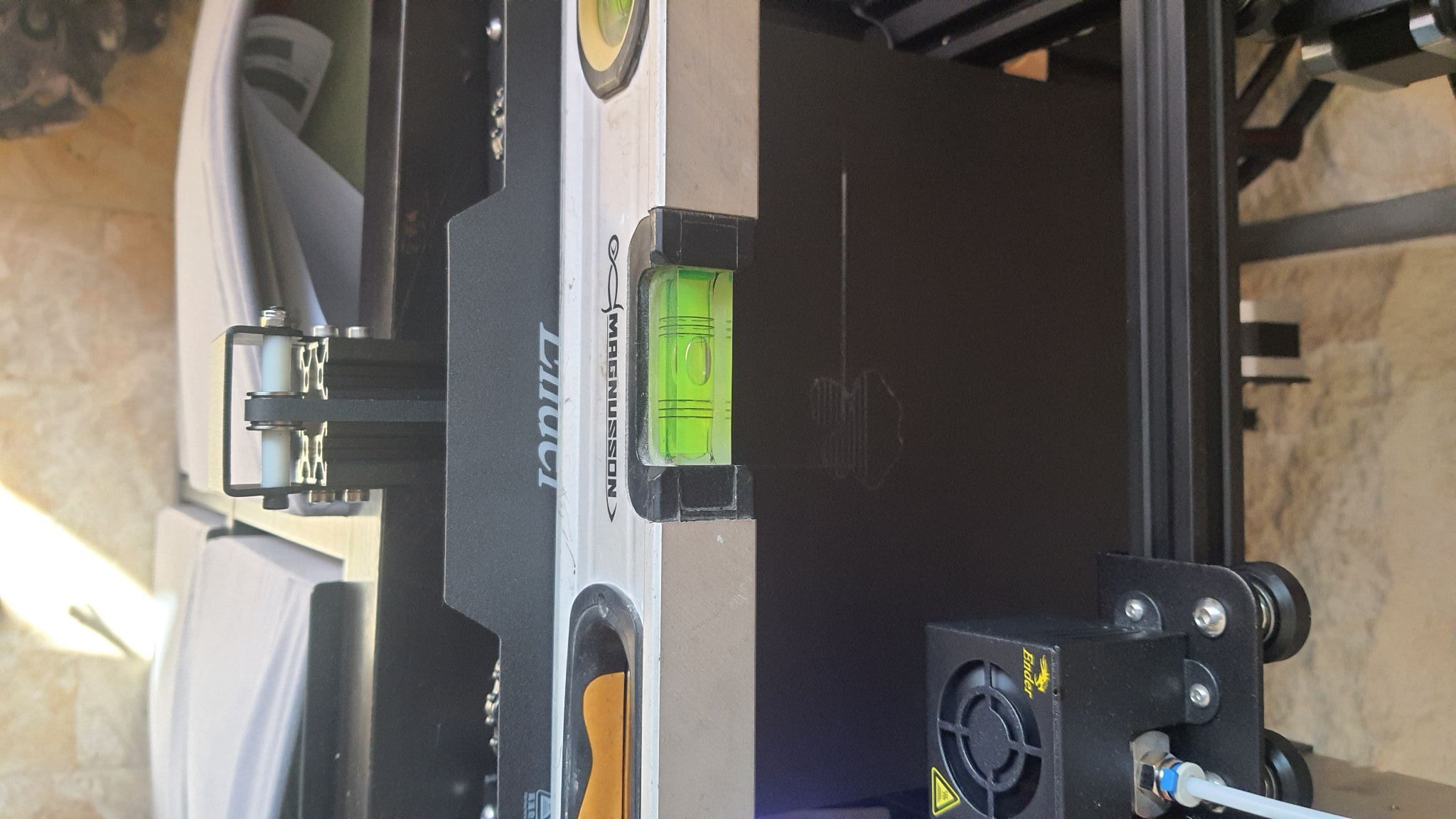

Scott Posté(e) Mars 25, 2022 Auteur Posté(e) Mars 25, 2022 J'ai refait des test de nivellement aujourd'hui. Si les 4 angles sont parfait, toute la partie central côté droit de l'imprimante est légèrement plus basse. Donc la feuille passe tranquille. Et quand je met mon niveau pour voir, c'est pas de niveau. La table est droite elle. Pas de souci. Je sèche lol
Kalamiit Posté(e) Mars 25, 2022 Posté(e) Mars 25, 2022 (modifié) il y a 17 minutes, Scott a dit : Et quand je met mon niveau pour voir, c'est pas de niveau. Il suffit qu'un des pieds de l'imprimante soit plus épais, mal clipsé/collé... Mettre un plateau de niveau n'a pas de sens : ce qu'il faut c'est qu'il soit parallèle à l'axe X sur toutes les positions Y et que l'ensemble soit bien perpendiculaire à Z. Donc, pour le parallélisme, mesure à gauche et à droite la hauteur de l'axe X, elle doit être identique, et avec une équerre, vérifie qu'il n'y a pas d'écartement (genre parallélogramme) par rapport au plateau aussi bien en avant qu'en arrière. L'ensemble de la structure doit former un cube parfait. Modifié (le) Mars 25, 2022 par Kalamiit
Scott Posté(e) Mars 25, 2022 Auteur Posté(e) Mars 25, 2022 @Kalamiit mais vu que tout est près percer, comment modifier si c'est pas parallèle ou perpendiculaire ? Pour le montage j'ai suivi la notice comme tout le monde je pense. Et pourquoi quand mes 4 coins sont parfait mon centre côté droit ne l'ai pas ? Ça fait un léger affaissement au centre quand je part d'un coin gauche à l'autre
Kalamiit Posté(e) Mars 25, 2022 Posté(e) Mars 25, 2022 Il y a toujours un peu de jeu, il faut vérifier que tous les boulons sont bien serrés et de manière uniforme. Cela n'exclu pas que des profilés peuvent être faussés (pendant le transport par exemple). Des post sur des plateaux "tordus" il y en a déjà quelques uns sur le forum : https://www.lesimprimantes3d.fr/forum/topic/46983-plateau-chauffant-ou-verre-voilé-sur-ender3-v2/ https://www.lesimprimantes3d.fr/forum/topic/31921-planéité-du-plateau-désastreuse/ https://www.lesimprimantes3d.fr/forum/topic/23164-ender-3-pro-plateau-concave/
