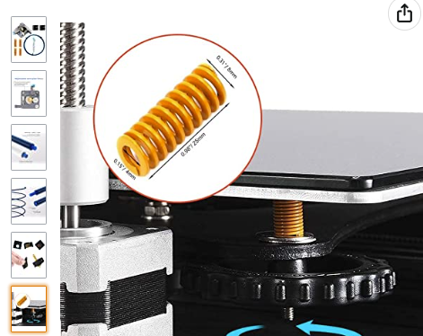

Les ressorts d'origine sur les ender 3 (3, pro et v2) sont très moyens comme qualité et ne supportent d'être trop compressés (déformation inélastique) et pas assez serrés ils n'appuient pas beaucoup. repars en position intermédiaire quitte à monter ou baisser la position du Z-endstop.
Tu trouves chez les fournisseurs 3D ou AMZ des ressorts jaune orange qui ont une gamme élastique plus importante et qui permettent un réglage plus aisé des quatre coins.

bon, je vais test en changeant les ressorts, et pour répondre a hyoti non je n'est pas de ressort du coté de l'alim du bed je pensais que cétait normal a cause des fils ^^ je vais voir a sa
bon pour info j'ai acheté ce kit pour changer les ressorts qui sont effectivement pas mal moue : https://www.amazon.fr/HysiPrui-nivellement-impression-silicone-imprimantes/dp/B09CGRZG41/ref=sr_1_6?keywords=ressort+imprimante+3d+ender+3+v2&qid=1651617004&sprefix=ressort+impr%2Caps%2C61&sr=8-6
Modifié (le) par heretic
Et ce n'est absolument pas normal d'utiliser que 3 ressorts : tu dois en avoir un à chaque angle. C'est probablement la cause de tes soucis.
Tu peux aussi faire avec des ressorts de suspension de voiture radiocommandée... c'est ce que j'ai mis sur ma ENDER 3 V1 et le réglage reste constant ils sont très efficaces et l'essentiel est que les ressorts soient plus durs que ceux fournis dans le kit
Bien vu @hyoti, il faut bien entendu avoir les 4 ressorts aux 4 angles sinon tu as un angle non réglable.
Ne rachète pas de nouveau ressort, testes avec les 4 ressorts d'origine et si tu veux changer je réfléchirai plutôt a choisir des plots silicone bien mieux que des ressorts 😉
