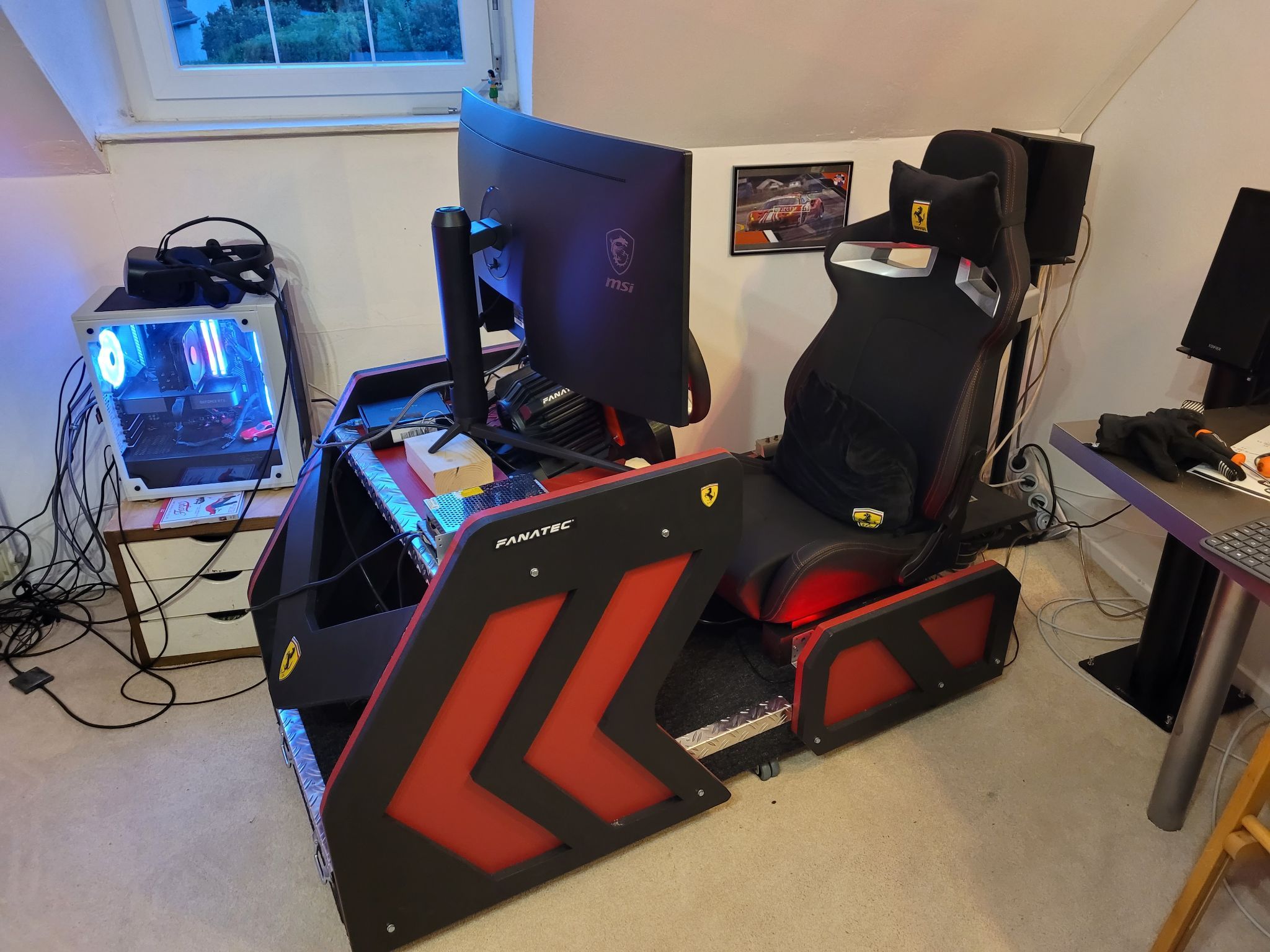

Jeff78s PostĂ©(e) Mai 22, 2022 PostĂ©(e) Mai 22, 2022 Bonjour Ă tous, Je travaille depuis plusieurs semaines Ă la fabrication d'un simulateur de course automobile (sorte de dĂ©fi personnel ). VoilĂ l'engin rĂ©alisĂ© quasiment entiĂšrement Ă la mimine : J'avais Ă©galement comme lubie de crĂ©er une chaine YouTube pour partager tout cela et m'exposer un peu Ă la camĂ©ra et aux joies du montage. C'est chose faite, avec beaucoup d'humilitĂ© par rapports aux tĂ©nors dans ce domaine... Je vous partage une petite vidĂ©o diaporama de la construction du simu (il y a d'autres vidĂ©os si la curiositĂ© vous prend) :  Il Ă©tait important pour moi d'utiliser l'impression 3D que j'ai pu mettre Ă contribution sur deux Ă©lĂ©ments : La fabrication d'un tableau de bord adaptable sur la base de mon volant, et des modifications afin de durcir ma pĂ©dale de frein et d'embrayage (je suis plutĂŽt content de m'en ĂȘtre sorti pour la conception et le rĂ©sultat est plutĂŽt sympa). J'ai mis tout cela en vidĂ©o et les stl sont sur Thingiverse. Liens thingiverse : Fanatec CSL pedals mod by ObjectifSim - Thingiverse Fanatec CSL DD Pro dashboard by ObjectifSim - Thingiverse  VoilĂ , je suis content de pouvoir Ă mon tour partager quelques crĂ©ations en espĂ©rant inspirer d'autres personnes ! A bientĂŽt, Jeff 9 3

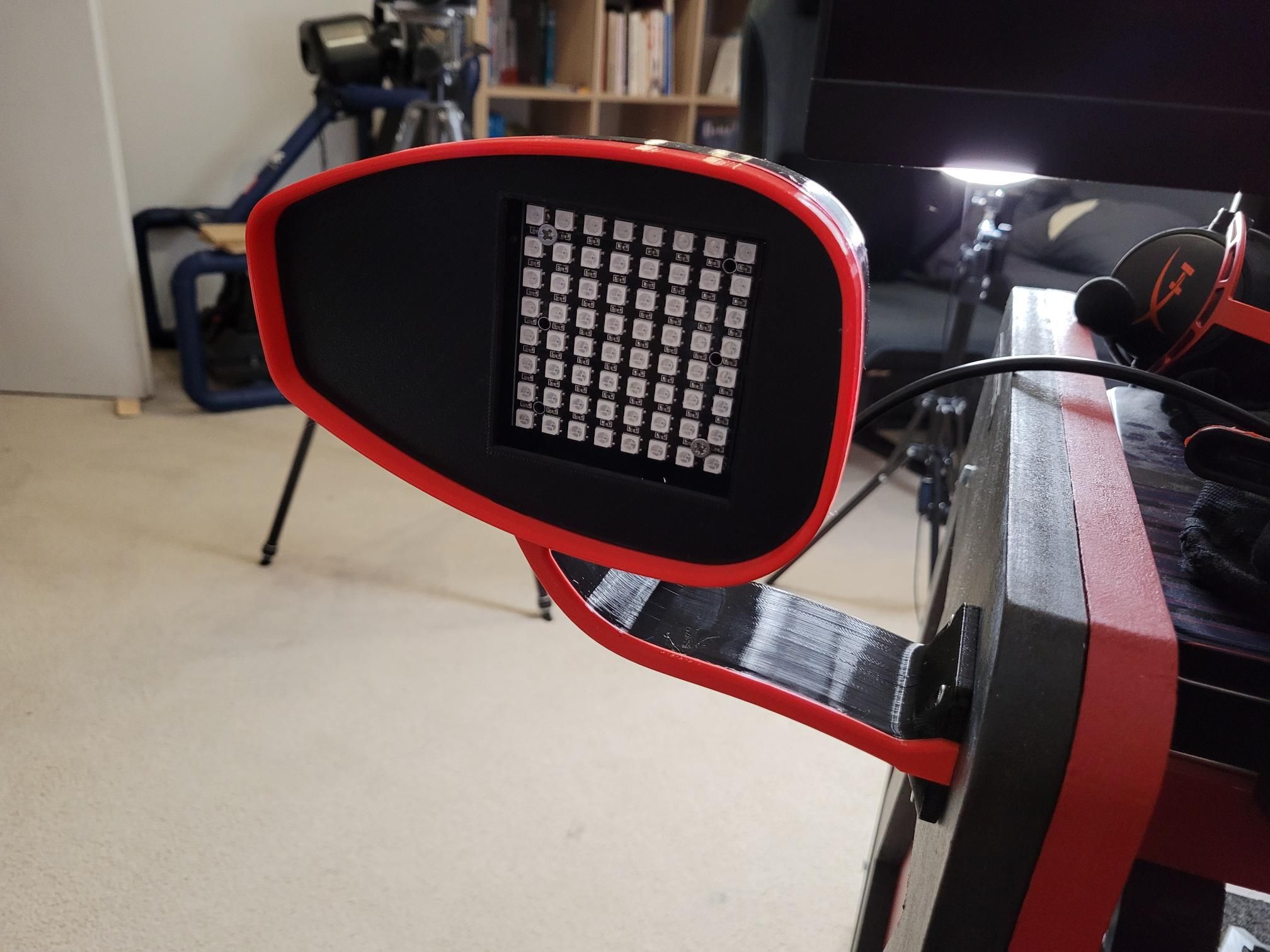

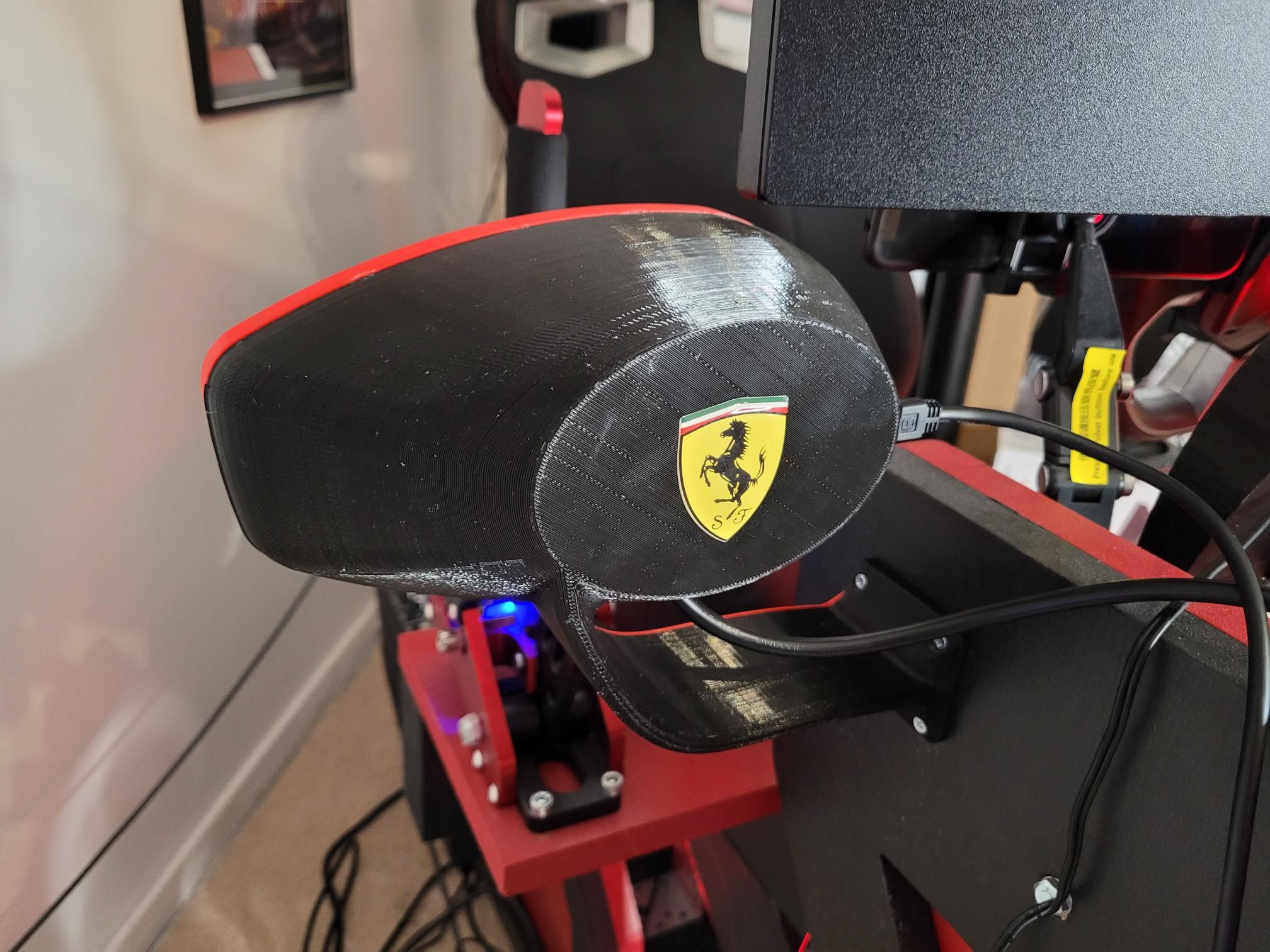

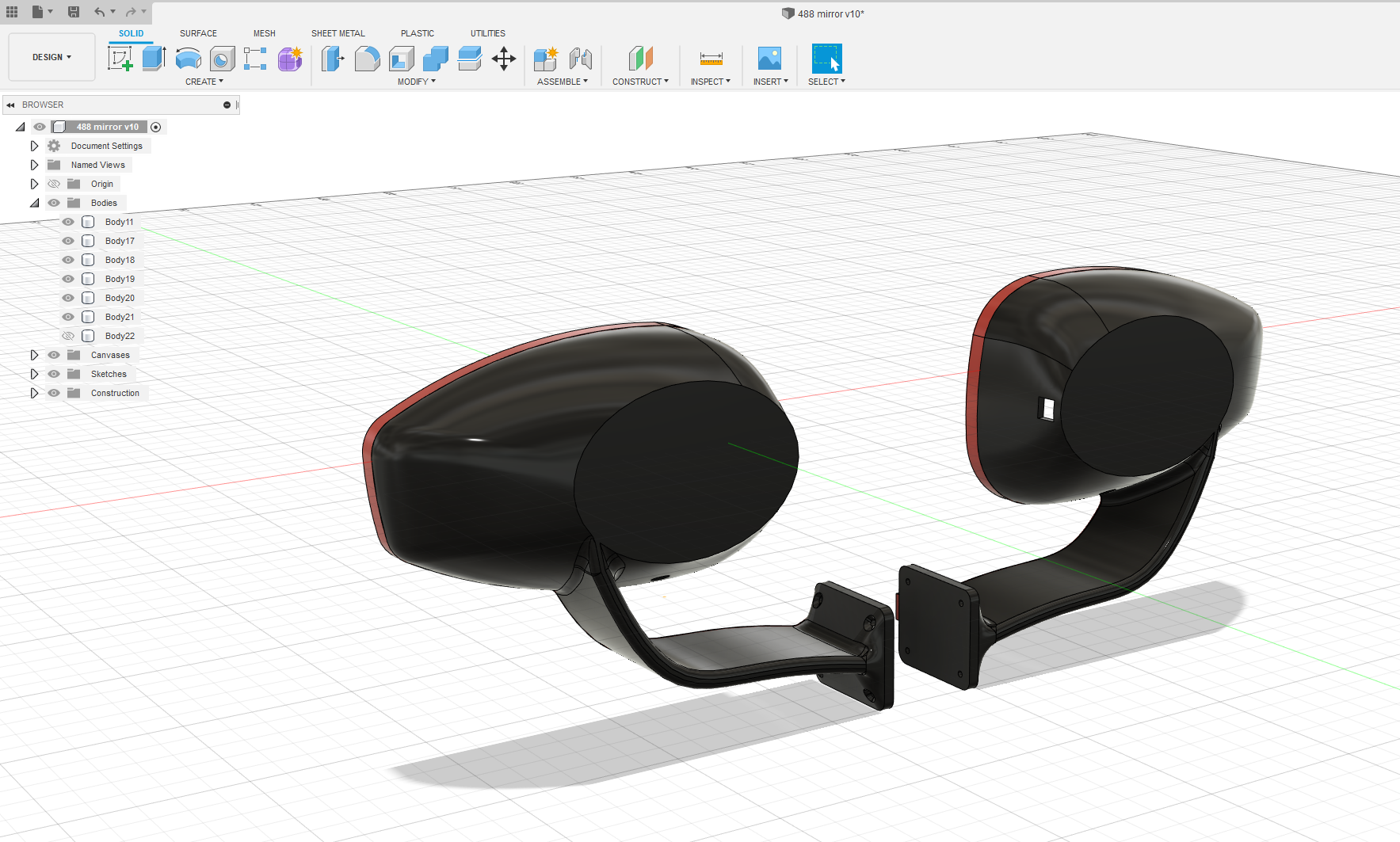

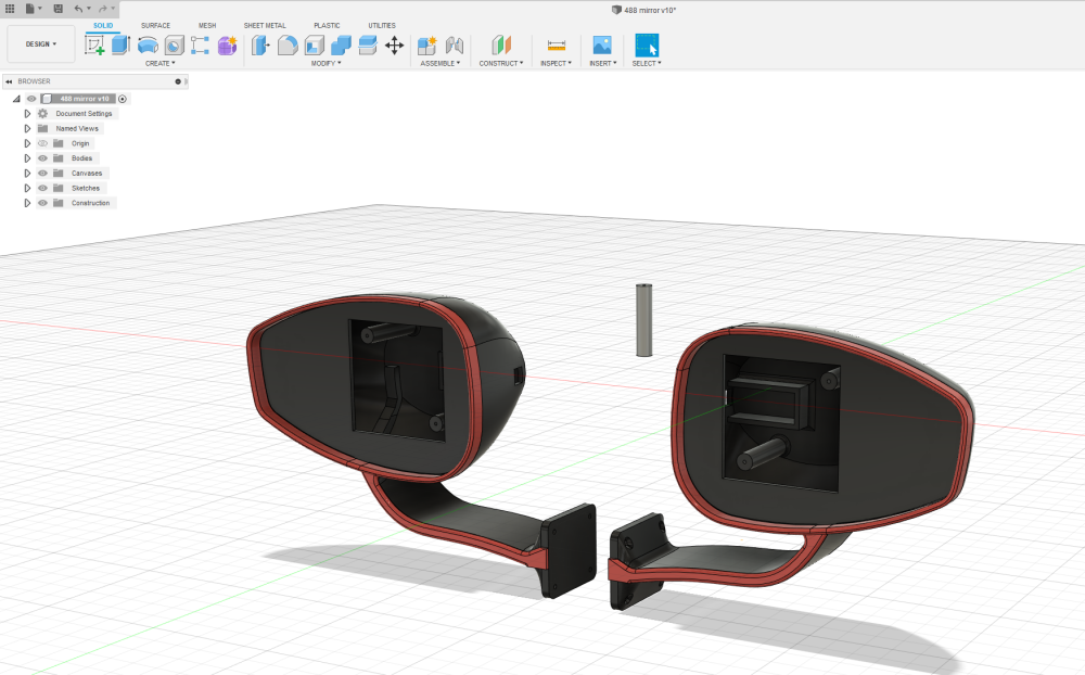

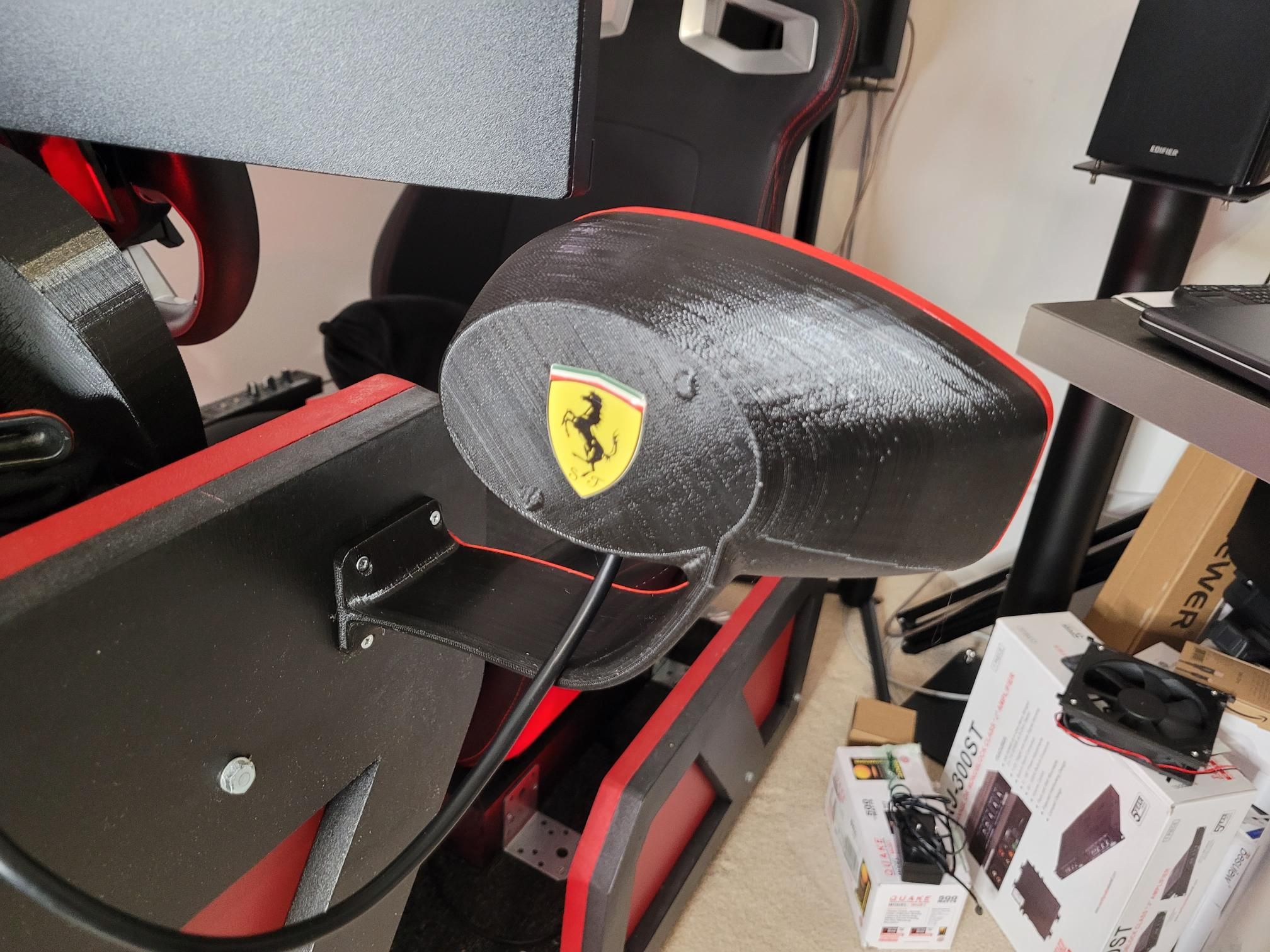

Jeff78s PostĂ©(e) Octobre 26, 2022 Auteur PostĂ©(e) Octobre 26, 2022 Bonsoir, Je continue d'amĂ©liorer le simulateur, cette fois-ci avec des rĂ©troviseurs style GT3 conçus sur Fusion 360. Je me sers de ces rĂ©tros pour intĂ©grer des panneaux de leds branchĂ©s sur une Arduino. Les panneaux me servent Ă afficher tout un tas d'informations comme les drapeaux en course mais aussi des "car spotters" (le rĂ©tro qui va bien s'allume en fonction de la prĂ©sence d'une voiture Ă ma droite oĂč Ă ma gauche). Je vous mets quelques photos et une vidĂ©o "teaser". Je ferai un tuto complet et je mettrai Ă dispo les stl sur thingiverse. A+ Jeff  6 2
methylene67 Posté(e) Octobre 27, 2022 Posté(e) Octobre 27, 2022 Eh bien dit donc @Jeff78s tu n'as pas chÎmé, bravo. Attends-toi à passer dans le prochain "une semaine d'impression 3D" de Julien ( @LesImprimantes3D.fr). Prochaine étape mettre le baquet sur vérin hydrauliques pour reproduire l'accélération, les décélérations et la suspension . Juste une question, tu n'as pas peur que ton systÚme ingénieux pour les pédales ne lùche, cela me paraßt pas mal de contraintes pour du plastique. 2
Motard Geek Posté(e) Octobre 27, 2022 Posté(e) Octobre 27, 2022 il y a 1 minute, methylene67 a dit : Attends-toi à passer dans le prochain "une semaine d'impression 3D" de Julien ( @LesImprimantes3D.fr). Il était déjà passé mais ça mérite un update en effet ^^ 1
methylene67 Posté(e) Octobre 27, 2022 Posté(e) Octobre 27, 2022 il y a 5 minutes, Motard Geek a dit : Il était déjà passé mais ça mérite un update en effet ^^ Oui j'ai vu que le message initial datait de Mai, puis Juillet et Septembre, je suis surpris de l'avoir loupé.
Jeff78s Posté(e) Octobre 27, 2022 Auteur Posté(e) Octobre 27, 2022 il y a 20 minutes, methylene67 a dit : Prochaine étape mettre le baquet sur vérin hydrauliques pour reproduire l'accélération, les décélérations et la suspension Salut @methylene67, J'y songe mais il faudrait que je revois le simulateur entiÚrement car sa structure en bois est bien trop lourde. Et comme je le trouve joli comme ça je n'ai pas trop envie de le passer sur une structure en profilé alu.. Il y a l'alternative "Seat Mover" que j'étudie mais il me reste encore pas mal de choses à faire avant. il y a 23 minutes, methylene67 a dit : Juste une question, tu n'as pas peur que ton systÚme ingénieux pour les pédales ne lùche, cela me paraßt pas mal de contraintes pour du plastique. C'était un peu ma crainte mais pour le moment ça ne bouge pas du tout ! Et pourtant c'est en effet la piÚce qui prend le plus de contrainte... Je verrai sur le long terme mais l'avantage c'est qu'au pire des cas je pourrai toujours en réimprimer une et consolider si je découvre une faiblesse. Prochaine étape : création d'une rolling cage avec des tubes PVC (pour le coup, seules quelques attaches seront imprimées en 3D). A+ 1
Jeff78s Posté(e) Octobre 31, 2022 Auteur Posté(e) Octobre 31, 2022 Bonjour à tous, Pour ceux qui seraient intéressés de voir le dispositif en action ainsi que les étapes de conception/réalisation, j'ai fait une vidéo complÚte sur le sujet : Et puis comme promis tous les stl sont sur thingiverse: https://www.thingiverse.com/thing:5598067 A+ pour la suite du projet ! 5 3

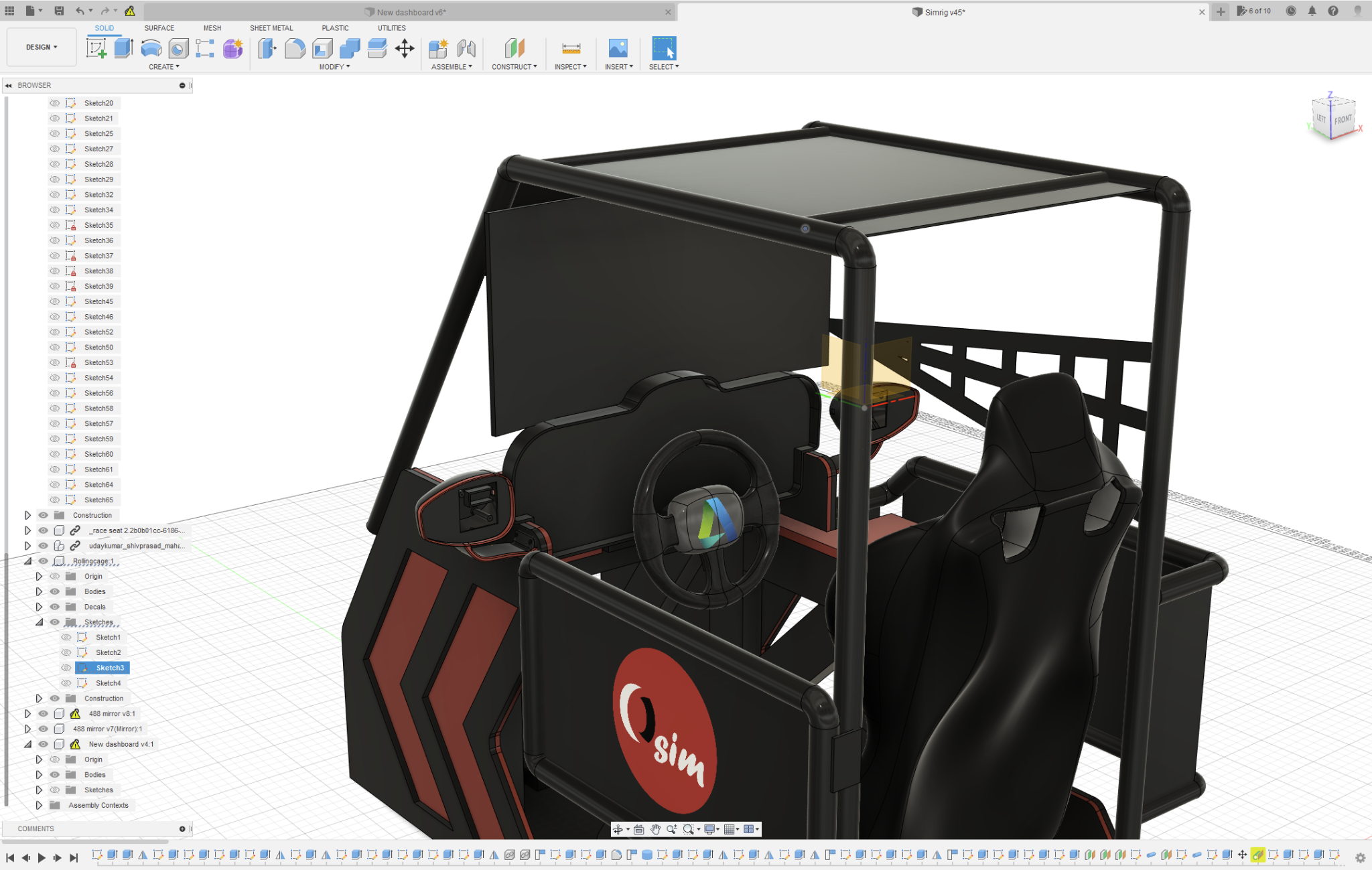

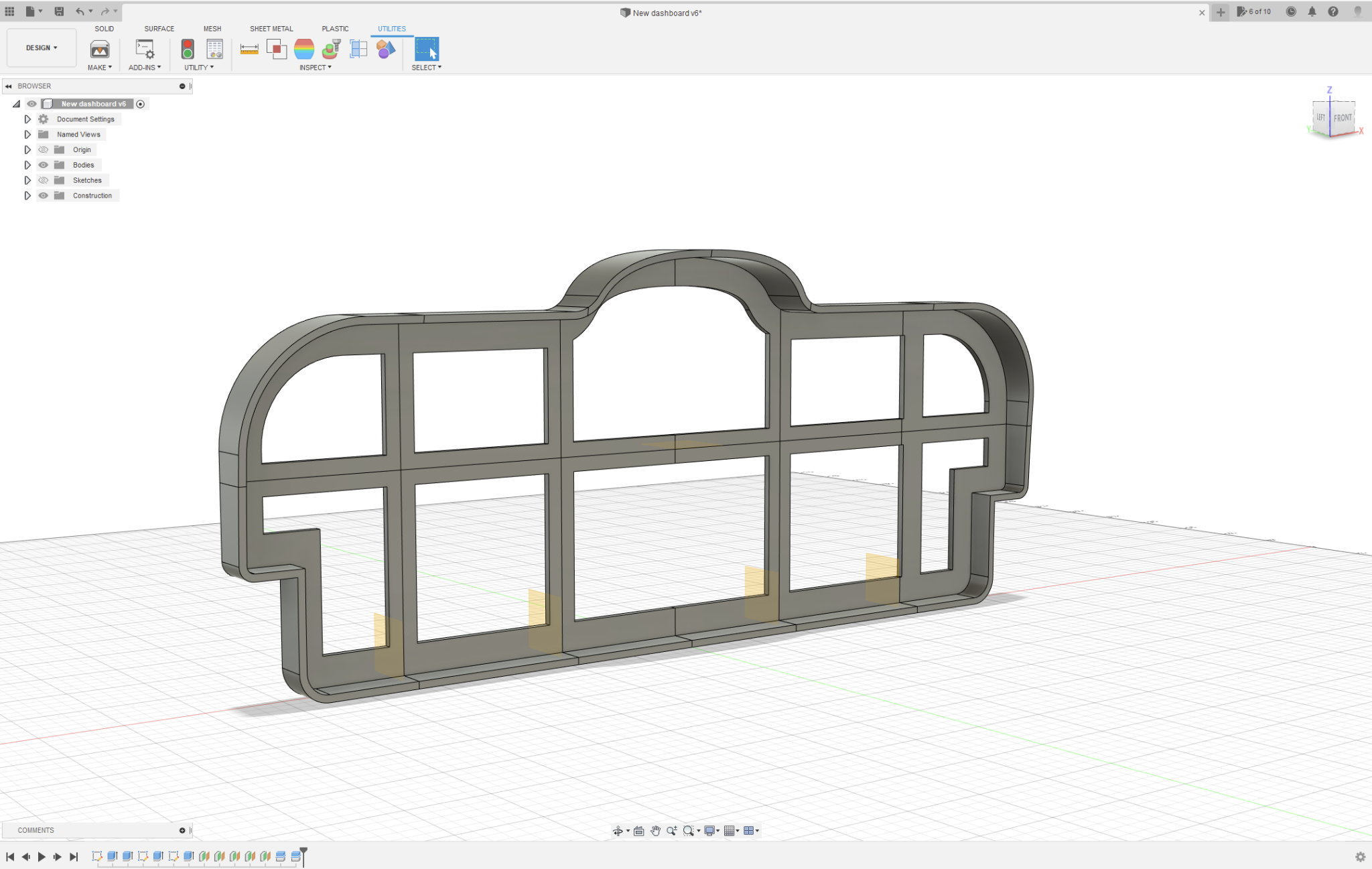

Jeff78s Posté(e) Décembre 11, 2022 Auteur Posté(e) Décembre 11, 2022 Bonsoir à tous ! Prochaine étape du projet, je refais la planche de bord en plus grand pour y accueillir plus de boutons et deux écrans LCD que je me suis commandé. La conception 3D : j'ai découpé la piÚce en morceaux pour pouvoir l'imprimer et je viendrais ajouter un panneau dessus avec un joli covering carbon : La piÚce en situation : Je débute l'impression ce soir ! A bientÎt pour une mise à jour. A+  2

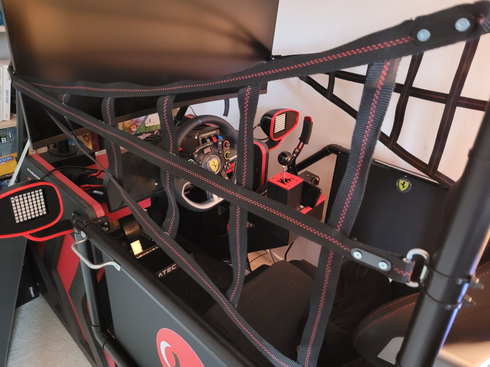

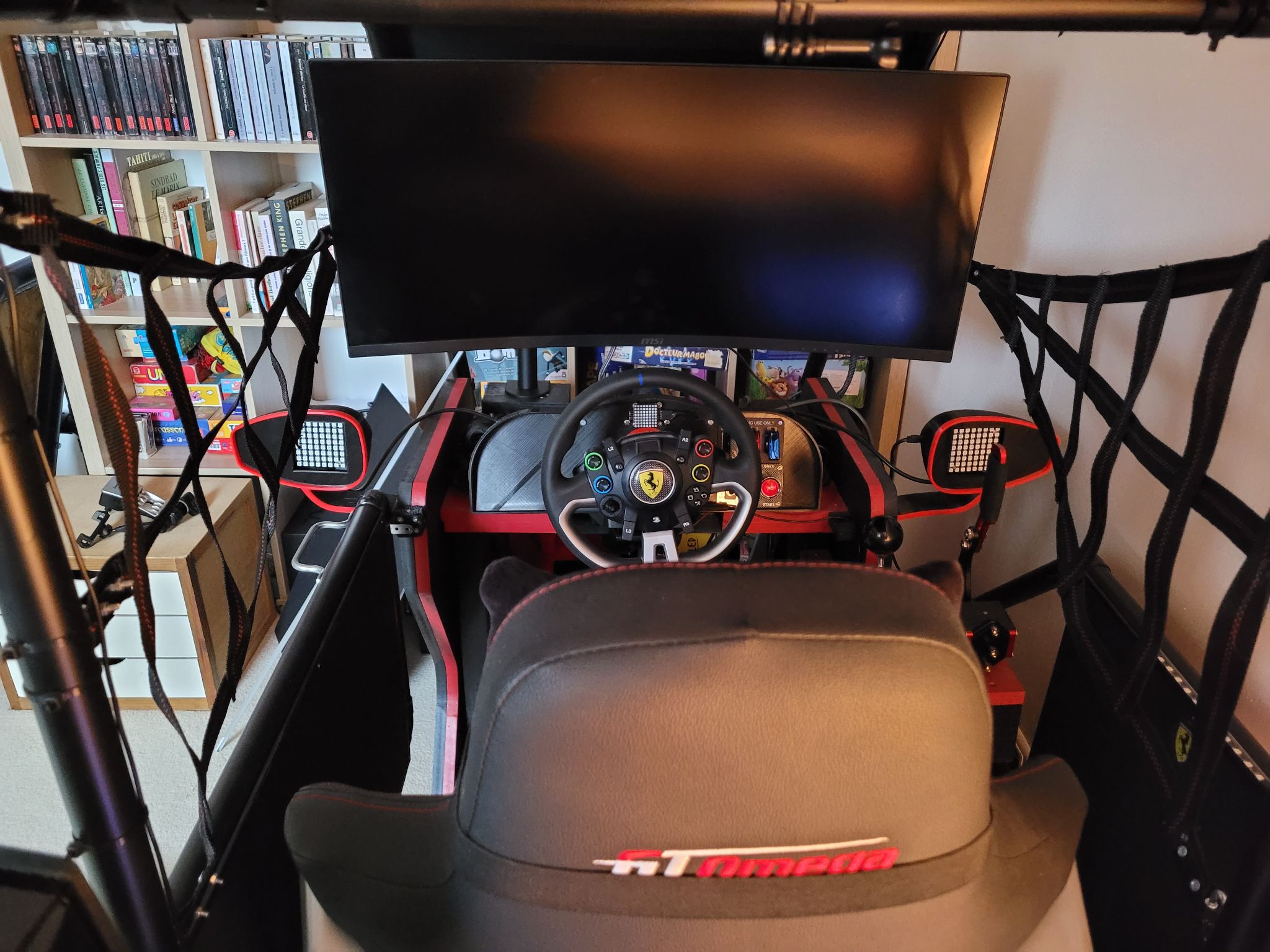

divers PostĂ©(e) DĂ©cembre 12, 2022 PostĂ©(e) DĂ©cembre 12, 2022 Ne serait-il pas intĂ©ressant de rĂ©duire fortement l'espace intĂ©rieur de ton simulateur afin de ce rapprocher des vraies conditions de pilotage (que je trouve assez oppressantes). Â
Jeff78s Posté(e) Décembre 12, 2022 Auteur Posté(e) Décembre 12, 2022 il y a 52 minutes, divers a dit : Ne serait-il pas intéressant de réduire fortement l'espace intérieur de ton simulateur afin de ce rapprocher des vraies conditions de pilotage (que je trouve assez oppressantes).  Hello, avec les deux filets de mis, je suis déjà pas mal enclavé au point que souvent je ne mets pas celui de droite. Je pourrais améliorer avec un vrai baquet mais pour l'instant ce siÚge est un bon compromis confort/empatement. a+ 5 1
