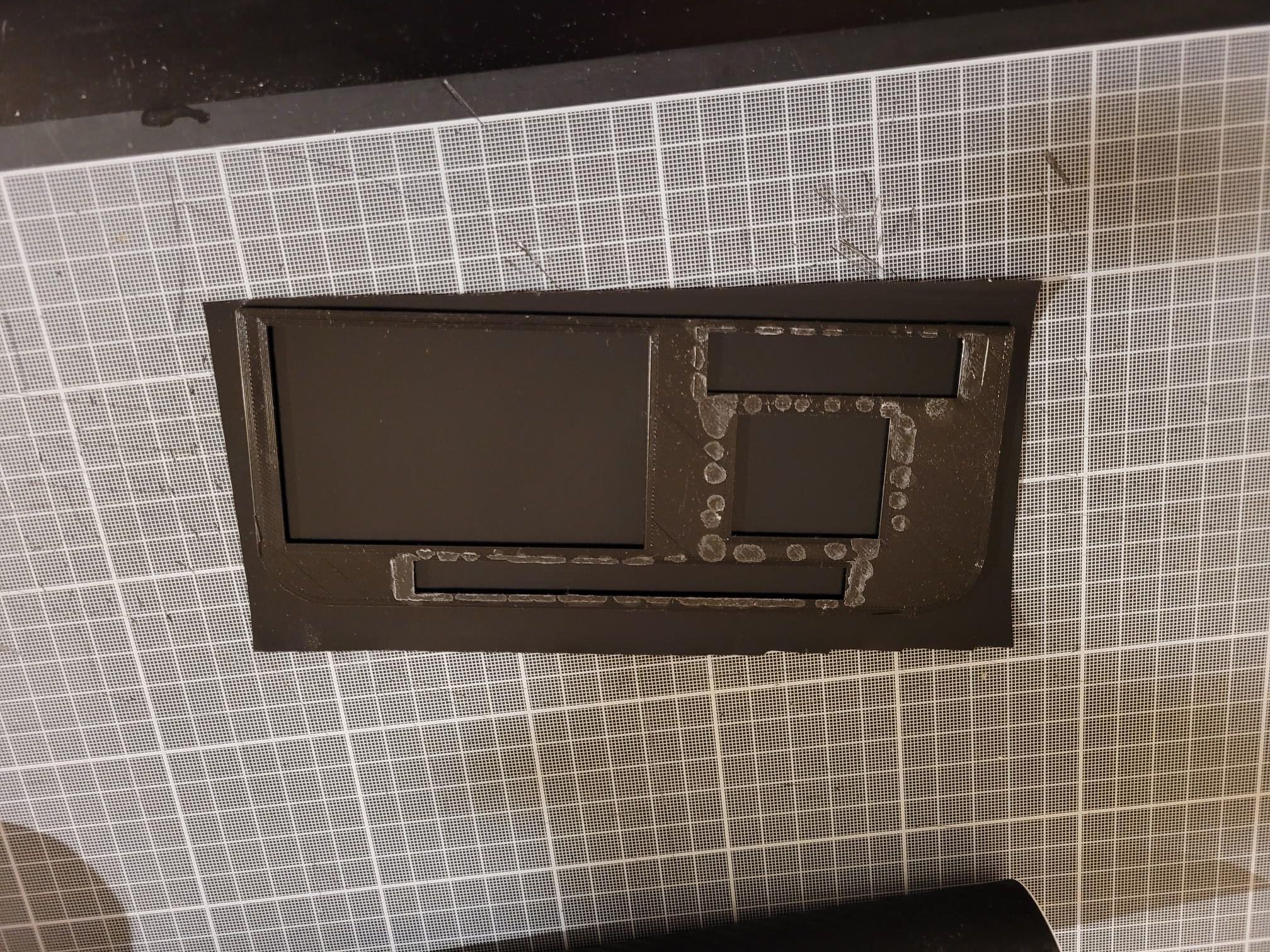

Savate Posté(e) Décembre 13, 2022 Posté(e) Décembre 13, 2022 Le 13/12/2022 at 10:00, Jeff78s a dit : ça fait un moment que je cherche et ça m'agace Dérouler si tu as de vieilles radiographies ... ça marche pas mal, sinon des feuilles de mylar fumé (genre couvertures pour les machines à relier)
Jeff78s Posté(e) Décembre 13, 2022 Auteur Posté(e) Décembre 13, 2022 (modifié) Le 13/12/2022 at 10:32, Savate a dit : Le 13/12/2022 at 10:00, Jeff78s a dit : m'agace Dérouler si tu as de vieilles radiographies ... ça marche pas mal, sinon des feuilles de mylar fumé (genre couvertures pour les machines à relier) Dérouler Merci Savate. Je n'ai pas de radiographie malheureusement. Suite à ton message ça m'a fait penser que j'avais des négatifs par contre mais la couleur est marron et la superficie ridicule du coup. Je vais essayer de regarder côté feuille de mylar. Le problème des reliures ou pochette quand tu les prends noir elles sont totalement opaque. Modifié (le) Décembre 13, 2022 par Jeff78s
Savate Posté(e) Décembre 13, 2022 Posté(e) Décembre 13, 2022 Le 13/12/2022 at 12:12, Jeff78s a dit : Le problème des reliures ou pochette quand tu les prends noir elles sont totalement opaque. Dérouler plutôt un truc comme ça : COUVERTURE RELIURE A4 PRESTIGE FUME (asdetrefle.pf)
Jeff78s Posté(e) Décembre 13, 2022 Auteur Posté(e) Décembre 13, 2022 Le 13/12/2022 at 12:16, Savate a dit : plutôt un truc comme ça : COUVERTURE RELIURE A4 PRESTIGE FUME (asdetrefle.pf) Dérouler Oui voilà mais du coup plutôt plus foncé (ou alors je superpose...)
Savate Posté(e) Décembre 13, 2022 Posté(e) Décembre 13, 2022 Le 13/12/2022 at 12:20, Jeff78s a dit : Oui voilà mais du coup plutôt plus foncé (ou alors je superpose...) Dérouler peut-être ça alors : Essort Film Miroir pour Fenêtre - Film Électrostatique Vitre Anti UV Auto Adhésif Film Solaire Fenêtre Anti Chaleur pour Bureau à Domicile 60 x 400 cm(Noir) : Amazon.fr: Cuisine et Maison 1
Jeff78s Posté(e) Décembre 13, 2022 Auteur Posté(e) Décembre 13, 2022 Oui en effet c'est une de mes options avec le film sans tin.. je crois que c'est ce que je vais faire. Je vous tiens au courant. Merci ! A+
macandnews Posté(e) Décembre 13, 2022 Posté(e) Décembre 13, 2022 Tu peux regarder également les films pour teinter les vitres des voitures. Il y a différentes couleurs et taux d'opacité. A+++ 1
jcjames_13009 Posté(e) Décembre 13, 2022 Posté(e) Décembre 13, 2022 Le 13/12/2022 at 12:12, Jeff78s a dit : Je n'ai pas de radiographie Dérouler Salut Il t'en faut qu'elle surface environ. Je dois bien en avoir dans un coin que je peux couper et mettre dans une enveloppe @+ JC
Jeff78s Posté(e) Décembre 13, 2022 Auteur Posté(e) Décembre 13, 2022 Le 13/12/2022 at 20:37, jcjames_13009 a dit : Salut Il t'en faut qu'elle surface environ. Je dois bien en avoir dans un coin que je peux couper et mettre dans une enveloppe @+ JC Dérouler C'est super sympa de ta part ! Je vais demander au voisinage quand même avant de t'embêter ! A+ Jeff 1

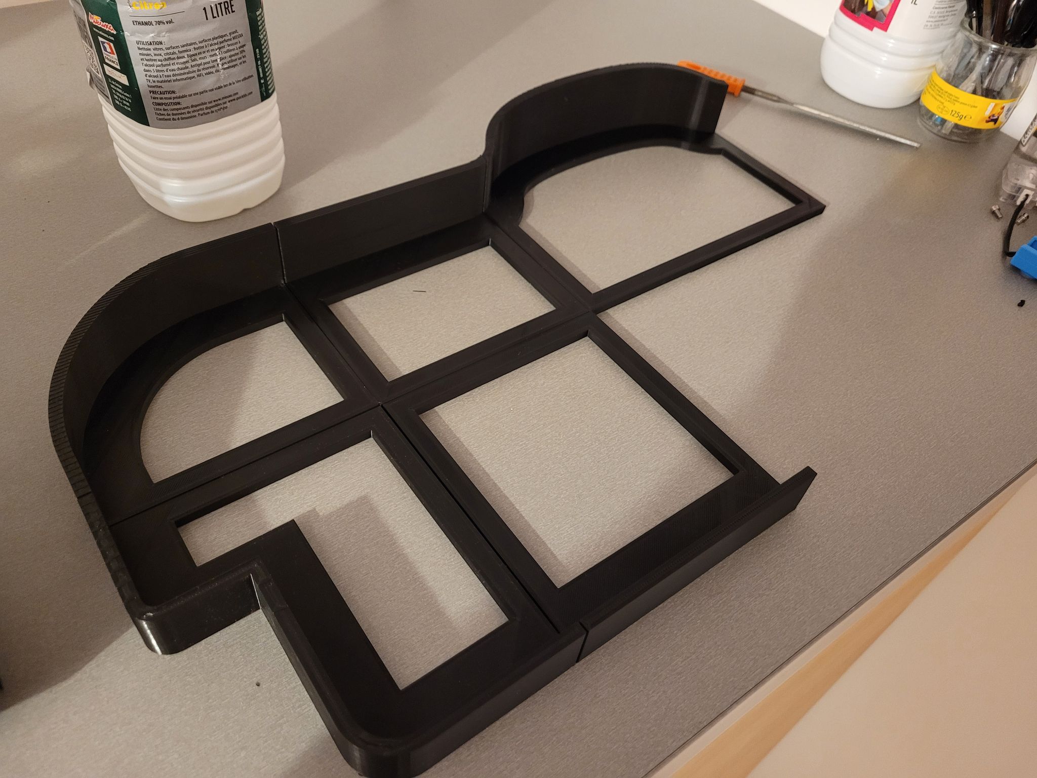

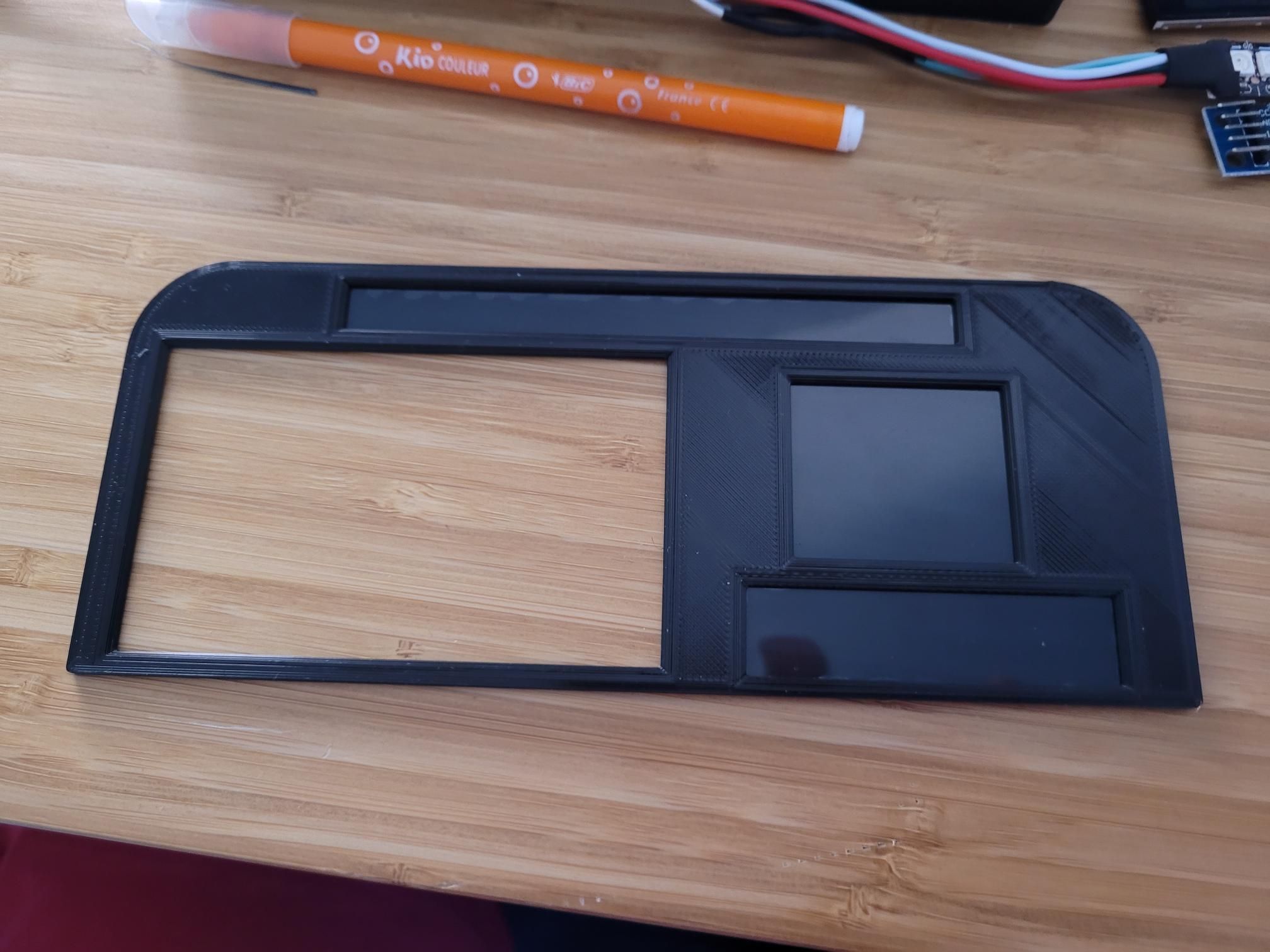

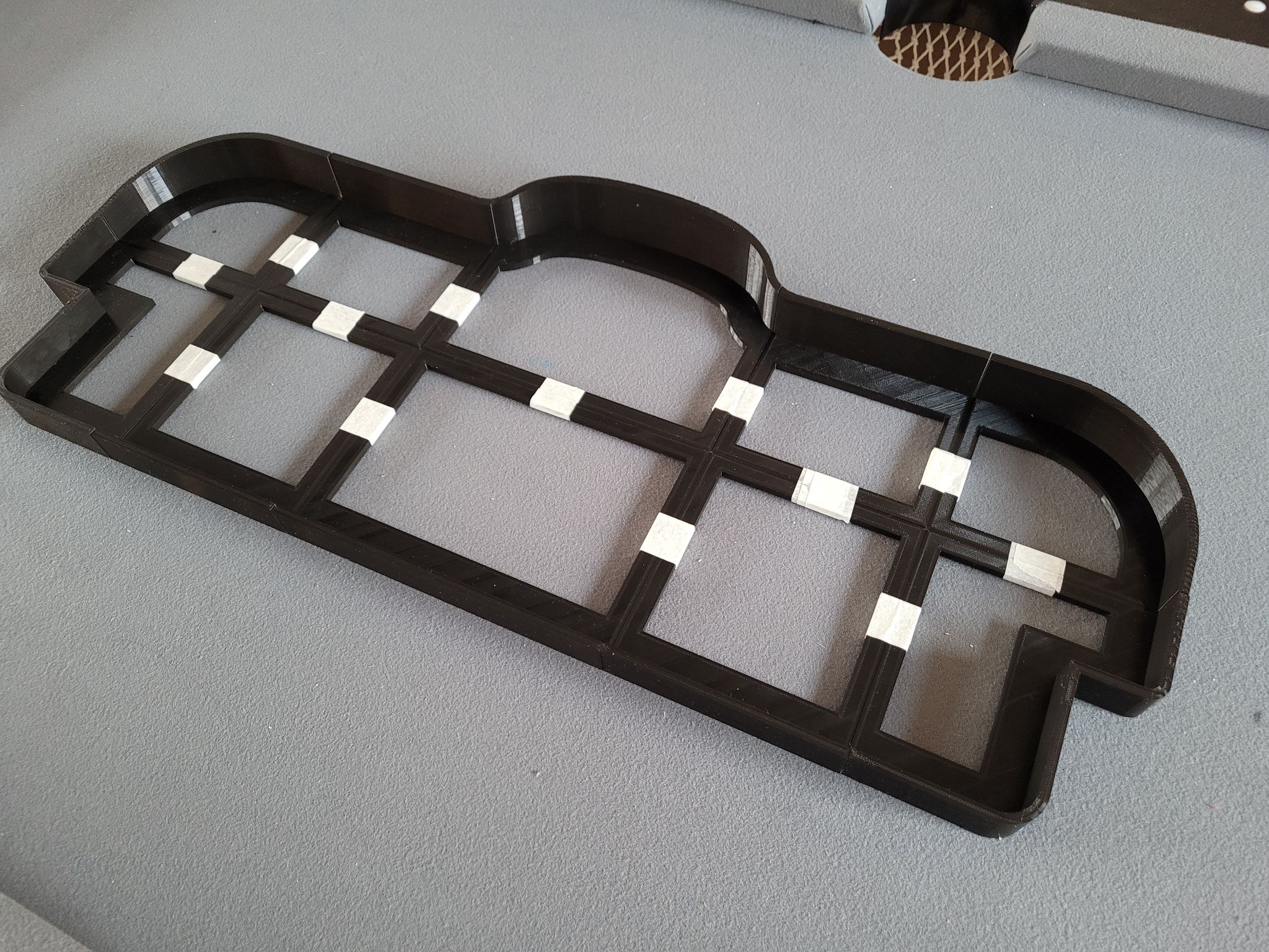

Jeff78s Posté(e) Décembre 14, 2022 Auteur Posté(e) Décembre 14, 2022 L'impression du tableau de bord avance.... 3

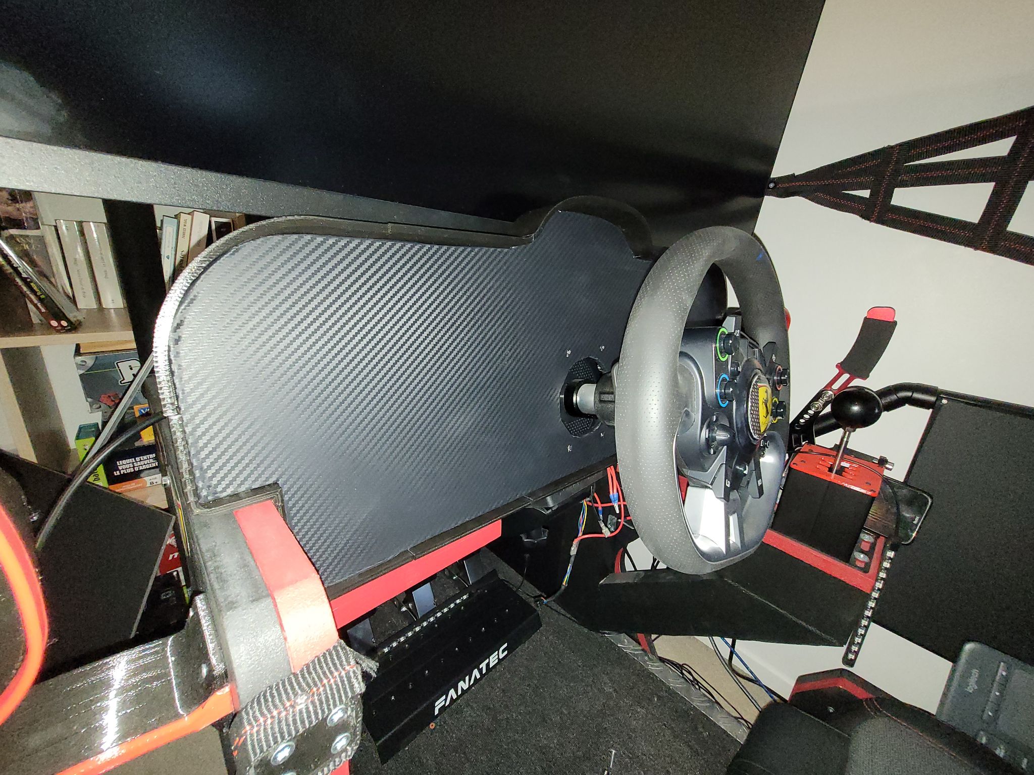

Jeff78s Posté(e) Décembre 17, 2022 Auteur Posté(e) Décembre 17, 2022 (modifié) Ça avance, l'impression du cadre est enfin terminée et je suis pile poil aux bonnes dimensions. Photos d'un essai rapide sur l'ancien tableau de bord qu'il a cocation à remplacer : Modifié (le) Décembre 17, 2022 par Jeff78s 7

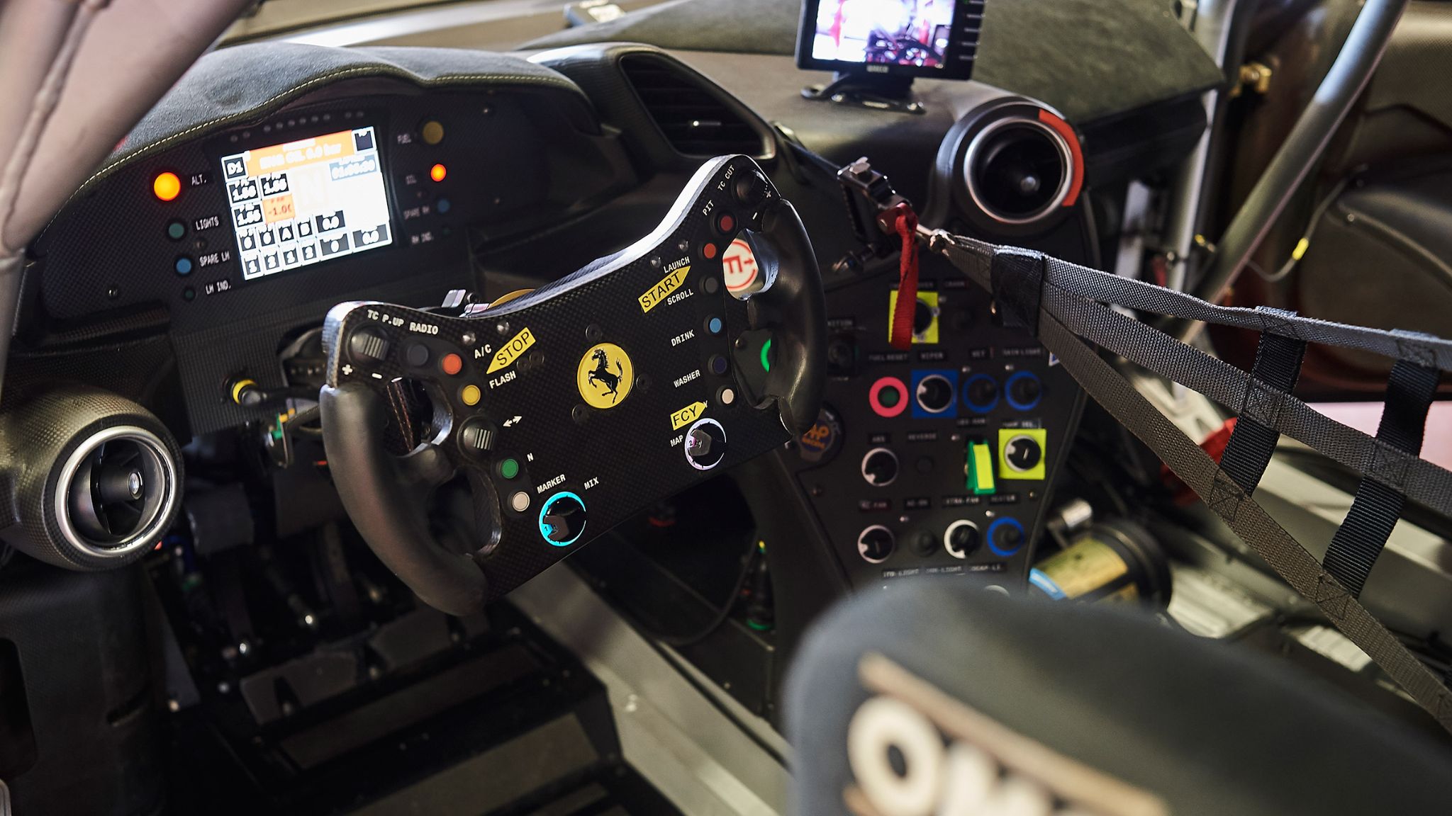

methylene67 Posté(e) Décembre 17, 2022 Posté(e) Décembre 17, 2022 (modifié) Le 17/12/2022 at 15:54, divers a dit : C'est un super boulot. Le problème quand tu auras fini, tu vas t'ennuyer. Il faut que tu commences à phosphorer sur un poste de pilotage de Rafale avec des inclinaisons en X et Y. Dérouler D’ailleurs ça commence a se transformer en cockpit d’avion la quand tu vois le tableau de bord, même dans les F1 ils ont juste le volant avec toute l’électronique embarquée. Modifié (le) Décembre 17, 2022 par methylene67
Jeff78s Posté(e) Décembre 17, 2022 Auteur Posté(e) Décembre 17, 2022 Le 17/12/2022 at 16:03, methylene67 a dit : D’ailleurs ça commence a se transformer en cockpit d’avion la quand tu vois le tableau de bord, même dans les F1 ils ont juste le volant avec toute l’électronique embarquée. Dérouler C'est vrai qu'à contrario d'une f1, un un cockpit de gt3 peut resembler à celui d'un avion...

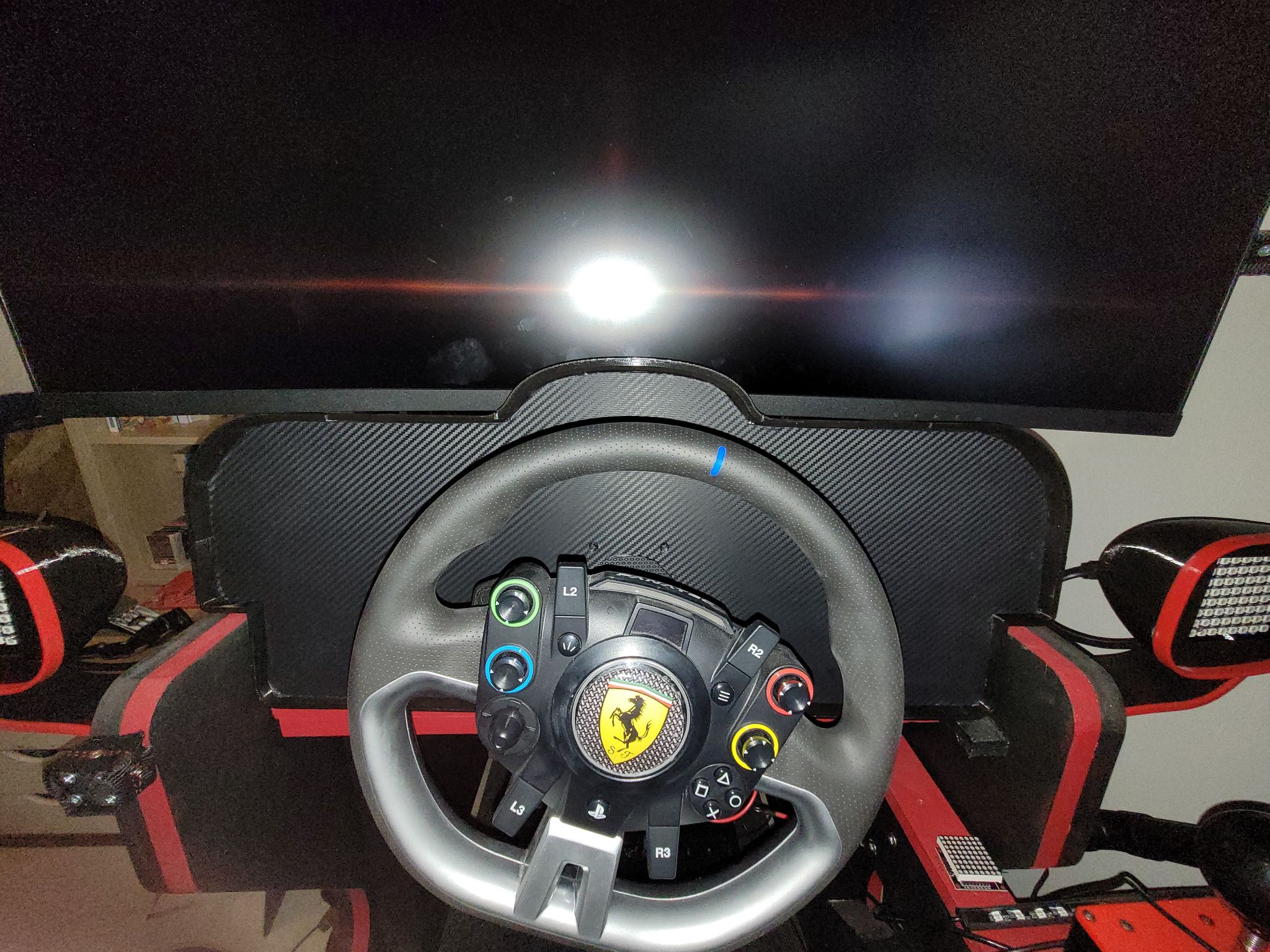

Jeff78s Posté(e) Décembre 17, 2022 Auteur Posté(e) Décembre 17, 2022 (modifié) Voici avec le fond + covering vinyle type carbon. A+ pour l'electronique Modifié (le) Décembre 17, 2022 par Jeff78s 3 1

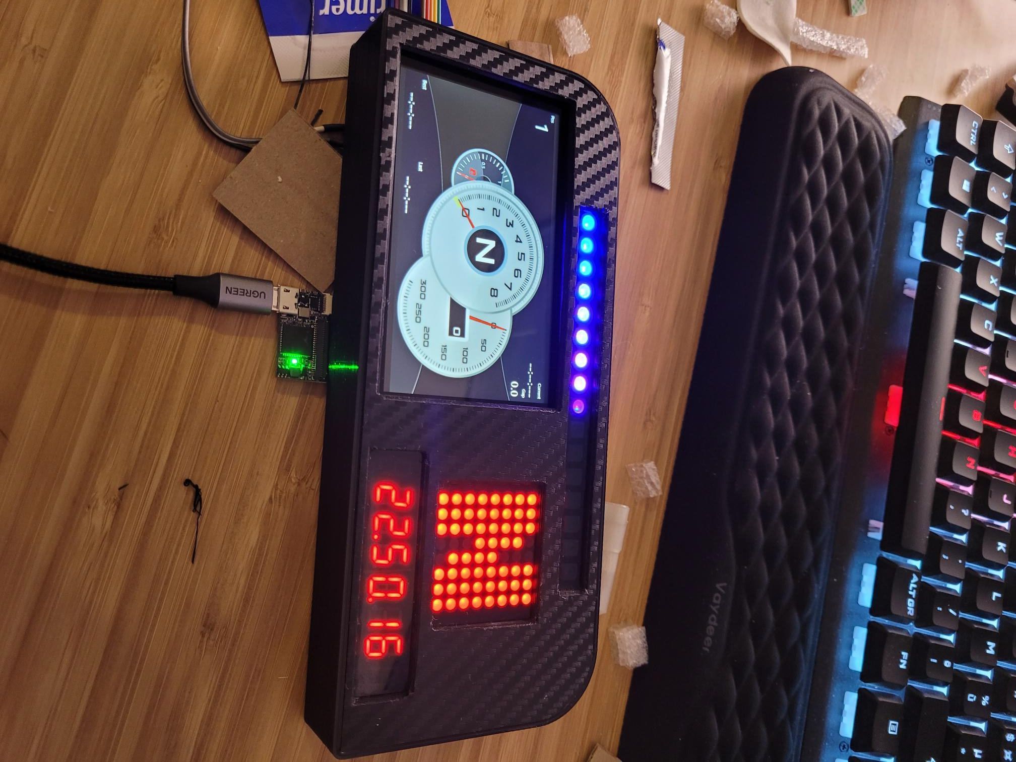

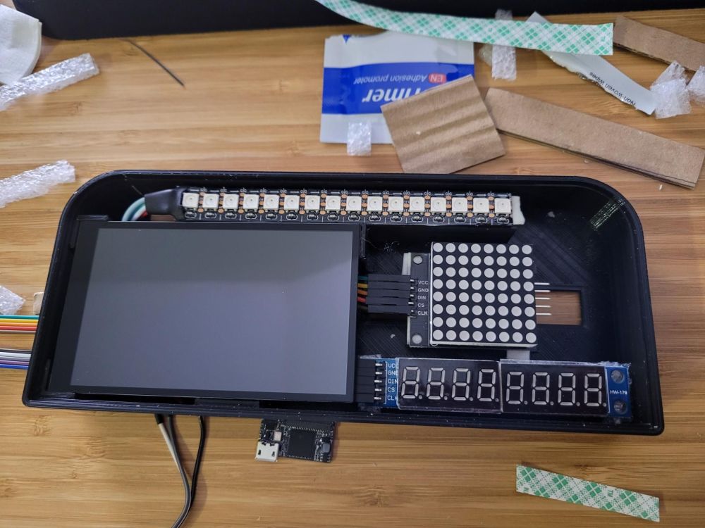

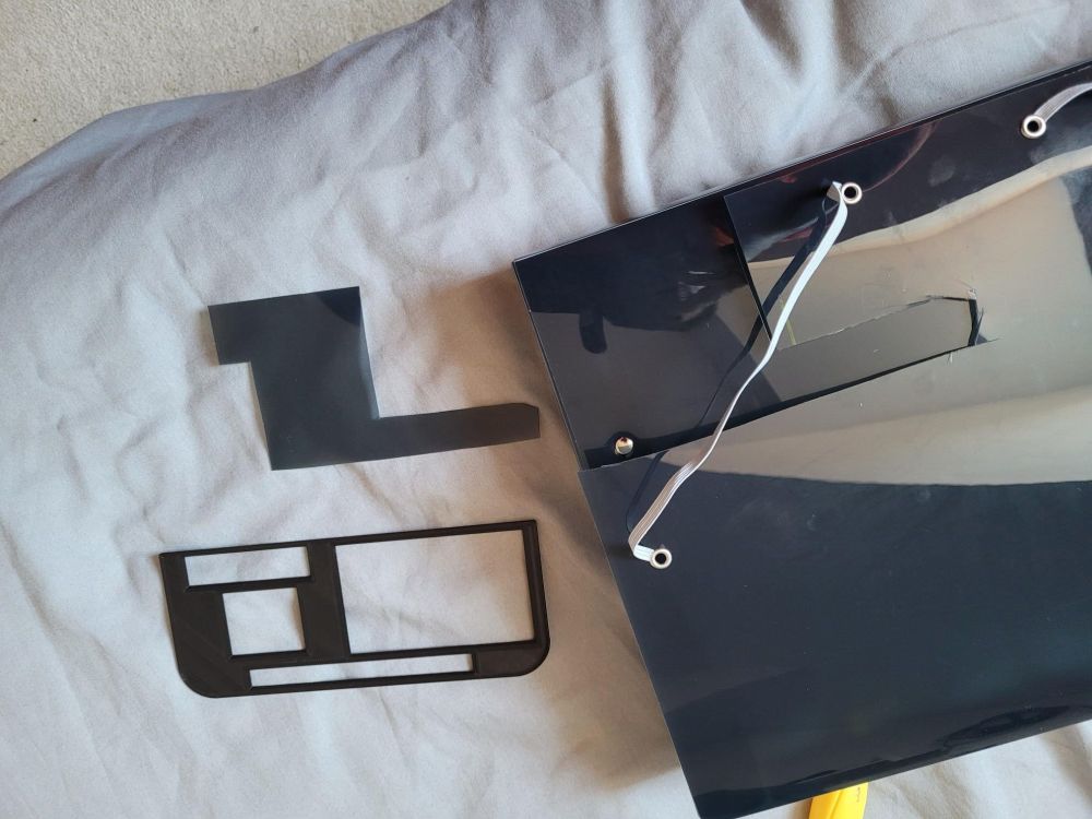

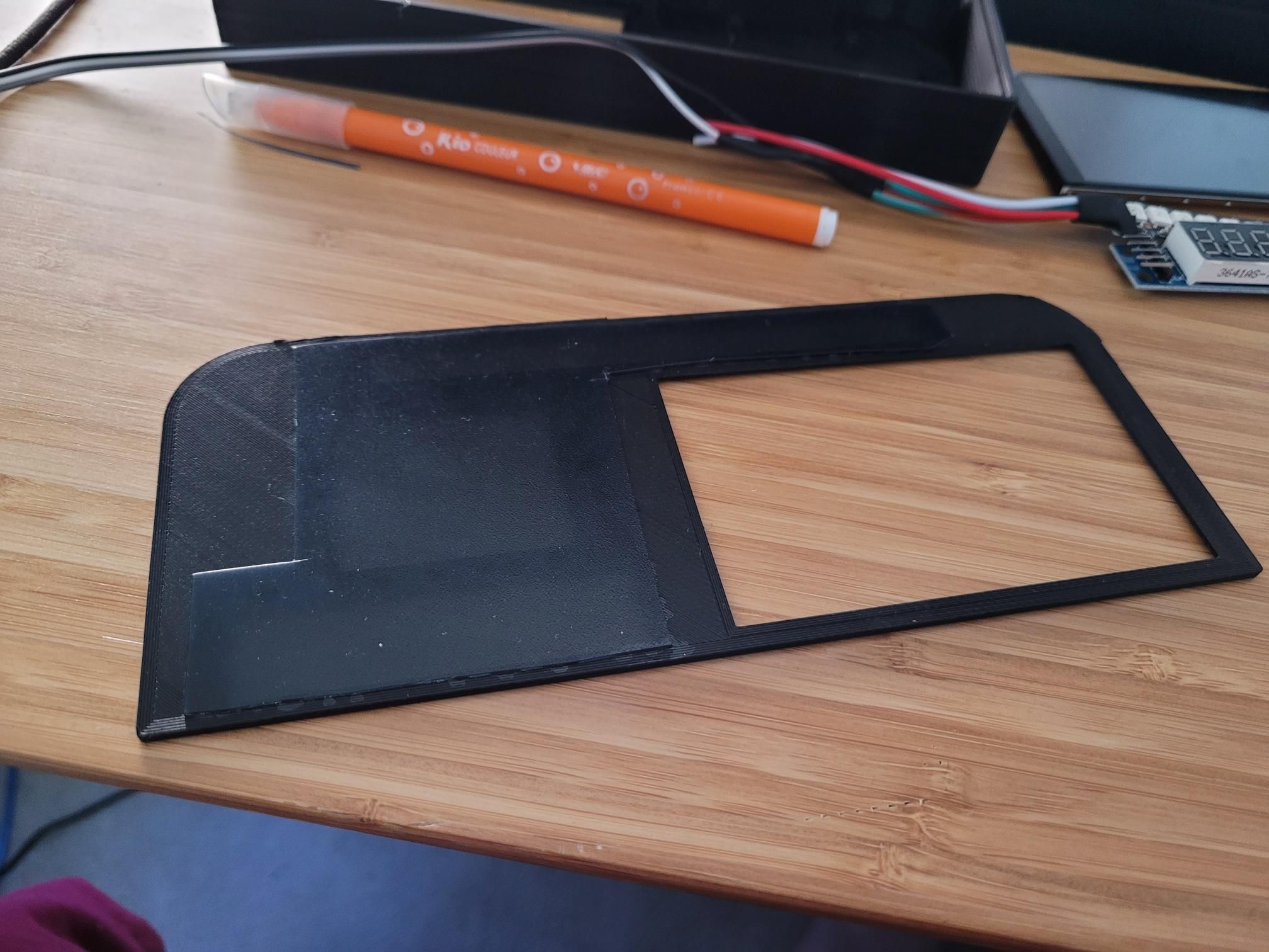

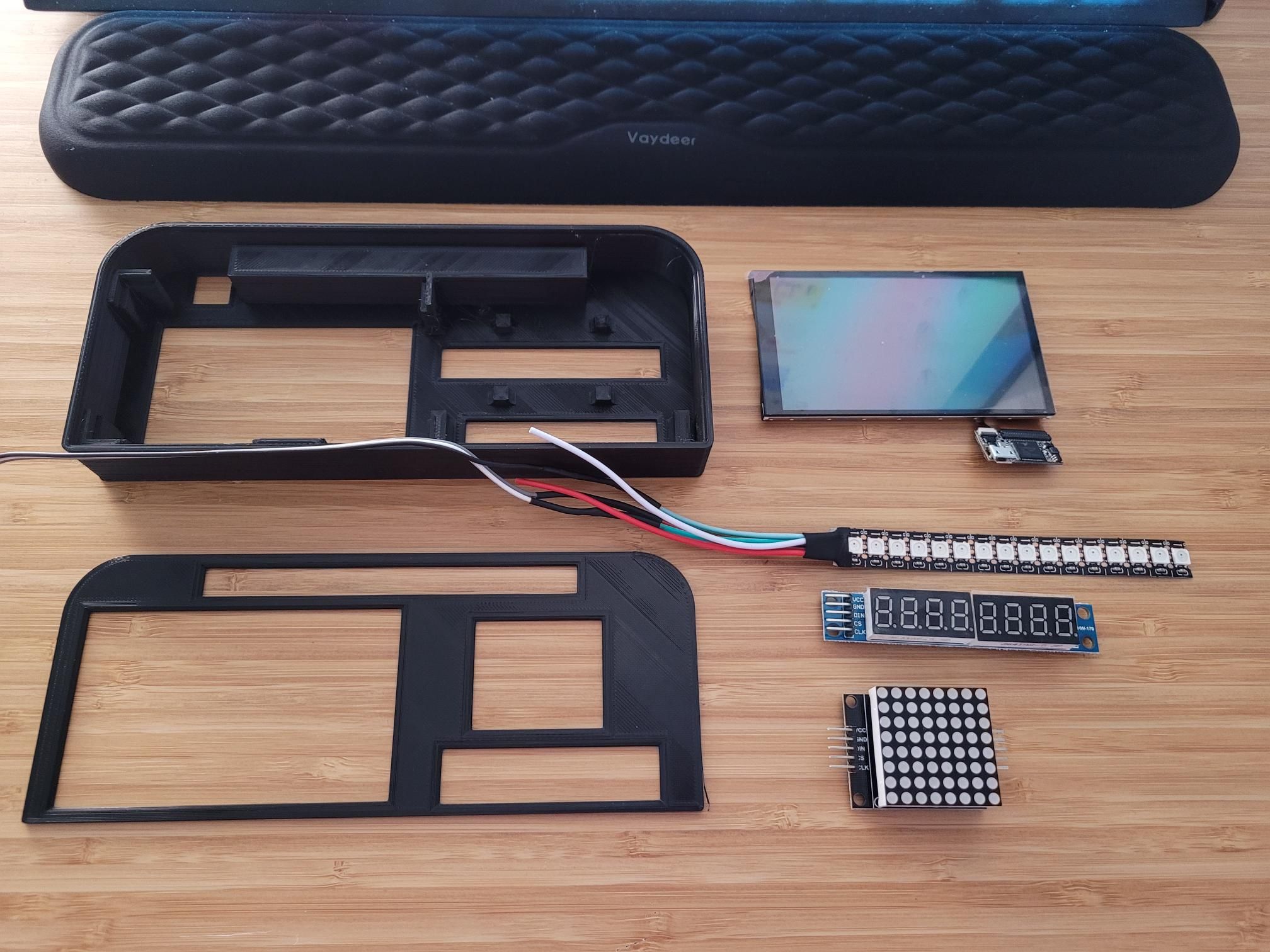

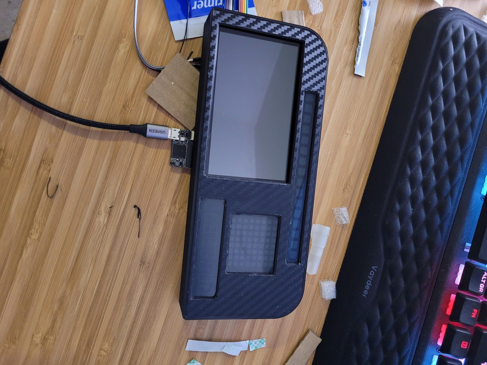

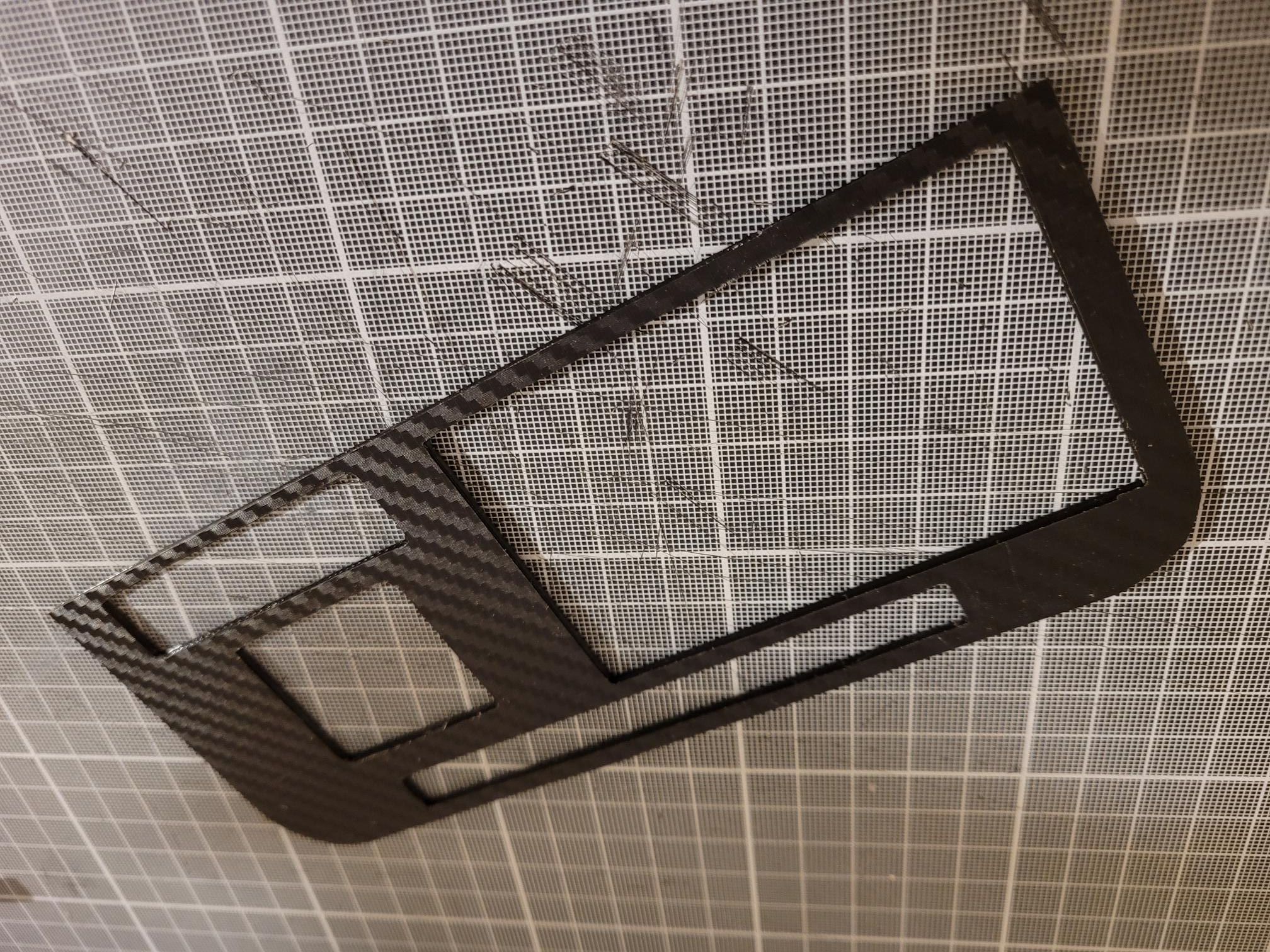

Jeff78s Posté(e) Décembre 27, 2022 Auteur Posté(e) Décembre 27, 2022 Je viens de réaliser un dashboard pour le simu. Il sera en position centrale sur le tableau de bord pour l'affichage des vitesses et autres infos essentielles que je peux régler par logiciel. Il m'a fallu plusieurs prototypes et pas mal de galères avec l'électronique (arduino), mais je suis satisfait du résultat. Demain je le monte sur le simu et je fais un petit essai (en vidéo bien-sûr). Le boitier conçu par bibi et imprimé + les composants : Ma pochette miracle pour créer un masque devant les composants lumineux : Collage du masque : Le résultat à l'endroit : J'applique le covering carbon vinyle: à l'endroit et après découpage au cutter : Positionnement de l’électronique : Je referme le boitier et je branche : ça marche !! A+ Jeff 7 1

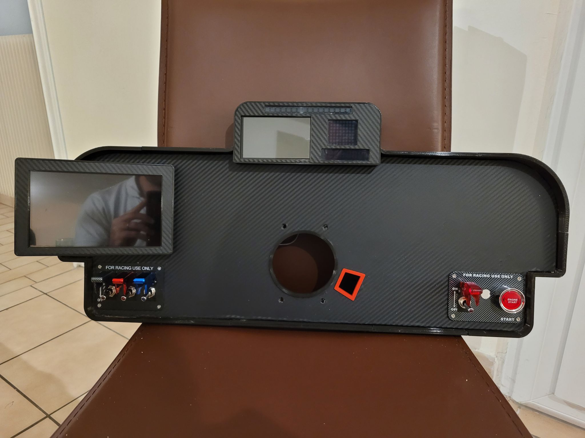

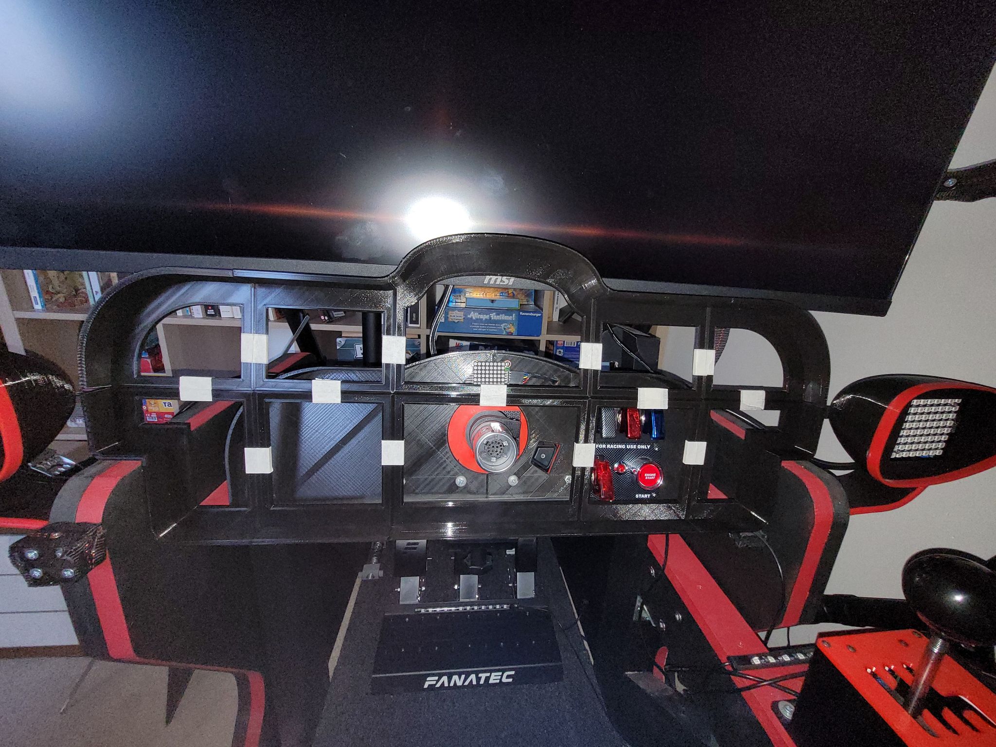

Jeff78s Posté(e) Décembre 29, 2022 Auteur Posté(e) Décembre 29, 2022 Hello, J'ai monté le dashboard sur le tableau de bord et ajouté le deuxième écran, plus grand, avec un support incliné à 20° pour améliorer la visi. Les boutons sont remontés maintenant il me reste à rebrancher le tout ! A+
Ironblue Posté(e) Décembre 29, 2022 Posté(e) Décembre 29, 2022 Du moment que ça ne fini pas comme ça : 1
Jeff78s Posté(e) Décembre 29, 2022 Auteur Posté(e) Décembre 29, 2022 @Ironblue En revanche à ça je ne dis pas non : un jour elle sera mienne
mikebzh44 Posté(e) Janvier 2, 2023 Posté(e) Janvier 2, 2023 Très sympa ce dashboard, ça donne des idées Ton écran, il est uniquement alimenté via micro-USB ? Du coup, tu passes par SimHub mais tu peux pas mettre tous les dashboards dessus ? Moi, je passe par un écran HDMI + micro USB pour l'alimentation mais ça fait 2 câbles. Et du coup, ton 2ème gros écran, tu y affiches quoi ? Les relatives ?
Jeff78s Posté(e) Janvier 2, 2023 Auteur Posté(e) Janvier 2, 2023 Salut @mikebzh44, Les deux écrans sont en effet directement branchés et alimentés en micro-usb, le tout reconnu par Simhub. Je peux décider d'afficher tous les dashboards dispos. Comme les écrans sont tactiles je peux naviguer directement en appuyant sur l'écran. Sur le deuxième écran j'affiche le circuit, les relatives, température des pneus, ... Des que j'arrête de me battre mes p****** de boutons qui m'ont fait cramer mon arduino (de ma faute bien sûr je lui ai injecté du 12v, ce qu'elle n'a pas aimé...) je fais une vidéo détaillée que je posterai sur la chaine. En tout cas hier j'ai quand même réussi à le faire tourner un peu et franchement ça s'intègre carrément bien : a+ 2
mikebzh44 Posté(e) Janvier 2, 2023 Posté(e) Janvier 2, 2023 Nickel Tu peux donner les réfs de tes écrans ? Tu tournes sur ACC uniquement ? Moi, je suis sur iRacing et LFM RFactor2
Jeff78s Posté(e) Janvier 2, 2023 Auteur Posté(e) Janvier 2, 2023 Le 02/01/2023 at 10:26, mikebzh44 a dit : Tu peux donner les réfs de tes écrans ? Dérouler https://vocore.io/ J'ai pris le 4" au centre et le 6.8" pour celui de gauche. Je tournes sur AC et ACC et probablement bientôt sur RF2 pour faire de l'endurance en ligne (mais il faut que je m'entraine encore et que j'arrête de bricoler ) a+
