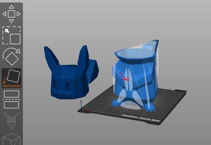

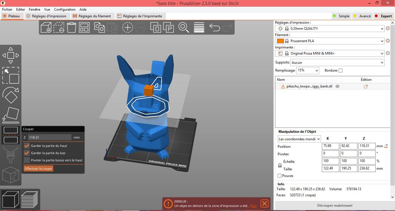

Ma question est plutôt celle-là, un collectif d'artistes souhaite un Pikachu pour collecte mais aussi pour y faire une interprétation en vue d'offrir cela à un hôpital : comment faire pour découper en plusieurs morceaux le STL du pikachu pour imprimer cela en plusieurs grandes parties (200 ou 250%) svp ?
Sur la sidewinder X2, je suis limité à 150%.

Salut, si j'avais à le faire je ferais simplement des découpes en z via PrusaSlicer. Un coup pour le couper en 2 et ensuite recouper ces 2 moitiés encore une fois après les avoir tournées de 90⁰ (les sous parties peuvent être re-exportés en stl individuellement). Éventuellement tu peux ensuite faire des volumes négatifs en forme de cylindres pour faire des chevilles et faciliter le réalignement des pièces au collage. J'espère avoir été clair. Mais je pense que certains vont te fournir ces stl directement 😉.

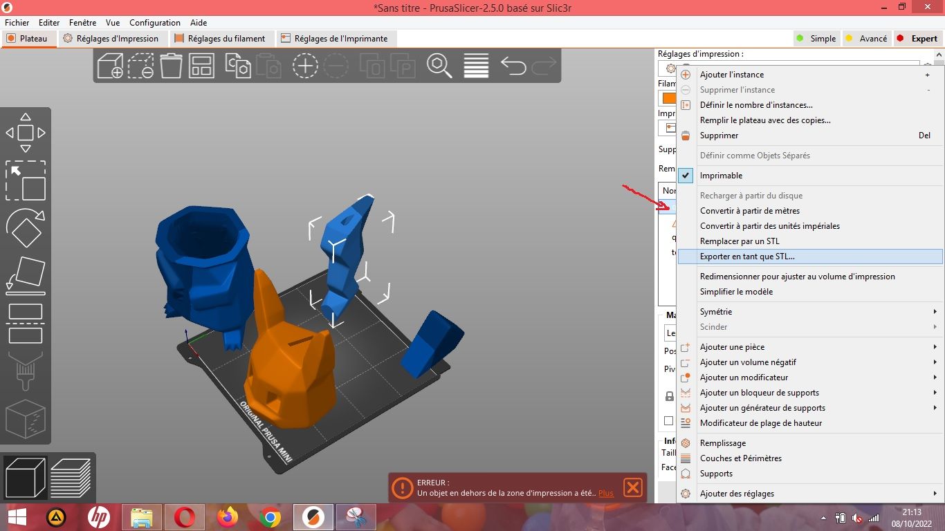

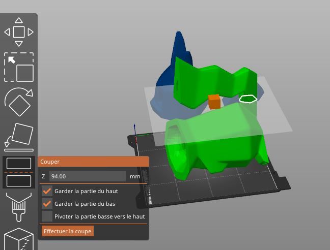

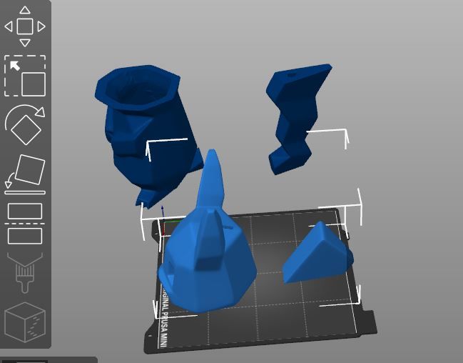

@molusk77, je ne sais pas si tu as essayé, mais voici un petit tuto sous PrusaSlicer.
1- Importer ton STL
2- Effectuer une première coupe (j'ai coupé à la moitié de la hauteur), cela va mettre la tête et la partie haute de la queue à coté du reste :

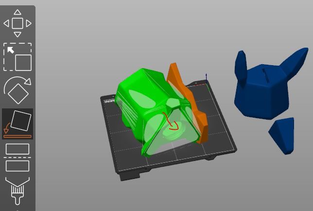

3- Mettre le corps sur le ventre :
4- Couper la queue (PS: ne pas faire attention aux couleurs, mais pour info, en bleu c'est quand c'est trop grand et/ou en dehors du plateau, en vert c'est quand c'est bon en volume pour l'imprimante - ici c'est sur la plateau de ma Prusa Mini +) :
5- Remettre le corps "debout" :
6- Idem pour la queue :

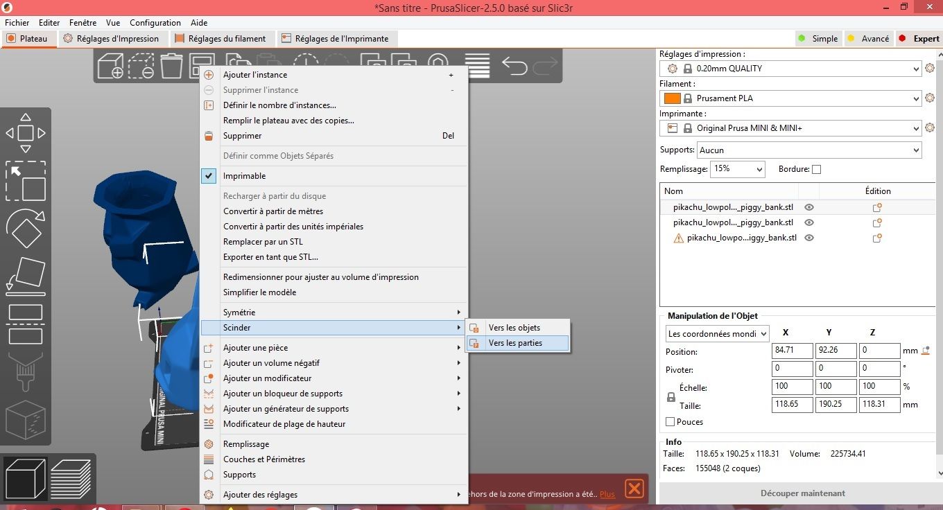

7- Séparer le haut de la queue de la tête (ça aurait aussi fonctionné via l'outil de coupe) => sélectionner l'ensemble tête + haut de la queue puis faire clic droit pour trouver "scinder" > Vers les objets (/!\ pas vers les parties comme pré-sélectionné sur la capture) :
8- Renommer les objets => double clic dans le panneau de droite :
9- Exporter les objets en stl séparément => clic droit sur l'objet => exporter en tant que stl :
10- Slicer avec son slicer préféré
Je t'aurais bien mis les stl mais c'est trop volumineux pour le forum et la politique de (non)remix du modèle ne m'incite pas à les publier sur Printables... Cela dit ça te laissera l'opportunité de tester et au besoin de faire les découpes de façon différente 😉.
En espérant que ça aide.

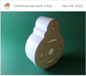

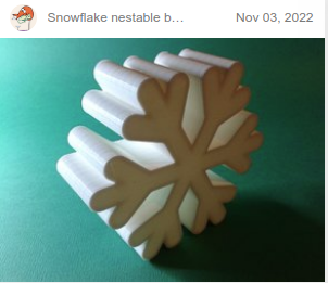

Dernièrement, j'ai publié des modèles de boîtes "simpliste" et, je donne les droits à l'association FAHIM de les utiliser à but commercial. ( M'envoyer un MP si tu veux un truc plus officiel)
Pour le moment sur le thème de noël il y a
image.png.b84ac5a287b1471e849f6235ba125f24.png image.png.9a3b4611b977975cdae609d1d16ddb5b.png image.png.d85ee60014a984be66433df596ca023c.pngimage.png.baa3e7c650541e20cd225f2f0ee623aa.pngimage.png.ed4c514bac3a1e40a8290ce5f76b3715.png
Mais il y a aussi tout le reste des truc sur https://www.thingiverse.com/ppac3d/designs
