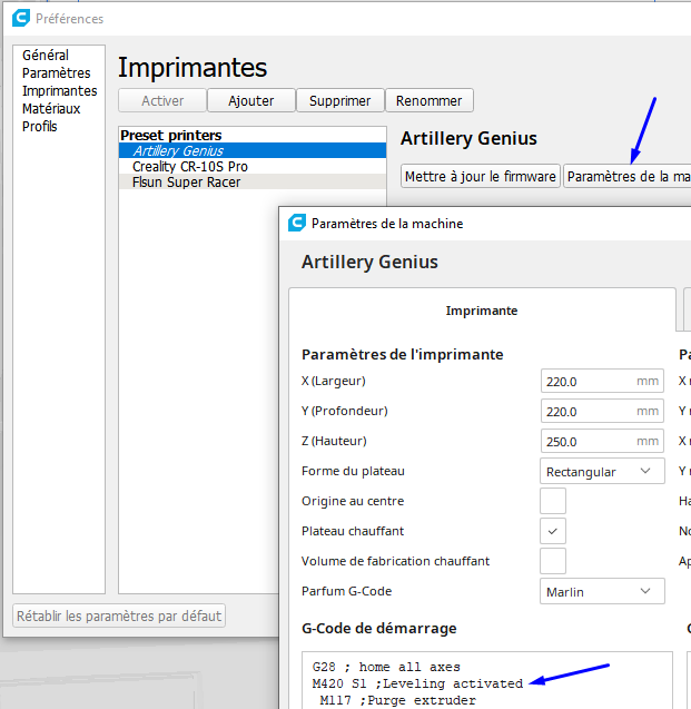

Par contre pour que ce soit pris en compte a l'impression as tu pensé a ajouter la ligne M420 S1 après la ligne G28 dans le Start Gcode ? car je ne sais as sir Digante a activé le Restore Leveling after G28 dans le Marlin. cette option permet d'être sur que le leveling reste actif avant print 😉

Non, je ne savais pas pour la ligne ! Où est-ce que je dois aller changer ça ?

Le ligne c'est dans le Start Gcode qu'il faut l'ajouter apres ou cela depend du slicer 😉 sous Cura c'est a cette endroit par exemple 😉

Ligne rajoutée, merci !

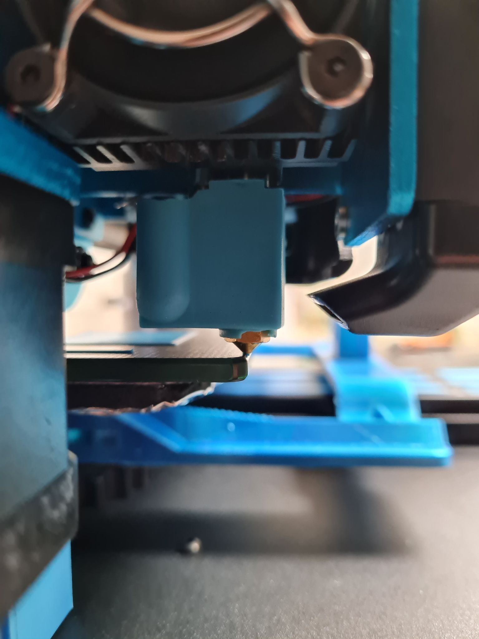

Souvent je clique sur la touche "Home" pour que la buse revienne en (0,0,0) coordonnées (x,y,z). En bas à gauche du plateau en quelque sorte. Là où elle revient avant chaque impression pour je suppose définir le (0,0,0). Et avant, elle était décalée un poil hors du plateau, et en Z elle était un poil un peu plus haute, de telle sorte qu'elle ne touchait pas le plateau du tout en position home. Maintenant, elle le touche. Je sais pas si c'est grave hein, mais c'est juste une observation.
Sur la photo elle est en "Home", et du coup, si elle vient d'imprimer, et que quelques résidus de PLA coulent encore, comme elle est maintenant collée au plateau, elle me fait une boule de PLA qui se solidifie. Quand elle était surélevée d'un millimètre ou deux, le PLA résiduel tombait et faisait une petite crotte en dehors du plateau.
Lien vers le commentaire
Partager sur d’autres sites
@Biologix ok je comprend mieux en faite c'est juste que ton Plateau est trop haut 🤣, baisse ton bed et refaire un réglage manuel du plateau puis le MBL après 😉. C'est a faire a chaque inter sur le tête 😉

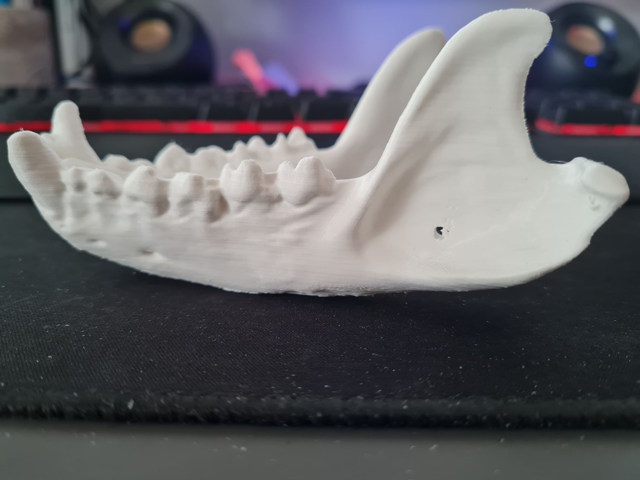

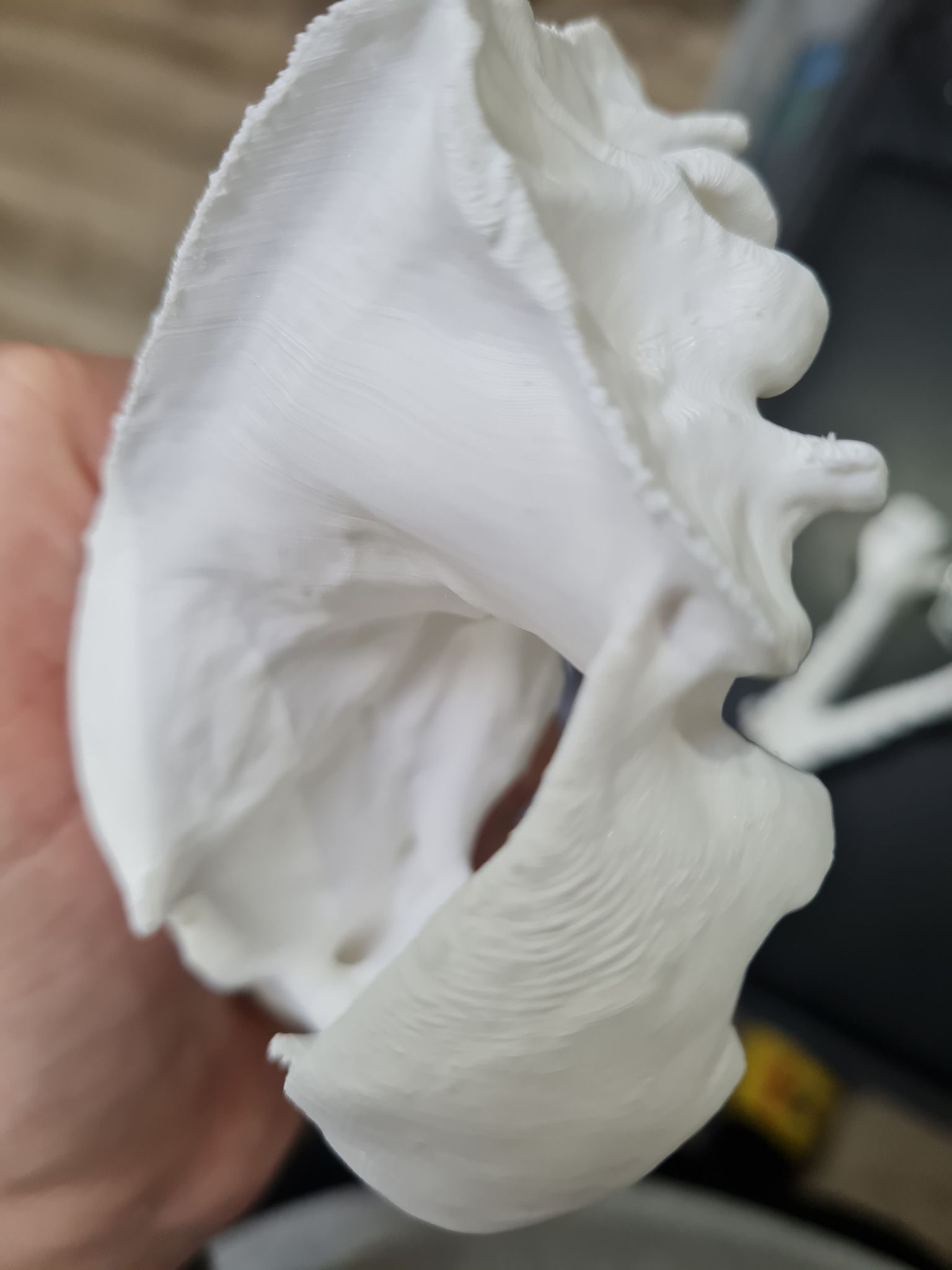

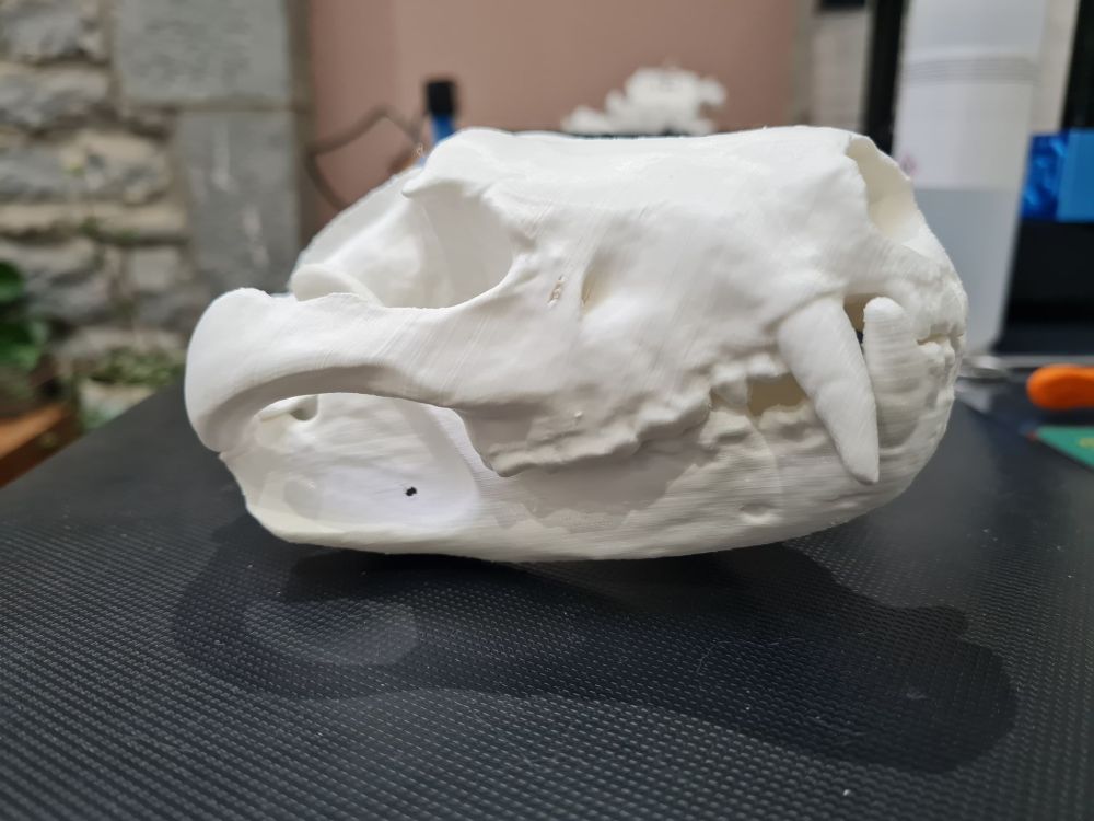

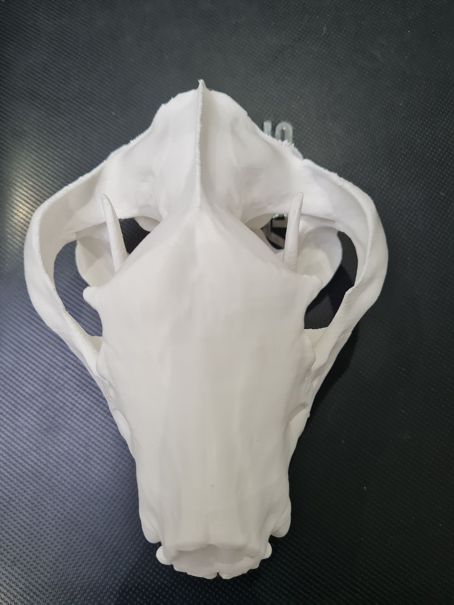

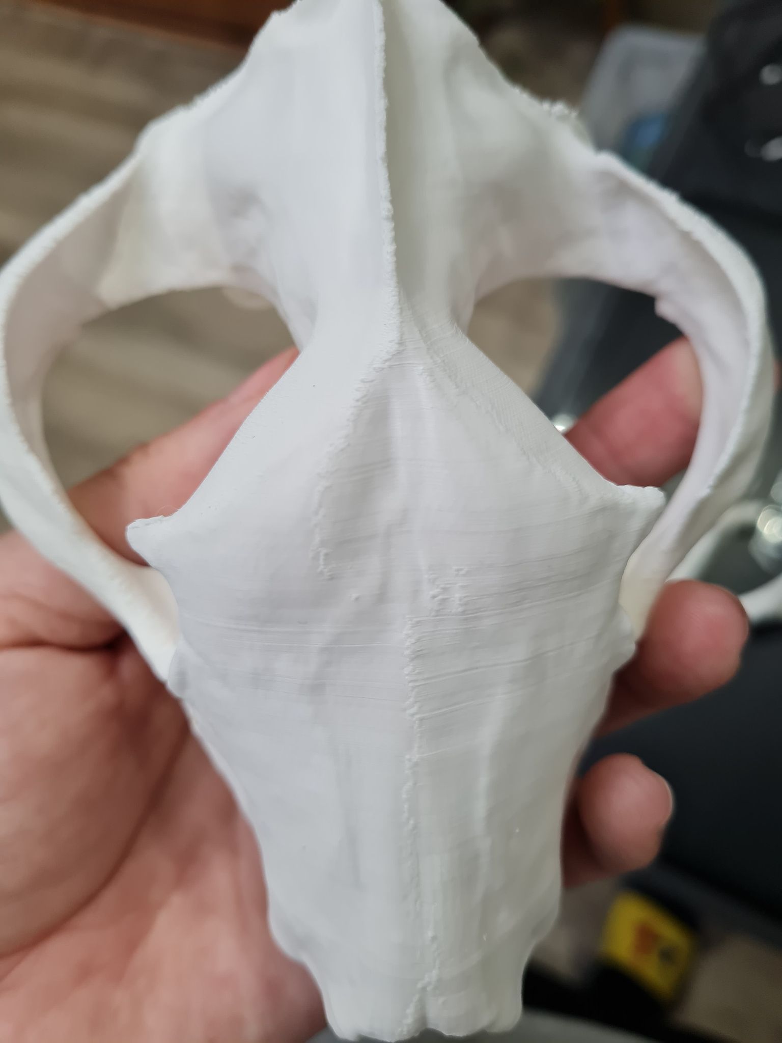

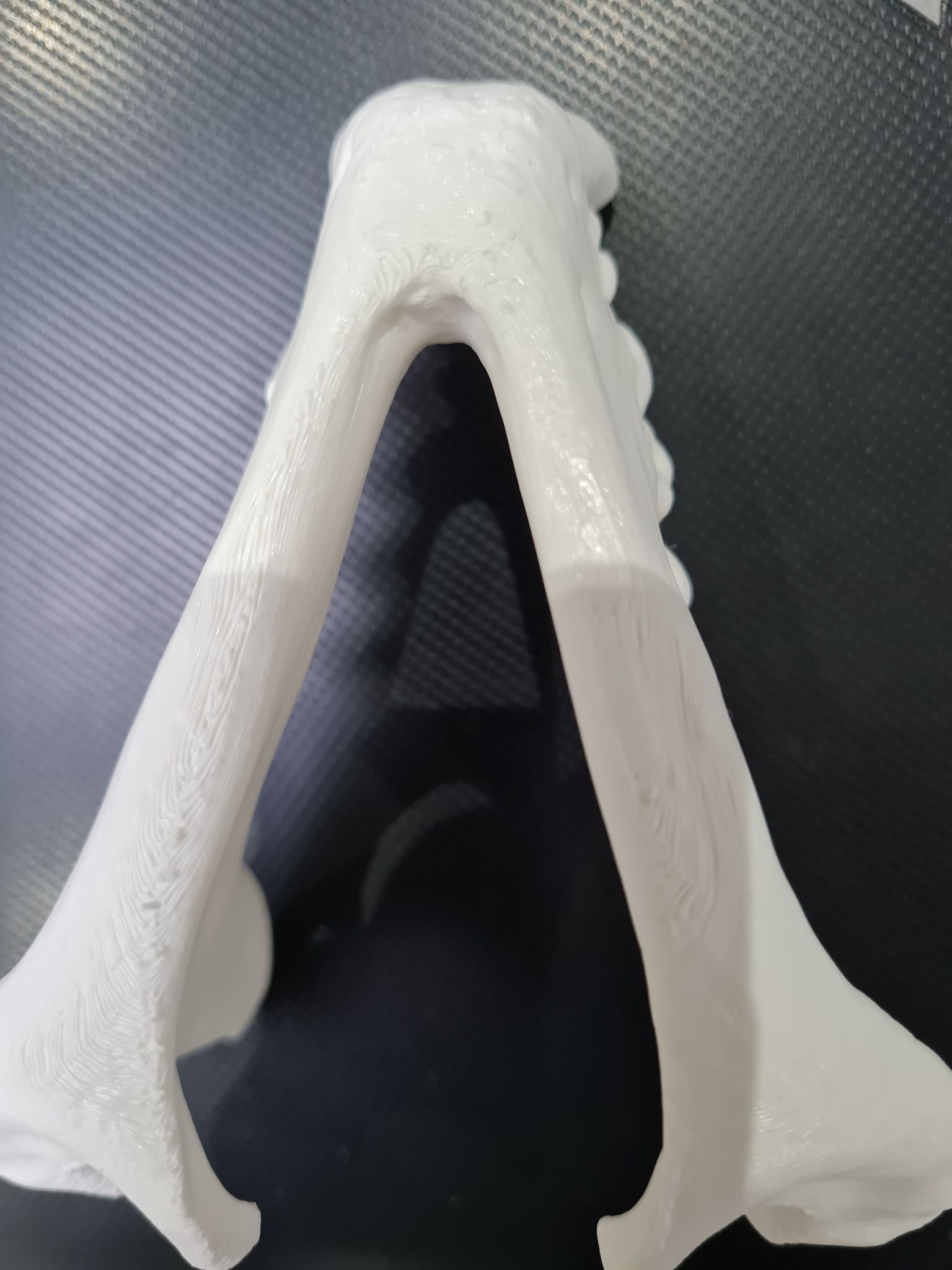

Et voilà la bête !
C'est un diable de Tazmanie. Plutôt content du résultat. Après 15h d'impression, un support entre deux dents n'a jamais réussi à créer une couche qui tenait, ça tombait dans le vide et foutait de la merde sur la buse, j'ai eu peur, mais à part quelques petites boucles de PLA qui se sont collées à gauche à droite, c'est passé !
Prochain essai sera avec les couches adaptatives, et je ferai plus attention aux supports car dans toutes les zones où il y avait du support, c'est vraiment pas lisse. J'avais pourtant augmenté la densité globale des supports, mais utilisé l'option qui permet de graduellement augmenter cette densité au contact de l'impression. Mais j'ai pas l'impression que ça a changé grand chose. Il y a également cette ligne de suture, où chaque couche commence, mais j'ai vu qu'elle était 'obligatoire' et que l'option pour randomiser l'endroit du début d'une couche ne faisait qu'étaler le problème. Imprimer de l'intérieur vers l'extérieur est aussi une solution mais il paraît qu'on perd en qualité globale...
Le plus décevant étant la mandibule qui était posée à l'horizontale sur le plateau, les couches du bas en contact avec le support sont vraiment pas jolie.
J'ai peur qu'en utilisant un papier de verre, même fin, je ne fasse pire que mieux, étant donné que je ne compte pas faire de peinture par la suite.

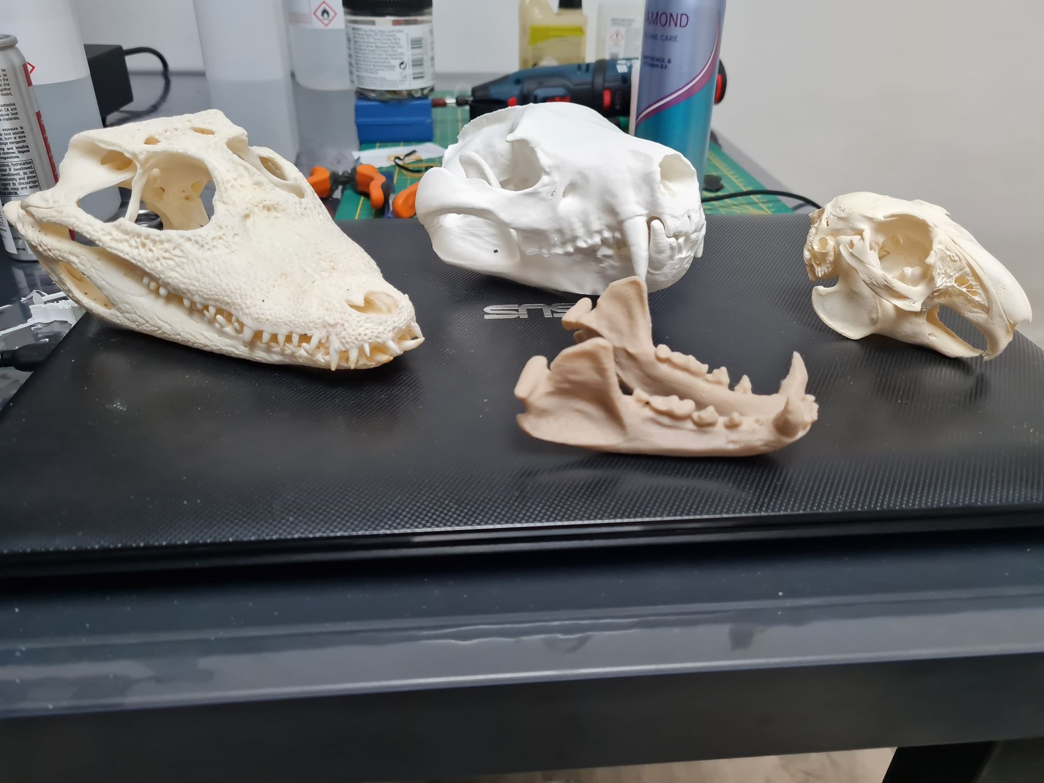

Comparé a du vrai os, c'est un peu trop blanc, mais le filament 'bone' est trop brun, je vais chercher quelque chose d'intermédiaire ! 🙂
Voici quelques photos !

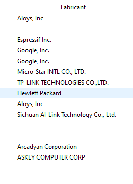

@MrMagounet J'ai un petit problème !
Via Advanced IP Scanner, je me retrouve avec 13 réseaux actifs. Impossible de savoir quel est celui du Raspberry ? En plus c'est bizarre car sous-tension ou pas, j'ai toujours 13 réseaux. J'aurais voulu en avoir 1 en moins pour trouver le Raspberry par élimination mais non...
Une idée du constructeur peut-être ?
il y a 47 minutes, Biologix a dit :
Exemple de 2 de mes Octoprint 😉 image.png.6509e22a24f67fa82aeb598586768b29.png
C'est donc facile a identifier. ici dans ton cas tu n'as pas de Pi détecter 😉, as tu bien configuré la connexion wifi dans le fichier de configuration avant install système? j'avais eu un soucis la première fois aussi le wifi ne fonctionnait pas sur le Pi car le nom de mon réseau utilisait des caractères spéciaux non supporté comme le "-".

J'ai changé de carte SD, formaté FAT32 et utilisé Pi Imager. Et cette fois ça a fonctionné !
En effet, Raspberry Pi Foundation est le truc à trouver dans la liste ! Autre info qui m'a été utile, ne PAS cliquer sur formater à la fin du processus, comme il est automatiquement demandé, je pense que j'ai juste appuyé sur enter, comme un con ! Autre truc, seule la diode rouge était en marche au début, maintenant la verte clignote et me montre que le Pi est bel et bien en train de travailler !
