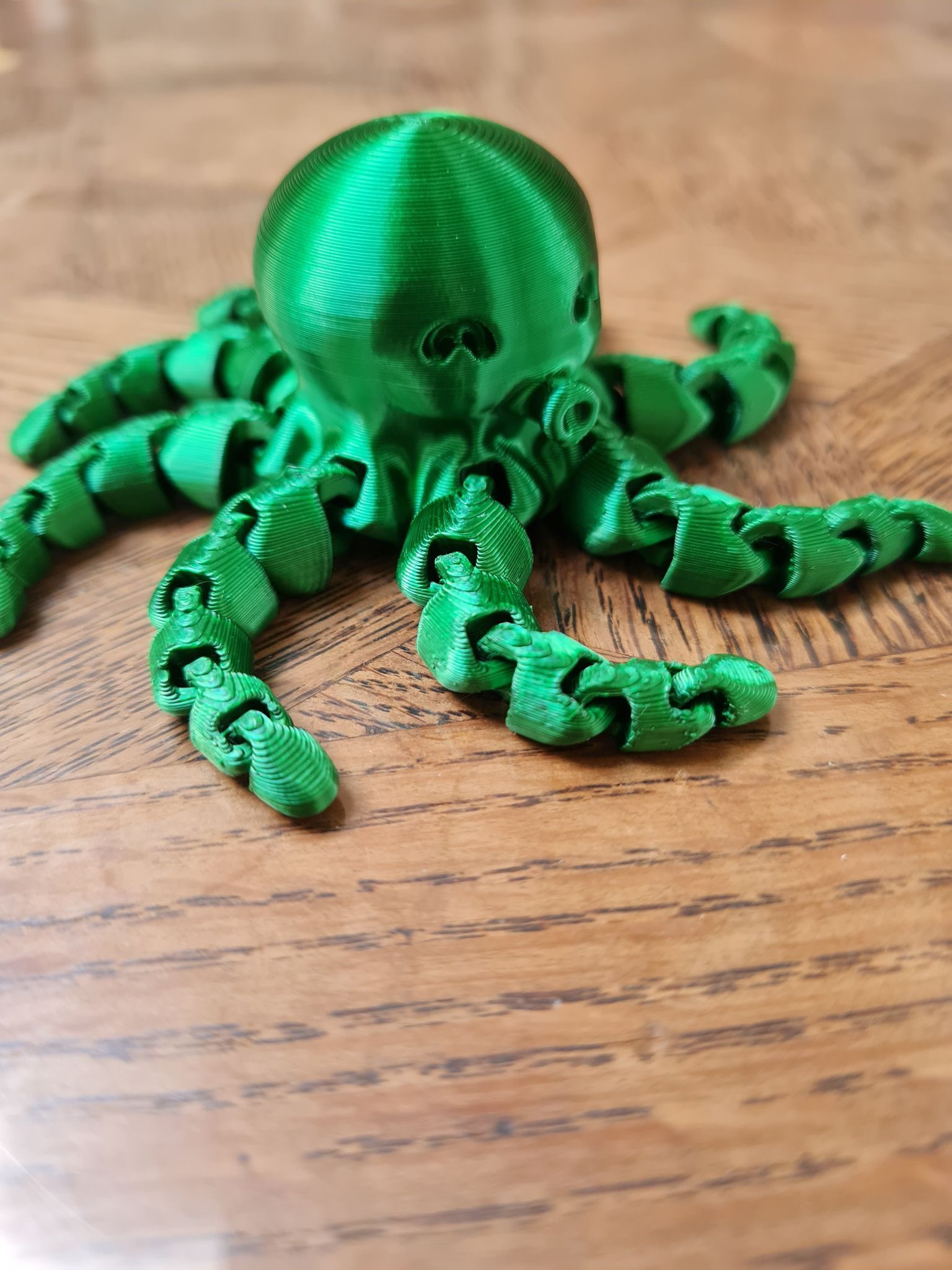

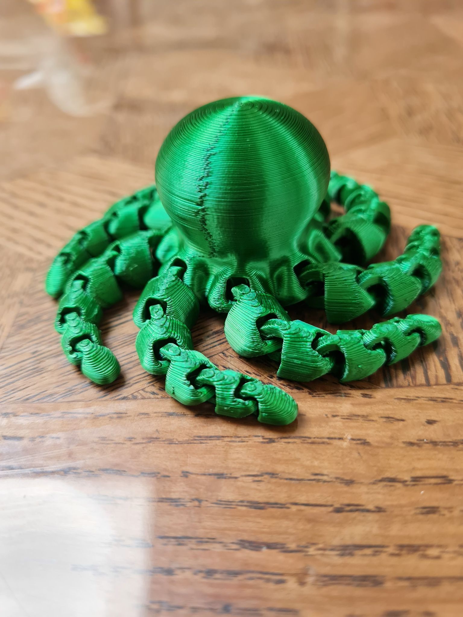

@MrMagounet

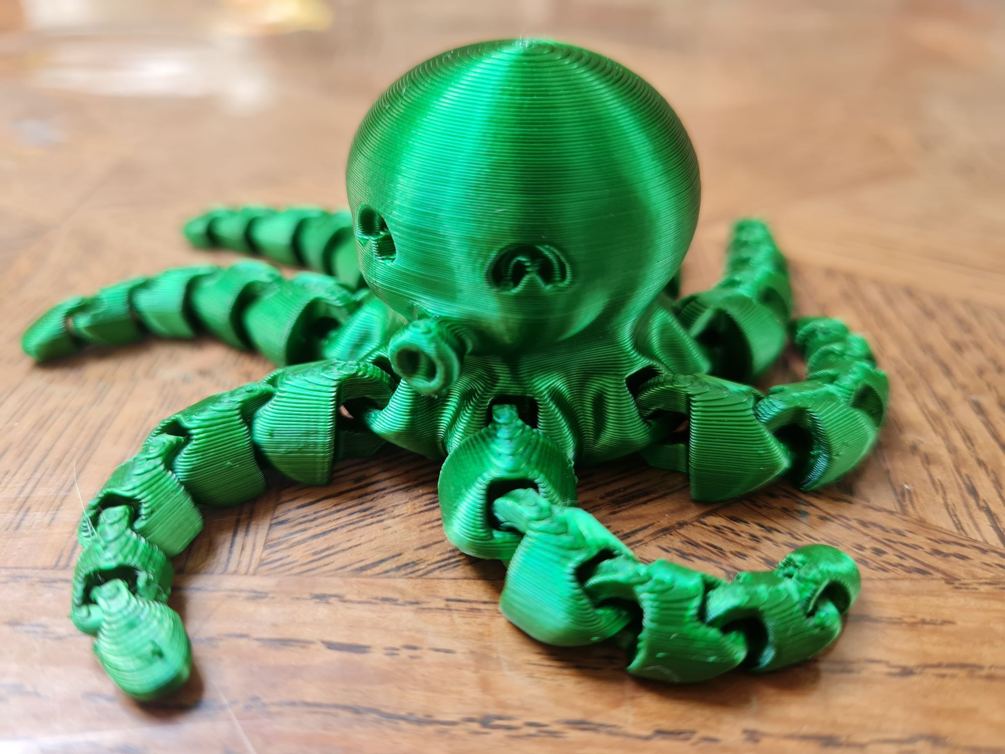

Par rapport à ta dernière photo, visuellement, c'est difficile à dire, mais clairement pas dans les plus mauvais. Au toucher, sur les 5 carrés, deux sont très rugeux. Je pense que c'est peut-être une buse trop proche qui racle un peu le filament déposé. Mais si je descends ces côtés du plateau, au centre, on est plus bon. Là, j'ai fait en sorte d'avoir au centre, une couche parfaite, et lisse. Et j'ai lancé une impression en EcoPLA Silk de chez Jake3D. J'en ai lu que des mauvaises critiques.
215°C car Silk, 60 de Bed, 50mm/s, j'ai changé la rétractation du Z à 1.8 mm pour diminuer stringing. Et voilà le résultat. J'ai souvent des lignes de jonctions dans les impressions, des lignes droites au travers de l'impression, à quoi est-ce que c'est dû ? Est-ce l'endroit ou on passe d'une couche à une autre ?
Globalement, quels sont les défauts observables ici ?
Merci !
image.thumb.jpeg.0846813cbe5426c7afea9401753b69fe.jpegimage.thumb.jpeg.e12d943ac052b13c0d4306e5bd6d891b.jpegimage.thumb.jpeg.f22a29219cc4d79f7bb595cc04b33fb8.jpeg
Franchement ton poulpe est vraiment pas trop mal.
tu as quelques petit blob lié a des moment de rétraction, pour ton soucis de "des lignes droites au travers de l'impression" as tu activé le Zhop + retraction lors de déplacement ?
il y a 49 minutes, MrMagounet a dit :
Non, le Z Hop n'est pas activé. J'ai juste modifié la vitesse de retractation à 25 mm/s et la distance à 1.5 mm. Dois-je activer le Z hop ?
il y a 8 minutes, Biologix a dit :
tu peut tenter cela lève la tête lors de déplacement sans besoin d'imprimer
il y a 25 minutes, MrMagounet a dit :
Ok top ! Et pour les petits blops, c'est aussi via ce réglage qu'on pourrait les virer ?
il y a 33 minutes, Biologix a dit :
difficile de te dire sans voir le comportement de la machine au moment de la génération de ces blob 😉 le je ne peux te dire cela fait pensé a de la rétraction comme lors d'un changement de couche mais pourquoi comment sur une photo je ne serais te dire.

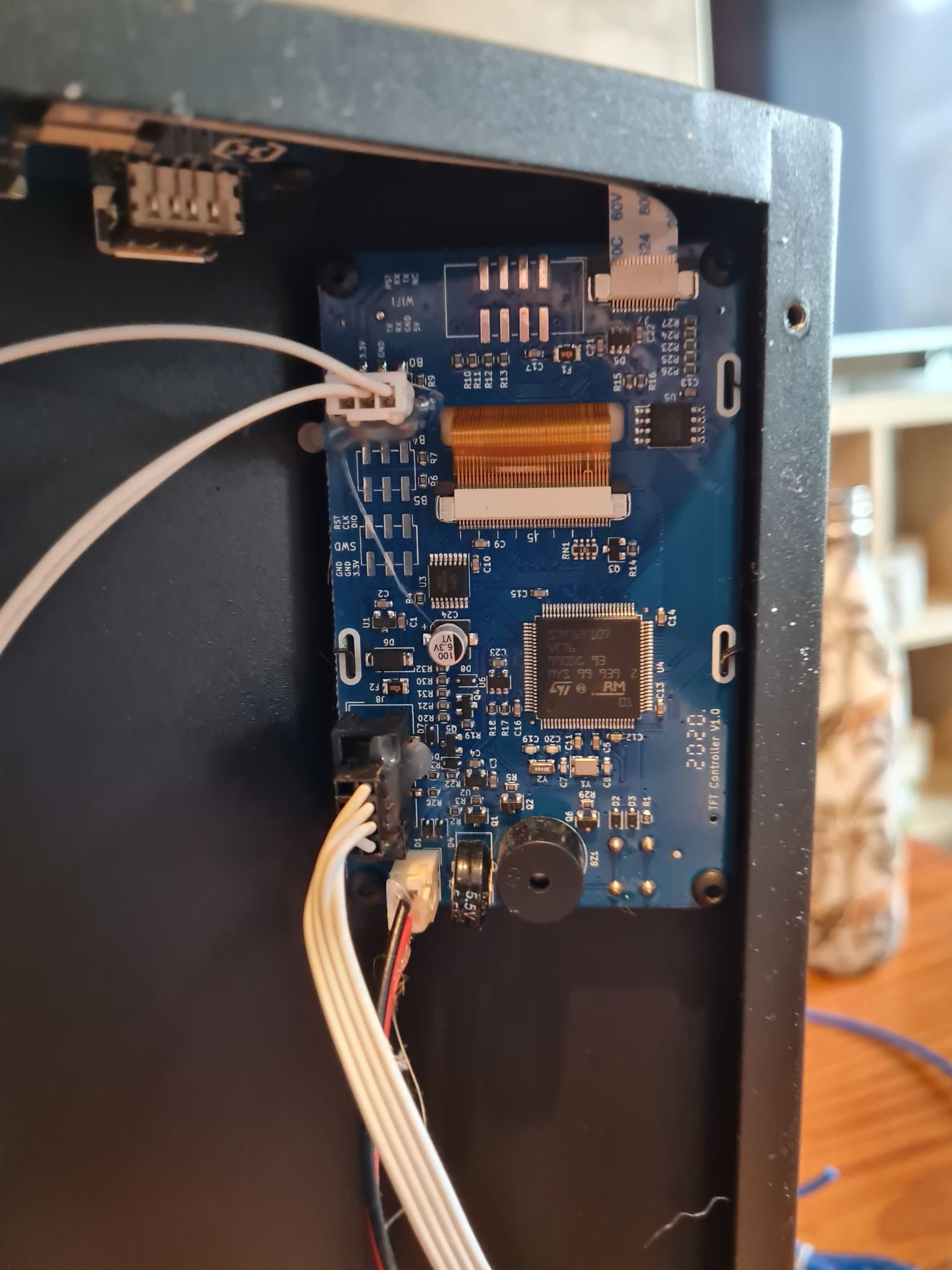

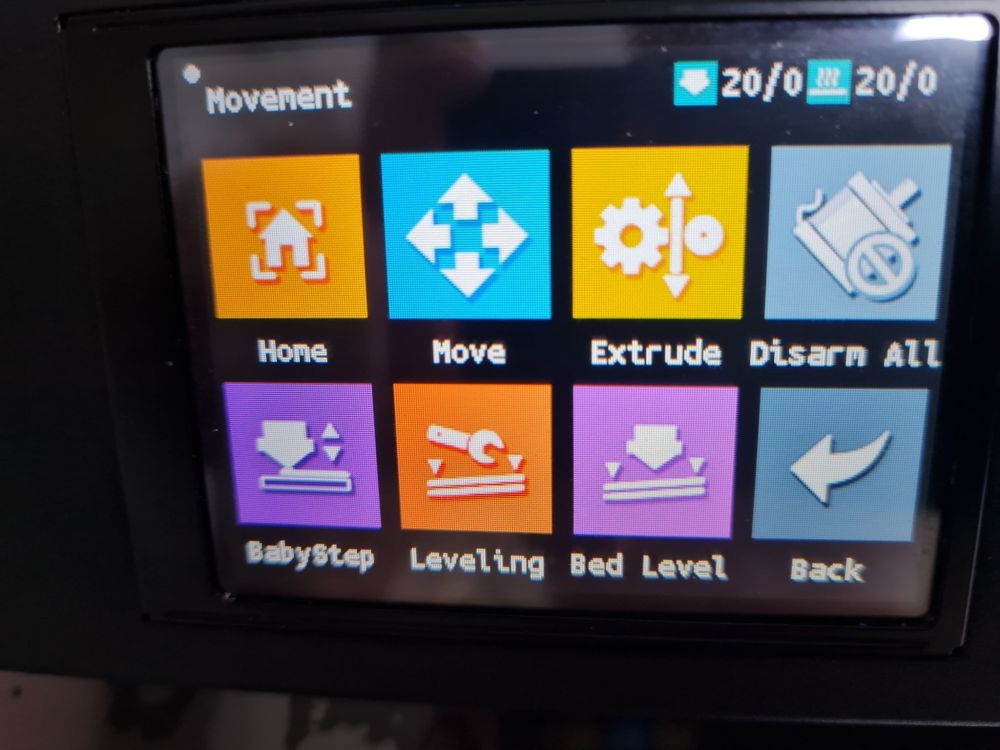

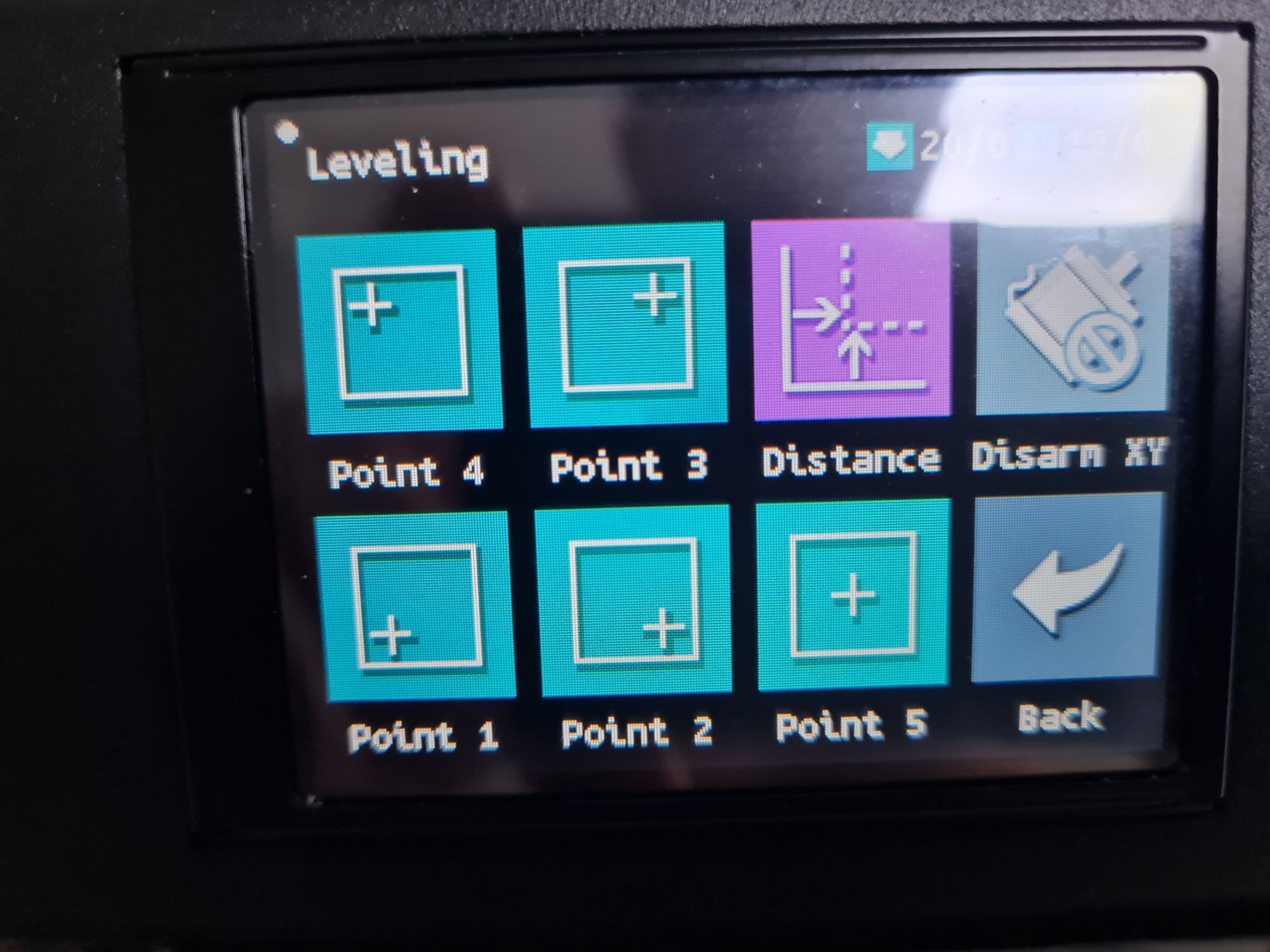

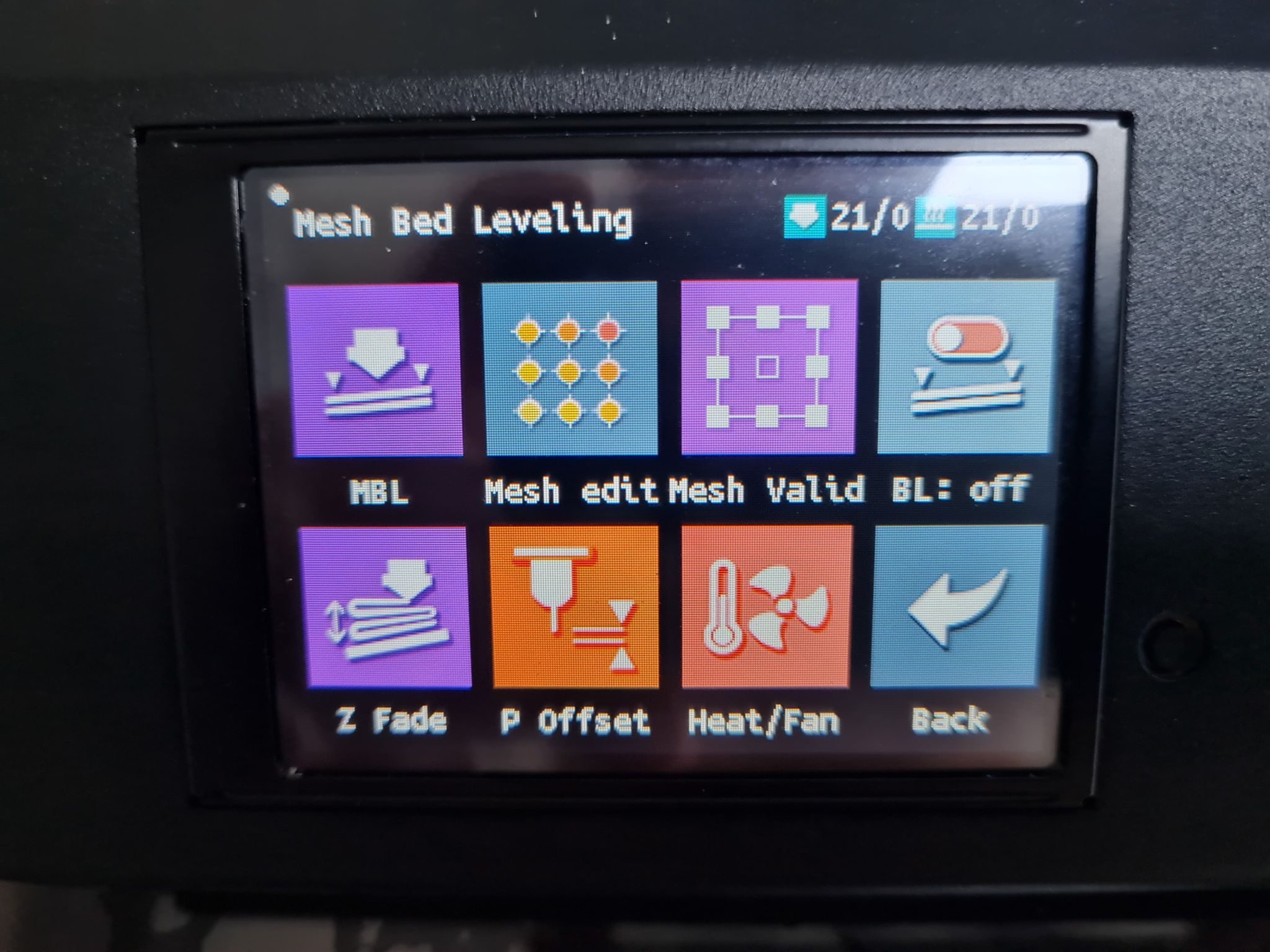

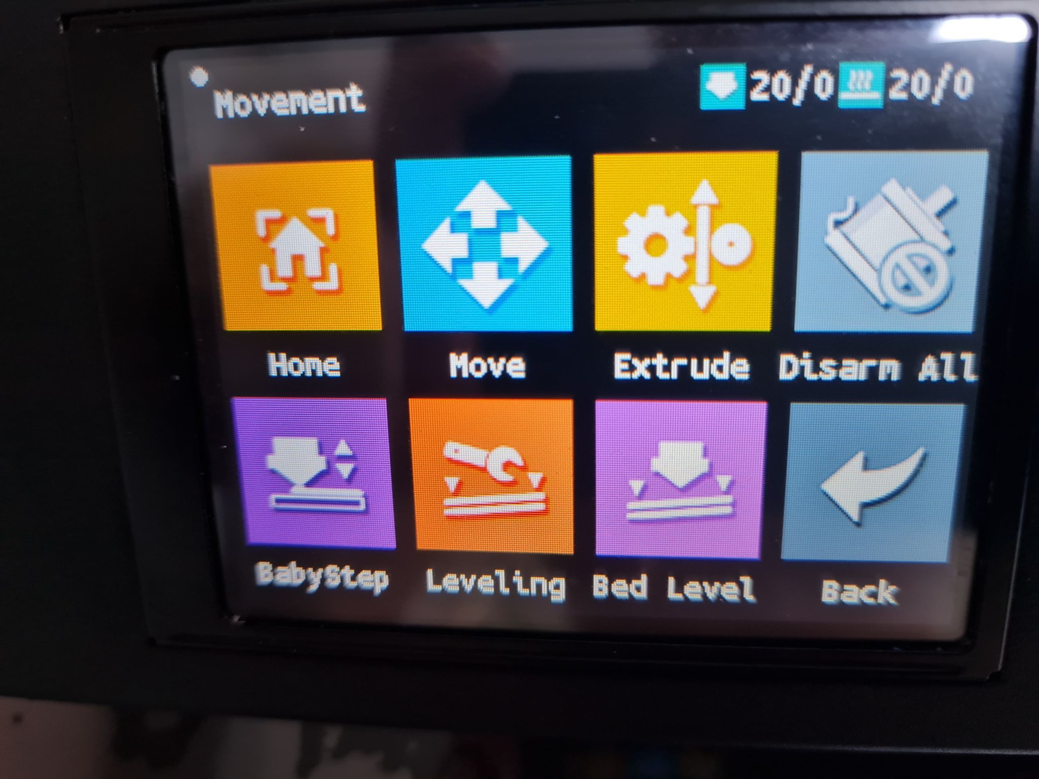

Alors, j'ai dû partir hier, mais j'ai cherché un peu sur le net des vidéos pour m'aider à comprendre toutes les fonctions qui s'offrent maintenant à moi. Et bien j'ai pas trouvé mon bonheur !
Sur les vidéos, ils possèdent tous un BL touch. Et donc, ils vont directement dans Mesh Bed Leveling -> Start et tout se fait automatiquement. Hors, moi je n'ai pas de BL touch et j'aimerais tout régler à la main !
Après avoir installé le firmware, j'ai: Reset EEPROM, et j'ai fais la manip pour établir le PID et sauvé une nouvelle fois. Dans Tuning, j'ai également la possibilité de 'Tune steps' et 'H offset'. Est-ce que steps c'est bien le test des 100mm d'extrusion à faire avec chaque filament pour corriger le nombre de steps ? Et qu'est-ce que H offset, le réglage de la distance pour un BL touch ?
Ensuite, j'ai les options 'Leveling' avec une clé et 'Bed Level'. Et je joins les photos des menus inférieurs. Que dois-je faire, comment faire ? @thalyuum est-ce que tu as un BL touch toi ?
Merci !
il y a 5 minutes, Biologix a dit :
Merci !

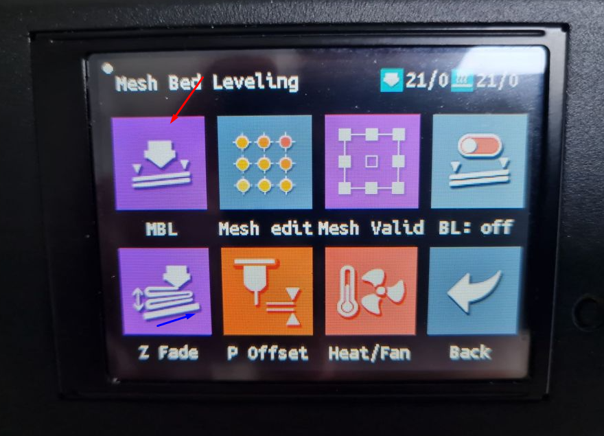

As-tu bien installé la version pour MBL ? car je sais que dans le DL il met les 2 versions une pour le bed touch et une pour le Manual bed leveling.
Perso j'ai pas de bedtouch j'ai tout fait manuellement.
Le leveling avec la clé c'est pour faire ton leveling standard avec les 4 molettes et ensuite tu peux faire le mesh leveling.
Mais normalement quand tu es dans le dernier screen, tu appuies sur le MBL, il va t'ouvrir le menu, tu fais Start, et il va entamer sa série de 16 points et a chaque point il se place tu peux ajuster à la feuille puis tu auras un bouton next pour passer au point suivant et une fois tout fini, il enregistre tout dans l'eeprom. (je suppose pour le nom des touches car j'ai mis le firmware en FR)
Le mesh valid te lancera un print avec le quadrillage des réglages du mesh leveling.

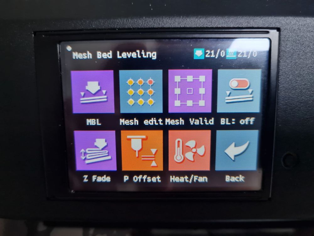

Top ! Merci ! Oui, j'ai installé la version MBL, par contre j'ai pris la version la plus récente (14 mars 2022).
Du coup, dans Leveling avec la clé, à quoi sert la fonction 'Distance' ? T'as une idée ?
Modifié (le) par Biologix
Aucune idée de cette option par principe ça doit permettre de modifier les coordonnées du premier point (peut-être dans le cas d'une genius avec plateau plus petit)
Il y a 4 heures, Biologix a dit :
La fonction distance c'est pour modifié la marge, aucun intérêt d'y touché.
Sinon pour le MBL tu as le menu, mais avant assure toi de bien avoir réglé le bd via les molettes et le fonction leveling, puis.
Tu utilise le bouton MBL flèche rouge pour gérer les Z offset des différent point du plateau les 9 points. Le Z fade flèche bleu c'est la compensation en gros tu definit le distance de fin de compensation par exemple 10 mm ce qui veux dire que la tête prendra plus en compte le MBL a partir de cette distance mais le fera de façon progressif entre 1mm et 10mm, mesh edit te permet la visu du mesh et mesh valid lance un bench qui simprime pour vérifié ton leveling 😉
il y a 28 minutes, MrMagounet a dit :
Top merci !
Je pense que ça a plutôt bien fonctionné ! Par contre, bien plus que 9 points ! Je pense qu'on est plutôt sur 25 points. Mais le jeu en vaut la chandelle. Le mesh valid m'a montré que tout était plutôt nickel après ce premier leveling du bed ! J'avais commandé des blocks silicone 26mm pour remplacer les ressorts qui sont trop souples à mon goût. Je referai toute la procédure après le changement ! 🙂
