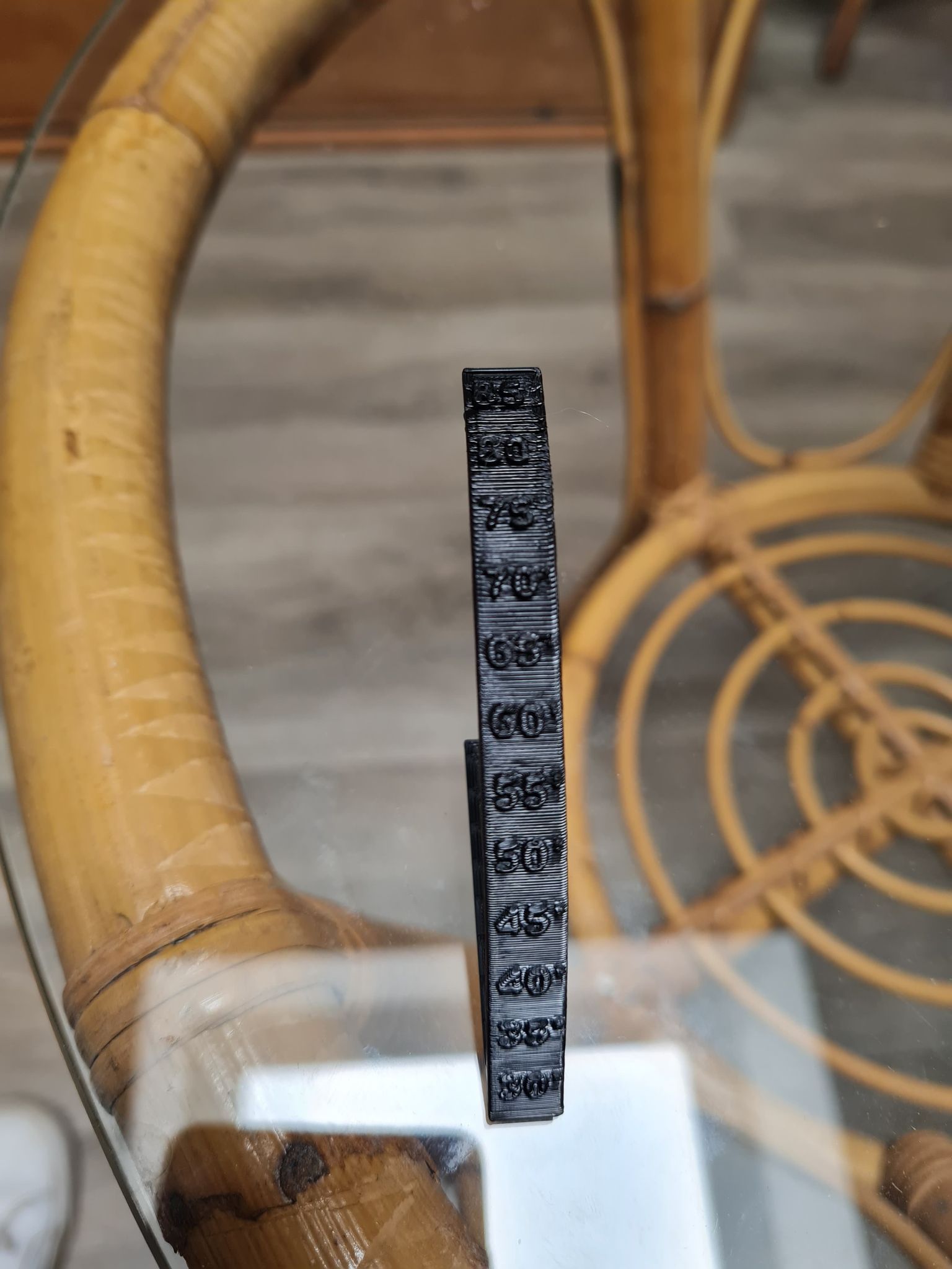

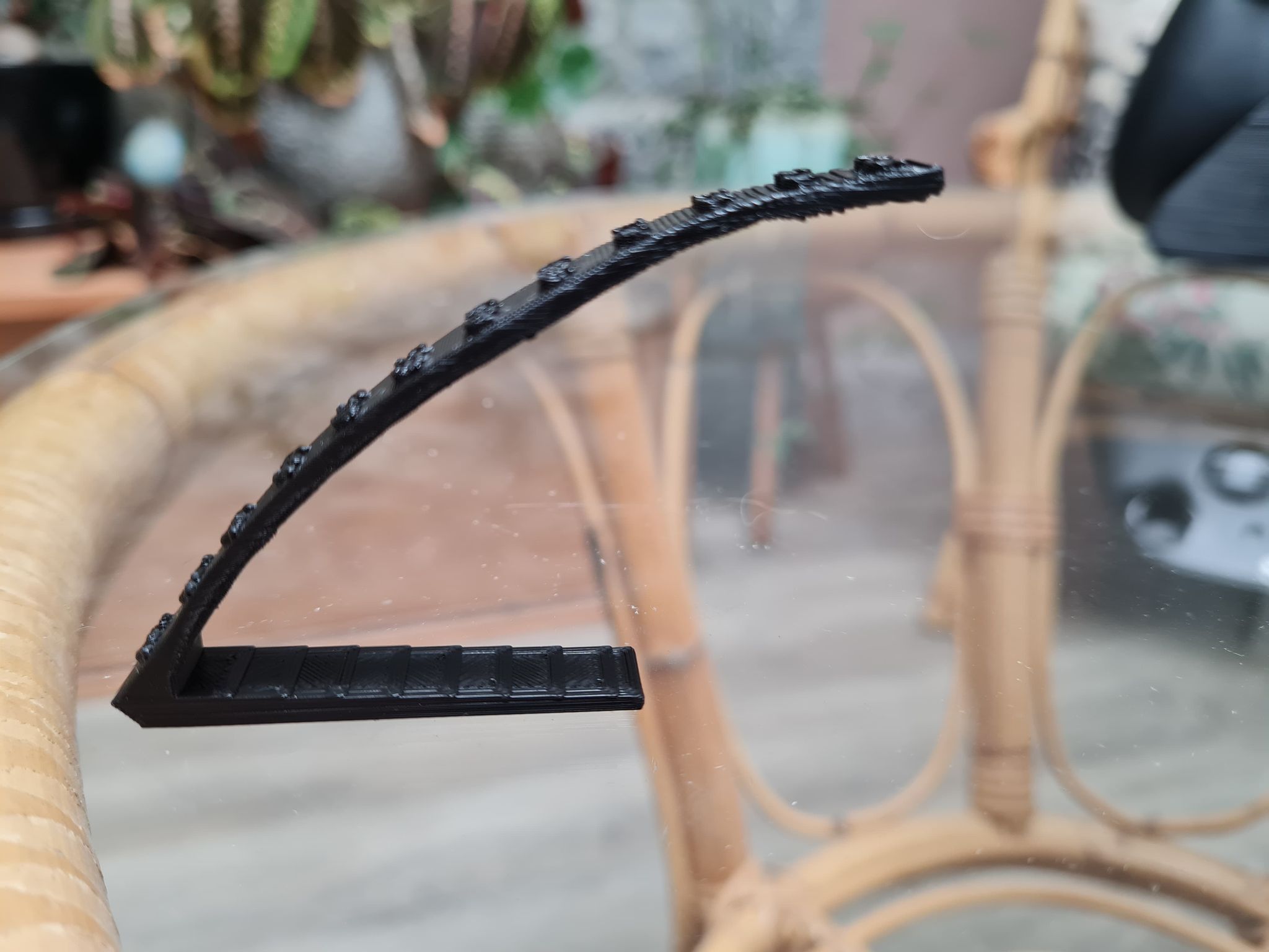

Biologix Posté(e) Juin 26, 2022 Auteur Posté(e) Juin 26, 2022 J'ai une petite interrogation. J'imprime un rectangle, quand ma buse arrive à la fin de mon axe X, elle revient rapidement au début de l'axe X pour recommencer la couche. Et lors de ce retour rapide, j'entends un léger tac-tac-tac, comme si on passait un baton de xylophone, sur le xylophone de gauche à droite, vous voyez? A l'observation, j'ai presque l'impression que c'est la buse qui frotte contre la couche précédente. Mais c'est pas possible, si ? Sinon je verrais des dégâts dans la couche précédente... Est-ce que ça parle à quelqu'un ? La pièce est sortie nickel, aucun problème à signaler au niveau de l'impression... video-1656248275 (1).mp4
Savate Posté(e) Juin 26, 2022 Posté(e) Juin 26, 2022 il y a 9 minutes, Biologix a dit : Mais c'est pas possible, si si c'est possible, mais elle ne fait qu'effleurer la surface d'où les non dégâts ça peut aussi être l'extrudeur lors de la rétraction qui peut être plutôt bruyant par rapport au reste de la machine.

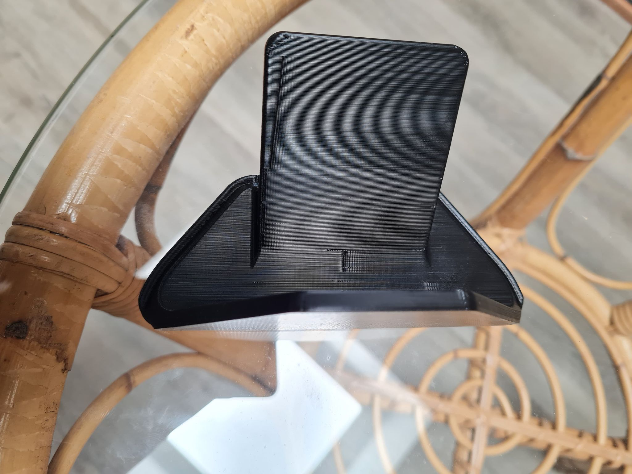

Biologix Posté(e) Juin 26, 2022 Auteur Posté(e) Juin 26, 2022 Je ne touche à rien du coup, pas besoin de descendre le bed d'un poil de cul ? J'ai des lignes dans l'impression, mais je suis pas sur que c'est pas le modèle qui est foireux. Je sais pas du tout. Mais rien de bien grave en soi
Savate Posté(e) Juin 26, 2022 Posté(e) Juin 26, 2022 il y a une heure, Savate a dit : mais elle ne fait qu'effleurer la surface d'où les non dégâts avec la vidéo je confirme elle frotte, mais à peine après tu as un beau surplomb à cet endroit et une impression très courte (en durée par couche à cet endroit là) tu peux essayer d'augmenter le temps minimum par couche, ça laisse le temps à la couche précédente de se solidifier avant de passer à la suivante.
Biologix Posté(e) Juin 26, 2022 Auteur Posté(e) Juin 26, 2022 (modifié) il y a 21 minutes, Savate a dit : avec la vidéo je confirme elle frotte, mais à peine après tu as un beau surplomb à cet endroit et une impression très courte (en durée par couche à cet endroit là) tu peux essayer d'augmenter le temps minimum par couche, ça laisse le temps à la couche précédente de se solidifier avant de passer à la suivante. Ca roule ! Merci ! Oui je voulais tester les surplombs. J'ai d'ailleurs sorti un print. J'ai l'impression que jusque 70°, ça passe. Est-ce que c'est une valeur normale ? La qualité est pas top top à 70° mais, si c'est pour l'intérieur d'un crâne par exemple, ça m'évite probablement de l'obligation de mettre des supports, et visuellement, ça ne se verrait pas trop... Modifié (le) Juin 26, 2022 par Biologix

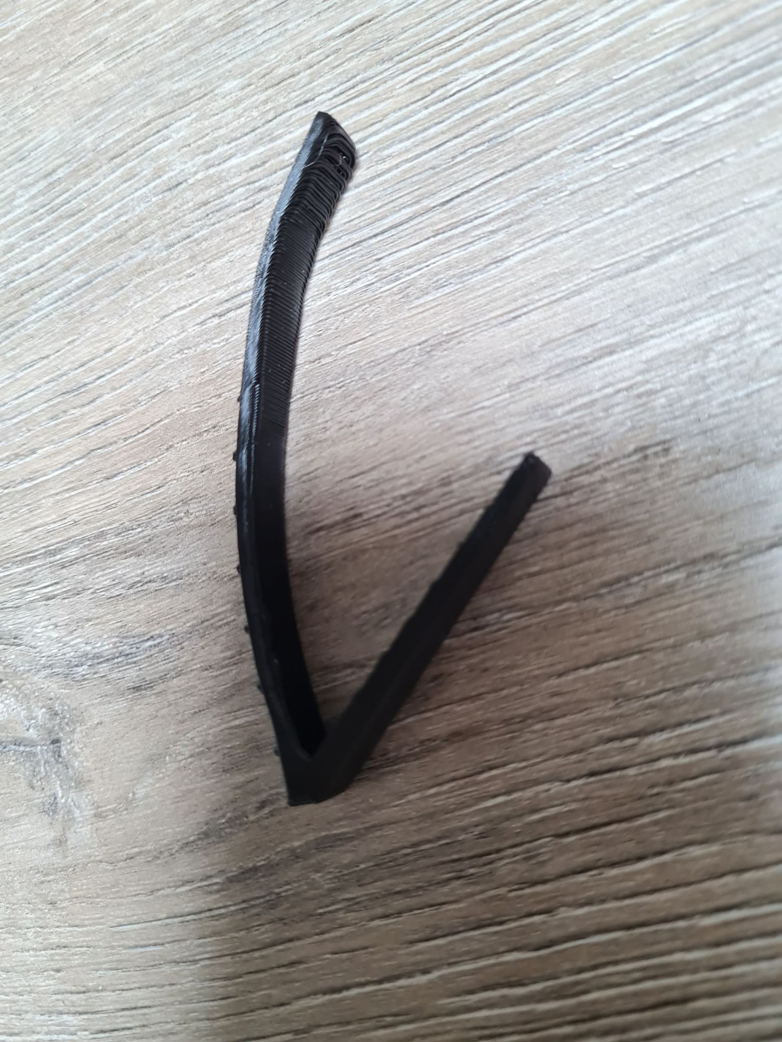

Savate Posté(e) Juin 26, 2022 Posté(e) Juin 26, 2022 il y a 1 minute, Biologix a dit : La qualité est pas top top à 70° mais, si c'est pour l'intérieur d'un crâne par exemple, ça m'évite probablement de l'obligation de mettre des supports, et visuellement, ça ne se verrait pas trop... essaye d'augmenter le temps mini par couche pour le test de surplomb, ça devrait être mieux (parce que dans la partie 55 / 75 ça s'aplatit un peu) tu peux aussi essayer une température de buse un peu moins chaude
Biologix Posté(e) Juin 26, 2022 Auteur Posté(e) Juin 26, 2022 il y a une heure, Savate a dit : essaye d'augmenter le temps mini par couche pour le test de surplomb, ça devrait être mieux (parce que dans la partie 55 / 75 ça s'aplatit un peu) tu peux aussi essayer une température de buse un peu moins chaude Merci, j'ai augmenté à 12 et le résultat est encore mieux ! A combien règles-tu l'angle mini pour les supports ?
hyoti Posté(e) Juin 26, 2022 Posté(e) Juin 26, 2022 Tu as fait ton test d'angle avec quelle épaisseur de couche ? Plus elle est fine mieux cela monte avec un grand angle. 0.16 mieux que 0.2 ou 0.28mm. Pour le Pla en 0.16mm je suis à 70 degré. Comme le dit @Savatella température joue aussi.
Biologix Posté(e) Juin 26, 2022 Auteur Posté(e) Juin 26, 2022 il y a une heure, hyoti a dit : Tu as fait ton test d'angle avec quelle épaisseur de couche ? Plus elle est fine mieux cela monte avec un grand angle. 0.16 mieux que 0.2 ou 0.28mm. Pour le Pla en 0.16mm je suis à 70 degré. Comme le dit @Savatella température joue aussi. Je suis à 200°C et 0.2 en épaisseur. Je voulais juste tester les 'limites' de l'imprimante. Est-ce qu'il y a encore des choses à essayer ?

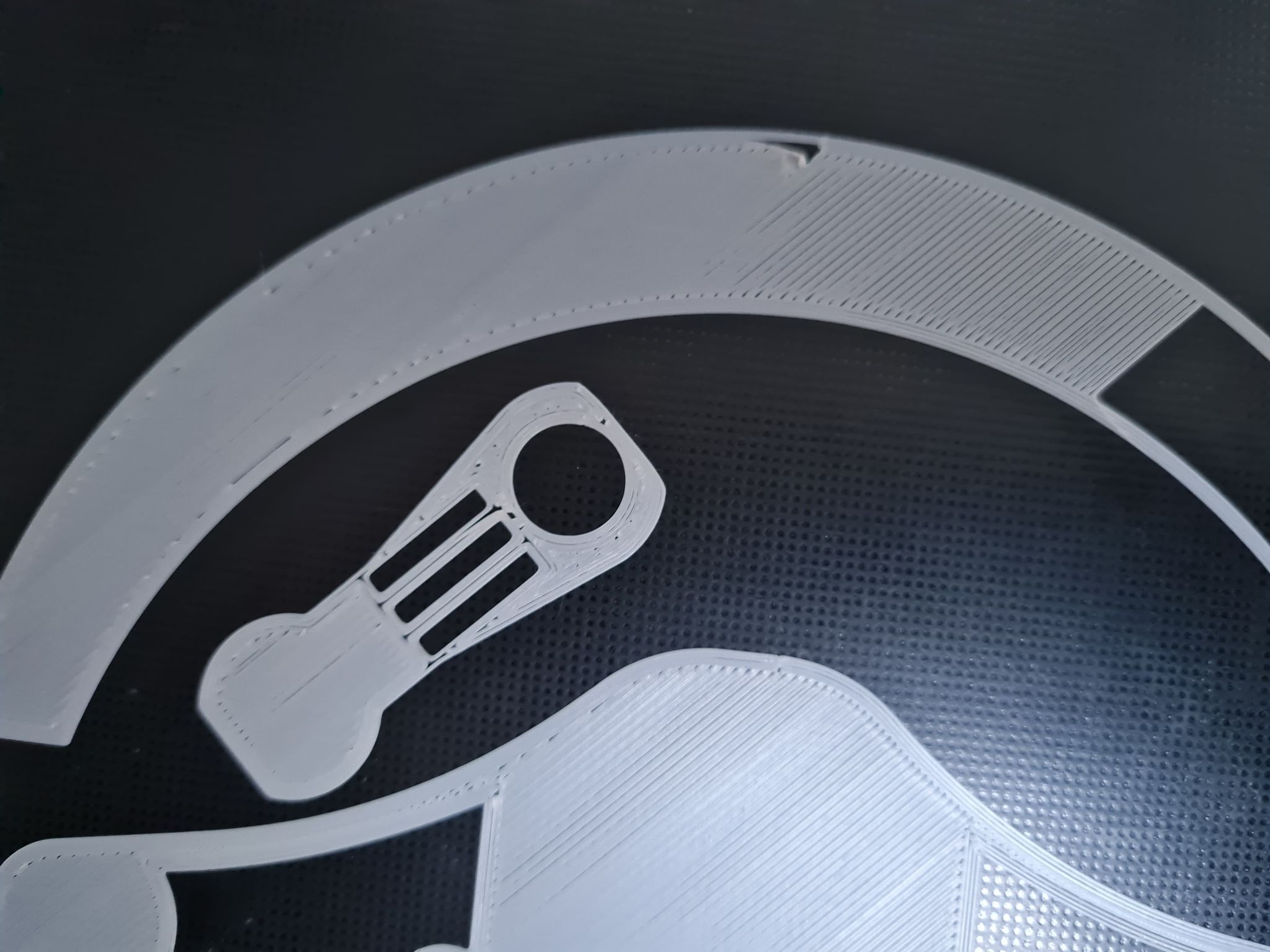

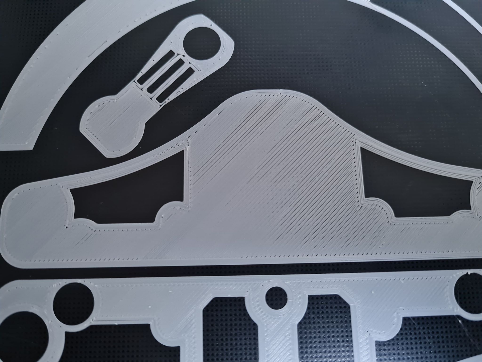

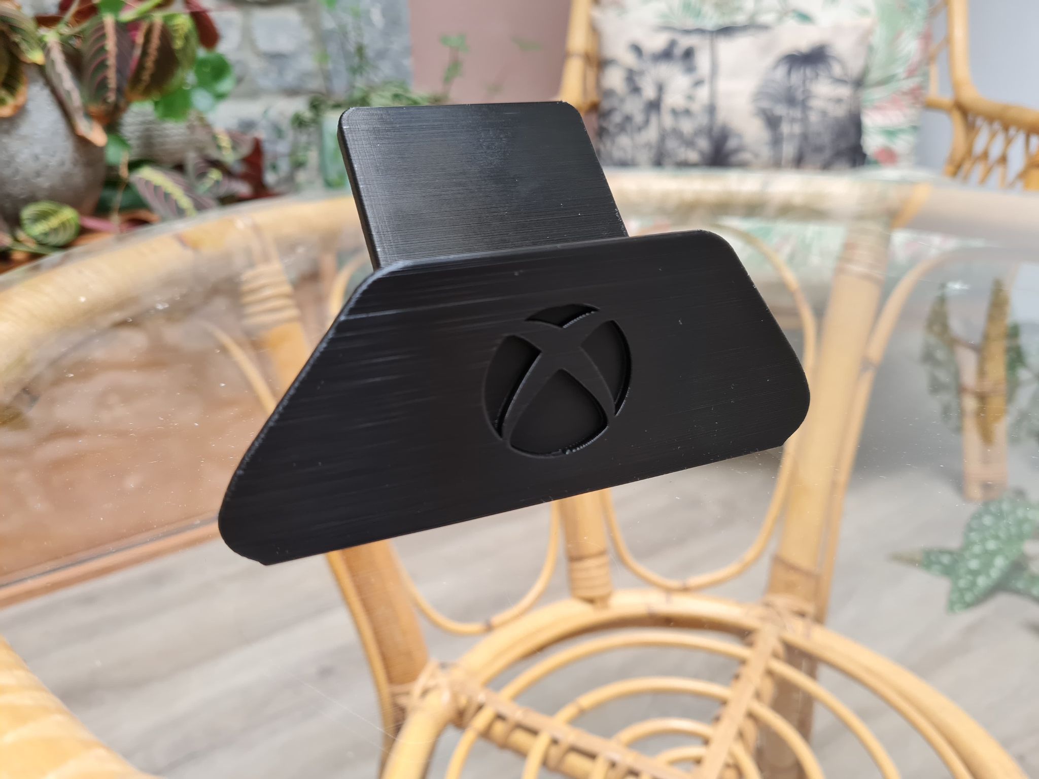

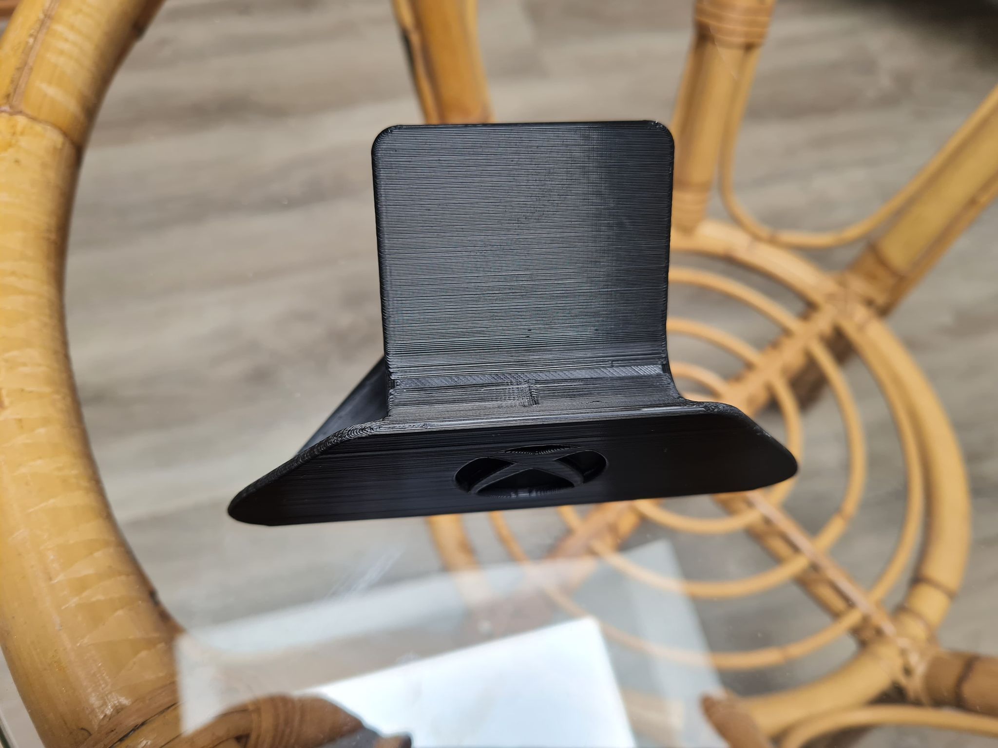

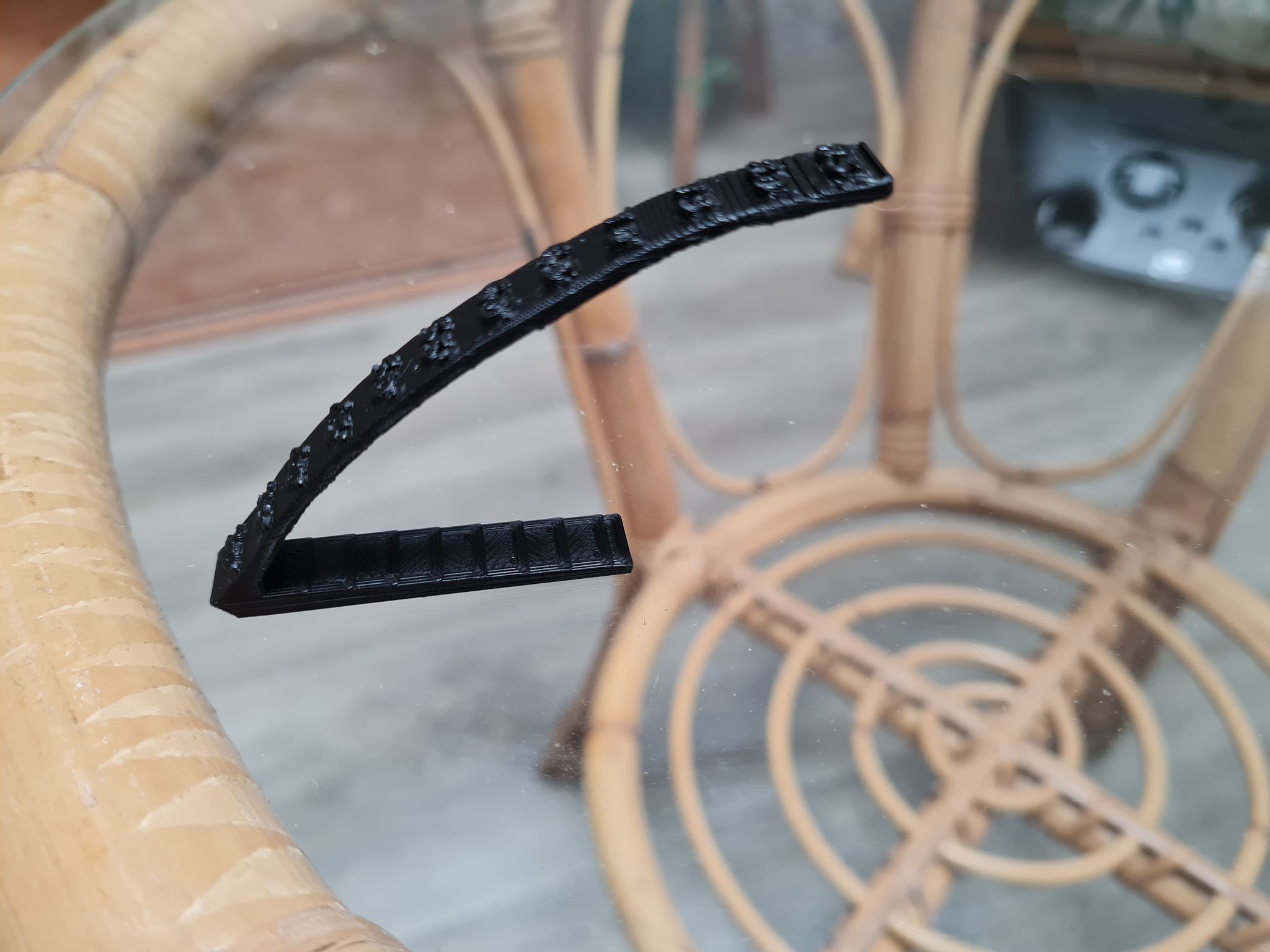

MrMagounet Posté(e) Juillet 4, 2022 Posté(e) Juillet 4, 2022 Comme tu a calibrer extrudeur et Flow avec une buse qui n'était pas neuve refait ne calibration extrudeur et flow pour commencé. Ensuite les Buse d'origine de qualité chinois sont parfois mal usiné, cela peut aussi venir de cela et est tu sur d'avoir bien remonte la buse et de ne pas avoir de fuite de matière ? Etant donné que tu as des soucis sur des zone mais pas d'autre il ne peux de les variation de ton bed en soit la cause aussi.
Biologix Posté(e) Juillet 4, 2022 Auteur Posté(e) Juillet 4, 2022 Je n'ai pas pu sauvegarder le pas via Pronterface car c'est bloqué via EEPROM. Mon flux est de 98%, c'est réglé. J'ai encore changé de filament pour revenir sur le noir de chez Amazon Basics. Et en fait, j'ai l'impression que le filament que j'avais en gris clair (voir photos ci-dessus), quand il sort, c'est plus fin que le noir. Alors qu'on est sur exactement les même settings... Le 'boudin' est plus épais avec le noir qu'avec le gris. Quoi qu'il en soit, j'ai encore lancé un test de leveling. Et sur les 5 carrés monocouche imprimés, celui du milieu, j'ai des légers trous, et une fois en main, il se 'découd' très facilement, alors que les autres restent en un carré bien soudé. Ca voudrait donc dire que en effet, c'est la concavité du bed le problème ? C'est assez ennuyant, un PEI c'est pas donné, si ? Merci !
