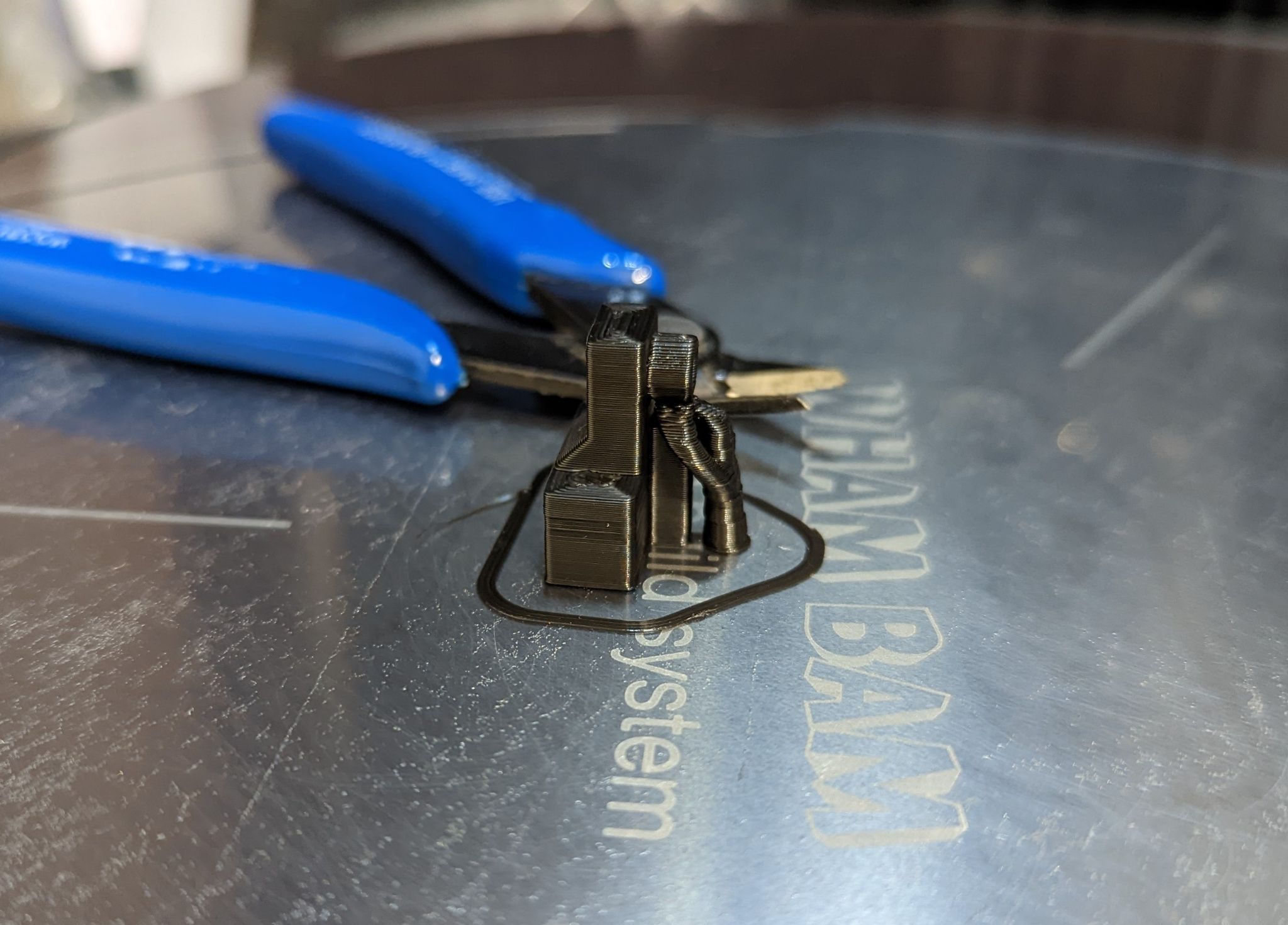

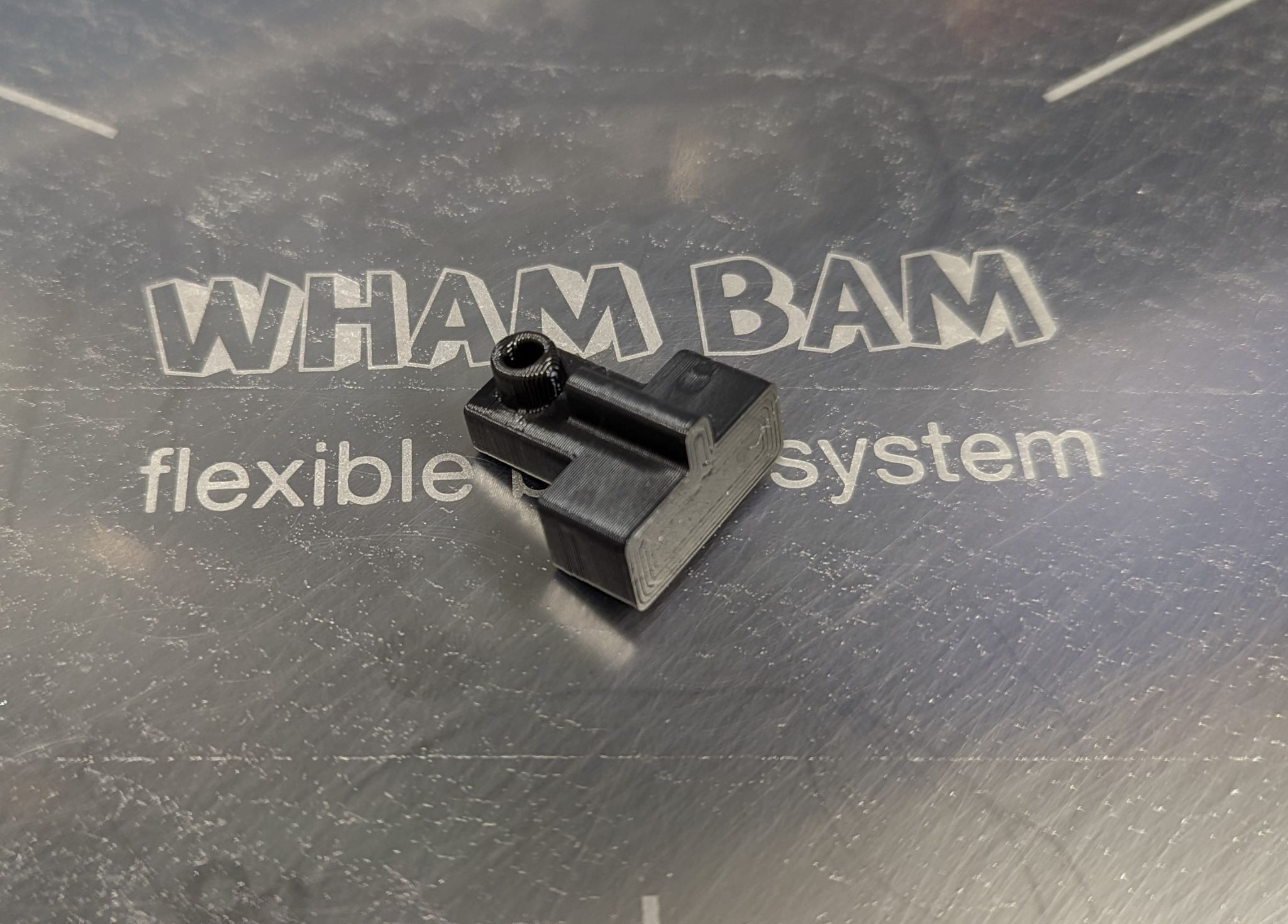

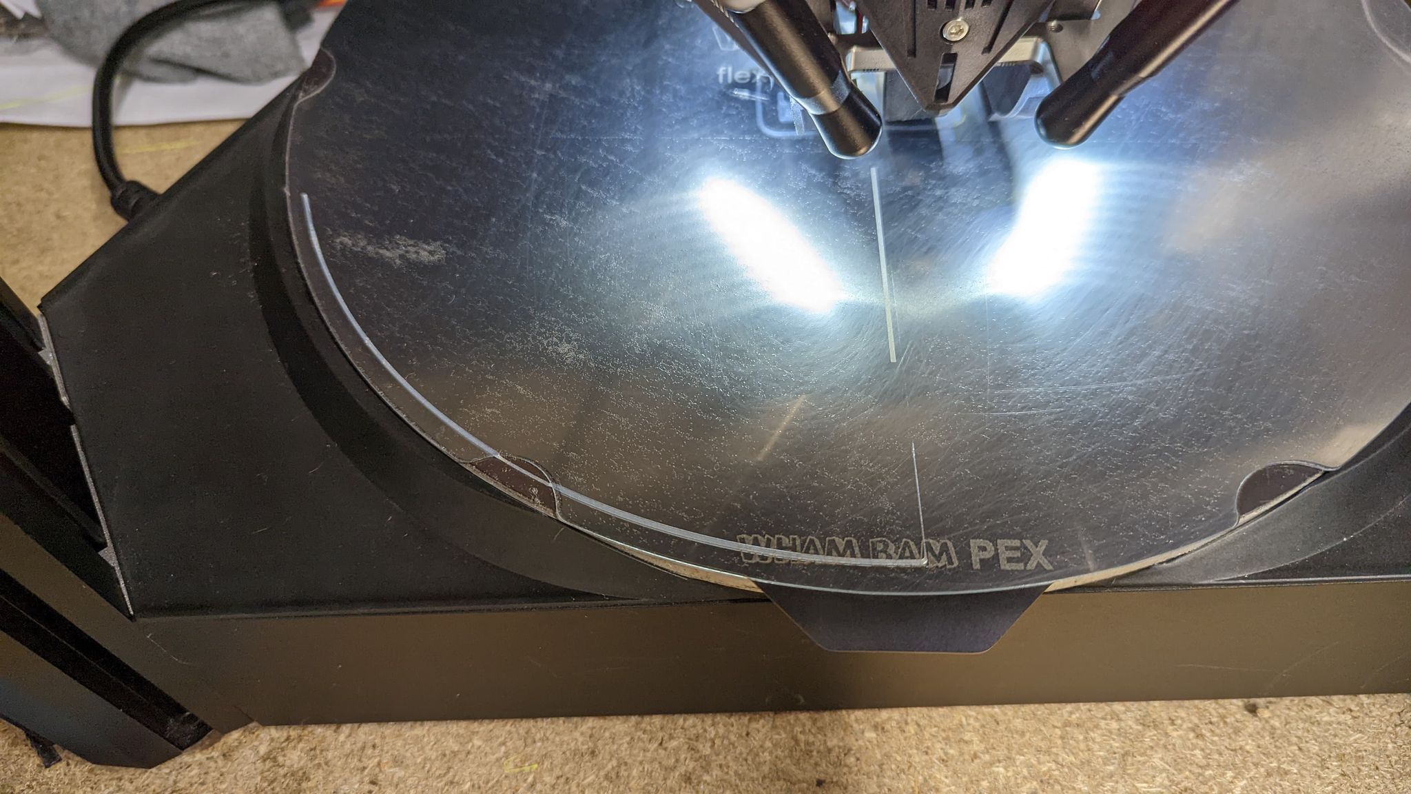

titie3325 Posté(e) Décembre 12, 2022 Partager Posté(e) Décembre 12, 2022 Le 23/09/2022 at 09:52, Motard Geek a dit : Encore une fois, les photos et les LEDs de la hotend montrent le moindre micron des couches mais ce print est vraiment classe pour sa taille 10 minutes de print et, malgré la vitesse (qui reste loin des 400mm/s), le support type arbre n'a pas bougé. J'ai installé un plateau PEX de Rostock (avec des trous sur les côtés) que Whambam m'a envoyé pour valider la taille : C'est cher, un peu chiant à coller (y'a une version pré-installée ceci-dit) mais ça fonctionne vraiment bien avec le PLA et PETG (je n'ai pas encore testé avec le TPU) et je préfère largement le rendu lisse de la première couche que celui du plateau texturé d'origine (qui accroche très bien cependant). EDIT : il s'agit d'un support d'AXL modélisé par l'ami Guilouz EDIT 2 : la V400 est disponible en préco chez Octogone3D à 930€ (-10% avec le code Li3D) ! Bonjour, je n'ai trouvé l'info sur la suite de ce topic. puis je savoir où l'on peut se procurer ce type de plateau PEX? je suis habitué a un miroir sur ma CR10S et j'avoue que la texture d'origine du plateau de la V400 me déplait fortement ! Merci! Lien vers le commentaire Partager sur d’autres sites More sharing options...
Motard Geek Posté(e) Décembre 12, 2022 Auteur Partager Posté(e) Décembre 12, 2022 J'ai pris ça chez WhamBam (et à choisir, le modèle préinstallé aurait été plus pratique) mais c'est ultra cher pour un résultat que je ne trouve pas à la hauteur du PEI... Lien vers le commentaire Partager sur d’autres sites More sharing options...
