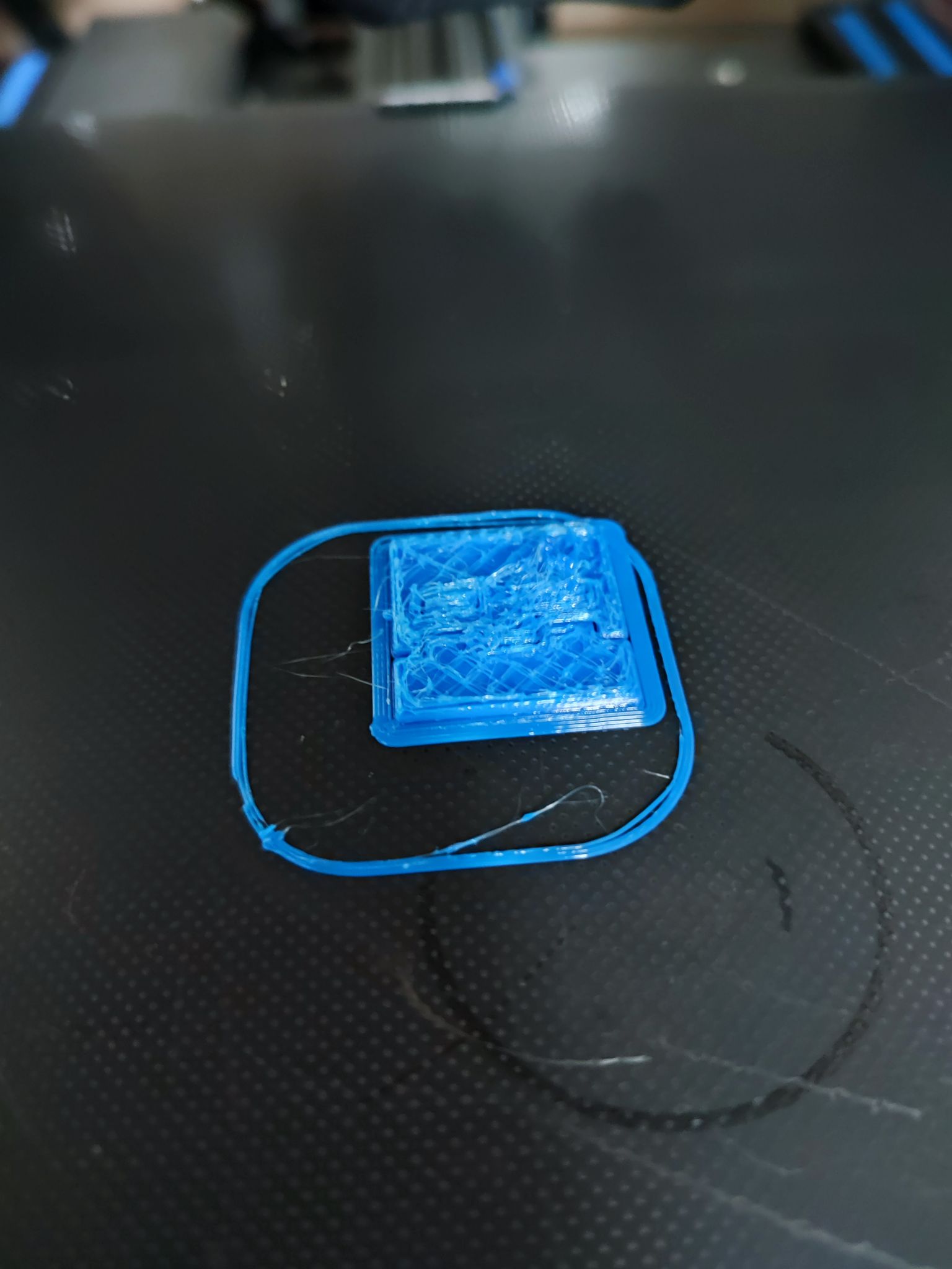

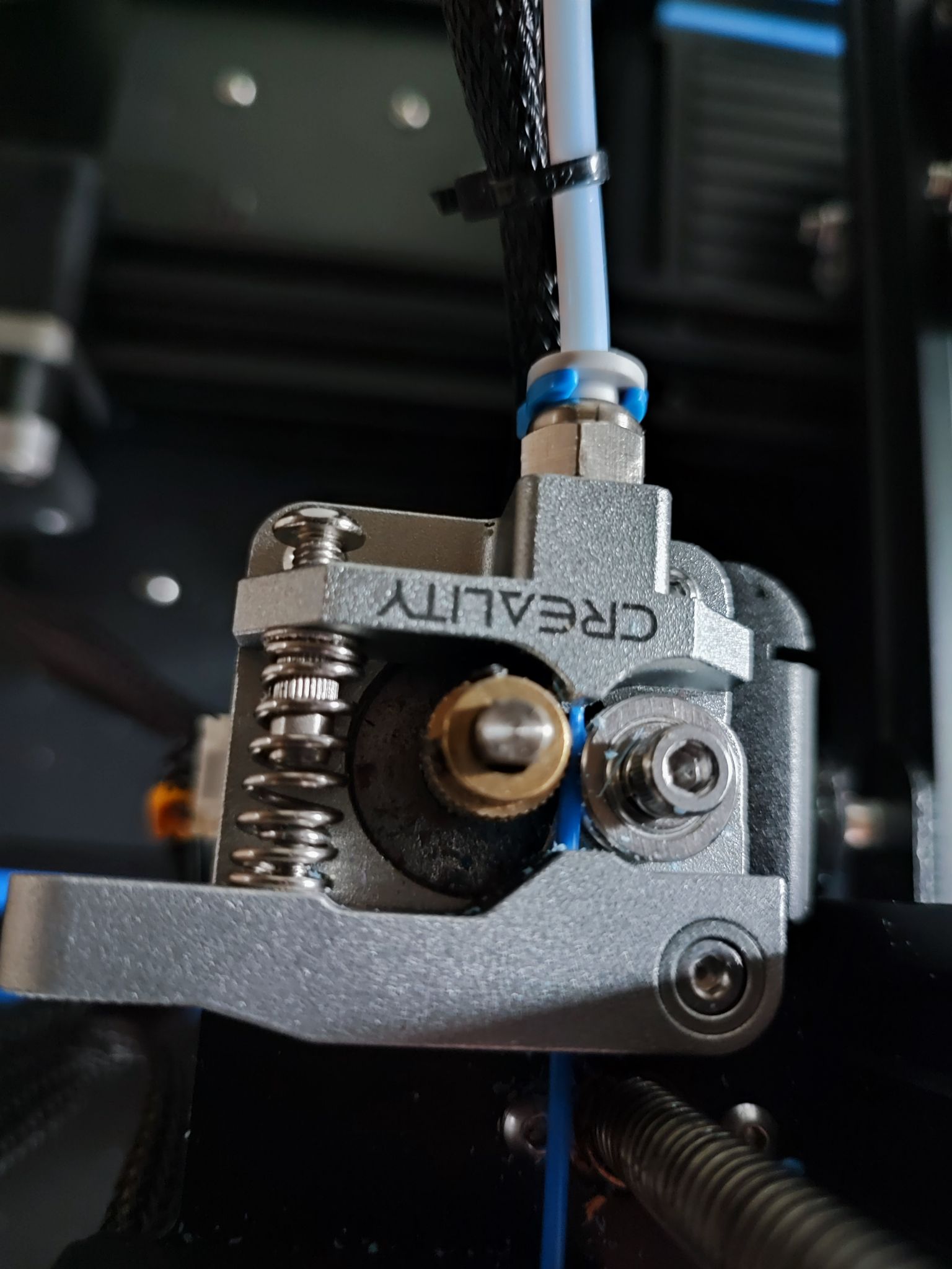

EMnagoria Posté(e) Septembre 9, 2022 Auteur Partager Posté(e) Septembre 9, 2022 Bonjour à tous, Hier soir j'ai repris calmement vos remarques, recalibré l'imprimante et j'ai lancé deux impressions : La première s'est terminée sans encombre. la deuxième a rencontré le même problème que celui énoncé dans ce post (voir photo ci-dessous) La fois où j'ai rencontré ce genre de résultat c'est lorsque le bras en plastique de mon extrudeuse à cassé. Actuellement j'ai une extrudeuse en métal de la marque creality (voir photo ci-dessous). J'ai bien l'impression que le problème vient de l'extrudeuse. Quelle extrudeuse utilisez-vous? Merci d'avance Lien vers le commentaire Partager sur d’autres sites More sharing options...
Pyroa Posté(e) Septembre 9, 2022 Partager Posté(e) Septembre 9, 2022 (modifié) Ce que je peux constater ( a faire valider par des plus expérimentés) : le Z-Offset n'est pas bon, ta buse est trop haute. cela se voit sur la jupe autour de ta pièce Le filament dans l'extrudeur est complètement rongé par la roue dentée c'est pour ca qu'il ne peut plus pousser le filament Cela peut s'expliquer par : levier de pression de l'extrudeur trop serré trop de rétractation tube PTFE endommagé Fluage thermique (Heatsink mal refroidi ou heatbreak qui ne conduti pas suffisemment la chaleur) Modifié (le) Septembre 9, 2022 par Pyroa Lien vers le commentaire Partager sur d’autres sites More sharing options...
EMnagoria Posté(e) Septembre 9, 2022 Auteur Partager Posté(e) Septembre 9, 2022 (modifié) Bonsoir, Déjà merci pour l'intérêt que vous portez à mon poste. @Pyroa Peu était pour le Z-offset mais pas complètement convaincue, vu que la première impression s'est déroulée sans problème. J'ai vérifié le TPfe il tient bien des 2 côtés. Il est même compliqué a bougé côté tête d'impression. Pour le filament dans l'extrudeuse, j'ai déjà remarqué ça. J'ai même dû limer l'extrudeur sinon il faisait des copeaux (contente d'avoir acheté un officiel Creality...) Il y a 4 heures, Pyroa a dit : Cela peut s'expliquer par : levier de pression de l'extrudeur trop serré trop de rétractation tube PTFE endommagé Fluage thermique (Heatsink mal refroidi ou heatbreak qui ne conduti pas suffisemment la chaleur) 1/ Pour le levier, je dois le désérré au niveau du ressort où tu sous-entends que j'ai trop serré les vis au montage? 2/ j'ai faits quelques tests avec différents paramètres j'ai tj un échec 3/ tube PTFE je n'ai pas réussi à sortir une seule impression avec la nouvelle buse. 4/ Heatsink, c'est quoi? le bloc de chauffe? (ça me ferait bien c.... il est neuf) @methylene67 Il ne bouge pas d'un poil les pneufi Modifié (le) Septembre 9, 2022 par EMnagoria Lien vers le commentaire Partager sur d’autres sites More sharing options...

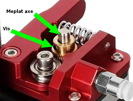

Titi78 Posté(e) Septembre 9, 2022 Partager Posté(e) Septembre 9, 2022 Il y a bien une vis de la roue crantée de l'extrudeur serrée contre le meplat de l'axe moteur ? 1 Lien vers le commentaire Partager sur d’autres sites More sharing options...

EMnagoria Posté(e) Septembre 11, 2022 Auteur Partager Posté(e) Septembre 11, 2022 Bonsoir; Après voici le résultat des constatations du week-end. Meplat d'axe : Le 09/09/2022 at 19:13, Titi78 a dit : Il y a bien une vis de la roue crantée de l'extrudeur serrée contre le meplat de l'axe moteur ? => Effectivement la vis n'était pas sur le méplat d'axe. ==>Correctif fait Extrudeur limé ? Le 09/09/2022 at 22:37, Idealnight a dit : Limer l'extrudeur ? xd Il faut le régler pour détendre le bras et du coup la pression. => Je me doute que ce n'est pas malin. Mais en commandant une pièce Creality je m'attendais pas à ce que cette dernière découpe en poteau le PLA à l'entrée... (au passage le SAV Creality est inexistant, j'ai tenté de les contacter avant de limer la pièce>_<)détendre le bras avec le ressort, aucun effet. constatations visuelles : Le 10/09/2022 at 10:15, Titi78 a dit : Il serait intéressant de voir lors d'une impression si le moteur et la roue crantée de l'extrudeur continue de tourner lorsque le filament ne sort pas et l'état du filament entre la roue crantée et de galet presseur. => Je suis dans le cas où filament est rongé et que la roue crantée de l'extrudeur tourne mais qu'en poussant à la main en débrayant le bras il sort de la buse. Sauf que j'utilise un .gcode que j'utilise depuis le début comme pièce de calibrage. => lorsque le PLA ne sort plus, j'utilise la commande changée le filament. Je trouve que le PLA est gonflé en bas. Conclusion : Changement d'extrudeuse, retour à celle d'origine (système D : un peu de glu sur le bras. Au moins le temps des tests). Bras réglé pour ajuster la pression sur le filament. Commande passée pour : 4 pneufit + 2m TPFeu Changement de bobine de PLA. J'espère que le changement de TPFeu et pneufit (Avec installation suivant le Titi procédure) va aboutir. Je commence à désespérer J'espère que mes explications sont assez claires. Merci pour votre aide, bonne soirée à vous. Je vous tiens informé après les prochains teste, d'ici là je lirais vos remarques si vous en avez. Lien vers le commentaire Partager sur d’autres sites More sharing options...
