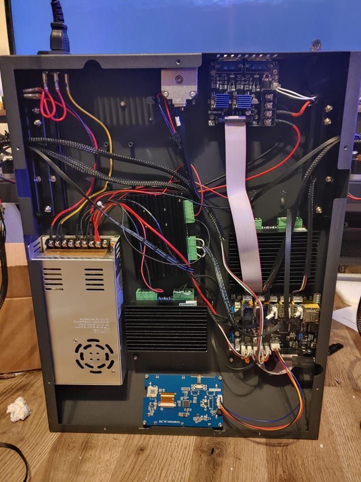

Le 11/02/2023 at 19:23, vap38 a dit :
@vic003Une mise à jour s'impose pour la carte mère 32Bits voici le lien qu'il faut télécharger.
Mise à jour TLD3 32 bits
a+
Désolé, je suis obligé de d'ajouter une réponse, mon téléphone bug et impossible d'éditer le message...
Alors la mise à jour s'est passé sans problème via la carte sd, mais toujours impossible de lancer un fichier alors qu'il sont tous bien lus dans le dossier print sd...
Je n'y comprends plus rien, si le lecteur SD déconnait ça n'aurait pas pu charger la maj firmware...
Tu as mis à jour la wifi et l'écran TJC ? il faut lire le manuel pour tout comprendre la mise à jour ! il est possible que les noms des fichiers ont trop longs !
essaie de renommer un fichier avec 8 caractères uniquement.
Il ne faut pas dans un nom de fichier des caractères comme F40 qui intègre un Gcode.
j'aimerai comprendre quand tu dis je n'arrive pas à lancer une impression.
une vidéo serait plus simple pour comprendre et visualiser le problème !

Voilà la vidéo
Pour la maj je n'ai fait que la CM pour l'instant, l'écran j'ai gardé ma version et le wifi je n'utilise toujours pas donc je n'ai pas mis à jour !
Pour les noms de fichier j'ai refait un test avec 4 ou 5 caractères mais c'est pareil...
Ok STP reprend un fichier quelconque pour le renommer avec 8 caractères uniquement.
La mise à jour de la Wifi contribue au bon fonctionnement de l'interface.
peux-tu tester le ventilateur de E1 celui qui refroidis le filament si la vitesse évolue de 30 à 100% (vérifie visuellement si tu as une progression de la vitesse.)
fais moi un retour en réalisant ce que je te demande... (mise à jour de la wifi à faire + l'écran LCD c'est important)
Nota la mise à jour de la wifi nécessite d'ouvrir la TLD3 pour switcher les jumper selon le manuel la mise à jour se fait par le port USB en lecture d'un fichier ZIP

Et bien encore un grand merci Francis, tout refonctionne après la maj de l'écran !!!
Bizarre l'histoire mais ça fonctionne et c'est l'essentiel
et oui @vic003 j'apprends beaucoup et je debug en se moment les derniers firmaware  !
Au fait il n'y a rein de bizarre car tous les éléments sont en fonctionnement avec une logique entre chaque interface...
Comme demande peux tu vérifier si le fan du filament Fc E1 tourne à la bonne vitesse entre 20 et 80%  car la vitesse est en PWM c'est important cette demande car je suis en relation avec le service RD de TENLOG.

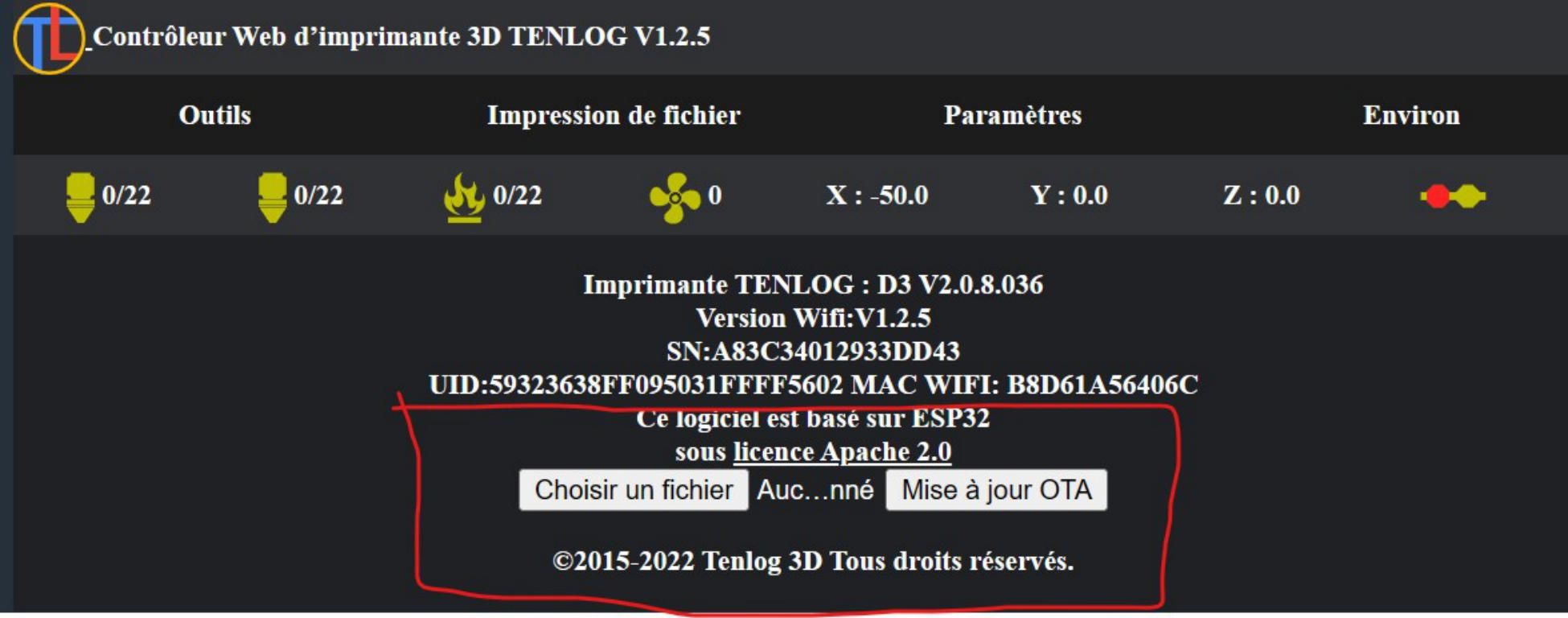

Voici la réponse concernant l'écran WIFI 1.25
Good morning
Here is the firmware that can upgrade the wifi. It's just that there is no new firmware to upgrade right now

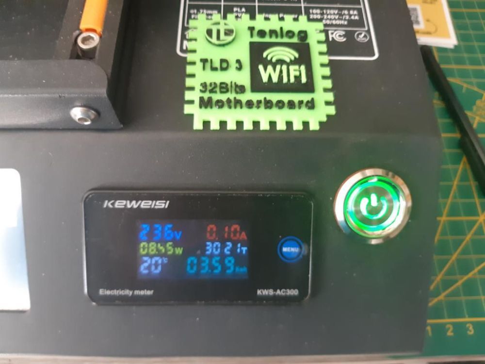

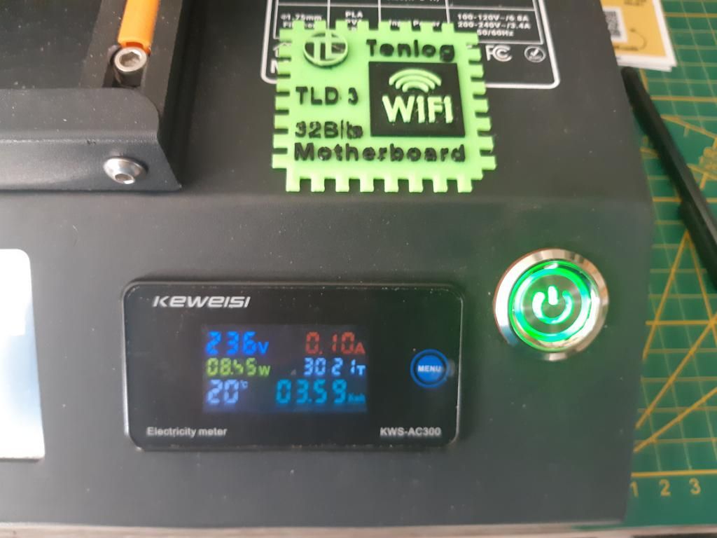

Pour faire suite à un départ d'incendie suite à la combustion de la buse de E1  j'ai réalisé le montage d'un interrupteur de mise hors tension en façade.
J'ai utilisé un interrupteur de qualité de 20A.
Mise en place d'un compteur d'énergie mesures des éléments suivants :
tension, ampérage, puissance en Watts, consommation totale en KW/h, température)
Cette option me permet de quantifier le volume des consommations d'énergie pour du prototypage.
Attention ce type de montage nécessite une bonne capacité de bricolage avec des connaissances techniques  électriques 😃
Bien entendu l'interrupteur détient une capacité d'un courant de 20 ampères car j'ai un BED alimenté en 220V. puissance 750W.
L'interrupteur est un double phase 20A 220v. Perçage de la façade Ø25mm !
L'interrupteur
L'afficheur d'énergie

Voici une mise à jour intéressante pour la WIFI  version 1.26 !
Il est possible dans le cas d'une ferme d'imprimantes de gérer un groupe d'imprimantes sur une seule interface de communication pour le suivi de plusieurs imprimantes.
La portée est plus performante avec une antenne appropriée 2.5 et 5 Ghz.
J’ai fait un essai çà fonctionne très bien même avec un mobile à distance.
Nota la WIFI peut être paramétrée soit local Host ou en partage dynamique avec le serveur.
TL-WIFI-manual.docx
C--joint le manuel.
TL-WIFI-manual.docx

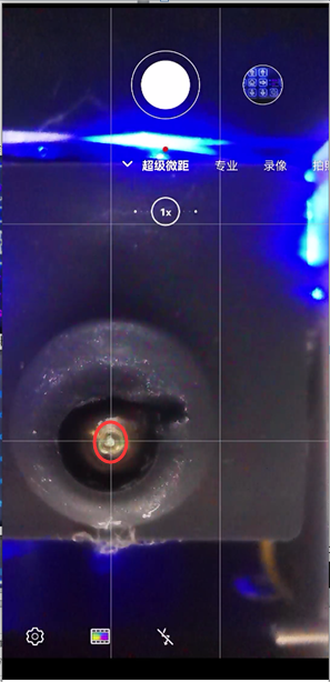

-Nouvelle façon de calibrer les extrudeurs avec une option optique avec son téléphone portable

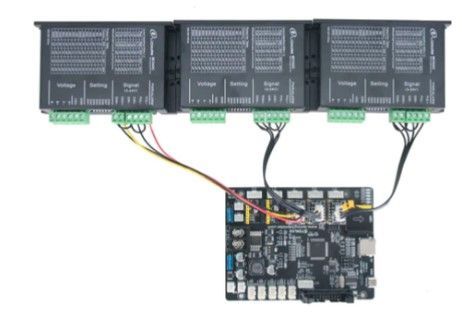

TL-D3HSV2.0.8044 version intégrant 4 drivers grandes vitesses impressions supérieur à 250MM/S.

Nota : Je n'ai pas choisi d'installer les options hautes vitesses avec le 4 nouveaux drivers je préfère imprimer à mon rythme  😄

scrcpy-win64-v2.0.rar Adjust_X2Y2_offset_By_Android_Camera_FDR.docx

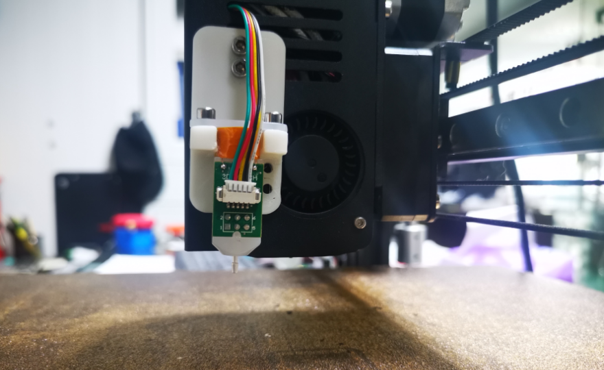

Cela devient super que la prise en compte du BLTouch se fasse avec un firmware officiel, je vais sûrement quitter Luxuri.
a+
charles
salut @hcl28
si tu le souhaites nous pouvons intégrer le BLTouch ! j'ai commandé un kit avec un câble de 1.7m pour le coller en // au câble SVGA de E1.
il faut absolument que ce câble soit coupé ou pincé pendant le déplacement de l'extrudeur.

@vap38 Tu l'as trouvé où ton câble pour le BLtouch, j'ai déjà le BL et je me suis fait un câble, mais si il est possible d'en trouver un fait pour celui-ci c'est mieux.
Si je commande une CM32 bits avec les drivers 2209, elle sera forcement ?, de la dernière version compatible avec BL, je ne voudrais pas recevoir une CM 32 bits de première génération, car sur le site Tenlog ce n'est pas forcément clair.
