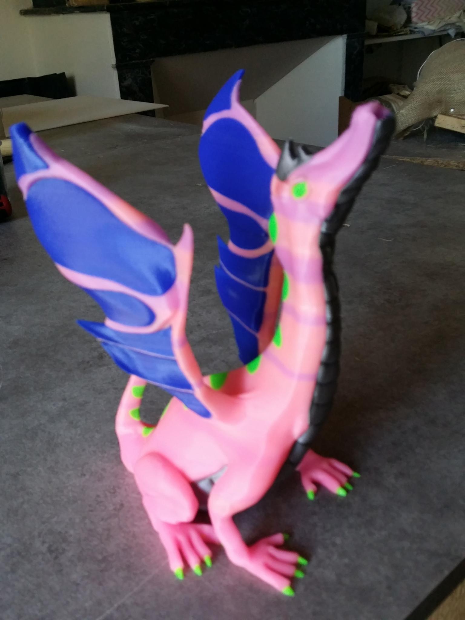

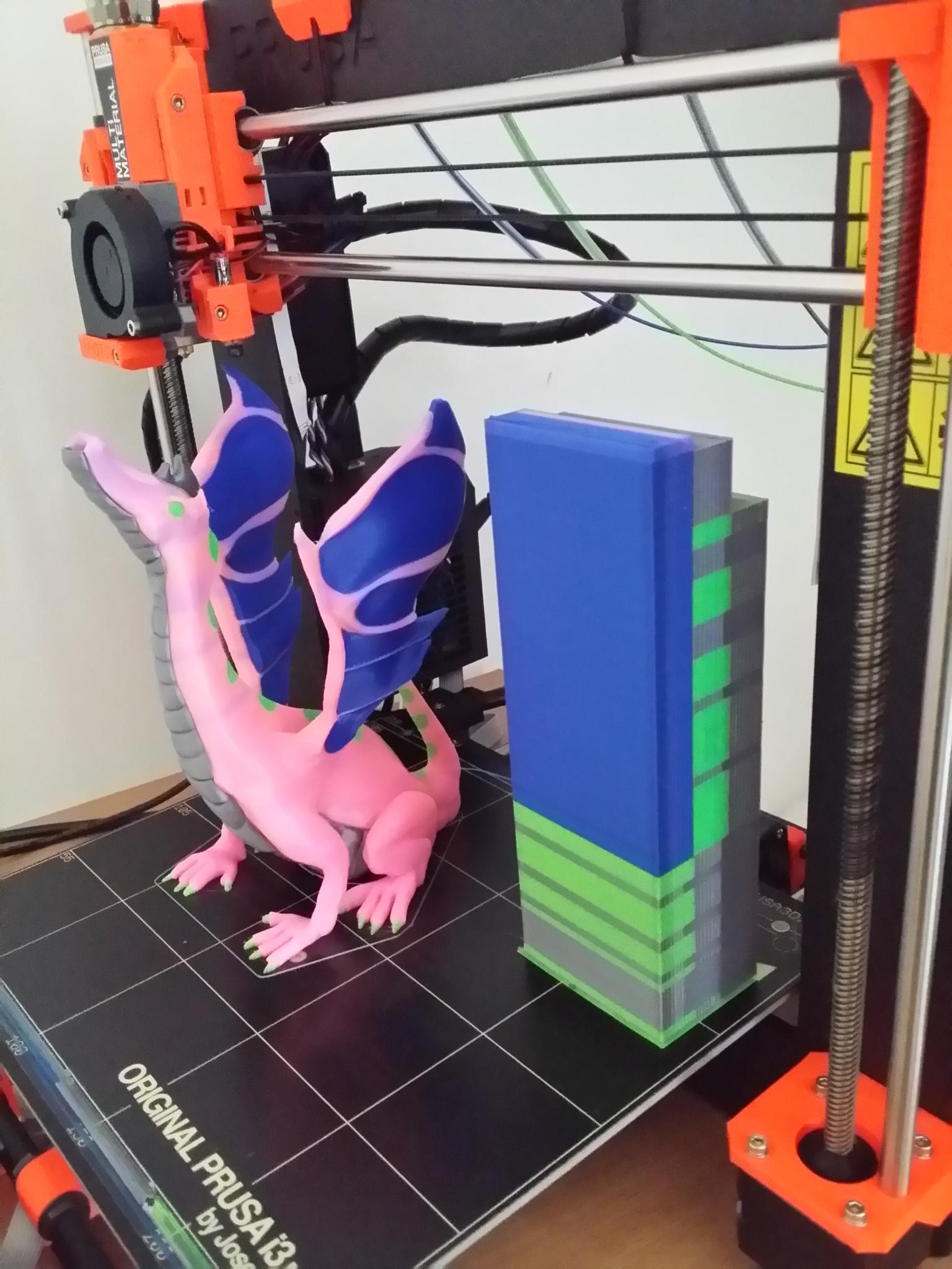

woody3dp Posté(e) Octobre 7, 2017 Posté(e) Octobre 7, 2017 rio31, tu voudras bien nous mettre quelques photos de l'adalinda terminé ?
Kachidoki Posté(e) Octobre 7, 2017 Posté(e) Octobre 7, 2017 Dis-donc, il y a 24h les ailes étaient même pas commencé, c'est le modèle 35h d'exemple ? Et flûte on voit quelques traînées bleues dans le rose. Le stress monte pas trop maintenant que c'est proche de la fin ?
woody3dp Posté(e) Octobre 7, 2017 Posté(e) Octobre 7, 2017 En tout cas l'impression est magnifique ! Ca donne envie d'installer le kit rapidement...

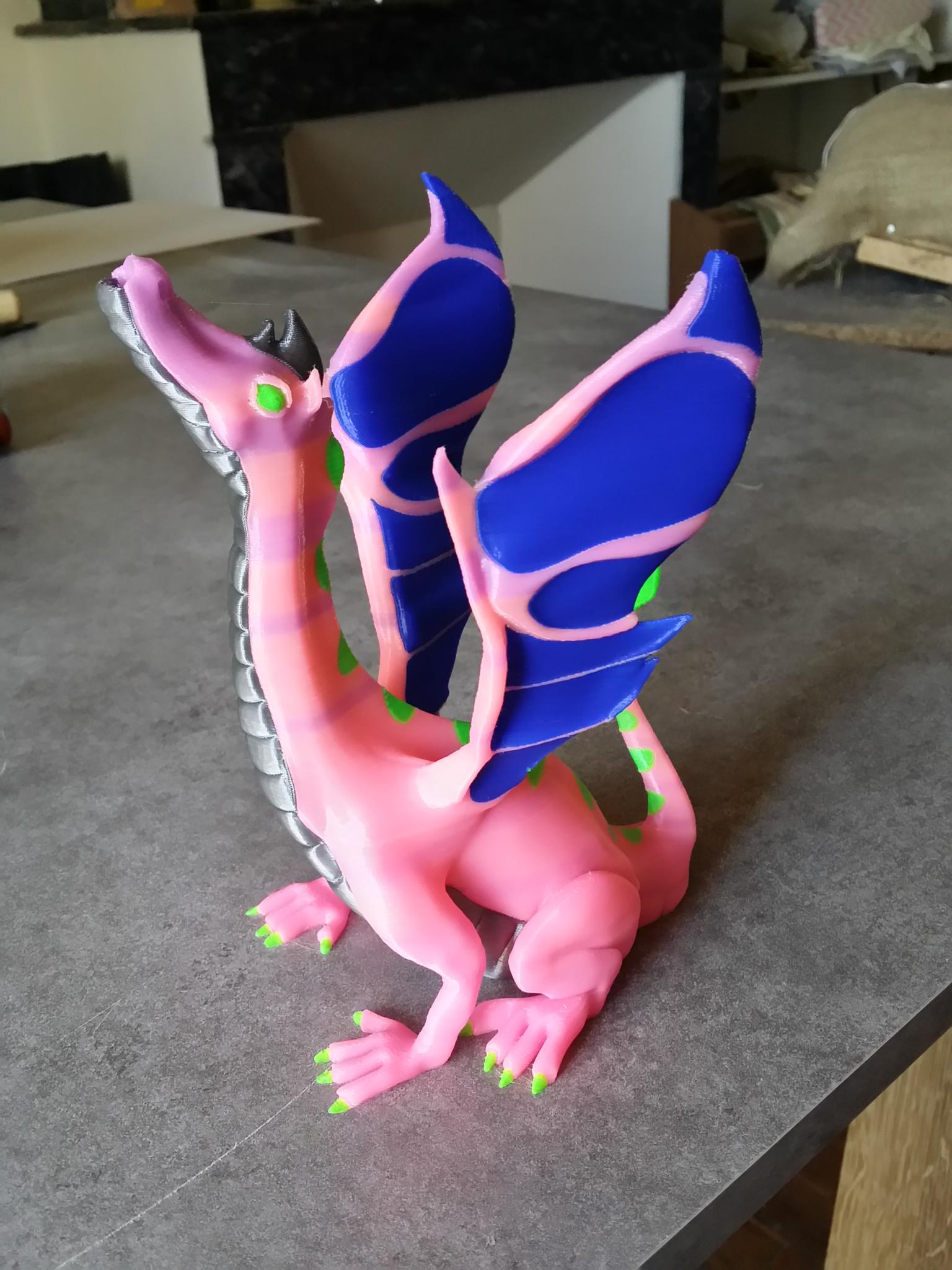

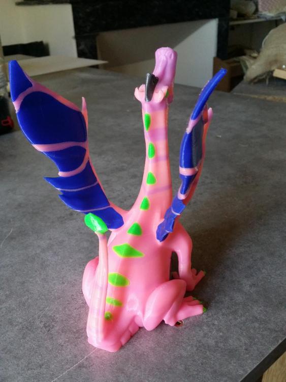

Invité Posté(e) Octobre 7, 2017 Posté(e) Octobre 7, 2017 Le 07/10/2017 at 13:40, Kachidoki a dit : Dis-donc, il y a 24h les ailes étaient même pas commencé, c'est le modèle 35h d'exemple ? Et flûte on voit quelques traînées bleues dans le rose. Le stress monte pas trop maintenant que c'est proche de la fin ? Dérouler Je suis à 91% et 47 heures .... Le modèle monocouleur fait 17 18 heures mais celui là est nettement plus gros Il y a effectivement un peu de bleu dans le rose à intervalle régulier. J'ai d'abord mis çà sur le compte d'un problème de nettoyage de buse, mais le probléme se manifecte aussi avant la mise en route du bleu donc je pense à un problème de pigment sur le filament rose (de grossiste 3D). Je pense qu'après çà le test d'endurance sera concluant et c'est vrai l'impression est vraiment parfaite. A très bientôt pour le rapport final.

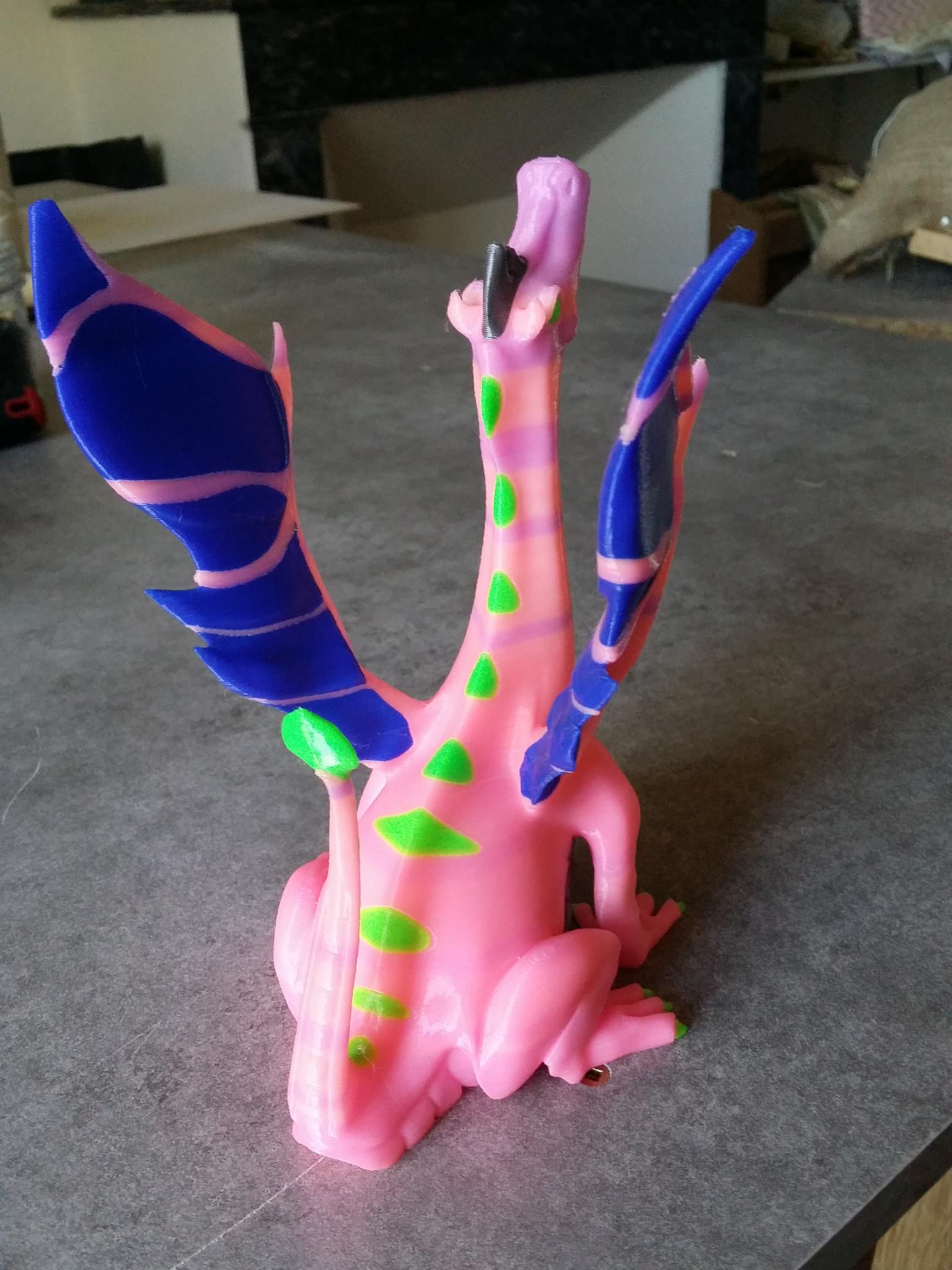

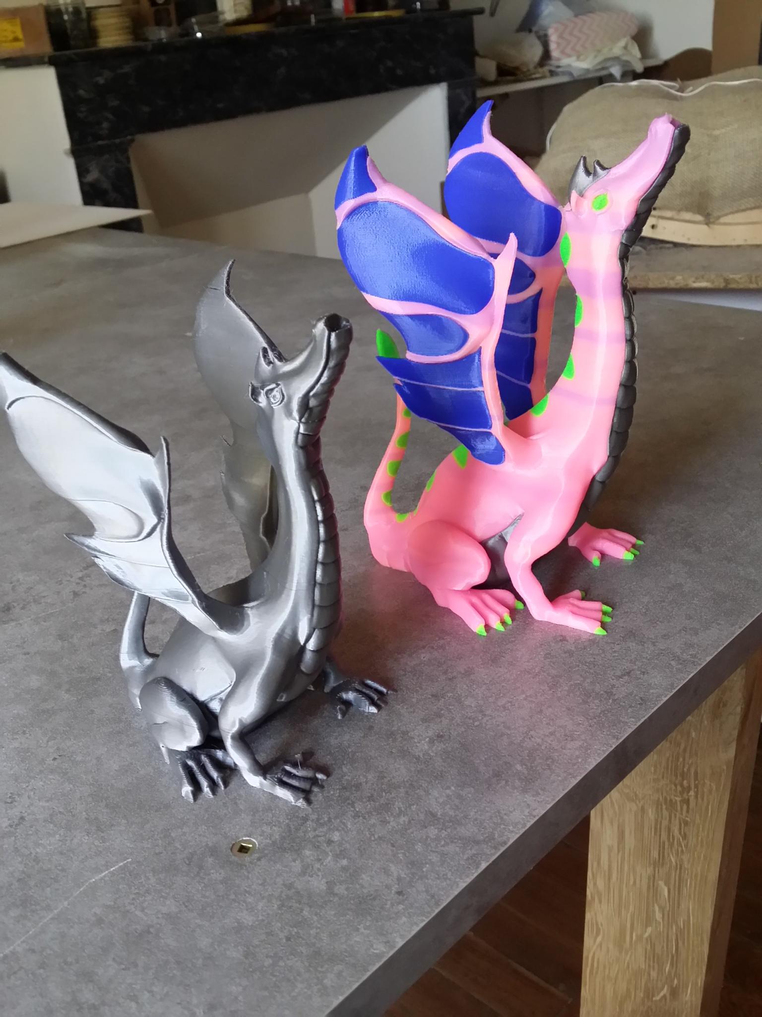

Invité Posté(e) Octobre 8, 2017 Posté(e) Octobre 8, 2017 (modifié) Eh bien voilà, après 52 heures et 38 minutes .... Aucun souci d'endurance, l'extrusion a toujours été parfaite même avec la chute lors de la bobine bleue, qui a cassé le fil sans que l'extrudeur ne soit perturbé ... La wipe tower pèse 358 grammes alors que le sujet n'en fait que 152 ... (avec le marvin c'était 19g contre 3). La consommation de plastique est donc au moins doublée en fonction de la taille du modèle. Le temps aussi à peu près car le modèle mono couleur fait 17 - 18 heures mais il est aussi nettement plus petit (75 grammes) Au niveau qualité franchement à part ma qualité de filament rose, c'est top, aussi bon qu'avant, voire même ... mais c'est une question d'appréciation personnelle et vous pouvez juger par vous mêmes. Ceci étant quand j'ai commencé avec la MK2S, j'ai eu un gros bug qui a conduit à avoir un gros amas de plastique autour du hotend que j'ai récupéré avec difficulté et j'avais changé la buse et le hotbreak par des composants achetés pas chers chez grossiste3D. Après avoir lu l'excellent post de Kachidoki sur la comparaison entre les buses E3D et chinoises https://www.lesimprimantes3d.fr/forum/topic/10078-buses-e3d-vs-chinoises/?tab=comments#comment-116496 je crois que la qualité de la buse et du hotbreak nouveau design ont une grosse part dans la qualité du résultat. En conclusion, ce système est vraiment top, d'autant qu'il est quasiment unique, je ne sais pas ce que vaut le systéme canadien mosaic qui a l'avantage de fonctionner avec n'importe quelle imprimante, mais l'investissement n'est pas le même non plus ... Pour compléter ce test, je vais relancer une impression 4 couleurs plus courte mais en démarrant à froid sans rien toucher au niveau imprimante. Woody3dp, je crois que tu peux monter ton kit sans crainte ... Modifié (le) Octobre 8, 2017 par Invité

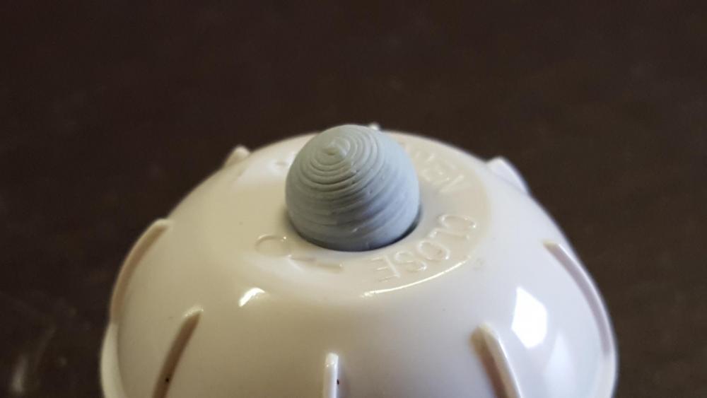

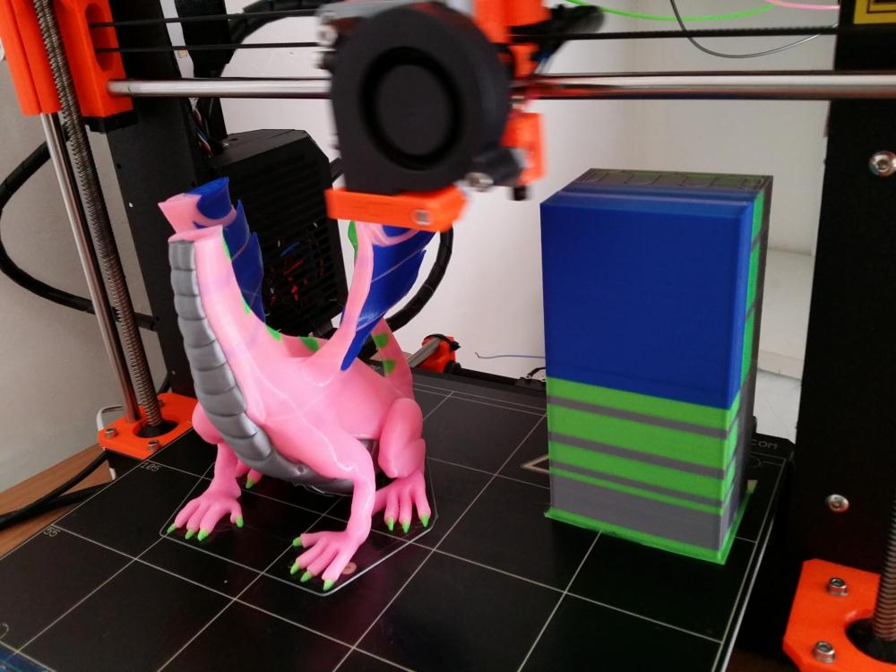

Kachidoki Posté(e) Octobre 8, 2017 Posté(e) Octobre 8, 2017 (modifié) Superbe, ça serait intéressant d'éliminer complètement un problème de purge avec le filament rose, en imprimant une pièce mono-couleur rose, à moins que ça ne se voit directement sur la bobine. De mon côté j'ai lancé une impression quad color de près de 17h : Le rendu est franchement pas mal, je m'attendais à pire quand j'ai vu le tranchage, c'est bourré de micro-détails, surtout sur le dessus, histoire de faire travailler le retract à fond. La wipe tower est à moitié creuse, il n'y a que sur le blanc qu'il y a trois couleurs simultanées, le reste c'est entièrement une ou deux couleurs. Cerise sur le gâteau, les filaments sont du PLA sauf le blanc, qui est du PET (pas G), et ça à marché nickel. Le vert est un translucide, j'ai donc augmenté le nombre de périmètres pour cette partie histoire de ne pas voir l'infill, et c'est impec aussi. Slic3r fait un bon boulot sur la personnalisation du process. Il manque peut-être encore des choses au niveau des filaments, si par exemple (extrême) on fait de l'ABS sur PLA, je n'ai pas fait l'essai, mais je pense que le bed va passer de la température du PLA à la température de l'ABS, et ça c'est pas bon. Je me suis posé la question quand j'ai voulu faire le blanc en PET sur le reste en PLA. Finalement comme il s'extrude presque comme un PLA (au moins la même température), j'ai laissé les même paramètres que pour les autres couleurs. EDIT: Ah oui, le modèle est à 50% de sa taille originale, environ 30mm de haut. Modifié (le) Octobre 8, 2017 par Kachidoki
Invité Posté(e) Octobre 8, 2017 Posté(e) Octobre 8, 2017 Superbe ces globes ... Pour l'ABS, la température du bed est surtout importante pour la première couche. Donc tu peux toujours le régler pour le filament qui démarre et modifier ensuite les paramètres du filament dans slic3r pour qu'il reste à la même température. par contre pour la buse est ce que l'impression va se mettre en pause pour attendre les changements de température entre l'ABS et le PLA ? par sur ... Une idée pour recycler les wipe tower ???
Kachidoki Posté(e) Octobre 8, 2017 Posté(e) Octobre 8, 2017 Photos de la wipe tower dehors puis dedans, j'ai seulement enlevé la première couche de rouge pour voir l'intérieur. Pas trop d'idée pour le recyclage malheureusement... Surtout quand ça concerne du multi-matière (support notamment), c'est encore plus compliquer de trouver une solution de recyclage.
Invité Posté(e) Octobre 8, 2017 Posté(e) Octobre 8, 2017 Effectivement ... Je crois t'avoir dit une bêtise tout à l'heure car je viens de regarder slic3r et on peut programmer les extrudeurs séparément mais pas les filaments non ? Cà confirme ce que je pensais qu'il ne sait pas gérer les changements de température

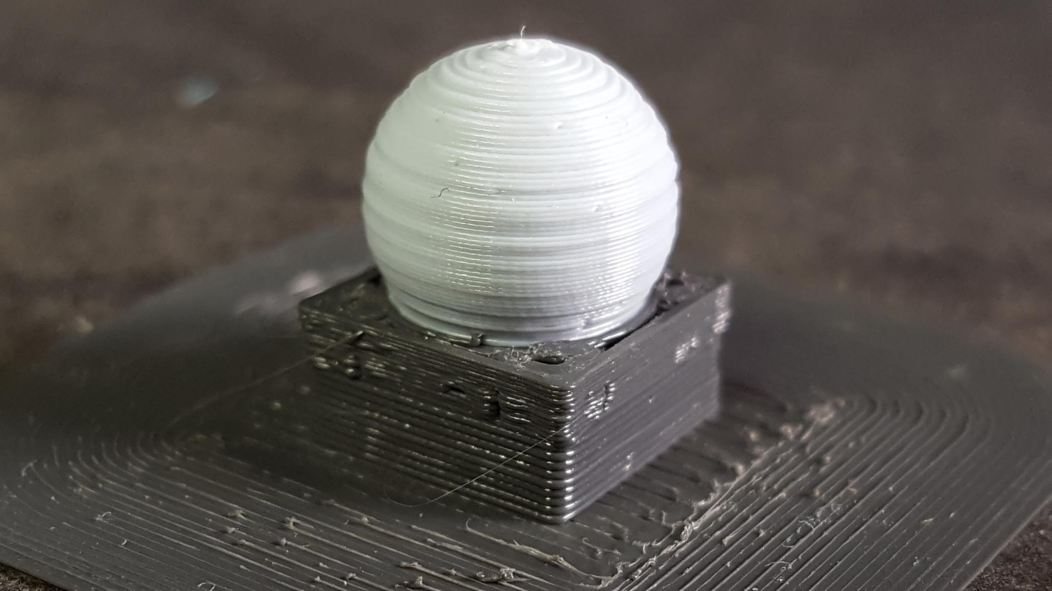

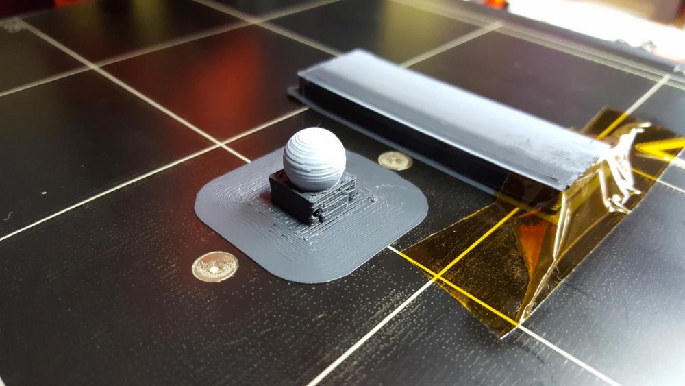

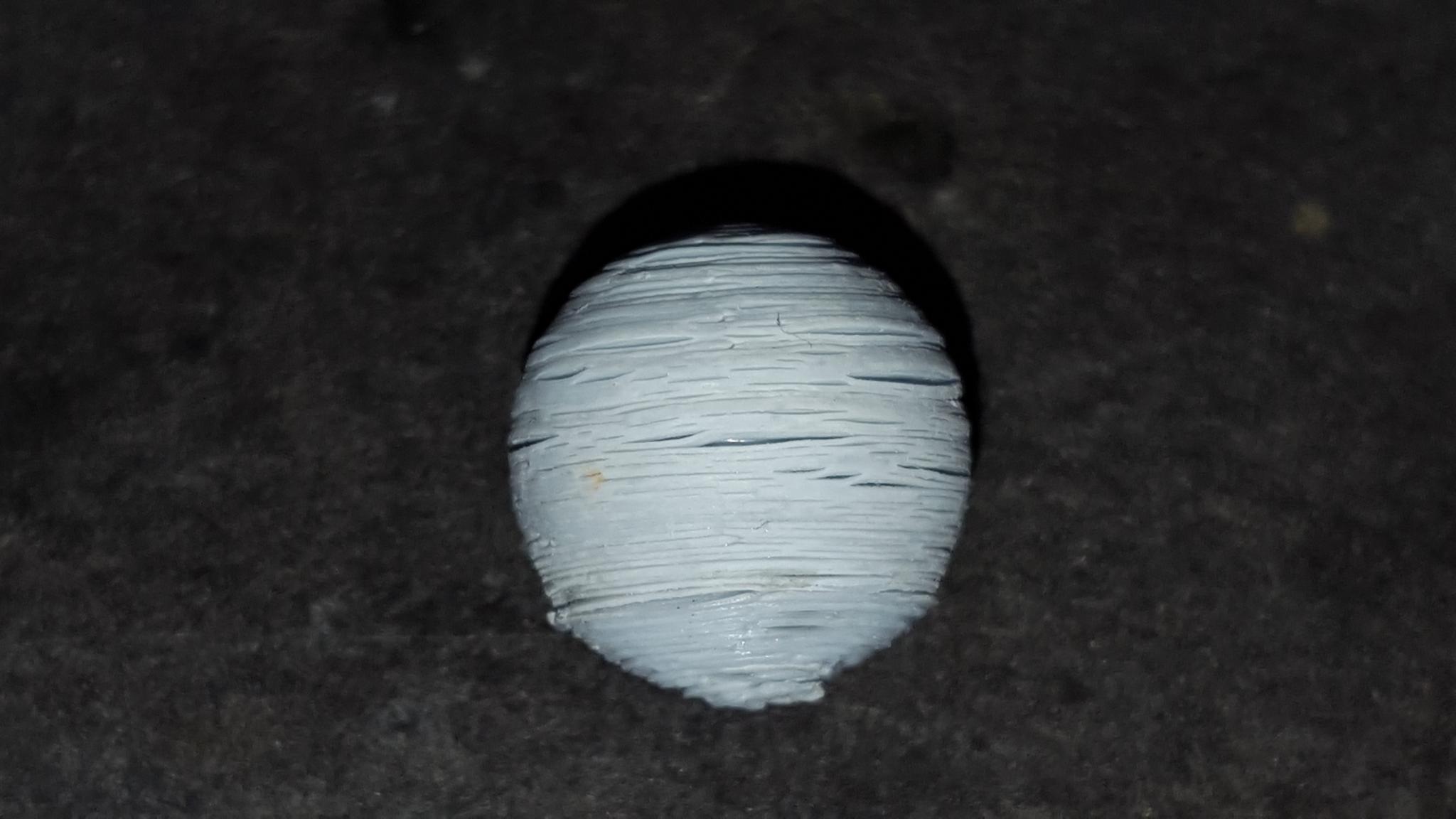

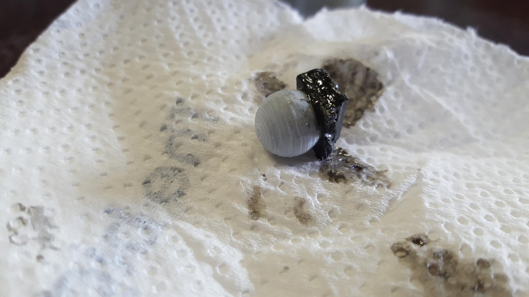

Kachidoki Posté(e) Octobre 8, 2017 Posté(e) Octobre 8, 2017 Petite expérience du jour, j'étais trop curieux. [emoji16] Quoi de mieux pour tester les supports qu'une sphère ? Qui plus est, une sphère de 10mm seulement. J'ai donc modélisé une sphère à imprimer en PLA, puis demandé à Slic3r de mettre des supports solubles en ABS, et j'ai rajouté un raft de 10 layers et un brim de 10mm. Ce n'était pas une mince affaire à imprimer, je peux maintenant confirmer le bed conserve la température de la première couche, ce qui est plutôt logique. Par contre j'ai du gérer pas mal de choses manuellement au début, notamment le ventilo qui se mettait en route pendant le raft en ABS. C'est thermal runaway du bed assuré si on ne l'arrête pas, il n'arrivera pas à maintenir 100°C. Du coup arrivé au niveau de la pièce en PLA, j'ai laissé la ventilation faire son job, mais baissé le bed à 55°C. Hormis la wipe tower qui à warpé un max, l'ABS a plutôt bien supporté le courant d'air. Pour les changements de température, cela se fait bien au niveau de la wipe tower, mais effectivement pas d'attente particulière. On a juste la minute de purge pour monter ou descendre en température. Heureusement c'était suffisant. Et maintenant les photos : Sortie du print avec super anti-warping de la mort. Vue rapprochée : J'ai oublié de prendre une photo de la partie chimique (acétone), mais j'en ai une avec le raft en train d'agoniser : D'ailleurs je m'attendais à une réaction plus "violente" de l'ABS avec l'acétone. Ce n'est pas si agressif que ça finalement. Photo de la bille vue du dessus: Et vue du dessous : La bavure que l'on observe se situe pile à l'interface où la pièce n'est plus supportée. Si c'était à refaire, j'utiliserais du PLA pour la première couche histoire de pas devoir gérer la température du bed, et minimiser le warping. Et j'augmenterais la surface supportée, je crois que c'est 80° par défaut sur Slic3r. Sinon l'acétone attaque légèrement le PLA, et maintenant que la bille est bien sèche, elle se délamine :
Invité Posté(e) Octobre 8, 2017 Posté(e) Octobre 8, 2017 Intéressant, et çà confirme ce qu'on disait. Ceci étant, un objet en PLA avec un support ABS soluble est un cas d'école , mais un objet en ABS avec un PLA soluble à l'eau peut être beaucoup plus intéressant
Kachidoki Posté(e) Octobre 8, 2017 Posté(e) Octobre 8, 2017 Oui c'était pour l'expérience, dommage ça aurait été bien plus économique d'utiliser de l'ABS comme support que du PVA ou du BVOH.
MadOff Posté(e) Octobre 8, 2017 Posté(e) Octobre 8, 2017 Avec les nouveaux paramétrages tu peux positionner le PVA ou le BVOH que sur les dernières couches du support. De ce fait tu montes ton support en PLA et tu fini avec le BVOH et la cela devient vraiment peu couteux

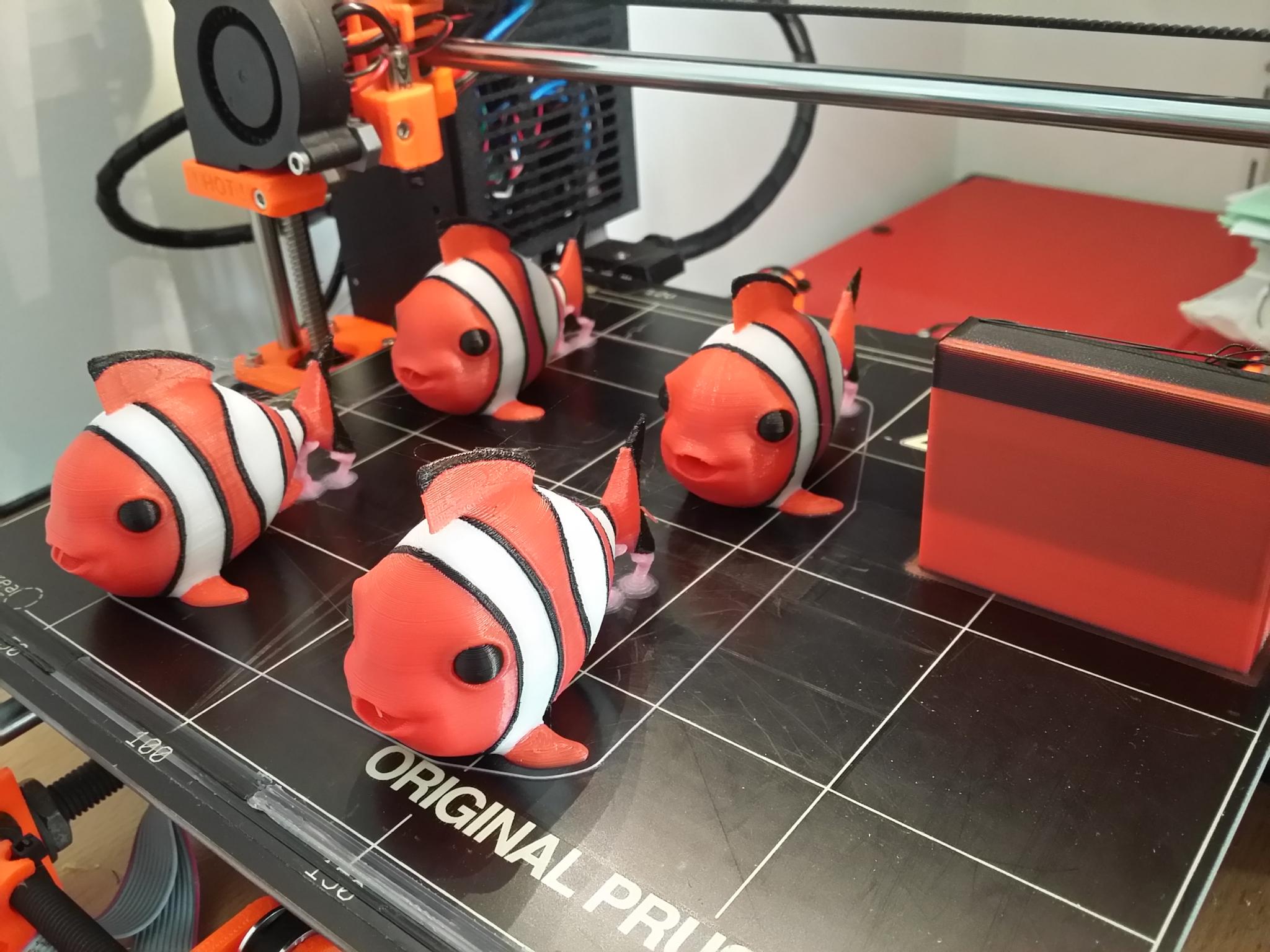

Invité Posté(e) Octobre 10, 2017 Posté(e) Octobre 10, 2017 24 heures pour ce banc de poissons clown ... qui ont l'air contents d'être là !! J'ai pris ce modèle pour tester la transition noir - blanc car j'avais lu sur le site de Prusa que pour des transitions extrêmes, il fallait éventuellement changer les paramètres de la wipe tower pour augmenter un peu le temps de nettoyage. En fait je n'ai rien touché et tout va bien.
Kachidoki Posté(e) Octobre 10, 2017 Posté(e) Octobre 10, 2017 Magnifique. Tu as utilisé quoi comme filament pour le support rose ?
woody3dp Posté(e) Octobre 10, 2017 Posté(e) Octobre 10, 2017 Les résultats sont vraiment bluffants !! Il me semble que le rose soit celui qu'il a utilisé pour le dragon non ?
