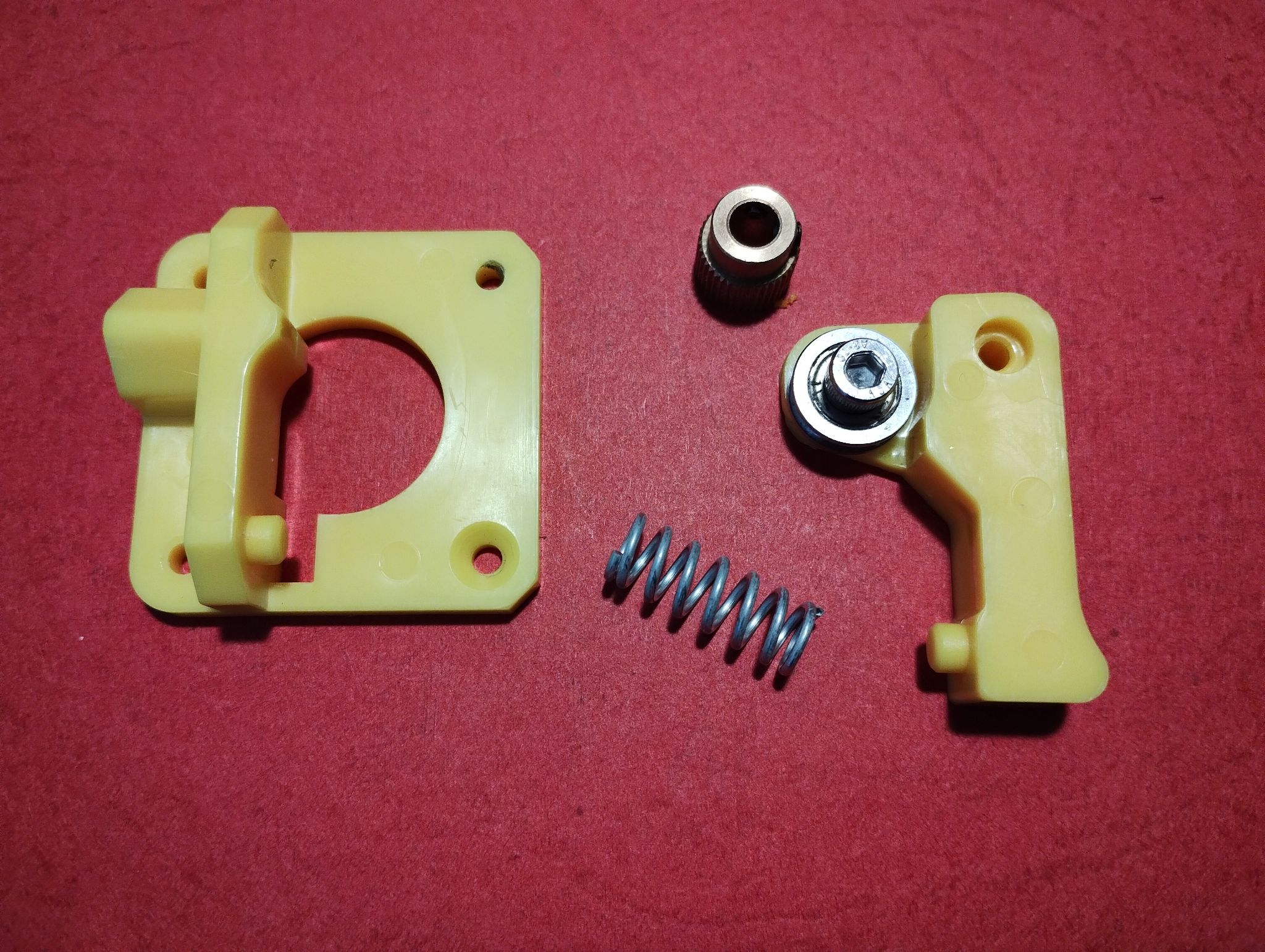

Alfa36 Posté(e) Novembre 7, 2022 Auteur Partager Posté(e) Novembre 7, 2022 il y a 13 minutes, Maker des bois a dit : J'ai eu ce probleme récemment en changeant le ventilo de refroidissement de mon hotend et parce que je n'avais plus de "capote" sur ma buse. Bowden ou direct drive? Distance et vitesse de rétraction? PLA? PETG? ....? Bonjour, Je pense avoir trouvé le problème, le levier est fendu, j'ai pris une image sur ce site, mes photos sont nul, je regarde sur le net pour trouver cette pièce, ou avez-vous une adresse Merci Cordialement Raoul 1 Lien vers le commentaire Partager sur d’autres sites More sharing options...
Titouvol Posté(e) Novembre 7, 2022 Partager Posté(e) Novembre 7, 2022 L'éternel problème des ENDER 3 ... Effectivement, on l'avait oublié dans notre liste. Désolé ! NB : je ne comprends toujours pas pourquoi Creality ne l'a pas changé, depuis le temps qu'il casse ... 1 2 Lien vers le commentaire Partager sur d’autres sites More sharing options...
Maker des bois Posté(e) Novembre 7, 2022 Partager Posté(e) Novembre 7, 2022 (modifié) il y a 16 minutes, Alfa36 a dit : Je pense avoir trouvé le problème, le levier est fendu, j'ai pris une image sur ce site, mes photos sont nul, je regarde sur le net pour trouver cette pièce, ou avez-vous une adresse MDR J'ai eu la même panne, je l'avais oubliée celle la! C'est ca, tu as trouvé , pour ma part j'ai résolu ce problème en mettant un modèle en alu (CR6), dual gear au passagec'est appréciable. Pour la blague, je l'avais réparé vite fait avec de la colle pour imprimer une pièce de remplacement, après plusieurs recollage ça la fait. Puis la piéce a cassé au premier test et j'ai commandé un modèle alu. https://www.amazon.fr/Creality-imprimante-extrudeuses-accessoires-imprimantes/dp/B092HKZMQM/ref=sr_1_5?keywords=extrudeur&qid=1667811674&qu=eyJxc2MiOiI1Ljg1IiwicXNhIjoiNS4xNSIsInFzcCI6IjQuNjkifQ%3D%3D&sr=8-5 Modifié (le) Novembre 7, 2022 par Maker des bois 1 1 Lien vers le commentaire Partager sur d’autres sites More sharing options...
Alfa36 Posté(e) Novembre 7, 2022 Auteur Partager Posté(e) Novembre 7, 2022 Bonjour, Je cumule les avatars ! j'ai démonté le moteur et toutes les pièces, sauf la roue denté qui n'a pas les deux petites vis ,c' est sertis à chaud, impossible de l'enlever, dès que je reçois les pièces en alu. j'essayerais quand même, si cela ne fonctionne pas j'ai trouvé un moteur chez Amazone Merci Cordialement Raoul 1 Lien vers le commentaire Partager sur d’autres sites More sharing options...
fran6p Posté(e) Novembre 7, 2022 Partager Posté(e) Novembre 7, 2022 Il y a 8 heures, Titouvol a dit : on l'avait oublié dans notre liste. C'est pourtant indiqué dans (l'image vient d'ailleurs de mon sujet) : 2 Lien vers le commentaire Partager sur d’autres sites More sharing options...

Maker des bois Posté(e) Novembre 8, 2022 Partager Posté(e) Novembre 8, 2022 Le 07/11/2022 at 14:19, Alfa36 a dit : le moteur et toutes les pièces, sauf la roue denté qui n'a pas les deux petites vis Étonnant sur la V1 seul X et Y sont serti, ce qui est selon moi une grosse co..erie. Si le pignon est serti, il est fort probable que ton axe n'est pas de plat. Je n'ai jamais essayé mais je crains que ca glisse. Sinon pour faire le plat tu peu utiliser le meme outils que je t'ai proposé pour enlever le pignon, c'est multi fonction mais faut pas que ca glisse non plus. Je ne savais pas que ton pignon est serti, mais comme toi j'ai cherché juste la pièce en plastique cassé et elle est introuvable. Comme c'est de la grosse "BIP", vaut mieux passer a autre chose. Lien vers le commentaire Partager sur d’autres sites More sharing options...
