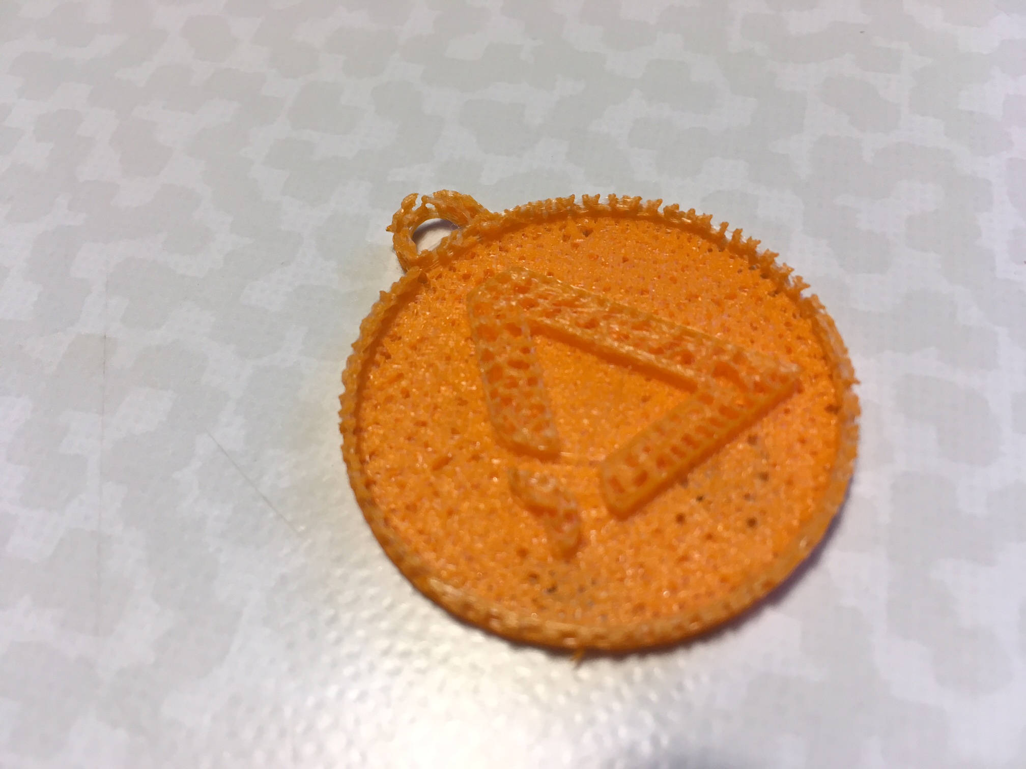

Salut Pgourlet,
Merci pour le tuyau, grâce à ces instructions j'ai pu configurer Cura.
Par contre, je rencontre un autre problème...
Plus moyen d'imprimer un pièce avec une qualité propre (voir photo attachée), même via la version Cura by Dagoma.
Est-ce que quelqu'un a déjà rencontré ce type de problème?
Merci
C'est plein de bulles, le PLA bout dans la tête probablement.
La température serait donc bien trop élevée. Si elle est correcte dans le dagoma0.g il y aurait un problème de régulation par la carte (sonde HS ?).
