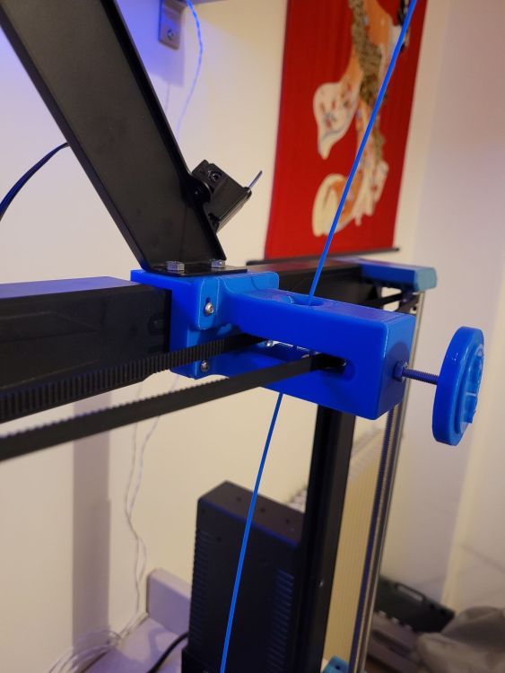

Le montage de mon détecteur de filament résous le problème de l'axe trop court.

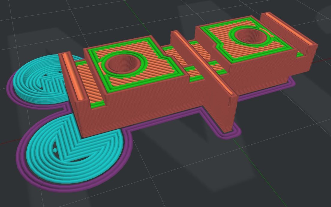

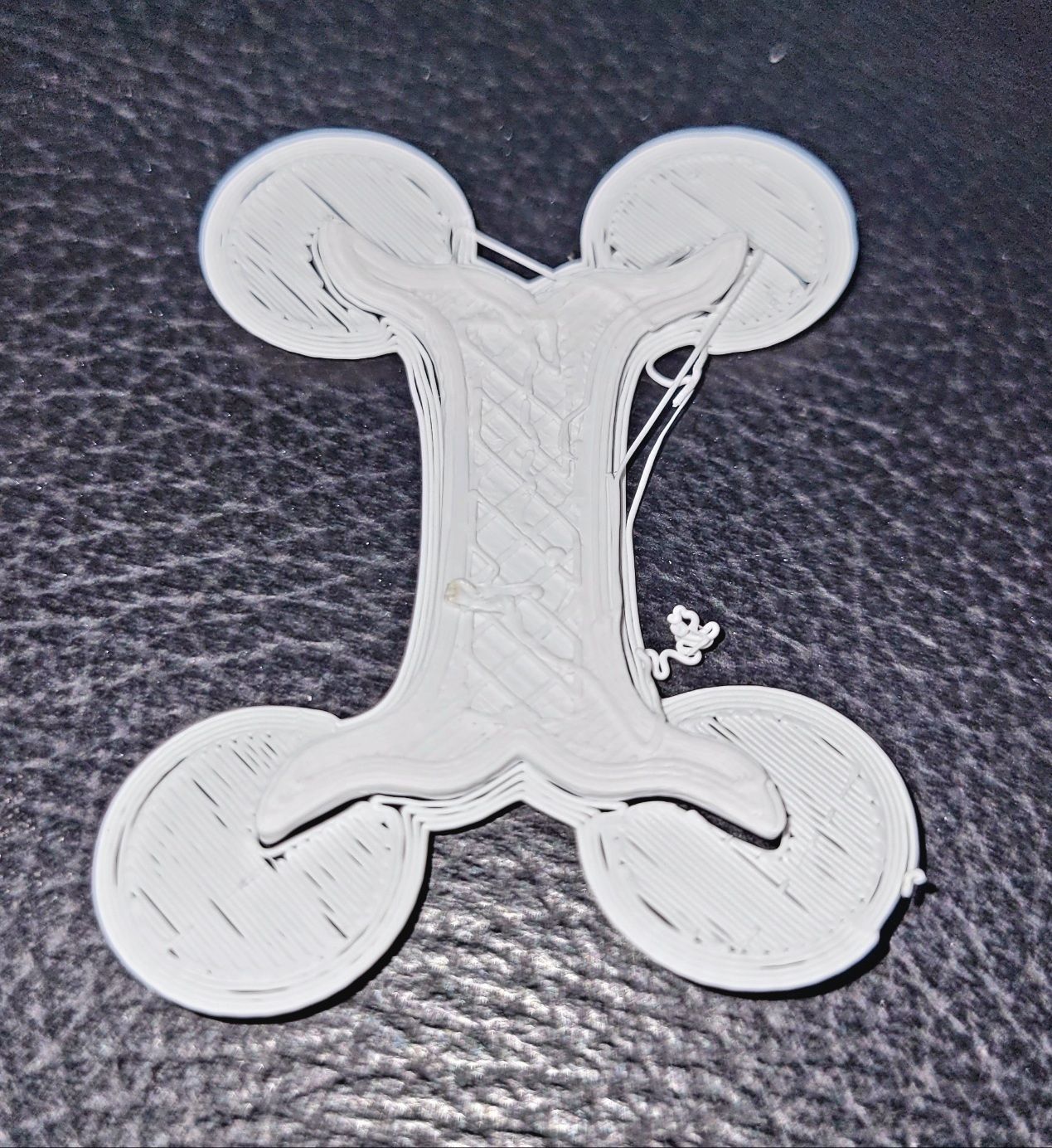

En ce qui concerne les pastilles, il y a la possibilité d'avoir un résultat qui s'en rapproche en ajoutant des modificateurs en mode support. D'après les tests que j'ai pu faire, certains paramètres spécifiques du modificateur ne sont pas pris en compte (motif, densité,...😡). Ce sont les paramètres de la pièce qui le sont à la place 😩. Mais celui qui fonctionne bien, c'est la distance par rapport à la pièce. Avec 0.1 ou 0.15, tu devrais avoir un bon compromis entre adhérence de la pastille au plateau et facilité à enlever la pastille de la pièce. Tu trouveras des infos sur les modificateurs dans cette vidéo
Voici un exemple:
Citation
résultat du tranchage:
Citation

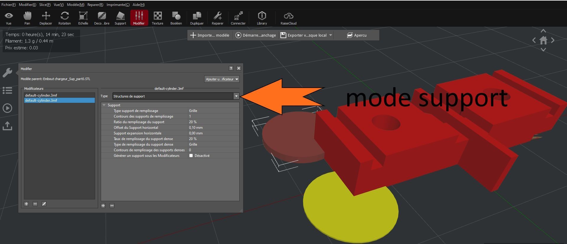

il y a 12 minutes, pommeverte a dit :
Je ne comprends pas ce que tu veux dire.
Pour moi un modifieur permet de changer des paramètres sur une zone particulière d'une pièce. Par exemple, augmenter la densité d'une zone comme une zone prévue pour recevoir une vis.
C'est quoi un modifieur en mode support ?

il y a 7 minutes, mich0111 a dit :
Pour moi un modifieur modificateur 😜permet de changer des paramètres sur une zone particulière d'une pièce
ce que tu décris correspond au choix du type "modifier les paramètres de chevauchement..."
Mais tu peux choisir "structure de support" à la place (flèche orange ci-dessous) . Perso, je m'en sers lorsque je veux faire des supports particuliers/customisés. Ici, c'est une utilisation détournée 😅

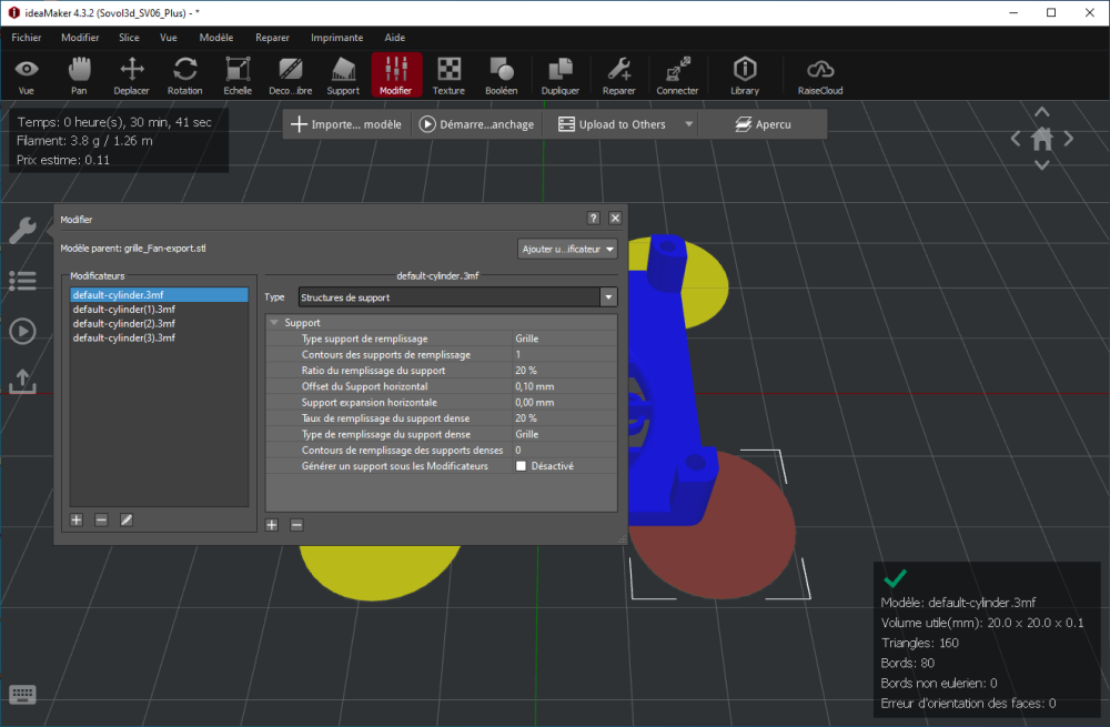

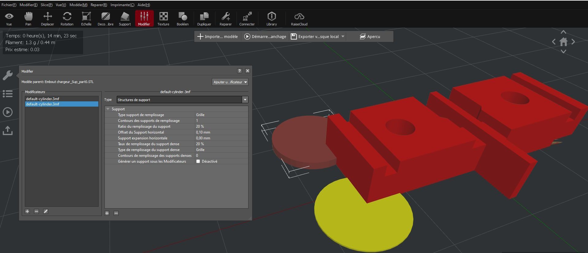

@pommeverte
J'ai appliqué ta méthode. Rien qu'au niveau du slice, le résultat n'est pas probant.
Voici mes modificateurs, les 4 sont identiques :
Appliqués de cette façon :
Après slice, le résultat est le suivant :
Le moins que l'on puisse dire c'est que les pastilles sont invisibles. J'ai dû louper un truc, pourtant j'ai l'habitude de me servir de ces modificateurs que j'appelle modifieurs parce que c'est la traduction littérales de l'anglais "modifier".

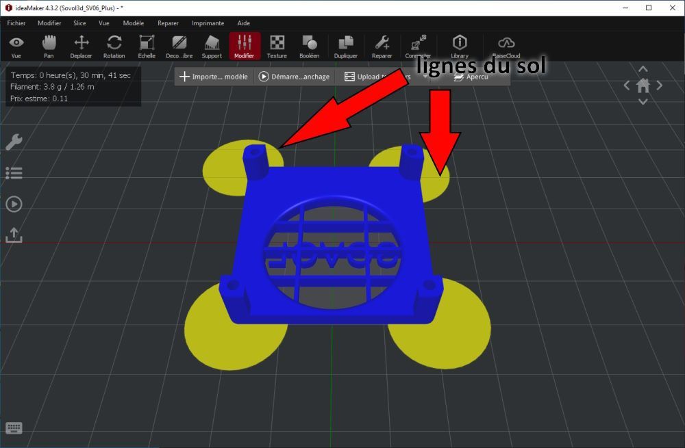

Le fait que l'on voit les lignes du sol au travers des pastilles arrière me fait dire que les pastilles sont sous "le sol" (Z=0).
Citation
Et vu la faible épaisseur des pastilles, je pense que tu as joué avec le changement d'échelle, non?🤨
Apparemment, il est préférable de ne pas changer la hauteur des cylindres/pastilles après création🥴. Si tu choisis directement la hauteur souhaitée (hauteur de couche initiale ou supérieure), tu ne devrais pas avoir de problème. Si tu as toujours un souci, est-ce que tu peux fournir le projet au format .idea ?

Trouvé.
La taille de mes couches étant de 0.2, une épaisseur à 0.1 ne s'affiche pas.

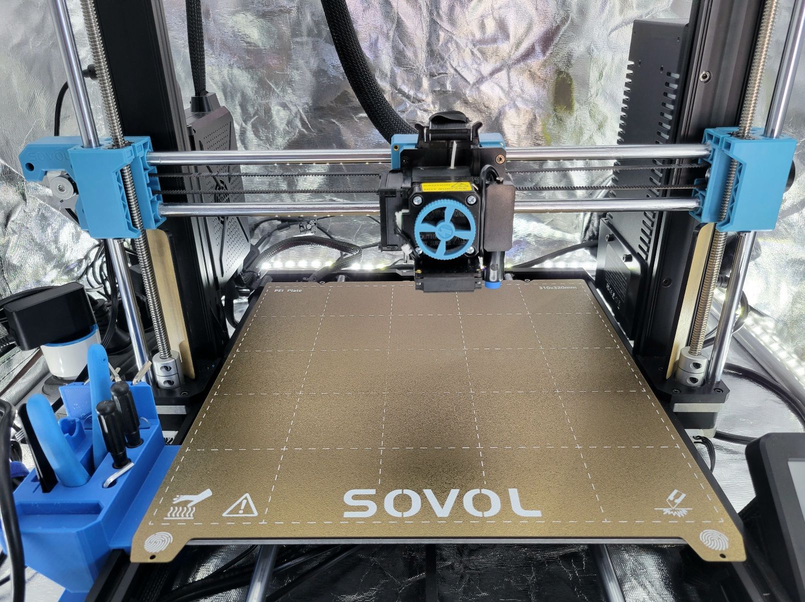

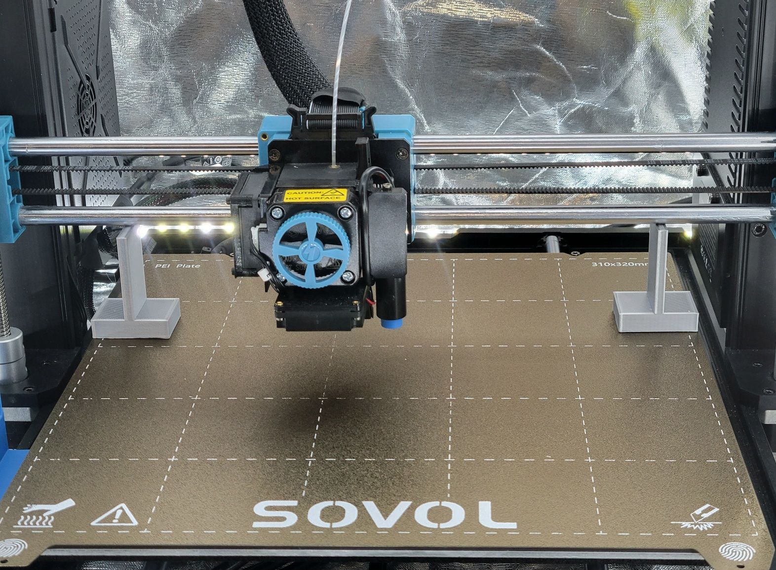

Bonjour @vap38
J'ai un peu adapté ta procédure de mise à niveau de l'axe Z.
En fait, le plateau étant monté sur ressort, j'ai eu un doute par rapport à mon tangentement avec la boite de conserve. Bien que je voulais l'éviter, à chaque fois, j'avais l'impression de forcer sur le BED en descendant l'axe.
De fait, voici ce que j'ai fait. J'ai ressorti les plaquettes fournies avec la SV04 (mais n'importe quoi d'autres d'équivalent fera l'affaire) et, après desserrage de la poulie de gauche,  je me suis arrangé pour que les 2 plaquettes soient coincées entre les boîtiers bleus support de l'axe X et les moteurs du Z. D'ailleurs, plutôt que sur le moteur, on peut aussi s'appuyer sur le socle où repose l'imprimante.
Du coup, je suis sûr de mon alignement en Z.
Qu'en penses-tu ?

Il y a 3 heures, mich0111 a dit :
Le plateau de la SV06 Plus n'est pas sur ressort...
il y a 6 minutes, Jeff78s a dit :
Il est pourtant flexible. Si ce ne sont pas des ressorts, ça reste trop souple pour servir de référence.
@mich0111 tu as un nouveau BED monté sur des ressorts  je ne savais pas 😄
Ok je pense que la référence est sans doute plus précise  que le haut du portique mais... !
A mon avis tu devrais réaliser deux cales en PLA pour la référence de cote qui serait un gabarit entre le bed et le premier axe X çà serait la vraie référence // au bed.
ou les boites de COCA ou autres fonctionnent très bien; il faut ajuster les jeux par  0.01mm à 0.10 mm
En aucun cas le BED est monté sur ressort; il prend appui sur les deux glissières; c'est pour cela que la référence de niveau est plus précise entre le BED et l'axe des X .
c'est l'écart mécanique qui nous intéresse pour obtenir un plan // entre le bed et l'axe X

il y a 1 minute, vap38 a dit :
Alors OK pas de ressort mais le bed étant flexible tout appui dessus pour ajuster la hauteur, fausse cette ajustement et ce même si j'essaie de tangenter le plus possible.

il y a 8 minutes, vap38 a dit :
Pas besoin, j'ai récupéré celles fournies par Sovol pour la SV04.
Impeccable
Oui il y a un écart de géométrie de quelques dixièmes de mm; c'est pour cela que j'ai crée le TUTO; il ne faut pas forcer ou peser sur les appuis tout se fait avec délicatesse.
En conclusion c'est l'ajustement de la hauteur des vis Z qui rattrapent cet écart!
le mieux c'est de réaliser des cales avec un ajustement précis; mais je ne comprends comment nous pouvons fléchir le BED  avec la méthode de montage. je demande à comprendre à moins d'utiliser une méthode inappropriée 😄 comment fléchir le bed  ? il ne faut surtout pas forcer c'est une des règle de la mécanique de précision.

En fait, j'ai trouvé le problème.  Une simple histoire de géométrie.
Comme, en desserant la poulie, les 2 axes Z sont désolidarisés, lorsque tu baisses un axe, l'autre ne suit pas, si la boite n'est pas suffisamment étroite,  forcément les 2 côtés de.la boite ne seront pas en contact avec l'axe X.
Du coup, je suis en train de faire 2 cales comme celle-ci :
Screenshot_20230610_204355_FastSTLViewer.thumb.jpg.107ec9814b3a421e60869ceaf830cdcb.jpg
En les positionnant en bord de plateau simultanément des 2 côtés,  ça devrait être bon
