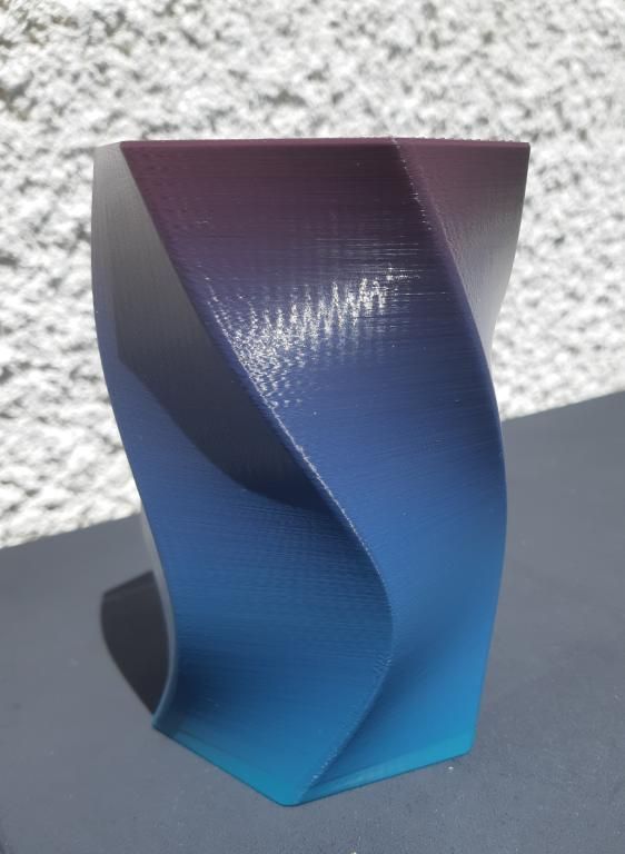

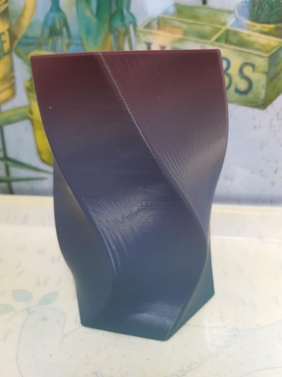

vap38 Posté(e) Juillet 8, 2023 Auteur Posté(e) Juillet 8, 2023 ci-joint un test d'impression à 110mm/s c'est tout à fait correct je ne sais pas si nous pouvons encore faire mieux ? déjà je suis convaincu de la qualité d'impression la SV06 + fonctionne très bien prochaine opération le montage de Baring sur l'axe Y. a+
mich0111 Posté(e) Juillet 8, 2023 Posté(e) Juillet 8, 2023 il y a 33 minutes, mattts a dit : Salut, tu aurais un lien stp Yep, j'ai pris ça en espérant que ce soit le bon : https://a.aliexpress.com/_EICnIh9 il y a 1 minute, vap38 a dit : ci-joint un test d'impression à 110mm/s c'est tout à fait correct je ne sais pas si nous pouvons encore faire mieux ? déjà je suis convaincu de la qualité d'impression la SV06 + fonctionne très bien prochaine opération le montage de Baring sur l'axe Y. a+ Pour ma part, j'imprime à 150mm/s et je ne veux plus descendre. Sauf pour les filaments spéciaux bien évidemment.

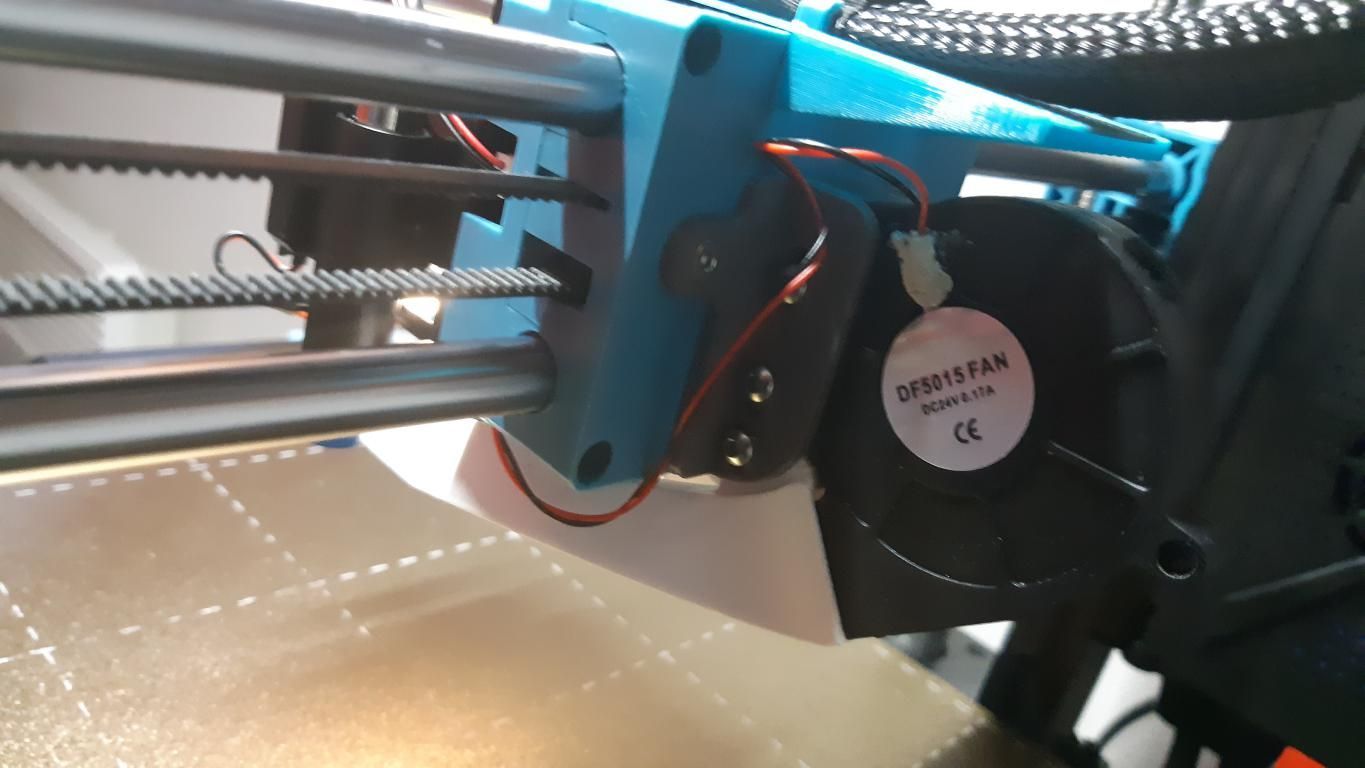

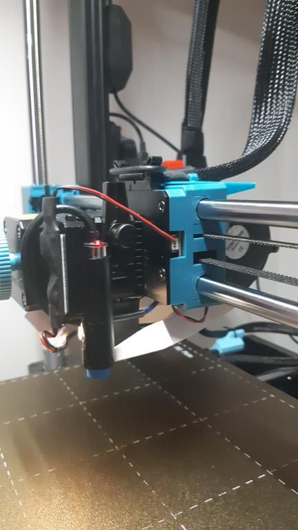

vap38 Posté(e) Juillet 8, 2023 Auteur Posté(e) Juillet 8, 2023 Voici le montage du fan 50x15 avec une buse qui est située à l'arrière. le premier constat le souffle est beaucoup plus fort que le fan 40x10. L'air est bien centralisé un peu en dessous de la buse. Avantage la progression de la pièce est plus visible les première couches sont avantagées pas le dispositif. il est également plus facile d'enlever des coulures de filaments. L'impression des pontages est correct avec une légère flèche de la première couche (c'est inévitable) peut être qu'il faut ajuster les vitesses et températures d'extrusion. j'ai mis un fan 50x15 d'un ancien montage un peu poussif car au démarrage pendant au moins 30 secondes il est bruyant et ne tourne pas très vite en vitesse max . je vais le changer pour un double bearing à 5000t/m. silencieux de qualité
mich0111 Posté(e) Juillet 8, 2023 Posté(e) Juillet 8, 2023 @vap38 As-tu le stl du fan duct et comment et sur quoi est-il monté ? En quoi l'as-tu fait (PETG, ABS, ASA)? Vu la proximité de la buse, je suppose que les contraintes thermiques doivent probablement exister.
mattts Posté(e) Juillet 8, 2023 Posté(e) Juillet 8, 2023 Il y a 3 heures, mich0111 a dit : Yep, j'ai pris ça en espérant que ce soit le bon : https://a.aliexpress.com/_EICnIh9 Pour ma part, j'imprime à 150mm/s et je ne veux plus descendre. Sauf pour les filaments spéciaux bien évidemment. Merci
vap38 Posté(e) Juillet 8, 2023 Auteur Posté(e) Juillet 8, 2023 J'ai imprimé en PETG la buse Il faut un ventilo turbine 50x15 24volts de qualité; il est monté à cheval sur la buse 2 vis tête fraisée m3 x25mm pour le montage sur l'extrudeur 3 vis CHC m3 avec écrous x 25mm + rondelles nous avons des 2 trous oblong pour le réglage en hauteur de la buse la prise d'alimentation 24b est connectée à la place du fan existant. le montage et l'impression est facile le système est efficace avec un bon ventilo; le flux d'air est puissant Nota j'ai modifié les pièces pour un meilleur montage. Support_LED.stl Buse.stl support 5015.STL 1

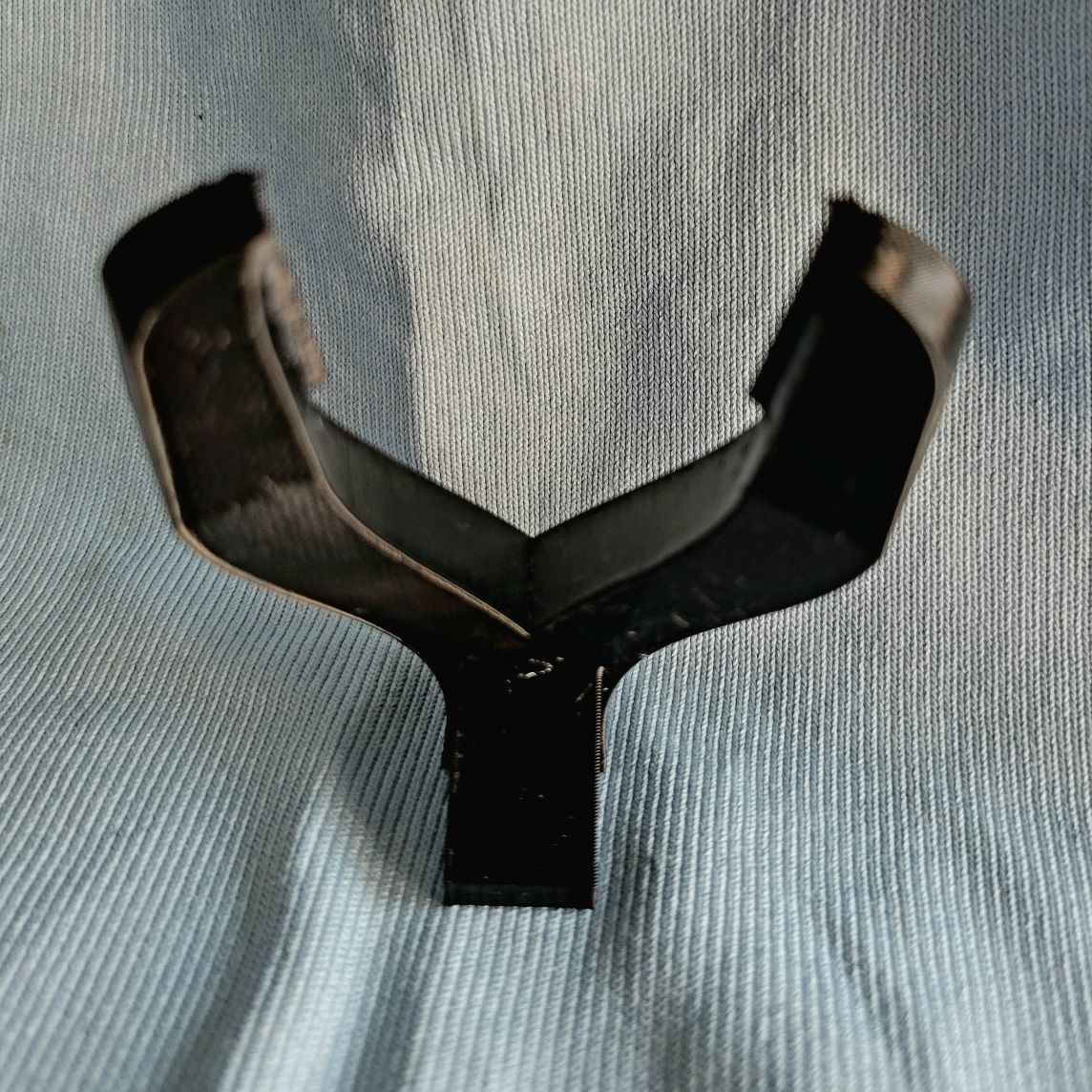

mich0111 Posté(e) Juillet 9, 2023 Posté(e) Juillet 9, 2023 Il y a 12 heures, vap38 a dit : Tu as vu le dimmer avec la télécommande adoc en WIFI Oui, j'ai vu. Tu te fais vraiment plaisir avec ton imprimante. Tu as bien raison. J'ai essayé d'imprimer ton fan duct en ABS. Bien évidemment je n'y suis pas arrivé. Warping, warping, warping. J'ai beau monté la température du BED et de la buse, mettre des litres de 3Dlac ou de dimafix, rien à faire, ça décroche. Et pourtant, j'avais réussi à imprimer quelque chose la dernière fois. Je vais laisser tomber ce filament, il n'est pas fait pour moi. Je vais essayer avec de l'ASA, il paraît que c'est moins compliqué.
vap38 Posté(e) Juillet 9, 2023 Auteur Posté(e) Juillet 9, 2023 (modifié) salut tout dépend comment tu oriente ta pièce essaie de jouer sur le babystep en principe çà fonctionne bien si tu as une bordure de 6mm bien écrasée. Voici un support de caméra qui suit la progression de l'extrudeur en hauteur donc contre plongée possible. il est possible de choisir plusieurs longueurs de bras Support caméra Modifié (le) Juillet 9, 2023 par vap38
mich0111 Posté(e) Juillet 9, 2023 Posté(e) Juillet 9, 2023 @vap38 J'ai orienté la pièce de différentes façons, imprimé la.piece dans un caisson chauffé à 45° voire plus, ruen à faire. Il faut savoir reconnaître ses limites. Je vais voir ton support, au moins le petg et le pla je maitrise.
