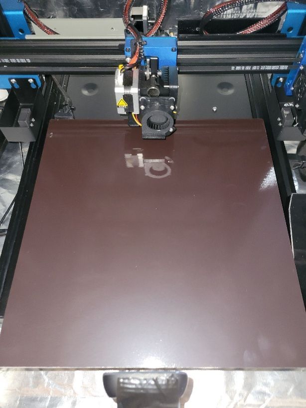

mich0111 Posté(e) Juillet 21, 2023 Posté(e) Juillet 21, 2023 (modifié) Il y a 5 heures, vap38 a dit : L'idéal serait de changer les 8 vis M4x14 par des vis en inox A2 pour atténuer fortement la conduction thermique vers le support métallique.les 8 vis inox tête fraisée M4 x14 Voilà j'ai fini mon analyse sur la déperdition des calories du BED Je n'ai pas chronométré mais au pif la température du BED monte plus vite à 100° çà commence à compter. Qu'en penses-tutuuuuuuuuu ? Je te dirais, j'ai tout un stock de vis inox. Lorsque je recevrais les entretoises, je ferais l'essai. Tiens, question à 2 balles. Est-il possible de récupérer le plateau magnétique une fois qu'il a été décollé ? Pour ma part, les fois où j'ai dû le décoller, j'ai tenté de le remettre pour ne pas le jeter étant donné qu'ils semblaient en excellent état. Le problème c'est qu'ils ne collaient plus vraiment. A chaque fois que j'enlevais la plaque, le plateau magnétique venait avec. Donc, est-ce du one-shot ? Modifié (le) Juillet 21, 2023 par mich0111
vap38 Posté(e) Juillet 22, 2023 Auteur Posté(e) Juillet 22, 2023 non le tapis magnétique une fois décollé est HS et prend des plis avec des déformations. Pourquoi vouloir le décoller je ne comprends pas ????? les vis Inox sont moins conducteur thermique 3.5 fois moins que l'acier
mich0111 Posté(e) Juillet 22, 2023 Posté(e) Juillet 22, 2023 Il y a 3 heures, vap38 a dit : non le tapis magnétique une fois décollé est HS et prend des plis avec des déformations. Pourquoi vouloir le décoller je ne comprends pas ????? les vis Inox sont moins conducteur thermique 3.5 fois moins que l'acier En fait, je n'avais pas fait attention. Sur la SV04, pour accéder au plateau chauffant, il faut décoller le tapis magnétique. Il n'est pas percé au niveau des vis. Je pensais que c'était pareil pour la SV06+. Heureusement, il n'en est rien.
Titouvol Posté(e) Juillet 22, 2023 Posté(e) Juillet 22, 2023 (modifié) Au moins ils ont appris de leur erreur ! Mais tu ne pouvais pas mesurer pour découper de petits ronds dans la partie magnétique et accéder aux vis sans décoller tout ? La plaque métallique nivellerait de toute manière les trous de même pas 1cm de diamètre. Et je doute que ça change aussi quoique ce soit en matière de chauffe. Modifié (le) Juillet 22, 2023 par Titouvol
mich0111 Posté(e) Juillet 22, 2023 Posté(e) Juillet 22, 2023 (modifié) C'était ma première imprimante FDM. Je ne savais même pas que cela devait être percé. Effectivement, la prochaine fois que je devrais le décoller, je penserais à percer le nouveau. Modifié (le) Juillet 22, 2023 par mich0111

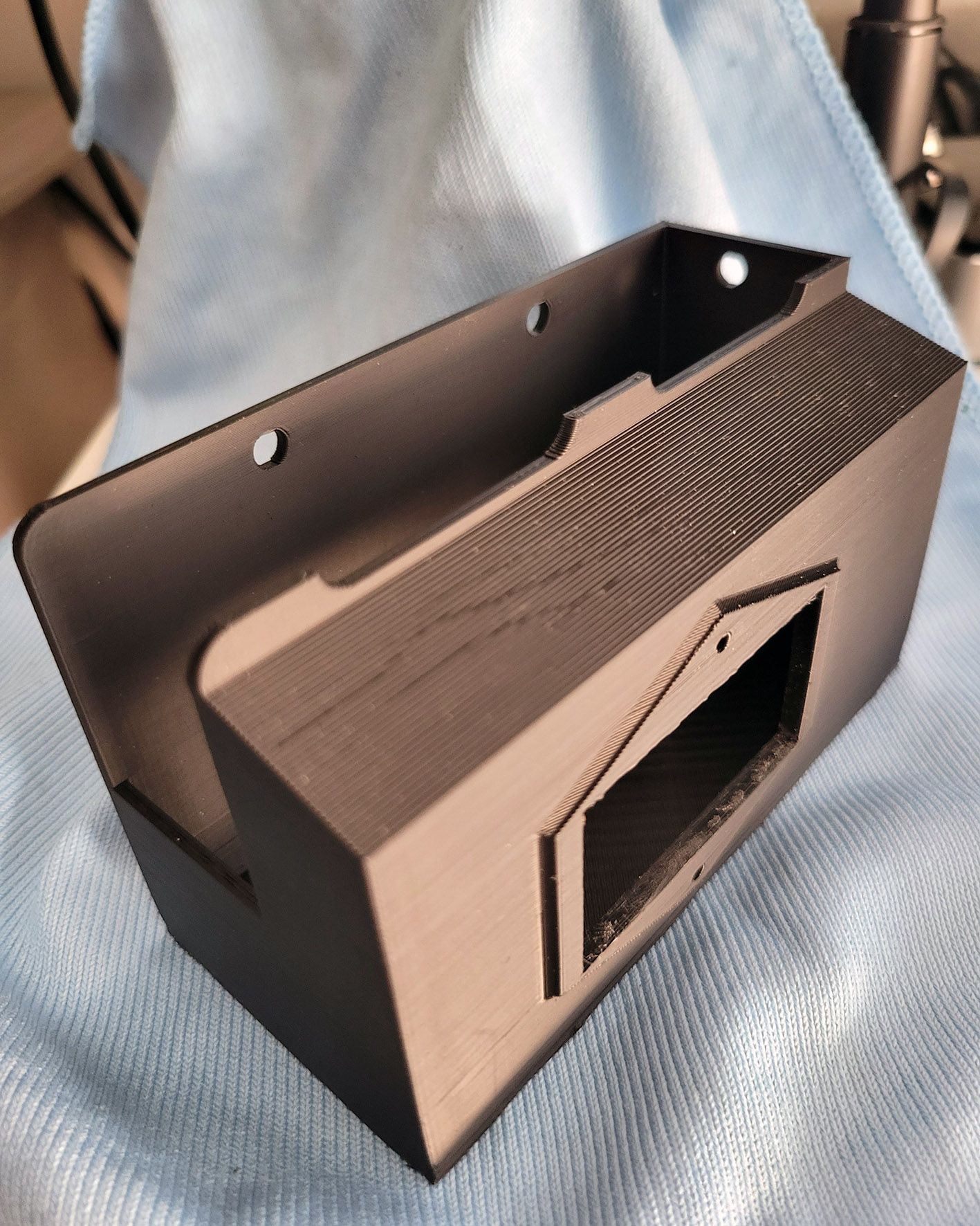

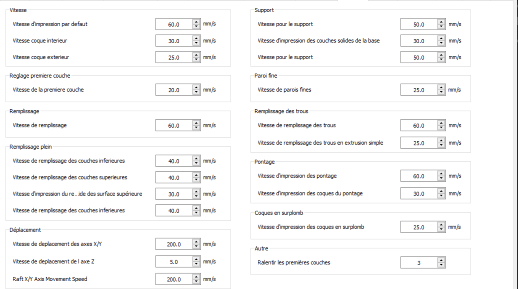

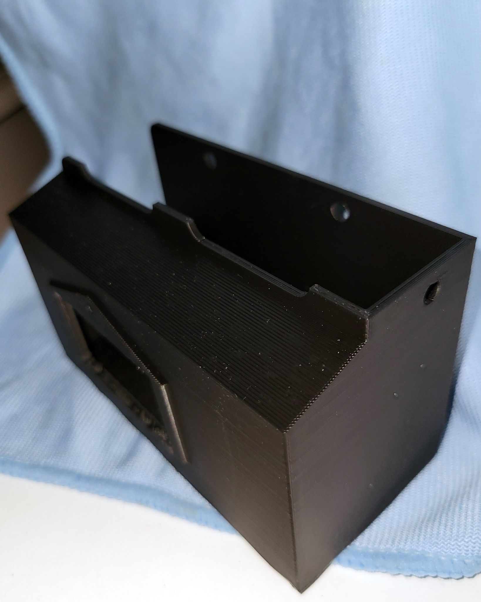

vap38 Posté(e) Juillet 23, 2023 Auteur Posté(e) Juillet 23, 2023 @mich0111 peux-tu partager ton expérience d'impression avec du filament ASA les paramètres et la marque du filament utilisé. merci pour tes informations je suppose que tu as utilisé la face lisse de la plaque PEI ! Bon dimanche
mich0111 Posté(e) Juillet 23, 2023 Posté(e) Juillet 23, 2023 Bonjour @vap38, J'ai acheté 2 bobines de filament ASA, une noire et une blanche. La noire est une FormFutura, la blanche une SmartFil. Aucune différence de paramétrage d'impression pour les 2 bobines. Tu m'avais dit d'imprimer sur la face lisse mais, mais l'impression à été faite via Octoprint et j'ai oublié de retourner la plaque. De fait, toutes mes impressions se sont faites côté texturé. Ca n'a pas l'air d'avoir posé problème. J'ai lancé une première impression avec mes paramétrages ABS, ceux qui avaient fonctionné et qui ne fonctionnaient plus. Réussite immédiate de l'impression quoique perfectible. Pas de warping, angles convenables, belle surface mate, aucune délamination. Une fois ce premier print effectué, j'ai effectué un réglage plus précis du profil en utilisant le profil iterator de Raise. J'ai obtenu ce profil : SV06+ - ASA-export.bin Les conditions d'impression sont les suivantes : Impression dans une enceinte Ventilateur à 0% Vitesse d'impression bien réduite par rapport au PLA Température d'impression : buse 245°, plateau 100° Par précaution, un peu de 3Dlac ou de Dimafix sur le plateau (pour être honnête, je n'en ai plus mis depuis mes premières impressions) Attendre que le plateau soit bien froid pour décoller la pièce. Mais vraiment froid, en-dessous des 30° Impression avec bordure à 0 mm de l'objet mais pas plus de 2-3 tours, ça ne sert à rien d'en mettre plus tellement ça accroche Voici ma dernière impression, le support de l'alim Meanwell que je vais mettre à la place de celle d'origine. Si elles pouvaient avoir toutes cette qualité, je signe tout de suite. Voilà, j'espère avoir été complet. Si vous avez besoin d'informations supplémentaires, je suis à votre disposition. 1
vap38 Posté(e) Juillet 23, 2023 Auteur Posté(e) Juillet 23, 2023 (modifié) Merci ! c'est parfait Modifié (le) Juillet 23, 2023 par vap38
