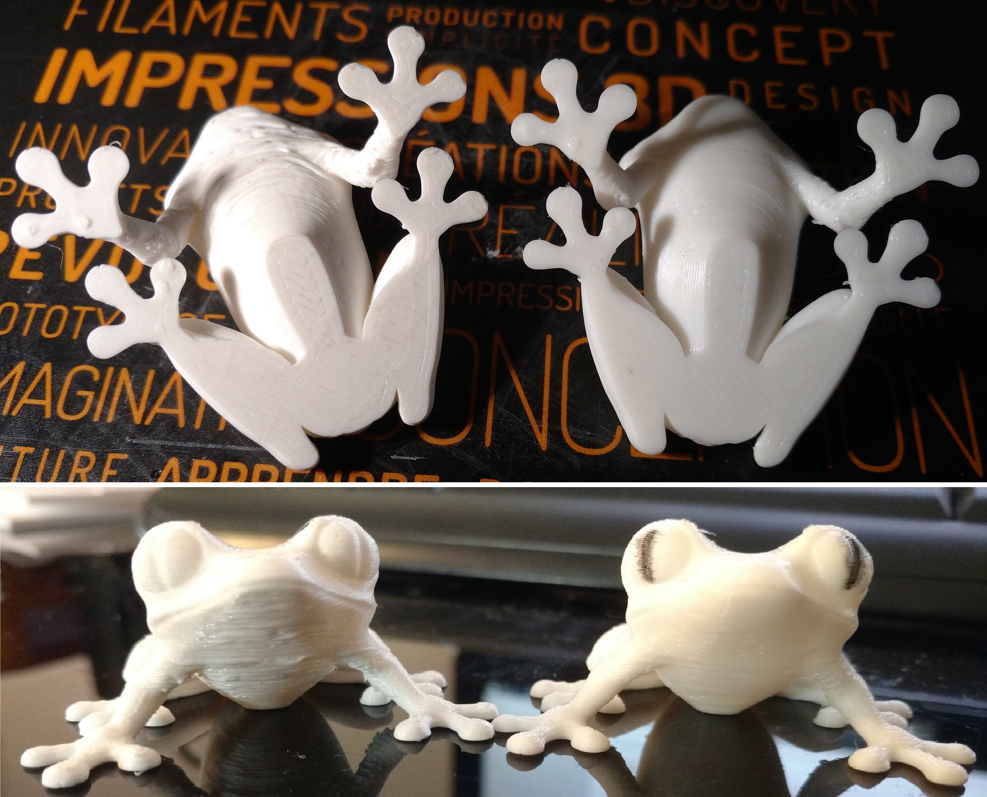

Je vous ajoute mon comparatif sur la fameuse grenouille courant midi.

En image le problème que j'ai tant de mal à nommer et à résoudre.
A gauche le problème avec le Emotion-tech, à droite 3DPremium PLA.
La zone de la gorge se fait difficilement à cause de la paroie qui se refroidis mal et qui rebique (curling si c'est ça le bon terme). à droite EXACTEMENT les même paramètre mais autre PLA.
Je ne comprend vraiment pas ... et je viens de voir c'est pareil pour le noir ... et je suis bas en température, donc moins de calories à évacuer pour stabiliser les couches.
Première chose, vérifie que la grenouille était dans le même sens sur le plateau: la D200 ne refroidit que d'un coté et le mieux, dans ce cas, c'est d'orienter le déport du torse vers la ventilation. Augmente le flow de 2% et après avoir testé baisse un poil la température si le rendu n'est pas mieux.

Merci pour votre aide, précision supplémentaire : j'ai installée une tête custom double ventilation qui je précise a grandement amélioré la ventilation en comparaison de la tête d'origine Easy qui git au fond de ma poubelle. Il s'agit du travail de @dragon-shark.
@Francis Température identique pour les deux print 185°. j'ai du baisser car dès que j'approche les 190° je dois drastiquement réduire le flow sinon mes couches ne sont pas bonnes (goutelettes, toiles d'araignées).
@Tircown Je n'ai pas changé de STL, je n'ai même pas retiré la carte SD, j'ai simplement swap de filament. 5 minutes se sont écoulées entre la fin du premier print et le début du second.
@elcp72 J'ai déjà deux ventilateurs, un qui refroidis les ailettes de la HOT-End, et le second dédié au refroidissement des couches. Comment expliquerais tu un tel écart sur mes deux prints ?

Bon, après de nombreux essais infructueux, je m'en suis rendu à diminuer le flow drastiquement (je dois être à 65%), ça ne m'étais jamais arrivé de devoir en arriver là mais ça a l'air de fonctionner couplé avec un ventilateur de 80mm qui souffle constamment sur la pièce. Tout cela est vraiment contraignant ... mais je n'ai pas d'autre solution pour passer ce filament.
