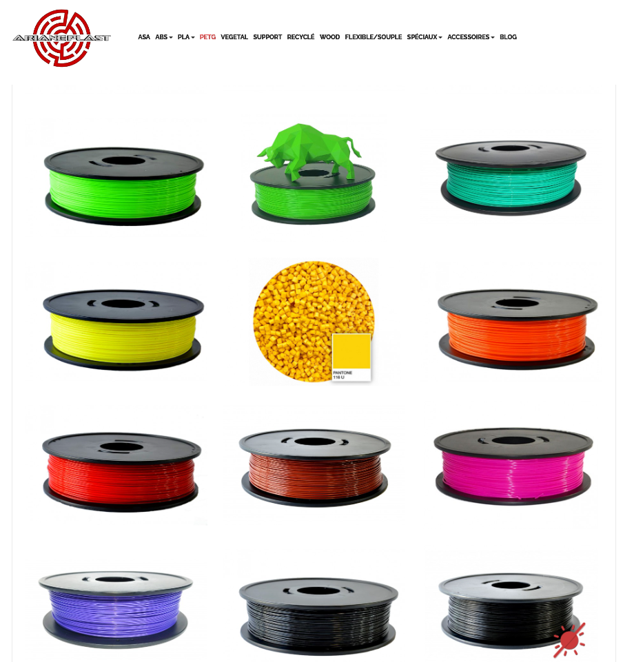

Et donc je commande actuellement tout chez ARIANEPLAST - https://www.arianeplast.com/
  • PRO : les prix ne sont pas donnés de base (30€)... mais deviennent raisonnables quand on s'organise un peu (je commande d'avance dès qu'il y a une promo genre -20%/-30%) (regardez sur dealabs https://www.dealabs.com/search?q=arianeplast / créez une alerte sur ARIANEPLAST, il y en a en général une promo pour chaque grand événement, pâques, noël, black friday, etc.)
  • PRO : c'est un fabricant français
  • PRO : ce n'est pas un fabricant éphémère, la boutique devrait rester en ligne un moment
  • PRO : RAS sur la vitesse d'expéditions (frais de port offerts > 80€ (de tête), livraison par chronopost, ...)
  • PRO : ils ont une 40aines de couleur en PETG (dont des fluos, des nuances sur certaines couleurs (plusieurs bleus, plusieurs gris, etc.)
  • NEUTRE : la qualité du filament est OK sans être exceptionnelle / en tout cas je n'ai jamais eu aucun souci à l'impression (pas de warpings, pas de décollements, etc.)
  • NEUTRE : ils expédient souvent dans des colis beaucoup trop grands (qui arrivent souvent explosés ...), mais bon, j'avoue que pour le coup, ce n'est pas dramatique au final, les rouleaux sont des cartons individuels, donc R.A.S au final ... - m'enfin bon, si on me demande mon avis, j'utiliserais des colis mieux taillés au contenu
  • CON : j'ai déjà eu quelques bobines avec des soucis de remplissage du filament (remplissage non équilibré (çà coince alors dans l'AMS quand la bobine est pleine) ou pire, "noeuds" au sein du rouleau)
  • CON : contacté (gentiment !) pour ces problèmes de remplissage, le service client n'a jamais daigné me répondre ...
  • CON : certaines couleurs sont dures à trouver en disponibilité (ex. le gris clair, pas en stock depuis un bon moment)
  • CON : ne me demandez pas pourquoi, mais tous les rouleaux n'ont pas la même hauteur ! C'est d'autant plus incompréhensible que çà m'a déjà fait le coup entre deux bobines de la même couleur dans une même commande (5 mm d'écart). Bon, en soi c'est pas dramatique, sauf que les rouleaux "les plus hauts" passent limite, limite, limite dans l'AMS ...
Bref clairement pas parfait, mais pour mon usage c'était là aussi un compromis acceptable.
Notes :
  • j'ai bien dû commander une 30aines de bobines chez eux (et j'en ai vidé pas mal déjà)
  • ils proposent pas seulement du PETG bien sûr, mais aussi d'autres matériaux
  • je ne suis aucunement affilié à la boutique ...
Exemples de couleurs en PETG

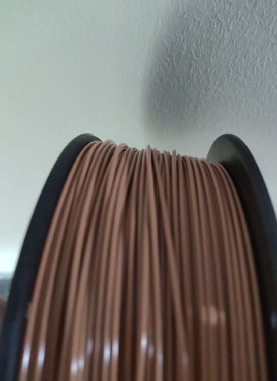

Exemple du problème de remplissage "non équilibré" (qui oblige à dérouler une partie pour ré-enrouler) (pas dramatique en soi, mais bon, si je pouvais éviter d'avoir à jamais le faire, j'aimerais autant).

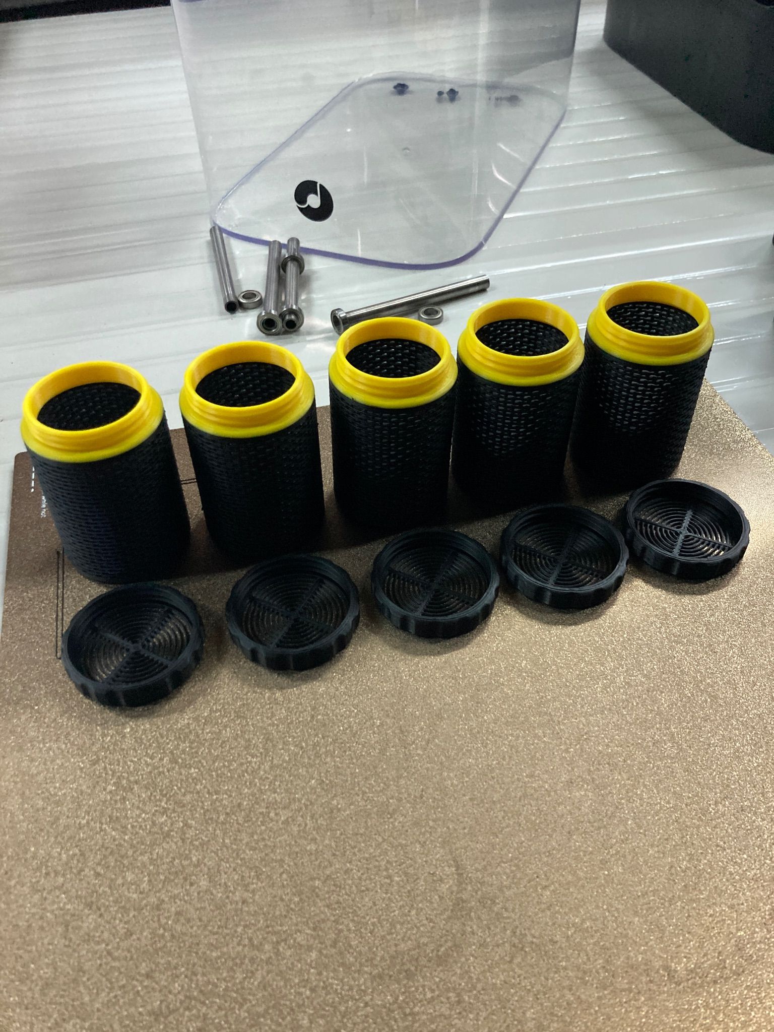

alors ... pour l'instant (et depuis quelques années) j'imprime que du petg & petg cf
  • sunlu : j'ai commencé avec ... deux bobines, et puis, plus rien, parce que j'ai pas aimé le SAV 🤓
  • fiberlogy : top, rien à dire ... test de tolérance orca slicer 0,05 - 0,0 (je dirais que plus 0,025 mm)
  • recreus : top, idem que fiberlogy
  • polymaker : ça date un peu, et donc je me rappelle plus ... je vais le re tester dans peu de temps
concernant le petg cf ;
  • esun : satisfaisant pour les pièces ne demandant pas une grande précision (problème d'impression de filetage) ... test de tolérance donne 0,04 mm 🙄
  • bambu lab : mieux qu'esun, surtout l'aspect visuel, mais ne me conviant toujours pas ... test de tolérance donne 0,02 - 0,01 mm (peut-être 0,015 mm)
  • fiberlogy : pas encore testé (ce soir, ou demain)
  • recreus : pas encore testé (juste après la bobine de fiberlogy)
Modifié (le) par RT36
  • J'aime 2
salut @RT36 c'est vrai que le test de tolérance d'Orca est pratique pour comparer des filaments qui à priori devraient donner le même résultat 👍
qu'est ce que tu reproches au Petg-cf de Bambulab ?
en Petg-cf, il y a Flashforge que j'utilise à l'occasion (mais je n'ai pas imprimé le test de tolérance d'Orca !)
Il y a 3 heures, RT36 a dit :
en quelle hauteur de couche ?
salut @pjtlivjy, donc ;
  • petg cf de bambu : idem qu'esun, c'est le filetage ... mais je suis pas allé aussi loin qu'avec esun
  • esun petg cf : en 0,2 mm, je suis allé jusqu'au 0,32 (XY Hole/Contour compensation), mais là c'est la visse qui passe à travers 🤣
pour info, c'est 0,16 avec le petg de fiberlogy & recreus et je visse & dévisse sans problème
p.s. hm, je pensais qu'on ne peut descendre en dessous de 0,2 mm, avec le CF?, si c'est faisable, je vais réessayer avec le cf esun / bambu
