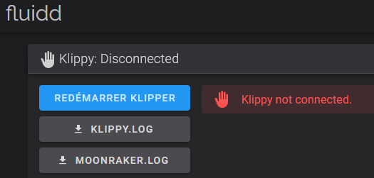

Tu as quel message dans Fluidd ? Tu peux récupérer les journaux de Klipper et Moonraker ?
Et voici les fichiers klippy.log moonraker.log
moonraker.txt klippy.txt
Dans le fichier moonraker.conf, modifie dans la première section [server] le chemin du paramètre "klippy_uds_address" de :
- /home/mks/printer_data/comms/klippy.sock
à
- /tmp/klippy_uds
pour avoir une section [server] comme ci-dessous :
[server]
host = 0.0.0.0
port = 7125
klippy_uds_address = /tmp/klippy_uds
Enregistre  et redémarre
Tu n'as probablement pas réutilisé l'ancien fichier moonraker.conf (dossier klipper_config) mais le nouveau qui stocke les sockets dans printer_data/comms sous le nom klippy.sock or le service klipper «Qidi» utilise le dossier temporaire (/tmp) pour y stocker son socket (klippy_uds) et donc la communication ne peut s'établir entre Klipper et Moonraker.

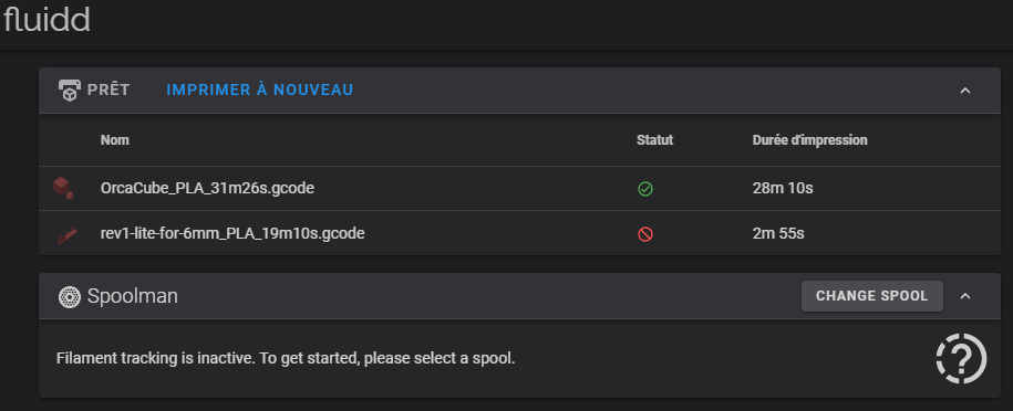

Et pour Spoolman, ben maintenant que ma bécane est ok, je vais tester. Est-ce qu'on voit quelque chose dan fluidd par exemple ?
Du coup Spoolman à l'air de fonctionner, dans Fluidd je viens de voir apparaitre ça:
Je vais tester pour voir comment ça tourne.
Je précise que Spoolman tourne sur mon NAS et non sur ma X-Plus3.

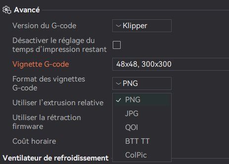

Quel type de trancheur utilises-tu ? Après avoir mis à jour Moonraker pour pouvoir utiliser Spoolman, les vignettes ont disparu. Ou avais-tu déjà tes fichiers sur l'imprimante ?
J'utilise OrcaSlicer et oui les vignettes sur l'imprimante ne fonctionnent plus, perso ça ne me gêne pas du tout, je me sers de l'écran uniquement pour charger/décharger le filament et faire l'étalonnage.
Et Spoolman fonctionne parfaitement ! Il faut que je pèse mes bobines maintenant ! 😉
il y a 26 minutes, Rgnd a dit :
C'est normal car le moonraker originel de Qidi utilise des fichiers Python modifiés pour pouvoir les gérer (la dernière version du firmware 4.x.13 ajoute trois fichiers dans le home de mks (une bibliothèque (libColPic.so), un fichier python (gene4.py) et un binaire (tjc)) pour convertir le format d'image Qidi en PNG).
il y a 19 minutes, fran6p a dit :
J'ai le firmware 4.2.13 sur mon imprimante. Cependant, aucune image préliminaire ne s'affiche dans fluidd ou sur l'écran tactile. Les 3 fichiers dont tu parles, est-il vrai qu'ils appartiennent à l'utilisateur "root" ?

Pour les formats de vignettes, Qidislicer avec le Moonraker à jour ne les affiche plus sur l'écran et pas non plus dans Fluidd. Orcaslicer permet peut-être de le faire (dans Fluidd) en modifiant les réglages de l'imprimante ?

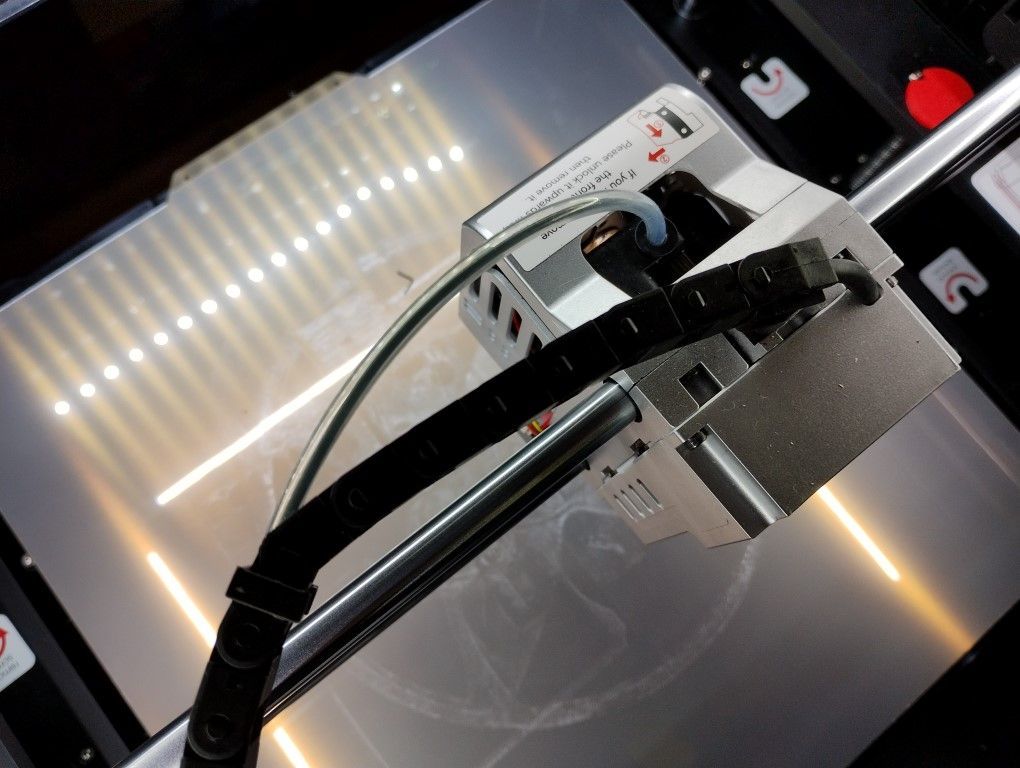

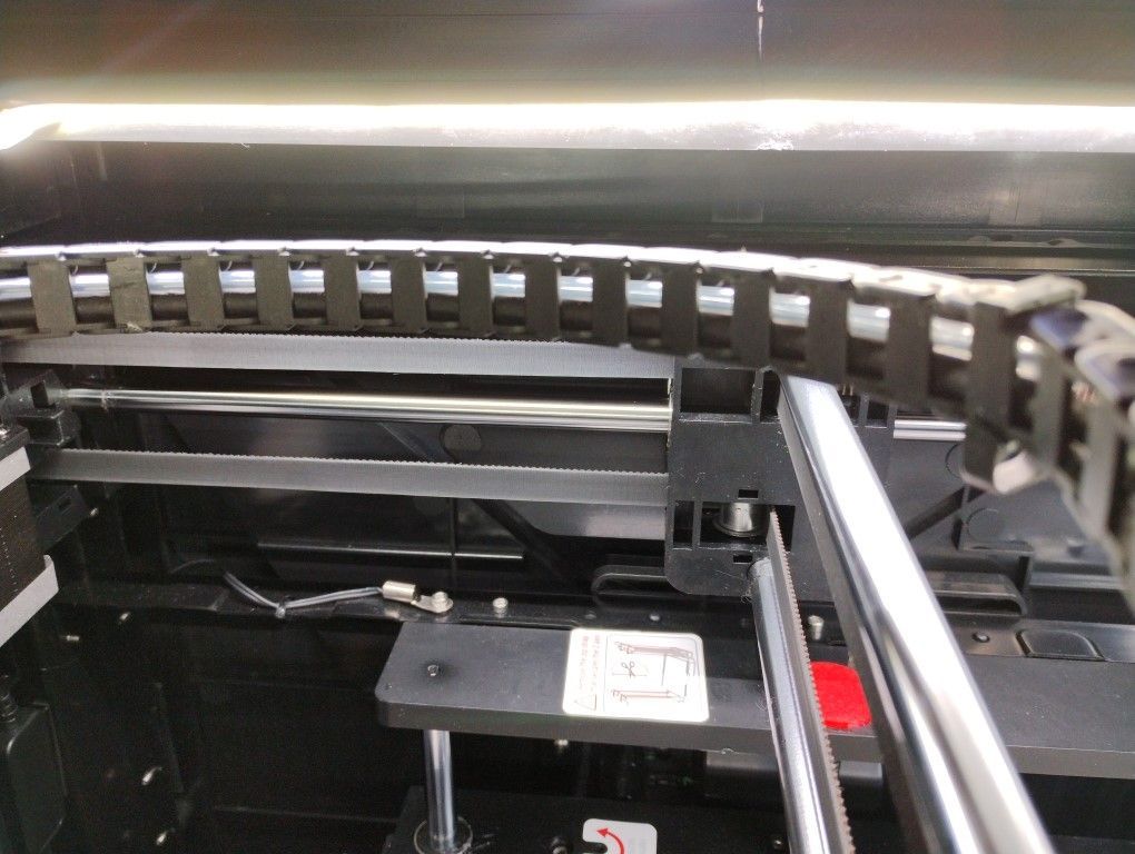

Sur ma XMax3, en plus du bandeau de LEDs originel, j'ai ajouté une bande de plusieurs LEDs (24V) pour avoir un meilleur éclairage et pour le moment, rien n'a explosé 😄
Merci @fran6p.
3A, ce serait plus que royal pour mes besoin.😀
Je vais y brancher une petite couronne de LED placée autour de l'objectif de la webcam Logitech C270, comme je l'avais fait sur mon caisson de Neva. Une résistance de limitation bien dimensionnée suffira à faire chuter la tension d'alimentation de 24V et limiter l'intensité (200 à 300mA suffisent).
Le boîtier a été imprimé avec une roue pour le réglage du focus et j'ai rajouté un objectif 'fisheye' de smartphone car la proximité avec la surface d'impression est trop courte pour tout voir.
Je pense néanmoins à placer d'autres LEDs dans le caisson.
Il y a 1 heure, fran6p a dit :
Branchement sur la carte en // ou en déporté avec son alimentation
Oups... Erreur
il y a 43 minutes, souriceaux a dit :
Modifié (le) par Wassingue
Il y a 20 heures, souriceaux a dit :
Parallèle sur le connecteur de la carte.

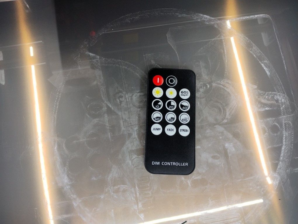

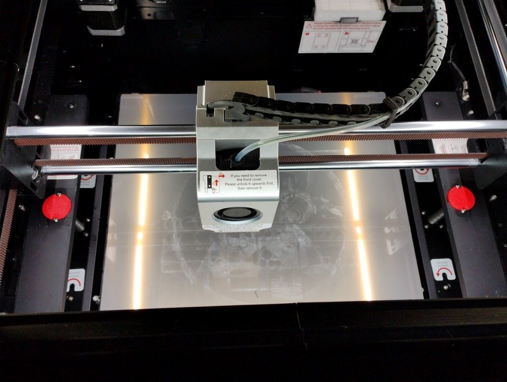

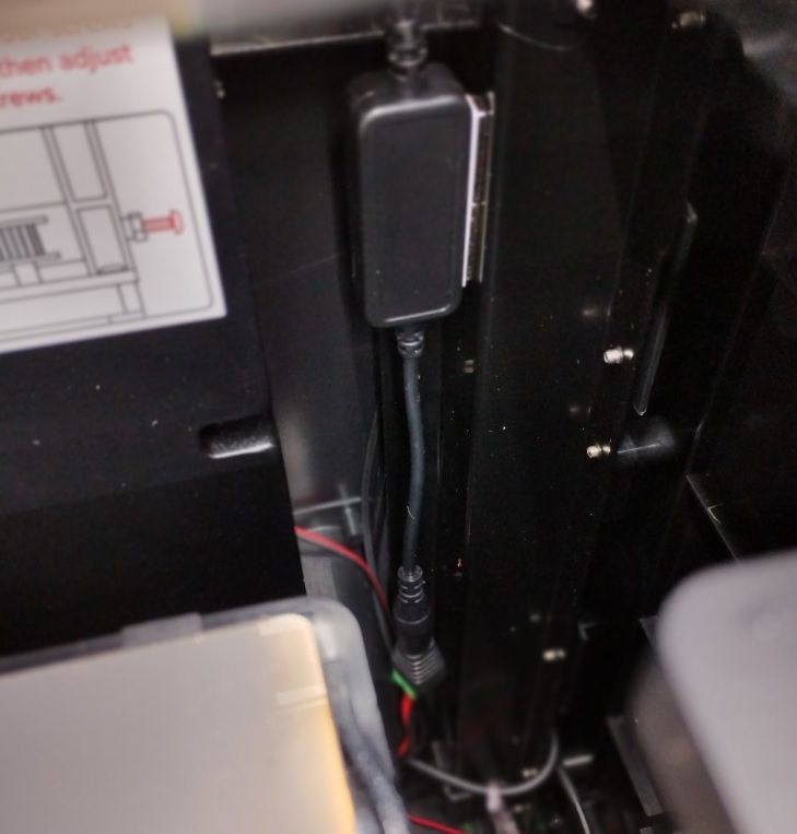

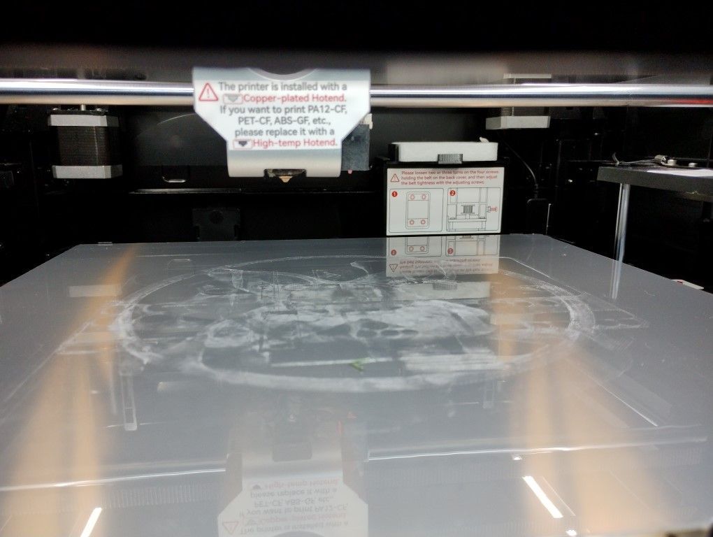

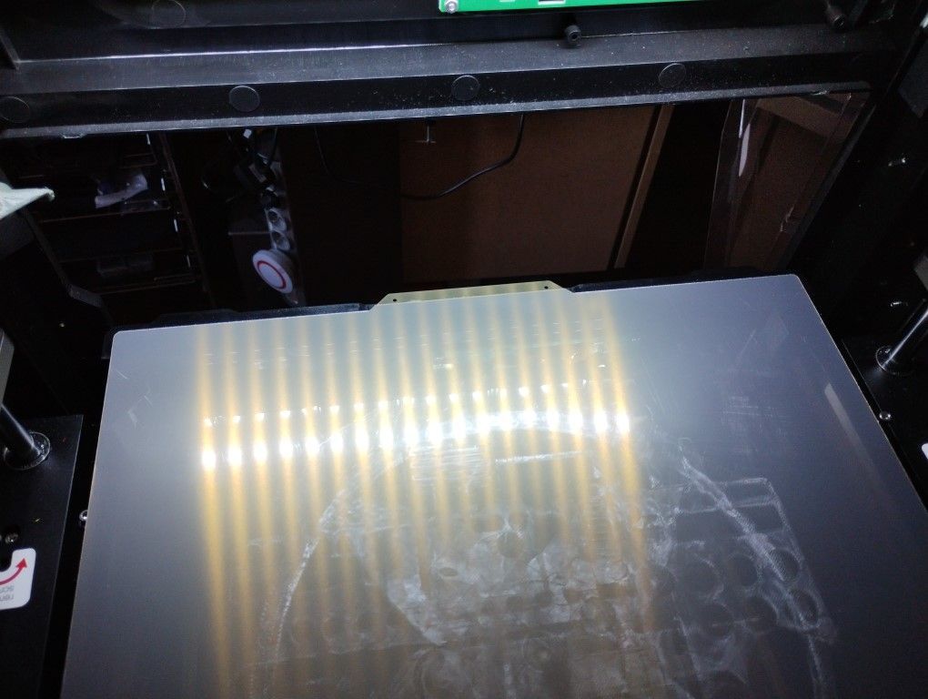

Ce rouleau de 5m est très lumineux, livré avec une télécommande et un adaptateur à connecter sur le bandeau pour allumer / éteindre et/ou réduire la luminosité. Je viens par contre de me rendre compte qu'entre mon achat et le lien que je donne, son prix a sévèrement augmenté (je l'avais payé 24€ il y a trois mois) 😞
Sans ce bandeau :
IMG_20240127_150214917.thumb.jpg.14643fe724e88e514dd3e56732142764.jpg IMG_20240127_150235991.thumb.jpg.8b40af5e70f63eae6713564961902e4b.jpg
Avec :
IMG_20240127_145743600.thumb.jpg.8557ee8889ce46167a1e81114567f79e.jpg IMG_20240127_145700616.thumb.jpg.4aed19ddc081751fbf4d833331d219ca.jpg
IMG_20240127_145715452.thumb.jpg.3978587cbcb7007e9a26423e9888f3e4.jpg IMG_20240127_145811564.thumb.jpg.87db82977c1f09a1d29f7fc70355db20.jpg
Télécommande et boiter de réception :
IMG_20240127_145908886.thumb.jpg.b84536bac16aa69c3e083acded440323.jpgboitier-reception.thumb.jpg.3368236e6df483f607d46533f419b79d.jpg
Modifié (le) par fran6p
Superbe la réalisation et l'éclairage est vraiment au 'Top' @fran6p
Effectivement il manque un peu de lumière autour du plateau.
Pas trop difficile à démonter le caisson pour bien fixer le rouleau car avec la chaleur produit lors des impressions, il est possible que la colle existante ne tienne pas !
PS: Connecteur sur A et B de la carte ?
Modifié (le) par souriceaux
il y a 1 minute, souriceaux a dit :
Je verrai à l'usage. Pour le moment, ça n'a pas bougé.
Aucun démontage fait, j'ai imprimé un «rehausseur» de capot => xmax-3-led-riser-model_files.zip (le fichier n'est plus disponible sur printables 😞  )
